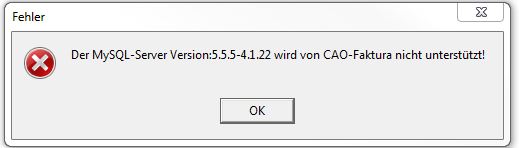

Hallo Leute,
Für ein Programm, welches explizit die Versionsnummer eines MySQL
Servers abfragt,
habe ich einen MariaDB 10.2.4 Server installiert.
Wenn meine My.ini so aussieht:
[mysqld]
datadir=C:/Program Files/MariaDB 10.2/data
port=3300
version=4.1.22
old_passwords=1
secure-auth = OFF
fake_version=4.1.22
[client]
port=3300
plugin-dir=C:/Program Files/MariaDB 10.2/lib/plugin
startet MariaDB, aber das programm bringt die Fehlermeldung im Anhang.

startet MariaDB NICHT.
Fehler ist dann:
2017-03-29 13:07:24 8008 [ERROR] C:\Program Files\MariaDB
10.2\bin\mysqld.exe: unknown variable 'fake_version=4.1.22'
2017-03-29 13:07:24 8008 [ERROR] Aborting

Eine Variable "fake_version" gibt es nicht. Du kannst nur "version"
überschreiben.
Copy-Paste des Textes wäre hilfreich gewesen.
> Was muss ich ändern, um Maria DB zu starten und auch eine gefakte
> Versionsnumemr zurückzugeben?
Das Programm wertet anscheinend nicht die Versionsnummer aus, die von
SELECT VERSION();
oder
SHOW GLOBAL VARIABLES LIKE 'version';
zurückgegeben wird, sondern die Versionsnummer im "Hello Packet" - das
ist das erste TCP-Packet das der Server nach der Kontaktaufnahme zum
Client zurückschickt. Hier wird wegen diverser Kompatibilitäts-
Hickhacks die "echte" Versionsnummer von MariaDB mit einem Prefix
"5.5.5-" zurückgegeben (in der Fehlermeldung ja schön zu sehen). Dieser
Prefix ist hartcodiert und kann nur durch Ändern des Quellcodes von
MariaDB verändert werden.
Mit anderen Worten: geht nicht. Dein CAO-Faktura ist gründlich kaputt-
designed. Schmeiß es dahin, wo es hingehört: auf den Müll.
