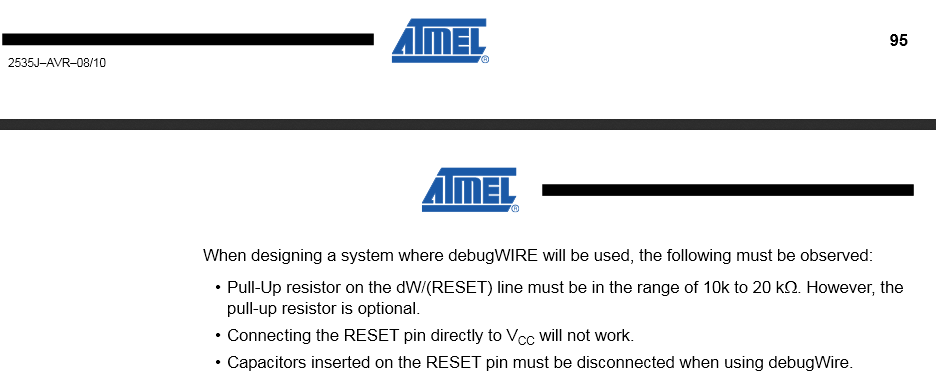

So mache ich es auch am AVR, wenn ich den Reset-Pin nicht für Debugging
brauche. Beim debugWIRE empfiehlt Atmel/Microchip einen 10k-20k Pullup
und keinen Kondensator.

 Tiny13A hat einen eingebauten Resistor zwischen 30-80K.
 Das ist meistens nicht ausreichend, also ist ein externer PullUp
 zwischen 10-20K nicht verkehrt.
 Aber nicht weniger als 10K, sonst funktioniert debugWIRE nicht.
 P.S.
 Und vergiss Kondensator am RESET.

von Jobst M. (jobstens-de)
Armin A. schrieb:
> ich habe jetzt schon oft gelesen, dass an dem Reset-Pin ein 100k
> Widerstandzu VCC sein soll. Andere schreiben, das ist nicht nötig
Andere!?
Es gibt eigentlich nur einen, der etwas dazu schreiben kann und dies
auch tut: Atmel. In seiner Application Note AVR042, Kapitel 3
Jobst
