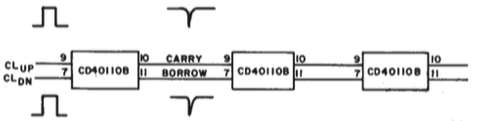

ich habe eine Verständnisfrage zum Baustein CD40110. Das ist ein Zähler,
Dekoder und 7-Segmenttreiber in einem Chip. Er zählt vor- und rückwerts.
Als Diskussionsgrundlage möchte ich auf diese Schaltung verweisen:
Beitrag "Re: CD40110BE für 7Segmentanzeige"
Mir geht es um den Eingang an Pin 9 (CU) und den Ausgang an Pin 10
(Cout).
Nun das "Problem", was vermutlich keines ist:
Wenn Pin 9 von low>high wechselt zählt der Chip um "1" nach oben. Der
10te Impuls lässt den nächsten Chip "1" hochzählen.
Was ich nun nicht verstehe ist warum der Augang Pin 10 im Normalfall auf
High liegt. Damit liegt Pin 9 des nachfolgenden Chips auch auf High.
Nach meinem Verständnis müsste der aber, wie auch der Pin 9 der
Einerstelle, auf Low liegen.
Mit dem Oszi sieht man auch das der Ausgang beim Übertrag kurz von High
auf Low wechselt.
Die Schaltung funktioniert und zählt korrekt. Nur verstehe ich nicht
warum das so ist. Wahrscheinlich gibt es eine logische Erklärung, nur
komme ich nicht darauf.
Vielen Dank.

Die Clockeingänge reagieren nur auf steigende Flanken.
Mit welchem Abstand zur steigenden Flanke die fallende Flanke liegt ist
egal.
Dieses Bauteil produziert offenbar nur kurze low-spikes auf Carry und
Borrow -> s. Datenblatt (typ. 75..275 ns, und das ist größer als die
jeweilige "Minimum Clock Pulse Width").

Dieses Verhalten hat mehrere Vorteile.
Man kann sowohl Bauteile anschließen, die auf steigende Fallen
reagieren, und auch welche, die auf fallende Flanken reagieren, da
jeweils beide Flanken geliefert werden.
Auch Bauteile, die nicht auf Flanken, sondern auf High- oder Low-Level
reagieren könnten recht unproblematisch (evtl. mit einem Inverter)
angeschlossen werden.
Problematisch wäre eher, wenn Carry und Borrow ihren Level synchron zur
Clock ändern würden. Wenn man genau am Zählerüberlauf rauf- und
runterzählt würden sich Carry und Borrow jeweils gleichzeitig ändern.
Damit hätten nicht-flankengetriggerte Bauteile ein Problem.
Mit den "Spikes" passiert das nicht. Es gibt jeweils nur auf Carry
oder Borrow ein Signal.
