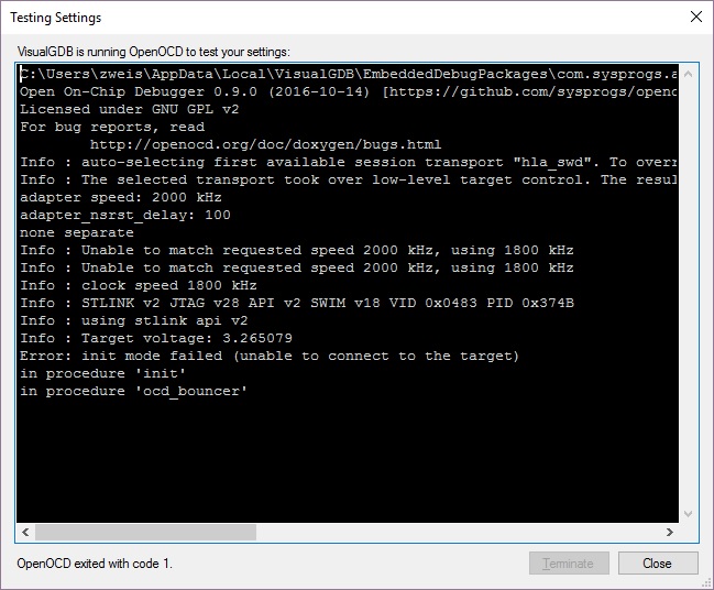

habe wohl meinen on board STLINK v2 durch Software zerschossen.
Bekomme diese Meldung von VisualGDB.
C:..\AppData\Local\VisualGDB\EmbeddedDebugPackages\com.sysprogs.arm.open
ocd\bin\openocd.exe  -f interface/stlink-v2-1.cfg -f target/stm32f4x.cfg
-c init -c "reset init" -c "echo VisualGDB_OpenOCD_Ready"
Open On-Chip Debugger 0.9.0 (2016-10-14)
[https://github.com/sysprogs/openocd]
Licensed under GNU GPL v2
For bug reports, read
  http://openocd.org/doc/doxygen/bugs.html
Info : auto-selecting first available session transport "hla_swd". To
override use 'transport select <transport>'.
Info : The selected transport took over low-level target control. The
results might differ compared to plain JTAG/SWD
adapter speed: 2000 kHz
adapter_nsrst_delay: 100
none separate
Info : Unable to match requested speed 2000 kHz, using 1800 kHz
Info : clock speed 1800 kHz
Info : STLINK v2 JTAG v28 API v2 SWIM v18 VID 0x0483 PID 0x374B
Info : using stlink api v2
Info : Target voltage: 3.265079
Error: init mode failed (unable to connect to the target)
in procedure 'init'
in procedure 'ocd_bouncer'
Habe noch ein zweites Nucleo board. Auf dem funktioniert eine einfache
Application wie erwartet noch wunderbar.
Diese Application, mit der ich mir den ersten Nucleo zerschossen habe,
traue ich mich nun nicht auf den zweiten zu flashen.
Kann man das board irgendwie wieder "flott" bekommen?
Ich würde eher lesen, das der "Programmer" das Zielsystem nicht findet.
Warum kann ich nicht sagen. Mit der Doku könnte man ein anderes System
mal am SWD des STLink V2 anschließen, so es den bei dem Board
rausgeführt ist.
Den "connect under reset" kann man auch manuell ausführen (im warsten
Sinne des Wortes). Man hält den Reset-Knopf am Nucleo oder was auch
immer für ein Board man vor sich hat und startet OpenOCD (bzw. klickt
auf den Flash-Button in der IDE der OOCD startet). Sobald OpenOCD
startet lässt man den wieder los und alles sollte wie gehabt
funktionieren. Wartet man allerdings zu lange, dann gibt es einen
Timeout und es erscheint in der Ausgabe ein
Error: timed out while waiting for target halted
Mal im Klartext:
Die oben beschriebene Fehlermeldung kommt immer dann, wenn man an seinem
Controller die SWD-Pins umkonfiguriert und sich somit quasi aussperrt.
Konfiguriert man bei einem Nucleo F4 beispielsweise den LED-Pin als
Ausgang und schreibt
GPIOA->MODER = (0b01 << (LED_PIN << 1));
anstatt
GPIOA->MODER |= (0b01 << (LED_PIN << 1));
dann hat man "erfolgreich" die SWD-Pins (die ebenfalls an GPIOA hängen)
als Input konfiguriert (lediglich  | macht hier einen gewaltigen
Unterschied). Nun kann man während das Programm läuft nicht mehr per SWD
auf den Controller zugreifen. Die Rettung ist aber, das die Pins im
Reset-Zustand als SWD konfiguriert sind, daher auch das "connect under
reset" als Lösung.
Wer es ausprobieren möchte kann folgendermaßen mal ein "blinky of death"
flashen und sich aussperren (siehe Anhang).
openocd -f interface/stlink-v2-1.cfg -f target/stm32f4x.cfg -c "program blinky_of_death.bin verify reset exit 0x08000000"
Die Rolle rückwärts macht man dann einfach mit irgendeinem Programm, bei
dem die SWD-Pins nicht umkonfiguriert wurden, z.B. dem "blinky of
life" (zur Abwechslung mal als .elf, siehe Anhang).
openocd -f interface/stlink-v2-1.cfg -f target/stm32f4x.cfg -c "program blinky_of_life.elf verify reset exit"
Nochmal der Ablauf:
1. Reset drücken und halten
2. OpenOCD starten (per Kommandozeile oder IDE)
3. Reset loslassen (binnen etwa zwei Sekunden)
Fertig.
