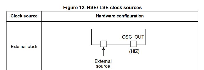

Tom schrieb:
> Ich schließe darauf, dass der Prozessor deshalb mit dem unpräziseren
> internen HSI getaktet wird, verstehe den Code aber trotzdem nicht.
HSEStatus bleibt auf 0 nachdem StartUpCounter auf Timeout gelaufen ist.
Anschließend wird der 8 MHz HSI als Referenztakt verwendet.
von Christopher J. (christopher_j23)
(º°)·´¯`·.¸¸.·´¯`·.¸¸.·´¯`·.¸¸.·´¯`·.¸¸.·´¯`·.¸¸.· schrieb im Beitrag
#4958966:
> Vermutlich bekommt er 8 MHz vom MCO des JTAG-Controllers...
So wird es wohl sein. Standardmäßig sind die Nucleo-64 Boards, also
F103RB, F4x1RE, usw. alle so verschaltet, dass OSC IN des Controllers
mit dem MCO des ST-Link verbunden ist. Der ST-Link hat ja einen externen
8 MHz Quarz und über den MCO-Pin werden eben diese 8 MHz für die
anderweitige Nutzung ausgegeben. Genau genommen würde es in dieser
Konfiguration überhaupt nichts bringen, wenn du X3 bestücken würdest,
weil du vorher entsprechende Lötbrücken auf der Board-Unterseite ändern
musst. Sinn macht das eigentlich nur, wenn du den ST-Link vom Rest des
Boards abtrennen und trotzdem noch die HSE nutzen willst. Genaueres
findest du in der Doku auf der ST-Webseite.
Noch so am Rande:
Normalerweise konfiguriert man die HSE im "bypass mode", wenn man den
HSE-Takt von einer externen Quelle bekommt. Der Controller muss ja
keinen externen Quarz anregen und man kann sich den Ausgang zum Quarz
sparen bzw. anderweitig verwenden. Funktionieren tut es aber wohl
meistens (immer?) wenn man den Bypass-Mode nicht explizit konfiguriert.
Der Controller versucht dann vermeintlich über OSC Out einen Quarz
anzuregen und bekommt auch einen Takt an OSC In zurück. Zwar nicht den
vom Quarz sondern den vom Ausgang des ST-Link aber das scheint dem wohl
zu reichen.

>der ST-Link hat ja einen externen
Das kann ich jetzt bestätigen. Auf Seite 64 ist das deutlich zu sehen:
http://www.st.com/content/ccc/resource/technical/document/user_manual/98/2e/fa/4b/e0/82/43/b7/DM00105823.pdf/files/DM00105823.pdf/jcr:content/translations/en.DM00105823.pdf
Dort wird der MCO Ausgang vom ST Link Controller auf den OSC - Pin über
eine Lötbrücke geführt. Beide Lötbrücken (von und zu F103RB) sind
"closed" also verlötet.
Der OSC - Out ist floating ohne den Widerstand ("N/A"), d.h. High
Impedance.
Also kommt der HSE als "external source" wie beim Dateianhang zu sehen.
Meine letzte Frage:
Was passiert, wenn ich den Quellcode auf einem Mikrocontroller
kompiliere, der auf keinen Nucleo Board sitzt d.h. ohne ST-Link und ohne
externen 8 MHz Quartz?
Wird dann HSE_RDY nicht triggern und meine main würde nie ausgeführt
werden?

von m.n. (Gast)
Tom schrieb:
> Nein, laut Debugging ist der StartUpCounter auf 1, danach wird die
> Schleife sofort verlassen. Das Timeout trifft NICHT ein!
Dann hat er auch einen HSE-Takt!
Und genau diese 8 MHz werden über die Lötbrücken SB16 und SB50 an OSC_IN
geschaltet.
Tom schrieb:
> Warum läuft der Code fehlerfrei als wenn ein externer 8 MHz Quartz
> arbeitet?
Weil Du einen ext. 8 MHz Takt verwendest. Dabei ist es unerheblich, ob
OSC_IN und OSC_OUT auf ext. Quarz oder ext. Takt (bypass) programmiert
sind.

von Tom (Gast)
Danke für die Antworten.
Also erwartet der gezeigte Startup Code zwingend, dass der verwendete
Mikrocontroller einen externen Quartz ODER einen externen Takt für HSE
besitzt.
von m.n. (Gast)
> besitzt.
Wenn kein HSE-Takt vorhanden ist, läuft er mit HSI weiter, ohne die PLL
zu benutzen.
von (º°)·´¯`·.¸¸.·´¯`·.¸¸.·´¯`·.¸¸.·´¯`·.¸¸.·´¯`·.¸¸.· (Gast)
Mindestens bei den STM32L053 und STM32F030 fing dann irgendwann
die PLL zu "eiern" an.
Mann sollte es sich also nicht angewoehnen.

von Tom (Gast)
Hier noch eine kleine Ergänzung von mir.
Der obige Startup-Code erwartet, dass der Mikrocontroller mit einen HSE
hat. Ist dies nicht der Fall, wird in den Else-Zweig gesprungen statt
den PLL und alle weiteren Clocks (inkl. HCLK) zu konfigurieren.
Der Else-Zweig ist aber leer.
Wenn jemand die Hardware-Version "C-01" (µC hat kein HSE/LSE) besitzt
und den Quellcode von Eclipse verwendet hat zwei Möglichkeiten für
richtige Clocks:
-Die entsprechenden Lötbrücken auf dem Board schließen, um den ST-Link 8
MHz Quarz indirekt mit dem µC zu verbinden und einen HSE geben
-Die SetSysClock Funktion umschreiben, dass statt HSE der HSI mit dem
PLL usw. konfiguriert wird (Zeile 1011).
Mir will nicht einleuchten, warum im Startup-Code bei fehlendem HSE die
Clockkonfiguration abgebrochen wird.
Man könnte doch alternativ nach dem Timeout einfach alles mit HSI
konfigurieren ...
Vorallem ist der Startup Code gut versteckt in den system Ordner
