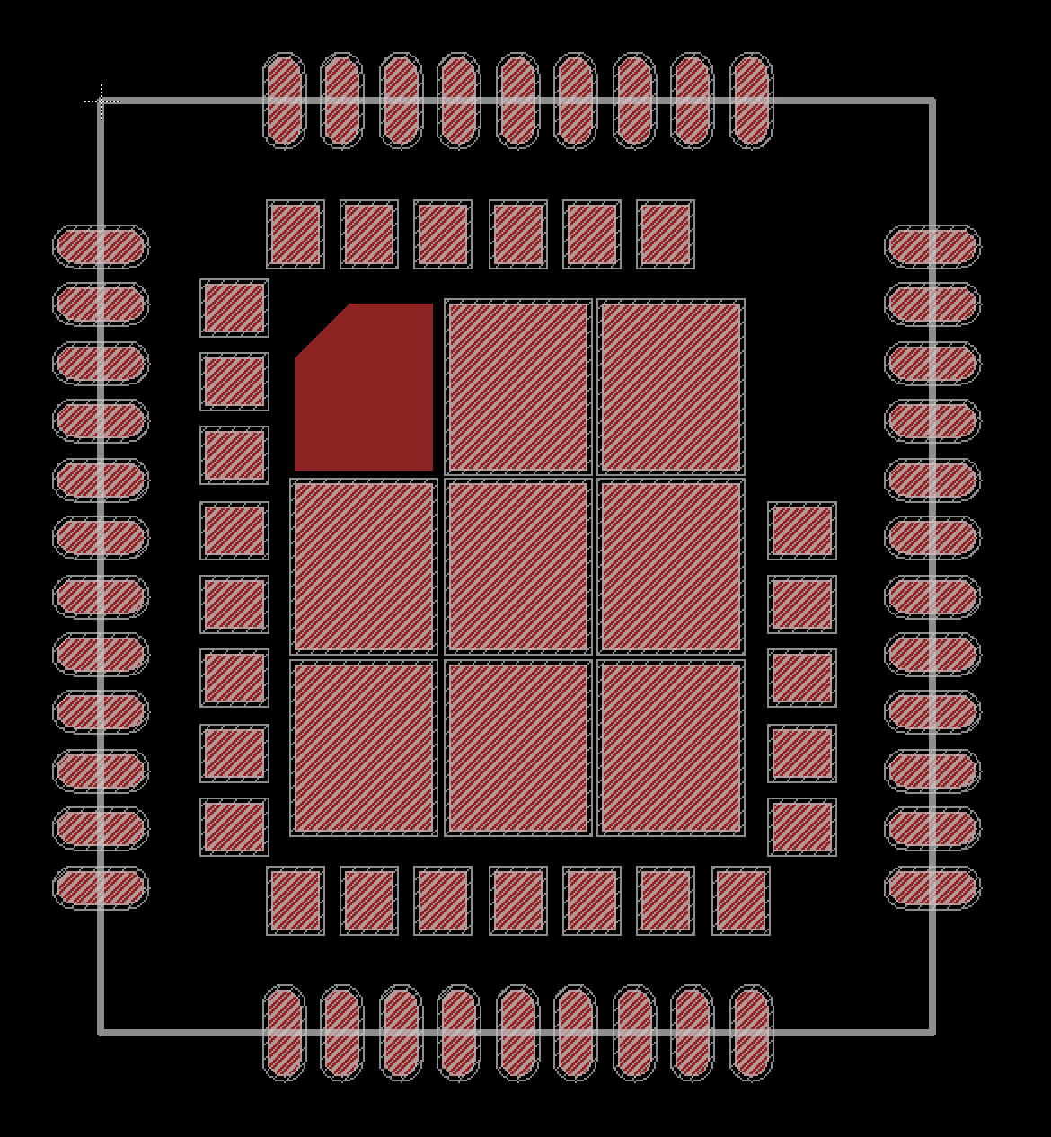

Dazu erstellst du erstmal ein ganz normales rechteckiges SMD pad, dann
beginnst du mit dem Polygonzeichner in der Mitte des Pads und endest mit
dem zeichnen auch wieder in der Mitte des Pads. Dadurch bekommt das
Polygon den Namen des Pads und Eagle verbindet diese automatisch.

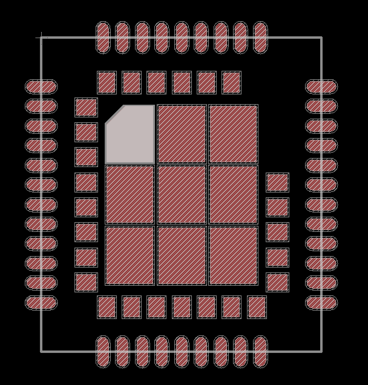

Wenn du, wie von Polygon beschrieben, das Ding gemalt hast und passend
Lötstop und Pastenmaske festgelegt hast, ist das Ding ein Pad in der von
dir gewünschten Form.

Nicht ganz. Das gilt nur für WIREs. Beim Polygon reicht es, wenn das
echte Pad innherhalb des Polygons liegt.

Ein Würgaround: man legt im Package ein zu kleines rechteckiges SMD an.
Lötstopp und Paste zeichnet man in den entsprechenden Layern in der
exakten Form und Größe. Das fehlende Kupfer erzeugt man mit einem
Polygon im Board. Lötstopp und Paste aus dem Package dienen dabei als
Schablone.

Ja, hab ich am Ende auch so gemacht. Ist ja mit der Copy-Funktion und
Width-Parameter kein Problem und schnell erledigt. Allerdings ist es
unschön, da durch die Überlagerung durch das PAD das DRC unendliche
lange Listen erzeugt ;-).
