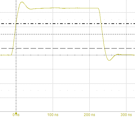

will nicht. Wenn ich ein Zeichen schicke, kommt auf der RX-Leitung auch
etwas an, das sehe ich am Oszi.

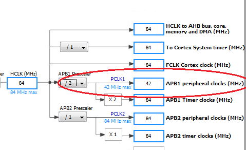

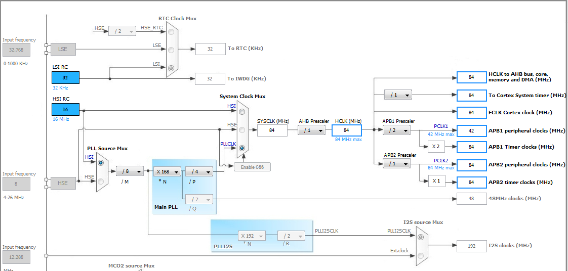

Kann einer bestätigen, dass BRR=0x54 mit 84 MHz 1MBaud entspricht?
Vielleicht

0x54 ist korrekt wenn da kein Teiler für APB2 eingestellt wurde.
Aber deswegen sollte er ja nicht nicht in den Interrupt springen. (Kein
Tippfehler, doppelte Verneinung)
Vielleicht testeweise mal das DR pollen? 1MBaud ist auch recht viel. Ich
kam bei meinem Nucleo nicht stabil über 250k.

Habe mir das Oszi-Signal dekodieren lassen bei einer '0', wenn ich also
USART2->DR='0' belade. Er erkennt eine Bitrate von 190,623 kbit/s. 1Mbit
mit 0x54 stimmt also auch irgendwie nicht.
von Tycho B. (asellus)
84/1000*191=16,044
scheinbar laufe ich mit 16MHz))))
von Nico W. (nico_w)
HSE nicht korrekt gestartet?!?
von Louis (Gast)
eher: PLL nicht korrekt eingestellt?

das ist putzig, habe system_stm32f4xx.h eingebunden, aber die
system_stm32f4xx.c nicht dazugelegt. nirgends gabs Gemeckere. Jetzt
finde ich heraus, dass die SystemInit(), die aus startup_stm32.s
gestartet wird, hier definiert ist. Super. Eingebunden, PLL_M von 25 auf
16 geändert, kompiliert, juhu, jetzt ist die Baudrate 250.000, also
immer noch Faktor 4 zuwenig. Aber immerhin. Ich sehe zwar nun 12 Errors
in der system_stm32f4xx.c, aber es lässt sich alles kompilieren und
ausführen. Ach ja, die Fehler tauchen nur auf wenn man auf die Datei
system_stm32f4xx.c in Eclipse klickt. Sonst ist alles wunderbar und
keine Fehler. So wünscht man sich eine Entwicklungsumgebung.
Ja, ich weiss, dass ist ein ziemlich idiotischer Fehler meinerseits,
aber dass der Linker nichts sagt, naja, so was wie "deklaration
gefunden, definition nicht" oder so

Damit messe ich eine Baudrate von 500k, Faktor 2 zuwenig. Es liegt wohl
daran, dass USART2 am APB1-Bus hängt, und dieser läuft mit der halben
Frequenz. Für die Berechnung von USART_DIV=f_ck/(Baud*8*2) muss für f_ck
42MHz genommen werden. (BRR=0x2A)

P müsste afaik auf 4 stehen für 84MHz.
Also:
16MHz / 8 = 2MHz (HSI / M)
2MHz * 168 = 336MHz (HSI / M * N)
336MHz / 4 = 84MHz (HSI / M * N / P)
Das gepostete Beispiel läuft auf 168MHz.

Ok, Interrupt läuft und sendet, allerdings wie oben geschrieben mit
500k.
Um den Takt zu testen ist mir nichts besseres eingefallen, als
LED_ON();
LED_OFF();
mit dem Oszi aufzunehmen.
Das Resultat ist ziemlich langsam, 4MHz oder so. Das verstehe ich nicht.
Jemand eine Idee?

Dass funktioniert beim STM auch schlecht. Der Zugriff auf den Port muss
durch verschiedene Clock-Crossings und über verschiedene Busse. Das
dauert alles seine Zeit. Zudem weiß man nie, wie der Compiler/der
Prozessor selbst bestimmte Dinge abläuft. Da kommt selten was
brauchbares raus.
Dieses "Ich setze ein bit" und 1 Takt später isses am Ausgang
funktioniert so nur bei kleinen Controllern wie den AVRs

Nico W. schrieb:
> Also BSRR verodert man niemals. Dazu isses ja da.
Ok, Faktor 2 dazugewonnen, also 8MHz.

Ok, kriege einen Puls von 2 ms anstelle von 1 ms, dh. 42 MHz. Schon drei
mal die Settings durchgegangen, auch mit Cube Projekt erstellt,
Konfiguration siehe oben, Punkt für Punkt diesen Wahnsinn durchgegangen.
Ohne Erfolg, ich schreibe dieselben Werte in die Register wie Cube (aber
nicht in der Reihenfolge).
SysTick_Config(84000000UL/1000000);
SysTick->CTRL |= 4;
TimingDelay=1000;
LED_ON();
while(TimingDelay !=0);
LED_OFF();
void SysTick_Handler(void)
  if(TimingDelay !=0)
    TimingDelay --;
Also für SysTick wird SYSCLK verwendet, damit kann der Fehler nur bei
PLLM, PLLN oder PLLP liegen.
Ist ja nicht viel Code
RCC->PLLCFGR &= 0xFFFFFFC0;
// Bits 0 bis 5 auf den passenden Prescaler einstellen (binär) PLLM=8
RCC->PLLCFGR |= (0x8) & 0x0000003F;
// Bits 6 bis 14 sowie Bits 16 und 17 "freiräumen" ->
RCC->PLLCFGR &= 0xFFFC803F;
RCC->PLLCFGR |= (1<<16) & 0x00030000; //PLLP = 4
// PLLN = 168 setzen in Bits 6 bis 14
RCC->PLLCFGR |= (168UL << 6) & 0x00007FC0;

Kleines Beispiel: schon mal das "clock tree" angeschaut??? Falls ja, so
sollte sich deine "Faktor 2 -Frage" schnell erledigt haben. Alternativ:
ein Profi nimmt auch mal ein MCO-Ausgang und misst einfach nach was auf
dem Chip passiert...

Ich habe vergessen das 22te Bit PLLSRC in RCC->PLLCFGR zu löschen, damit
war HSE Oszillator als Eingang ausgewählt, welcher mit dem ST-Link-Takt
von 8 MHz verbunden ist.

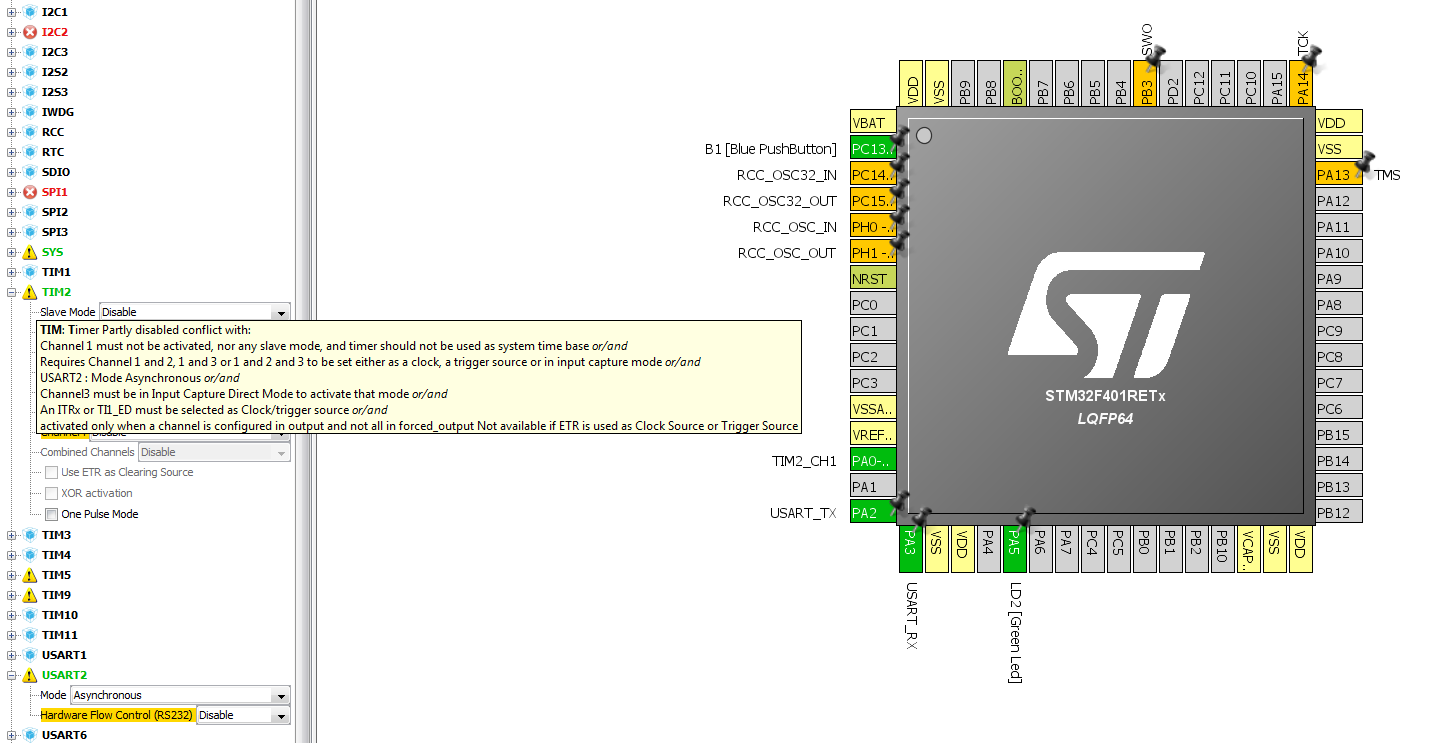

Wie ist es eigentlich mit input capture Eingang im TimerX, z.B. Timer2
channel 1. Wenn ich im DM00096844 Abb. 17 mir anschaue, dann kann man
jeden Eingang auf die alternate function AF1 mappen. Im Cube wizzard ist
es für Timer2_CH1 nur PA0, PA5 und PA15.

Noch eine Verständnisfrage: Wenn ich UART2 ohne Flusskontrolle benutze,
sind dann die Pins CTS (Pin A0) und RTS trotzdem belegt und können nicht
mehr von z.B. Timer2 input capture (Pin A0) belegt werden?
UART2 läuft, wenn ich aber die Clock von Timer2 aktiviere, dann sendet
UART2 nichts mehr. Im Cube sehe ich den Konflikt, da ich aber die
Flusskontrolle nicht benutze, dachte ich, dass Cube evtl. nur eine
Warnung ausgibt.
von STM Apprentice (Gast)
Das wird ja wohl von deiner Initialisierung abhängen.
In der SPL gibt es die Möglichkeiten
#define USART_HardwareFlowControl_None       ((uint16_t)0x0000)
#define USART_HardwareFlowControl_RTS        ((uint16_t)0x0100)
#define USART_HardwareFlowControl_CTS        ((uint16_t)0x0200)
#define USART_HardwareFlowControl_RTS_CTS    ((uint16_t)0x0300)
Würde man also keine HardwareFlowControl wählen müssten nach
allen was ich bis jetzt erfahren habe, diese Pins auch frei
sein. Denn nur das was man initialsiert ist auch belegt.
Aber du hast uns ja nicht gezeigt wie du deinen UART2 initialsierst.
Sicher ist die Alernate Function des betreffenden Pins auch noch
ein Thema.
Ich habe in der ISR vom Timer2 den TIM_SR_CC1IF Flag nicht gelöscht und
blieb dort hängen, deswegen hat UART2 nicht funktioniert. Die Warnung in
Cube hat mich irritiert, daher dachte ich es liegt daran.

STM32F401RET, mit aktivieretem USART2
In CubeMX finde ich für TIM2 Channel4 einen Konflikt mit USART2, wegen
Doppelbelegung des Pins PA3. Es gibt aber die Auswahl "Input Capture
indirect mode". Was ist das? Suche in Google und RM0368 haben nichts
brauchbares geliefert.
von Christopher J. (christopher_j23)
Du kannst die Timer Inputs zum Teil remappen, d.h. du kannst TIM2 Ch4 so
konfigurieren, dass er als Input-Pin, den Pin nutzt der normalerweise
für Ch3 zuständig ist. Entsprechende Doku findest du im RefMan wenn du
dir die Beschreibung für CC4S im TIMx_CCMR2 anschaust. Wenn du nach CC1S
suchst findest du auch noch allgemein gehaltene Beispiele und Diagramme
(am Beispiel von Ch1).
Ich möchte alle vier Input Capture units des Timer2 benutzen, damit ist
TI3 mit der dritten Input capture unit belegt.
TIM2_CH4 liegt auf PA3 und lässt sich nicht weiter remappen, nur
"indirect mode" geht. Deswegen meine Frage, was das überhaupt ist.
Sorry wenn ich mich missverständlich ausgedrückt habe: Dieser "indirect
mode" ist nichts anderes als das du durch entsprechende Konfiguration
der CCxS Bits im CCMRy dafür sorgst, dass z.B. Timer 2 Ch3 an TI 4
anliegt. Mit dem "remappen" von (alternativen) Pin-Funktionen hat das
umkonfigurieren der CCxS Bits nichts zu tun. Wenn du alle Kanäle nutzen
willst bringt dir das aber nichts, da musst du wohl oder übel einen
anderen Timer nehmen.
Dieser Beitrag ist zwar schon einen Monat her, jedoch möchte ich der
Vollständigkeit einen Patch der system_stm32f4xx.h erwähnen, weil
bereits viele dieses PLL_M-Problem hatten.
Nämlich, dort wo standardmäßig steht:
#define PLL_M      25
folgendes stattdessen einfügen:
#if defined (STM32F401RE)                           // STM32F401 Nucleo Board with 8 MHz crystal (84 MHz)
#define PLL_M      8
#define PLL_N      336
#define PLL_P      4
#define PLL_Q      7
#elif defined (STM32F411RE)                         // STM32F411 Nucleo Board with 8 MHz crystal (100 MHz)
#define PLL_M      8
#define PLL_N      400
#define PLL_P      4
#define PLL_Q      7
#elif defined (STM32F407VG)                         // STM32F4 Discovery Board with 8 MHz crystal (168 MHz)
#define PLL_M      8
#define PLL_N      336
#define PLL_P      2
#define PLL_Q      7
#else
#error unknown STM32
#endif
Sind STM32F401RE, STM32F411RE oder STM32F407VG gesetzt, werden die
jeweiligen µCs mit dem jeweils maximal möglichen Takt konfiguriert.
Die jeweiligen Werte kann man komfortabel mit dem Tool STM32CubeMX
ermitteln. Den Rest muss man ja nicht nutzen.
Ich würde den PLL_M auf 4 setzen für weniger jitter. Siehe auch im RM
oder Datenblatt. Bin mir grade nicht mehr so sicher wo das stand. Dann
natürlich auch den PLL_N entsprechend anpassen (halbieren).
