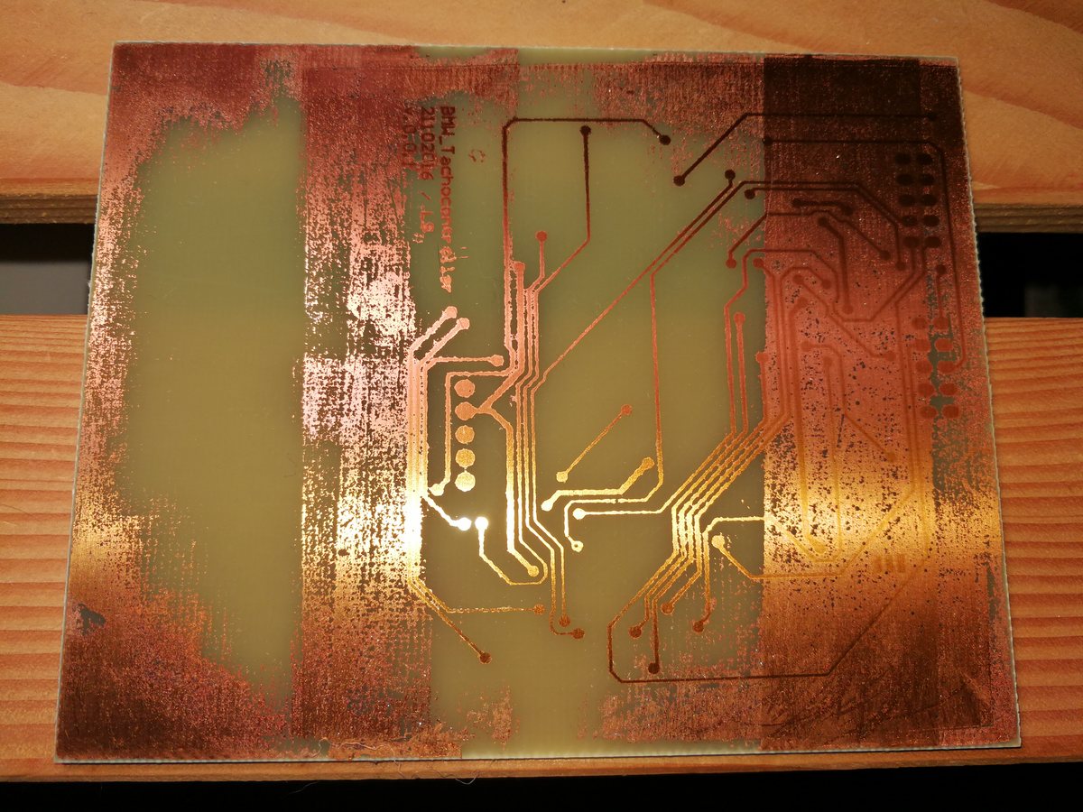

Ich möchte mir gerne ab und zu eine Platine selber fertigen. Dazu habe
ich mir mal Natriumpersulfat und Natriumhydroxid besorgt.
Leider habe ich inzwischen schon ca. 10 erfolglose Platinen hinter mir
und keine einzige 100% brauchbare.
Im Bild sieht man mein neustes Resultat. Vielleicht können ja ein paar
Experten unter euch etwas daraus schliessen.
Wie ich es gemacht habe:
1. Layout doppelt auf Folie ausgedruckt, zusammengeklebt(neben dem
eigentlichen Layout mit kleinen Punkten Sekundenleim), mit jeweils einem
matten Tesastreifen links und rechts auf die Fotoplatine befestigt (sind
übrigens die Stellen links und rechts, an denen kaum etwas weggeätzt
wurde; Bei der unteren Folie Tonerseite nach unten; Platinenmaterial ist
von Bungard)
2. Das Ganze 4 min. belichtet mit einer UV LED Platine (ca. 30 UV LEDs),
von Hand ca. 10cm oberhalb der Platine leicht hin- und herbewegt.
3. 10g NaOH auf 1 Liter Wasser (20 Grad) aufgelöst, belichtete Platine
darin geschwenkt, bis sich das Layout deutlich abgezeichnet hat (ca. 20
Sekunden)
4. 230g NaPS auf 1 Liter Wasser aufgelöst, so heiss wie es aus dem
Wasserhahn kommt, zudem ein regelmässig erneuertes Wasserbad drumherum.
Platine in die Schale gelegt, danach hin und her gekippt, Platine mit
der Hand bewegt, mit Pinsel darübergefahren etc.
Nach ca. 5 Minuten waren die ersten Stellen komplett vom Kupfer befreit.
Ich habe aber immer das Problem, dass es komplett unregelmässig wegätzt,
wie man sehen kann. Einige Stellen werden gar nicht angegriffen, bis
diese Anfangen sich aufzulösen, lösen sich schon die ersten Leiterbahnen
wieder. Zudem sind bei diesem Versuch die Leiterbahnen komplett
unscharf.
So wie die Platine auf dem Bild ist, war sie über eine Stunde in der
Ätzlösung, ständig bewegt.
Ich hab auch schon 2 Minuten belichtet, dadurch ähnliche Resultate,
manche Abschnitte waren auch schon perfekt, gestochen scharf, andere
Teile der Platine dafür unbrauchbar.
Es wird wohl am Belichtungs- und Entwicklungsprozess liegen...
Allerdings weiss ich nicht, was ich beim Entwickeln anders machen soll.
Es hat sich bei vorherigen Versuchen herausgestellt, dass sich die
abgebildeten Leiterbahnen nur wenige Sekunden danach schon wieder
auflösen, wenig später ist gar nichts mehr an Fotolack auf der Platine.
Daher kann ich mir auch schlecht vorstellen, dass ich zu wenig lang
entwickle.
Ich wäre wirklich sehr froh, wenn mir jemand, der damit schon Erfolg
hatte, mir einige Tipps geben könnte. Besten Dank im Voraus!

von Michael B. (laberkopp)
Offensichtlich gibt es einige STREIFEN auf denen nichts abgeätzt wurde.
Das Ätzmittel musste sidh dort durch eine noch dünne Schicht Photoresist
quälen, was es nur langsam und fleckenweise geschafft hat.
Dort ist das zu Belichtende zu wenig belichtet worden.
Vermutliche Ursache: Vom Kleber der Abdeckfolie ist beim Abziehen von
der Photoschicht etwas hängen geblieben. Das passiert vor allem bei
länger gelagertem Material.
Behebung: Länger belichten.
Alles, was nicht belichtet werden sollte, also als Kuupferleiterbahn
stehen bleiben sollte, sieht bisher gut aus, die Lichtdichtheit der
Folie reicht also bisher aus, das kann bei längerer Belichtungszeit aber
anders ausgehen, dann braucht man eventuell lichtdichtere Vorlagen.
Damit man den besten Punkt findet, macht man eine Belichtungsreihe, bei
der man im 1:1.4 Verhältnis steigend belichtet, und dann immer gleich
lange entwickelt (z.B. 2 Minuten bei 20 GradC) und NICHT sich irritieren
lässt ob das Entwickelte 'schon gut' aussieht, udn dann erst durch den
Ätztest ermittelt, welche am Besten geworden ist.
Gab es, bei der Platine bei der alles abgeätzt wurde was weg soll, auch
Löcher in den Leiterbahnen, dann ist die Vorlage für das Basismaterial
nicht lichtdicht genug, wurden die Leiterbahen zu schamal lag sie nicht
dicht genug auf.
> Sekunden)
Zu kurz, es muss ja durchentwickelt werden. In den 20 Sekunden schafft
der Entwickler es nicht sich durch die Photschicht. Nimm 2 Minuten. Vor
allem; Niemals entwicklen "bis es gut aussieht". Man SIEHT nicht wann es
gut ist.

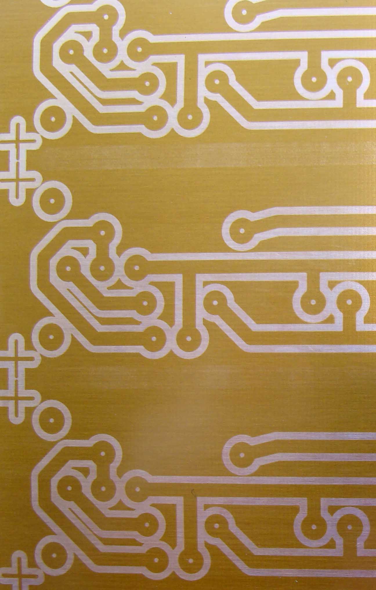

von Philipp K. (philipp_k59)
Das letzte mal als ich sowas gesehen habe, sogar wiederholt sind
Billigplatinen mit schwarzer Folie..
Seitdem ich nur Bungardt benutze ist das weg.. Hab aus Spaß nochmal so
eine Platine mitbestellt, falls es Anfängerfehler waren.. Selbes
Ergebnis.. Siehe Bild
Gleiches System bei Bungardt sauber bis tssop20.
Falls du schon Bungardt benutzt machst Du was falsch.

von Friedrich G. (Gast)
Da habe ich eben den Fehler gemacht, die Layoutfolie mit 2 Klebstreifen
links und rechts an der Platine zu befestigen, falls du diese beiden
Streifen meinst.

von Cyborg (Gast)
> Reflexion auf dem Klebband kommt.
Absorption.
Mach eine Belichtungsreihe.
Sorge dafür, dass die Vorlage ohne Krümmung auf das Basismaterial
gepresst wird.
Vakuum hat sich bewährt.
Glas/Schaumstoffsysteme machen da oft Probleme.
Die Vorlage muss homogen sein, soll heißen, keine zusätzlichen
Klebefilme im Leiterbild.
Man kann die Vorlage mit Klebefilm am Rand auf die Platine kleben.
Man nimmt übrigens ein paar cm größeres Bsismaterial und schneidet
an der mit geätzten Linie der Platinenkontur auf Zielmaß.
Was die Überhitzung deiner UV-LED-Belichtungseinheit angeht, spendiere
dem Ganzen doch ein Kühlsystem.
Eine alternative Lichtquelle wäre ja nicht das verkehrteste, wenn
das Vorhandene Probleme bereitet.

Also zuerst ist wichtig ,dass die Ausdruckseite unten ist also auf der
LP aufliegt. Zweitens halte ich deinen LED Belichter für untauglich.
Einen LED Belichter zu bauen setzt ausreichende Tests und selektierte
Dioden voraus. Einfacher geht es mit einer Osram Vitalux 300 als
Hängelampe mit 40cm Abstand zur Platine. Mache ich schon seit ewigen
Zeiten so und daran wird sich nichts ändern. Ich lade dir noch ein Foto
hoch damit du sehen kannst wie das korrekt aussehen muß. Geätzt wird mit
korrekter Lösungsdichte bei 40 bis 50 Grad. Achte darauf, dass deine
Glasscheibe kein Glas ist welches UV-Licht filtern kann. So ein Glas
wird bei Bildern verwendet.
PS: Die schmalen Streifen die man sehen kann kommen daher weil der
zweite Ausdruck darüber etwas schmäler gewesen ist und diese Stelle nur
einseitig ist. Hier wurde wegen einer leichten Überbelichtung etwas mehr
Fotolack abgetragen.

von B. P. (skorpionx)
Deine Leiterbahnen sind zu dünn. Ich manipuliere so etwas mit dem
Programm:
Beitrag "PCB von BMP drucken"
Als Ausgang muss ein schwarz-weiss BMP File sein.
von R. S. (Gast)
Klarer Fall: Da sind Rückstände vom Photolack auf dem Kupfer. Der Fehler
ist beim Entwickeln passiert. Vermutlich ist die Entwicklerlösung
erschöpft.

von Heinz L. (ducttape)
Genau so hat's bei mir kürzlich ausgeschaut als ich mal versucht hab ob
die Platinen mit Ablaufdatum Mai 2013 noch gehen...
Könnt sein, dass die Folien dort wo sie schwarz sind doch nicht so ganz
blickdicht sind. Halt die mal bitte gegen das Licht und schau was da
durchgeht. Wenn Du die Birne sehen kannst geht's noch, wennst bei dem
Licht lesen könntest nicht mehr. :)
Aber für mich klingt's eher nach einem Belichtungsproblem. Vielleicht
liegt's auch daran, dass Du den "Belichter" da drüberschwenkst, oder
(und das halte ich fast für wahrscheinlicher) die Vorlage liegt nicht
100% perfekt auf der Platine. Einfach ankleben mit Tixo reicht da nicht,
weil's in der Mitte halt doch nicht immer so ganz aufliegt.
Meine Lösung dafür war, eine Glasplatte von einem Bilderrahmen (je
billiger desto gut, weil teure oft einen UV-Filter haben, was zwar
Bilder länger neu erscheinen läßt aber genau das UV-Licht willst du ja
haben also...) auf Platine + Vorlagemaske zu legen, damit lag die
absolut plan auf.
herbert schrieb:
> Problem ist seine komische Belichtung mit den LED`s
Gut möglich, denn man sieht auf der Platine im ersten Beitrag, daß sie
in der Mitte am Besten geworden ist, und in den Ecken am schlechtesten,
dort wird weniger Licht hingekommen sein weil die Beleuchtung der Fläche
nicht gleichmässig genug ist.
Das wäre egal, wenn die Vorlage 100% lichtdicht ist, weil man dann satt
überbelichten kann, aber wenn auch die Vorlage schon durchscheint und
man daher die Belichtungszeit genau treffen muss, dann ist ein
Helligkeitsunterschied von 1:2 halt schon tödlich.
> von Bungard)

Belichtung und Entwicklung sind SEHR WICHTIG für den Ätzvorgang. Wenn
noch Photolack-Schleier übrig sind dann gibt es genau die Effekte die Du
siehst, dass die Platine ewig dauert, bis sie fertig ist, weil manche
Stellen sich nicht lösen wollen.
> unscharf.
Das ist ein Zeichen, dass sich der Photolack vorher nicht gelöst hat,
dann kommt die Ätzlösung tlw. nicht durch. Ich würde das Problem bei
Belichtung und Entwicklung suchen.
Nach max. 10min bei Naps muss die Platine fertig sein, sonst stimmt bei
Belichung Entwicklung was nicht.

Moin,
wie schon mehrfach gesagt, spielen die Belichtungszeit, die
Belichtungsintensität und eine gleichmäßige Lichtverteilung eine
wichtige Rolle.
Ganz offensichtlich sind bei den geätzten Platinen alle 3 Faktoren nicht
erfüllt.
Es liegt also definitiv NICHT am Natriumpersulfat, sondern an den 30
mageren UV-LED´s, die scheinbar zu wenig UV-Leistung bringen und diese
ist dann auch noch flächenmäßig schlecht verteilt.
