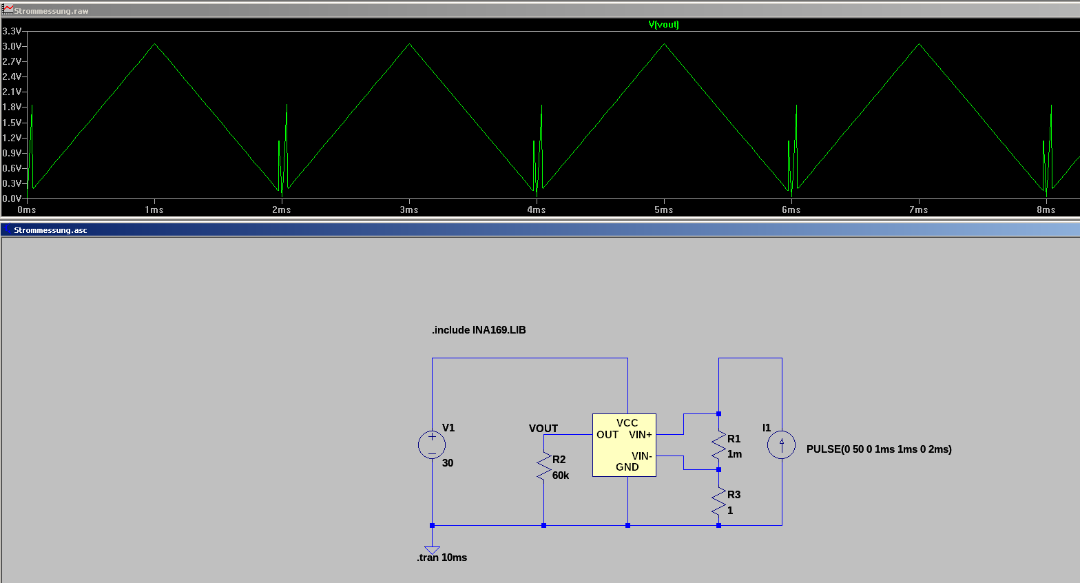

ich versuche derzeit mit einer Simulation eine Strommessung mit einem
INA169 durchzuführen. Leider sind bei geringen Strömen hohe Spitzen zu
erkennen, welche die Messung dann verfälschen würden. Weiß einer warum
diese Spitzen auftreten?

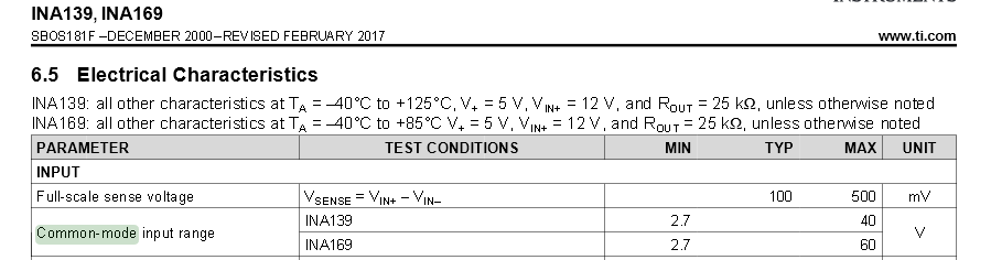

Hallo Lothar,
die Full-scale sense voltage ist der Spannungsbereich für welchen dieser
Differenzverstärker ausgelegt wurde? D.h wenn man diesen Bereich
unterschreiten würde, sollte man einen anderen Differenzverstärker
verwenden?
Full-scale sense voltage VSENSE = VIN+ – VIN– 100 500 mV

Lothar M. schrieb:
> Aber das ist hier ja nicht das Problem. Dein Problem ist, dass die
> Eingänge (zusammen) unter 2,7V kommen.
Ja das habe ich verstanden. Danke :)
Lothar M. schrieb:
> Die besagt nur, dass die Spannung über dem Shunt nicht größer als 500mV
> werden darf.
Ok Danke.

Wofür steht bei dir "LV"?
Wenn deine Batteriespannung kleiner ist als 60V (und größer als 2,7V),
dann schließt du die Masse des INA169 direkt an die Masse von Batterie
und Last (also keine galvanische Trennung).
Wenn die Batteriespannung höher sein kann als 60V, dann brauchst du ggf.
wirklich eine galvanische Trennung und eine eigene Spannungsversorgung
relativ zu Hochvoltseite der Batterie. Dann ist aber der INA169 ein
unpassender Baustein.

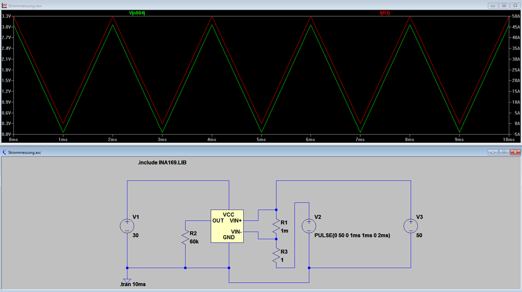

temp schrieb:
> Ich hab die Simulation mal so umgebaut wie es im realen Leben auch
> ist.
> Damit sind deine Spikes auch komplett verschwunden.
Danke für die Demonstration.

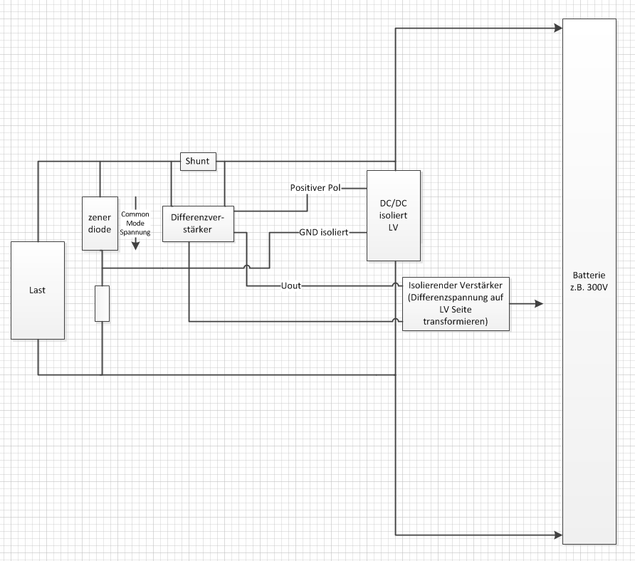

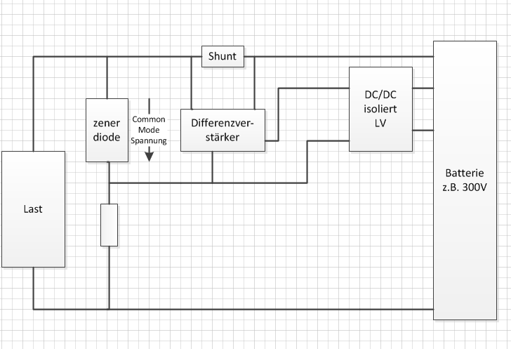

Im Anhang habe ich ein Bild hinzugefügt wie ich mir das vorgestellt
hätte. Die erhöhte Verlustleistung welche Achim listete ist mir
einleuchtend. Wie wird eine solche Strommessung bei höheren Spannungen
durchgeführt, um eine definierte Common Mode Spannung zu haben?

Zu deinem Bild gleich noch ein paar Fragen:
1) in deinem Bild hat die Batterie 4 Anschlüsse. Die beiden äußeren sind
mir klar. Was sind die beiden inneren, an denen der DCDC angeschlossen
ist?
2) Bezogen auf welches Bezugspotential benötigst du das Ausgangssignal
des INA169. Bezogen auf den unteren Batterieanschluss? Wie kriegst du in
deiner Skizze das Aussgangssignal da hin? Ich fürchte, du hast den
falschen Teil der Maxim-Schaltung übernommen.
Wenn du einen DCDC hast, der dir eine galvanisch getrennte Versorgung
für den INA liefert (z.B. 15V) dann kannst du "das obere Ende der 15V"
an den oberen Pol der Batterie anschließen. Der GND-Anschluss des INA
liegt dann 15V unter der oberen Batterispannung, die Common Mode
Spannung an seinen Eingängen beträgt also ca. 15V. Du musst nur noch den
Ausgangsstrom des INA "nach unten transportieren". (z.B. wie in der
Maxim-Schaltung)

ok die zwei inneren Verbindungen sind durch zu schnelles Zeichnen
entstanden, diese sollen natürlich die gleichen Verbindungen wie zur
Last sein.

Bezogen auf die Masse des Differenzverstärkers. Dieses Signal soll dann
z.B. mit einem Optokoppler wieder auf die Niederspannungsseite gewandelt
werden, damit diese dort ausgewertet werden kann.
Als LV bezeichne ich die Niederspannungsseite, welche durch den
isolierten DCDC generiert wird um z.B. einen Prozessor zu betreiben.
z.B. 12V

Stimmt da habe ich noch gar nicht daran gedacht, VDD des INA an die
Batterie zu hängen.
