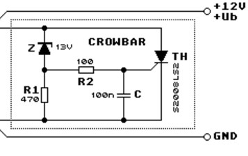

Hallo und guten Abend, seit mehreren Monaten funktioniert meine Crowbar einwandfrei. Siehe Bild. Nun habe ich eine neue Lötstation, und wenn ich diese ausschalte löst die Crowbar fast jedes Mal aus. Lässt sich die Lötstation mit einem Varistor "entschärfen", oder muss die Crowbar geändert werden? Vielen Dank im Voraus. Tom2003
Tom B. schrieb: > und wenn ich diese ausschalte löst die Crowbar fast jedes Mal aus. Wo sitzt diese "Brechstange"? > Lässt sich die Lötstation mit einem Varistor "entschärfen", Mach einen Snubber über den Schalter. > oder muss die Crowbar geändert werden? Mach den 100n mal größer. 1uF oder so...
Hängt die Crowbar hinter einem klassischen Trafonetzteil mit Linearregler? Wenn ja, dann pack vor den Trafo noch ein Netzfilter. Z.B. sowas hier (wenn 0,6A primär reichen): https://www.reichelt.de/Entstoerfilter/FFP-01-55002000/3/index.html?ACTION=3&LA=446&ARTICLE=124010
Guten Morgen, danke für Eure Antworten. Die Crowbar hängt hinter einem Step-down Wandler und schliesst im Fehlerfall die Eingangsspannung von 20V kurz. Fahre Heut zu meinem Elektronik Händler, mal schauen ob ich da alles bekomme. Tom2003
Tom B. schrieb: > Die Crowbar hängt hinter einem Step-down Wandler und schliesst im > Fehlerfall die Eingangsspannung von 20V kurz. Dann düfte der Wandler das Problem sein, d.h. er erzeugt bei Netzstörungen Überspannung. Bau Dir mal mit Diode, Elko und Multimeter einen Peak Detector und überwache damit die 12V.
Habe nun einen Snubber (150nf+100Ohm) über den Schalter gelegt. Damit funktioniert es. Jedenfalls bei meinen mehrmaligen ein und ausschalten der Lötstation hat die Crowbar nicht mehr ausgelöst. Recht vielen Dank! Tom2003
@Tom Bäcker (tom2003) >Habe nun einen Snubber (150nf+100Ohm) über den Schalter gelegt. >Damit funktioniert es. Jedenfalls bei meinen mehrmaligen ein und >ausschalten der Lötstation hat die Crowbar nicht mehr ausgelöst. Das ist schön und für ein Bastelprojekt irgendwie OK. Aber besser wäre es, die direkte Ursache zu finden. Löst die Crowbar wegen einer Störeinkopplung unzulässigerweise aus (Schaltregler liefert korrekte Spannung) oder reagiert der Schaltregler auf die Störung und gibt eine zu hohe Spannung aus, sodaß die Crowbar korrekt anspricht? Mit einem Oszi kann man das leicht messen.

@Tom Bäcker (tom2003) >Das würde ich gern herausbekommen, aber ich habe leider keinen Oszi. Beitrag "Re: Crowbar löst durch Lötstation aus" Naja, man muss wohl noch einen OPV ala TL072 als Impedanzwandler dazwischenschalten, damit die Kapazität eher kleine bleiben kann und das Ergebnis lange genug gehalten wird. 10nF sollten dann reichen.

Eigentlich hast Du 2 Baustellen. 1. Ursache:Neue Lötststion mit böser Abschaltspannung, was auch noch andere Geräte ärgern könnte! Wahrscheinlich ist ein Trafo drin? Ein spannungsfester Y-Kondensator parallel könnTe die Abschaltspannung in eine harmlosere Schwingung verwandeln. https://de.wikipedia.org/wiki/Entst%C3%B6rkondensator 2. Ein recht sensibles Netzteilchen was bei jeder Überspannung hustet. Das könnte man tauschen.
Falk B. schrieb: > Naja, man muss wohl noch einen OPV ala TL072 als Impedanzwandler > dazwischenschalten Das Netzteil sollte es schon schaffen, 10µF direkt zu laden. Es reicht, die Wandlungszeit des Multimeters zu puffern. Man muß ja nur erkennen, ob die ~11,5V nach der Diode (1N4007) stabil bleiben oder mal auf 13V ansteigen. Optimal ist ein Multimeter mit Maximumspeicher.
