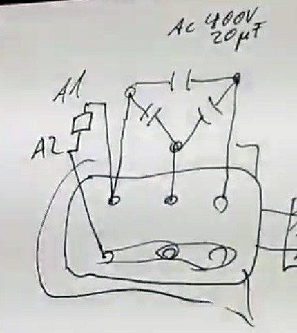

Es gibt ein Video bei youtube, da wird mit einem Schütz Siemens Sirius
und 3 Kondensatoren eine solche Installation offenbar funktionierend
aufgebaut:
https://www.youtube.com/watch?v=k_fKTBnn05k&index=6&list=UUXVHrVOOdZDSMq0hexGaiVA
Und das hier ist mein Elektromotor, der allerdings die dreifache
Leistung von dem im Video hat. Laut meiner Info ist der mal erfolgreich
für eine Wassermühle als Generator eingesetzt worden, aber der Beitrag
existiert nicht mehr.
http://www.forum.mybbq.net/download/file.php?id=28772
Die Verdrahtung in dem Video ist mir nicht klar. Die Kondensatoren
passen vermutlich bei mir auch nicht, das dürften Anlaufkondensatoren
mit vermutlich 60 mF / 450 V werden?

von Elektrofan (Gast)
Das Ding hat offenbar 4 Polpaare, deswegen der ungünstige
Leistungsfaktor.
Für den Insel-Betrieb als Generator müssen Kondensatoren den
Magnetisierungsstrom liefern, grobe Betrachtung:
Nennstrom:               In= 6,85A
Nennleistungsfaktor: cos(φ)= 0,65
Also müssten die Kondensatoren (mindestens) einen Magnetisierungsstrom
von
Im= 6,85A*sin(arccos(0,65))= 5,2A  bereitstellen.
Liegen die Kondensatoren im Dreieck, bleiben für jeden Kondensator
Ic=3A.
=> U/Ic= 1/(ωC)
=> C= Ic/(ωU)= 3A/(2*Pi*50/s*380V)= 25µF
(Ohne Gewähr!)
Das gilt natürlich nur für Nennfrequenz, also ca. 50Hz.
Speist der Generator komplexe Last, müssen die Kondensatoren darauf
angepasst sein.

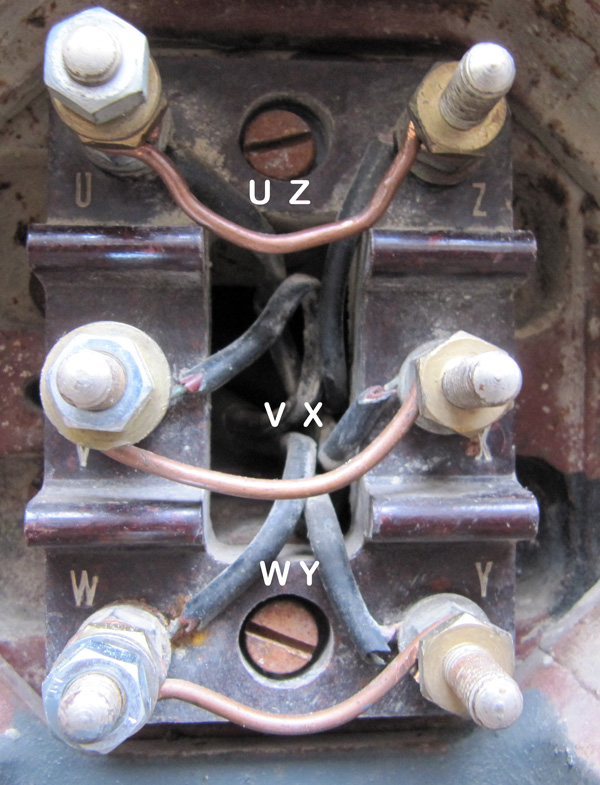

von Frank K. (weilerswister)
Danke, aber ich muss jetzt nochmal dazu sagen, dass ich bei meinem
E-Motor (der schon älter, aber komplett neu gewartet ist) nicht mal mit
der Anschlussdose zurecht komme und warum die gebrückt wurde. Ist ein
Drehstrommotor und ich bin da Laie.
Deshalb hier mal ein Bild dazu. Was ich da wo anschließen muss - Schütz,
Kondensatoren etc. - ehrlich gesagt, keine Ahnung momentan...
Grüße, Frank

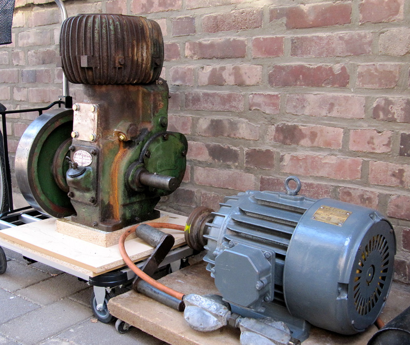

Hier noch ein Bild von beiden Motoren zusammen. Bis in die 1960er-Jahre
haben noch viele Kriegsopfer damit ganze Haushalte inkl.
landwirtschaftlicher Maschinen bedient. Den Standmotor habe ich von
meiner verstorbenen Tante aus England. Über den Standmotor konnte man
unter anderem auch Wasserpumpen, Maschinen oder Generatoren per
Riemenantrieb betreiben.

Ich komme jetzt nochmal auf das verlinkte Video zurück, mit dem dort
gezeigten Schaltbild wie im angehängten Bild.
Der Asynch-Motor wird extern angetrieben und ist einem Siemens Sirius
Schütz angeschlossen, an diesem wiederum die Kondensatoren, und vom
Schütz aus kann auch Strom entnommen werden.
Ab einer bestimmten Drehzahl schaltet der Schütz (Spule?) als
Lastabnehmer, die Kondensatoren werden geladen (nach meiner Kenntnis
könnte man die auch vorladen), es geht mit 100 Volt los und bei
Nenndrehzahl wird die gewünschte Spannung erzielt.
Eine Überprüfung der entnehmbaren Leistung bei 230 V wird leider nicht

Dein Motor ist war ursprünglich, im Foto weiter oben, in Dreieck
geschaltet. Auf der Skizze ist er jetzt in Stern.
Was richtig ist steht auf dem Typenschild des Motors...
Frank K. schrieb:
> Bilder vom Klemmbrett, Daten etc. hatte ich ja oben schon verlinkt.
Ah, da ist es ja, das hatte ich übersehen.
Frank K. schrieb:
> Und wie bekomme ich das auf 230 Volt "Ausgabe"?
Mit Blick auf das Typenschild sehe ich da keine Möglichkeit.
Der Motor läuft mit (und erzeugt also auch...) 380 Volt in
Dreieckschaltung.
Bei Umbau auf Sternschaltung, wie im Video gezeigt, würde er sogar 660
Volt erzeugen!
Das alles unbelastet und in der Theorie. Es wurde ja schon mehrfach
darauf hingewiesen, daß die erzeugte Spannung vermutlich sehr "weich"
ist, also unter Last stark zurück gehen wird.
Wie sich speziell dieser Motor als Generator verhält und wie groß die
Kondensatoren exakt sein müssen, das kann dir hier niemand sagen.
Und das kann auch nicht berechnet werden! Zu viele Unbekannte...
Frank K. schrieb:
> Ich würde mich über eine kleine visuelle Hilfestellung / Skizze freuen,
> wie ich dort die Kondensatoren und den Schütz verkabele. Dann könnte ich
> ja mal eine Bohrmaschine oä. auf die Welle setzen und sehen, was
> passiert. Multimeter etc. vorhanden.
Dazu braucht es keine Skizze. Die Brücken bleiben in deinem Motor so wie
sie sind: U-Z, V-X und W-Y.
Dann kommt ein Kondensator zwischen U und V, ein Kondensator zwischen V
und W, sowie ein Kondensator zwischen W und U.
Parallel zu den Kondensatoren kann jetzt die erzeugte Spannung
abgenommen werden. Da Drehstrom erzeugt wird, sollten auch alle 3 Phasen
gleichmäßig belastet werden.
Für einen ersten Test und als Grundlast für die Messungen würde ich
jeweils eine 25Watt 230V Glühlampe (wirklich, echte Glühlampe!) parallel
zu jedem Kondensator anschließen.
Wie gesagt, eigentlich kommen dort bei Nenndrehzahl 380Volt heraus! Also
ggf. die Drehzahl langsam steigern.
Ich fürchte allerdings, daß bereits die 3x25Watt Last, die Spannung
hinreichend einbrechen lassen. Ist aber Spekulation: Versuch macht
kluch...
Damit die Sache anläuft, muß ein initiales Magnetfeld im Motor vorhanden
sein.
Falls das bestehende nicht ausreicht, vor der ersten Inbetriebnahme, bei
stehendem Motor kurz (höchstens 5 Sekunden) eine hinreichend starke
Stromquelle mit 10 bis 20 Volt (beispielsweise Autobatterie oder
Bohrmaschinenakku...) zwischen U und V anschließen.
Das Schütz im Video scheint nur als Grundlast zu dienen, augenscheinlich
ist nur die Spule (A1,A2) angeschlossen. Die Kondensatoren werden
jedenfalls nicht geschaltet. Näheres kann dir nur der Schöpfer des
Kunstwerks sagen...
Ich hatte das Video so verstanden, daß er seine Last mit dem Relais erst
dann aufschaltet, wenn eine Mindestspannung (=Anzugspannung des Relais.
Ein Schütz ist einfach nur ein fettes Relais mit Gehäuse für Hutschiene
und Schraubanschlüssen) ansteht. Die Kondensatoren sind immer parallel
geschaltet direkt am Motor. Wie gesagt, reine Interpretation! Frag ihn
einfach!
Interessanterweise ist mir eben erst über mein eigenes Bild aufgefallen,
dass ich die Motoren über eine Kupplung der Achsen bei nivellierter Höhe
auch ohne Riemen etc. ankoppeln könnte.. reduziert den Verlust der
Leistung bei Lastabnahme?
Wer eine Idee für die Kupplung hat: gerne.
Da der Standmotor beste Kompression hat und man den mit ein paar
Umdrehungen am Schwungrad zum Laufen bringt, benötige ich das andere
Ende der Achse nämlich nicht. Da würde man normalerweise die Startkurbel
aufsetzen.
Klauenkupplung
von Patrick J. (ho-bit-hun-ter)
Hi
Die Schläge des Verbrenner musst (solltest) Du vom Generator fern
halten.
Eine https://de.wikipedia.org/wiki/Hardyscheibe taugt dafür, obwohl
Diese im Auto gute Dienste leistet, nicht.

von THOR (Gast)
> aufgefallen,
Da du vermutlich nicht die Möglichkeit hast, Fluchtfehler komplett zu
kompensieren: Zwischenwelle mit 2 Hardyscheiben.
Allerdings hat der Riementrieb die angenehme Eigenschaft, dass
einerseits eine Dämpfung vorhanden ist die die Lager schont, die
Drehmomentwelligkeit geringer ausfällt und man sich ne Unter-
Übersetzung überlegen kann. Den Standmotor schneller oder langsamer als
750rpm laufen zu lassen ist möglicherweise angesagt, je nachdem welche
Nenndrehzahl der hat.
Direktgekoppelte Generatoren werden normal DIREKT gekoppelt. Eine
durchgehende, starre Welle. Die muss dann aber perfekt gefluchtet sein,
wenn nicht ein Lager (KW Hauptlager oder Generatorwälzlager) vorzeitig
aufgeben soll.
> aufsetzen.
Elektroanlasser, Lima? Ohne Netzkopplung kannst du den E-Motor nicht als
Starter verwenden.
von elektriker (Gast)
Alles was für Kolbenkompressoren geeignet ist, sollte auch hier für
viele tausend Betriebsstunden taugen, Übersicht auf Seite10:
http://www.ktr-international.com/root/img/pool/pdf/branchenprospekte/ktr-kat99pp00.pdf
 Wird natürlich zu teuer, es sei denn Industrieschrottplatz ist in
Reichweite.
Billige Alternative: Klauenkupplung für Pumpe, läuft sicher auch einige
100 Stunden:
http://www.ebay.de/itm/Klauenkupplung-Spidex-19-fuer-Pumpen-und-Motoren-/322418362368?_trksid=p2385738.m2548.l4275
Allerdings passen die Wellen nicht ohne Nachbearbeitung.
Spezialisiert Shops haben möglicherweise passendes:
https://www.eibtron.com/epages/eibtron.sf/de_DE/?ObjectPath=/Shops/eibtron/Categories/Automation_E-Installation_Klima/Maschinenelement_Befestigungsmittel_Beschlag/Kupplung_nicht_elektrisch/Kupplung_elastisch/Kupplung_elastisch_nicht_klassifiziert
Für erste Tests genügt sicher ein 10cm Stück passender
Hydraulikschlauch, mit kräftigen Schellen auf beiden Wellen befestigt.
> 100 Stunden:
Lustig, die steht steht bei mir schon auf Beobachtung...:)
Im Windkraftforum schwören allerdings die meisten auf eine Riemenlösung
http://www.ebay.de/sch/i.html?_from=R40&_trksid=m570.l1313&_nkw=riemenrad&_sacat=12576
Dann werde ich die direkte Ankopplung evtl. verwerfen. Wenn die
Drehrichtung vom antreibenden / angekoppelten Motor nämlich nicht
stimmen sollte, passiert hier eh nichts.
Nach meiner Kenntnis muss die Drehrichtung des E-Motors als Abnehmer
dieselbe sein wie im Generatorbetrieb. Problem ist, die Drehrichtung von
meinem E-Motor kenne ich momentan nicht, dafür müsste ich den mal mit
Drehstrom antreiben, dafür gibt es aber hier im Haus keinen Anschluss.
Ja Mist auch.***
Wenn übrigens hier jemand aus dem Erftkreis kommt oder mal da hin will,
und wir könnten das mal zusammen angehen, gibt es lecker was vom Grill
und Bierchen.
von THOR (Gast)
Dreiphasige Asynchronmaschinen haben grundsätzlich keine
Vorzugsrichtung, der Drehsinn lässt sich durch Verpolen von 2 beliebigen
Phasen umkehren.
Betreibst du den Motor als Generator, kommt Drehstrom raus (unter der
Annahme, dass du alles dafür notwendige getan hast).
Da du keinen Sternpunkt hast (der Motor aufgrund seiner Leistung also
für Dreieckschaltung vorgesehen ist), kannst du eh keine einphasigen
230V Verbraucher direkt anschließen.
Du kannst den Motor im Stern verkabeln, da können dann aber (für dich
und die angeschlossenen Verbraucher) gefährlich hohe Spannungen bei
rauskommen. Du hast schließlich keine Spannungsregelung.
Ohmsch-induktive Verbraucher wie Baustrahler sind zum testen wohl am
Besten.
