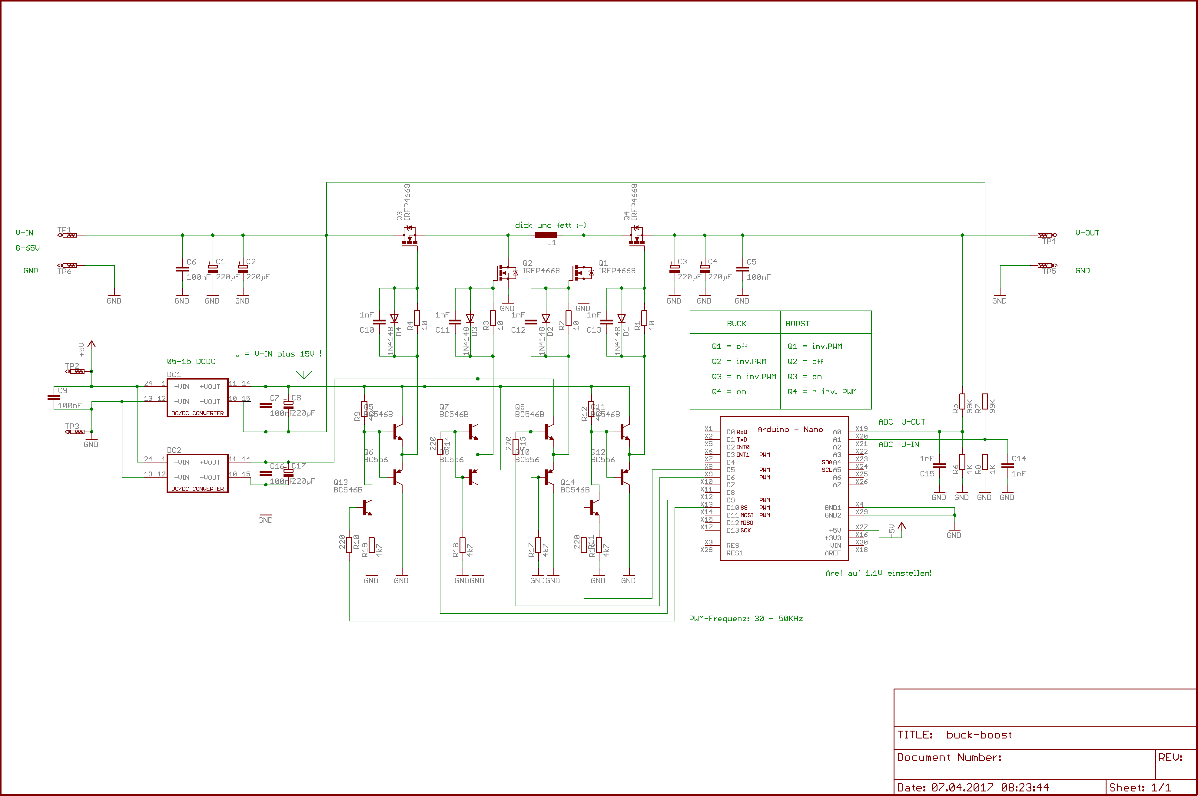

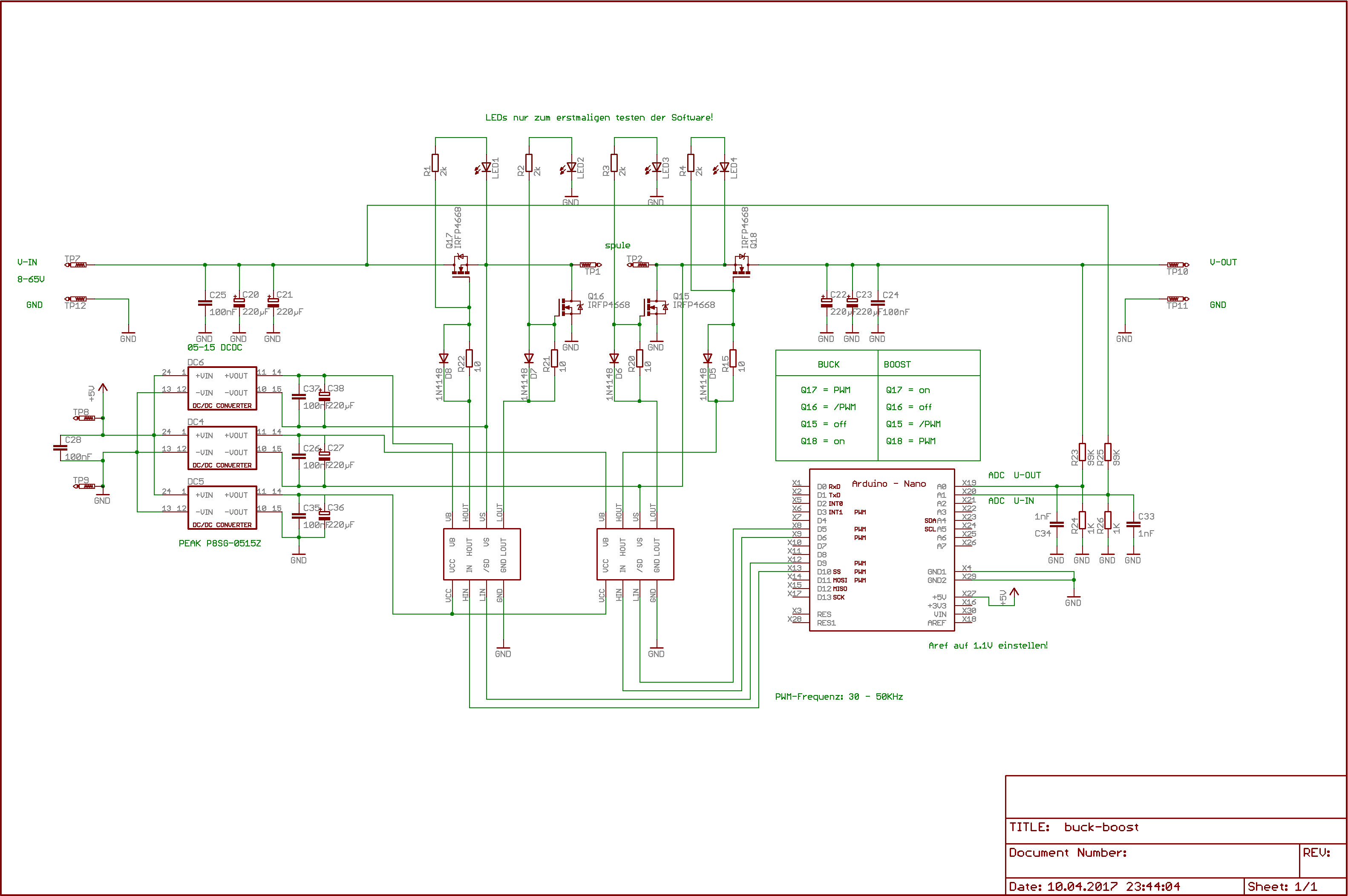

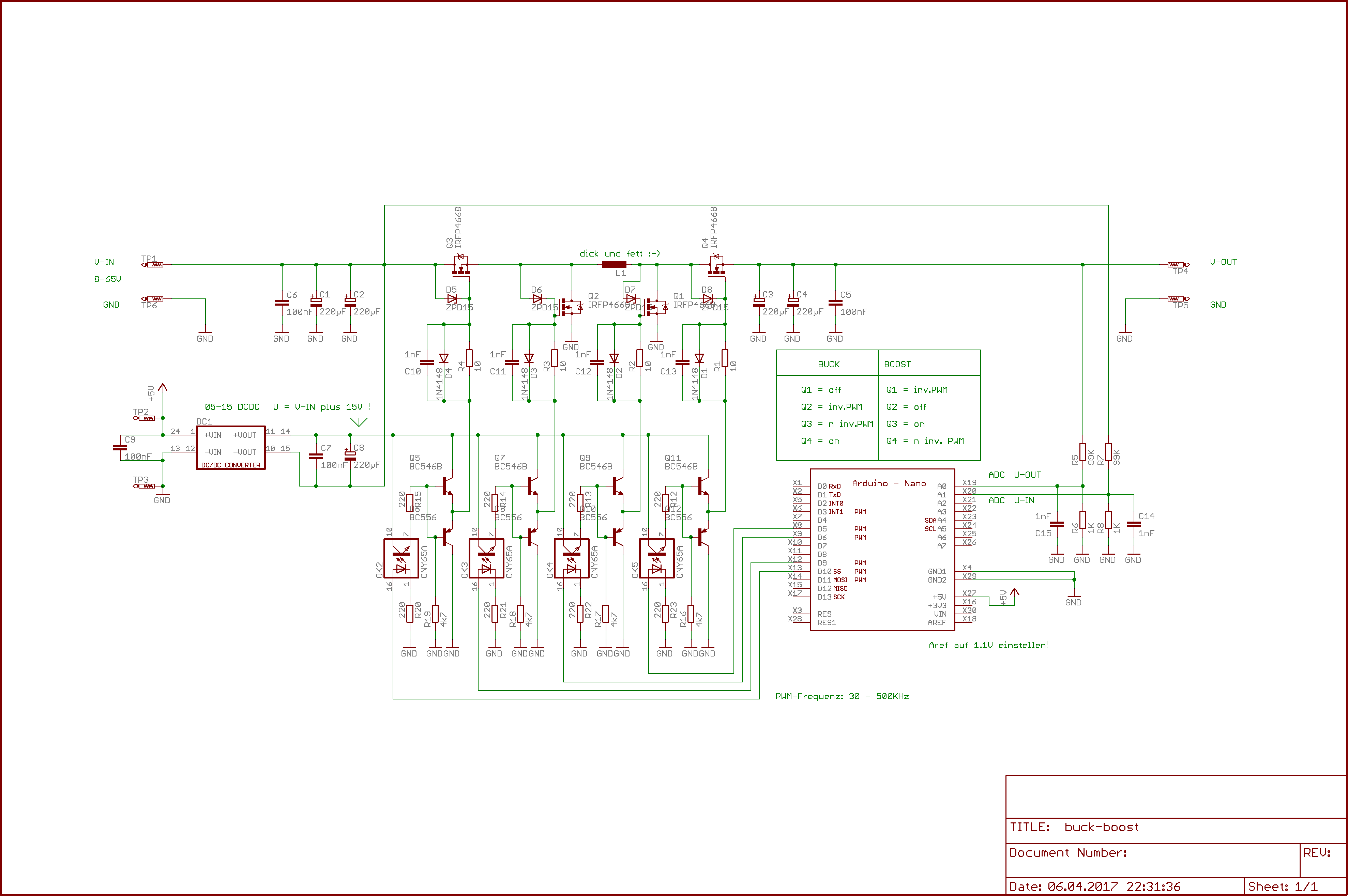

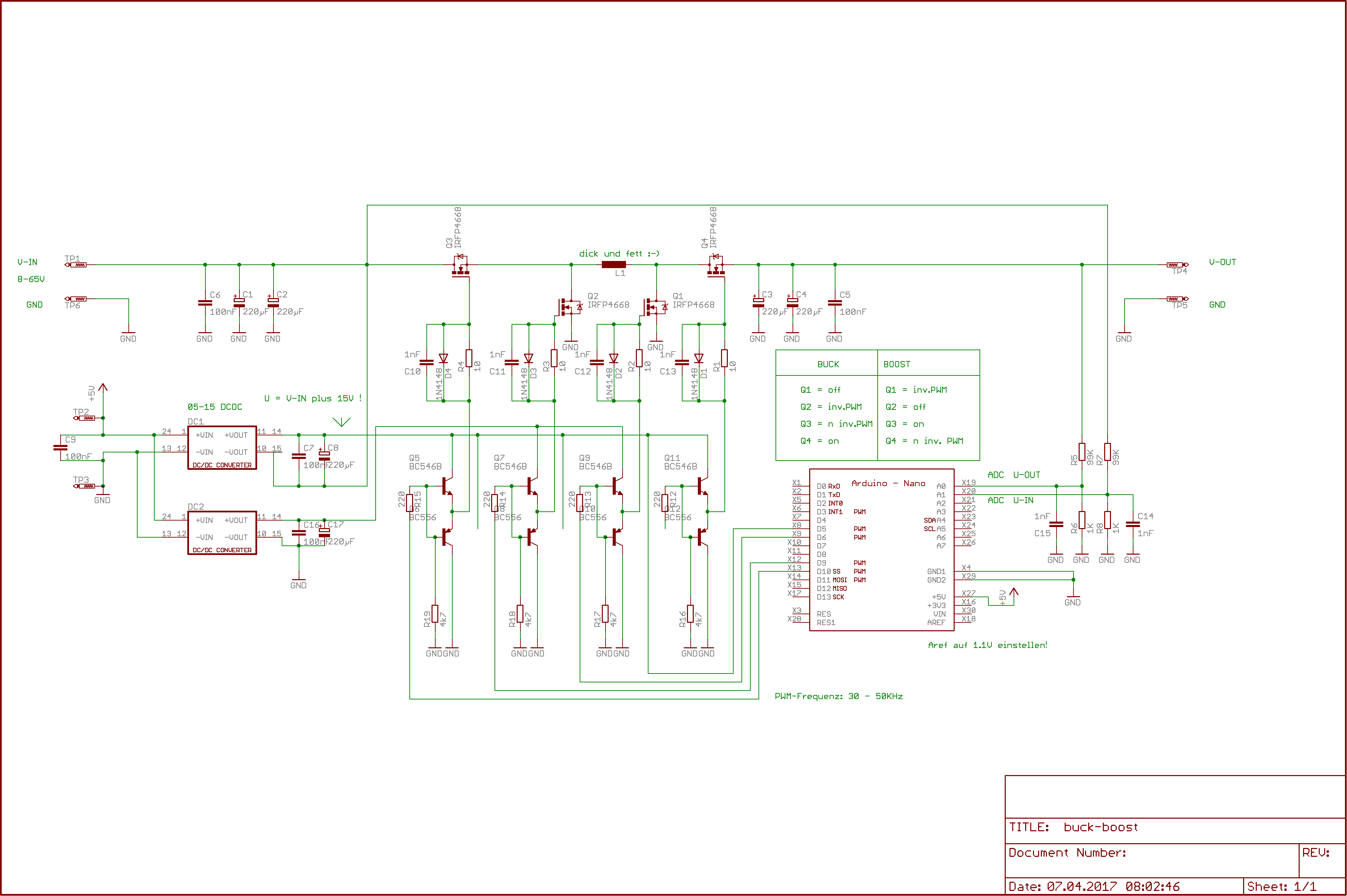

Moin moin,
da ich mich etwas mehr mit Schaltreglern auf µC - Basis beschäftigen
möchte, habe ich mal eine Schaltung entworfen, die als Buck UND als
BOOST Konverter funktionieren kann.
Ich habe bewusst auf die Verwendung von MOSFET-Treibern verzichtet, da
man die Gate-Ansteuerung so viel besser lernen kann.
(Das Projekt soll auch Lehrlinge zum nachdenken anspornen)
Da die meisten MOSFET-Treiber auch einen "Takt" für die Erzeugung der
höheren Gate Spannung benötigen, fallen diese sowieso aus, da es auch
"komplett on" oder "komplett off" Zustände der MOSFETs gibt.
Der DCDC Wandler ist ein 5V-15V Typ und liegt "über" V-IN, da sein
GND-Ausgang auf V-IN liegt. Somit ist schonmal gewährleistet, daß die
MOSFETs unabhängig von der Eingangsspannung immer ihre 15V Gate Spannung
bekommen und damit sauber schalten (sollten).
Die Diode am Gate, paralell zum 10Ohm Vorwiderstand, sorgt für ein
schnelleres "entladen" des GATEs, der 1nF Kondensator (Wert ist erstmal
nur geschätzt) soll kurzzeitig einen höheren Einschaltstrom fürs GATE
liefern und beim Abschalten dieses schneller zumachen.
Die Gates werden jeweils von einer eigenen Gegentakt-Endstufe
angesteuert (BC546 und BC556), diese werden durch Optokoppler vom µC
angesteuert.
Ich möchte nun gerne wissen, seht Ihr irgendwo Bugs, Denkfehler, falsche
Dimensionierung?
Sollte doch rein elektrisch schonmal richtig sein, oder?
Was die Software später dann macht, ist eine andere Suppe...
Grundsätzlich gilt wie im Bild, die kleine Wahrheitstabelle für die
MOSFETs.
Bin dankbar für Eure Meinungen dazu!
Gruß,
Wolfram.

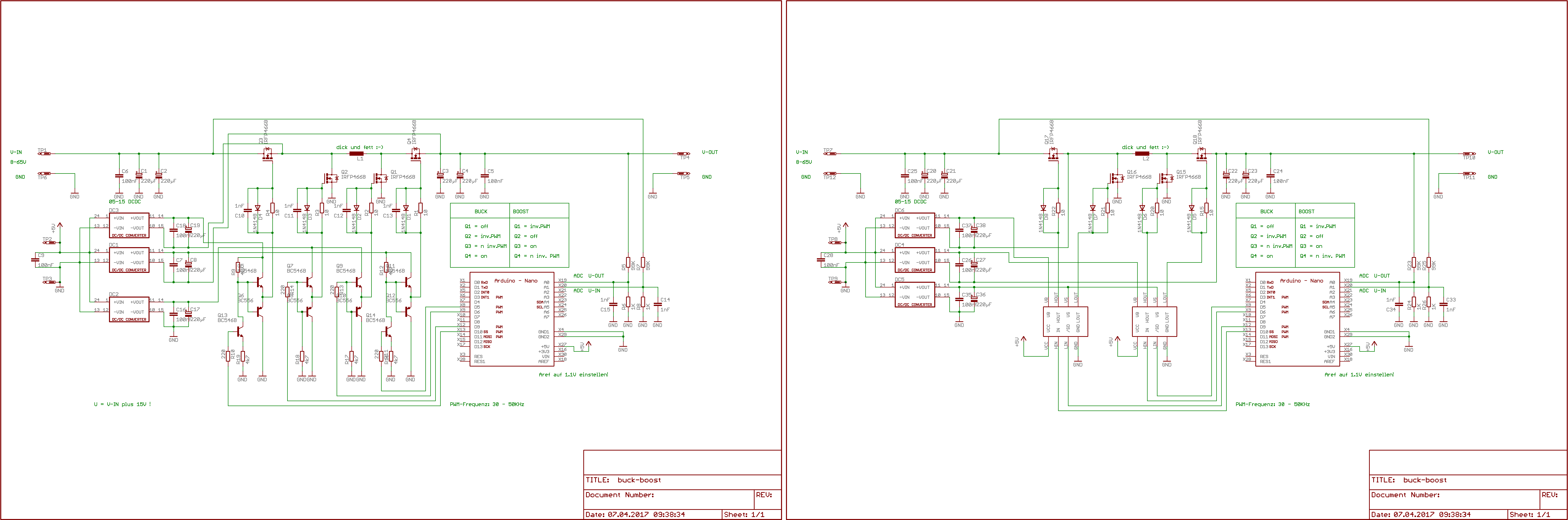

PS: das 2.Bild hat eine höhere Auflösung.
> Dimensionierung?
Du hast die Schaltung doch sicher auch mal mit LT-Spice simuliert oder?
Wieso zeigst du das nicht?
Die erste Frage dir mir so durch den Kopf geht, was sollen die
Optokoppler und sind die ueberhaubt schnell genug...
Olaf
Wolfram F. schrieb:
> Bugs
Die Z-Dioden sorgen dafür, dass die Mosfets schon mal alle "so halbwegs"
leiten und dann gleich nach dem Einschalten Hitze und Rauch entwickeln.
Sollten sie das überleben, kommen als Nächste die BC556 dran. Denn mal
angenommen, der Eingang hätte 65V, dann liegen am R4 50V an. Und wenn
der Q6 dann einschaltet, müsste er 50V/10R=5A abkönnen.
Und das wird dann auch bei der "ganz normalen" Funktionsweise ein
Problem darstellen. Denn das Gate des D3 muss ja auf 65V+15V angehoben
werden, um einzuschalten. Nur wird es eben dann von diesen 80V per Q6
über den R4 auf Masse geschaltet.
> diese werden durch Optokoppler vom µC angesteuert.
> Denkfehler
Wie schon gesagt: wenn du sowieso den selben Massebezug hast, wozu dann
Optokoppler?
Mit einer Ton von 25µs und einer Toff von 45µs darf die Taktfrequenz auf
jeden Fall nicht allzu hoch werden. Und dann wäre eine schnelle
Freilaufdiode zur schnellen Übernahme des Stroms sinnvoll, denn bis die
passenden aktiven Gleichrichter leiten kann es dauern.

Wolfram F. schrieb:
> Moin moin,
moin :)
Auch als klassischer Buck-Boost-Converter bekannt.
Die Treiber laden ihren Bootstrap-Kondensator in der Low Phase und
verbrauchen diese Ladung in der High Phase. Da die Ladung nicht ewig
hält muss regelmäßig nachgeladen werden, daher der Takt. Wenn du diese
Ladung auf andere Weise extern in den Kondensator bekommst, können die
meisten Bootstraptreiber ewig High produzieren. Diese Option solltest du
berücksichtigen.
> MOSFETs.
Nicht invertierte PWM = PWM. Doppelte Invertierung :)
> Dimensionierung?
Das erste was auffällt sind die Zenerdioden von Drain nach Gate. Die
sind nicht so verschaltet wie du dir das gedacht hast. Öfters sieht man
mal Zenerdioden von Gate nach Source. Sinn davon ist die maximale
Gatespannung zu begrenzen sodass das Gate nicht durchbrennt. Also
entweder ganz raus (wenn du ein sehr hochkapazitives Gate hast, sind
diese nicht so wichtig, und 10nF von den IRFP4668 würde ich schon als
hochkapazitiv sehen), oder von Gate nach Source.
Die Ansteuerung der Gates ist etwas übertrieben, der Kondensator sorgt
für schnelleres ein- und ausschalten, was der Totzeit erzeugenden
RD-Konstruktion entegegen wirkt.
Die Optokoppler sind denkbar ungeeignet, ein kurzer Blick ins Datenblatt
verrät, dass sie etwa 5µS Einschaltzeit haben. Da sind ja Brieftauben
schneller. Der Optokoppler glänzt durch gute Spannungsfestigkeit, was du
hier eher nicht brauchst.
Besser wäre eine direkte Ansteuerung, wie z.b. hier
http://sound.whsites.net/articles/pwm-f5b.gif
zu sehen ist.
Das nächste Problem ist, dass du alle Gatetreiber gleich versorgst. Die
Highside braucht zwar einen Spannungsbereich von 0 bis VCC+VGS,
allerdings killt dir diese Spannung die Lowside. Dafür solltest du eine
seperate Versorgung von 15V bezogen auf GND nutzen.
An sich doktorst du viel an bereits gelösten Problemen herum. Ich würde
dir empfehlen für die Highside eine normale Bootstrapschaltung zu nehmen
und für die Lowside direkt das NPN+PNP Pärchen. Wenn du keinen Chip
nutzen möchtest kannst du das ganze auch diskret (siehe Link oben)
aufbauen.
Du kannst dann entweder die Highside Bootstrapschaltung mit dem
DC/DC-Wandler versorgen um dauerhaft high zu garantieren oder, viel
einfacher, einfach in der Software alle paar dutzend Takte einmal die
zweite Brücke ebenfalls kurz auf low ziehen, damit der Bootstrap
nachgeladen werden kann.
Ist dir 100% Ontime so wichtig? Reicht nicht auch 99.98% für beide
Brücken? Der Effekt als Spannungswandler ist der selbe und du sparst dir
viel Ärger ;)
Wolfram F. schrieb:
> Denkfehler
Du hast da offenbar eine Prinzipschaltung auf schnellem Weg in eine
reale Schaltung umgesetzt. Da klappt so nicht, hier braucht jeder
"Schalter" eine eigene Ansteuerung, weil er ja jeweil unabhängig von den
anderen funktionieren muss. Und das geht nicht über die simple
Vervierfachung einer Low-Side-Ansteuerung, sondern du musst jedem Mosfet
eine auf seine Source bezogene Ansteuerung verpassen.
von neuer PIC Freund (Gast)
Du willst 500 kHz PWM fahren mit einem ATMega328 (Ardu.. dingsda), der
selbst nur mit 16 MHz getaktet ist. Da bleiben 32 Stufen übrig. Das wird
holprig.
Dazu noch die langsamen ADC des ATMega, was auch die Control-Loop
langsam macht. Und der ATMega selbst ist auch kein Rechenmonster.
Dann nimm doch wenigstens den Arduino mit Cortex. Dazu Low-/Highside
Treiber.
neuer PIC Freund schrieb im Beitrag #4966434:
Woraus willst du das erraten haben? Die OK haben eine Cutoff-Frequenz
von 100kHz. Mehr als 10kHz ist damit sicher(!) nicht drin...
Das erste Bildchen deutet da was an.
von Ingo L. (corrtexx)
Man kann z.B. jedem Schalter einen eigenen Treiber (ob diskret oder
nicht) spendieren, z.B. den HCNW-3120. Um die Sekundärseite des Treibers
zu versorgen gibt es spezielle DC/DC-Wandler z.B. von Recom, die genau
dafür konzipiert sind. Ich nenne einfach mal den R12P21509D/P. Dieser
ist zwar für SiC MOSFETs aber is ja Schnuppe...
neuer PIC Freund schrieb im Beitrag #4966437:
Hoppla, übersehen.
Also was fürs Kapitel "falsche Dimensionierung"...  ;-)
Oder anders ausgedrückt: Der stärkste 8-Bit-Kern aller Zeiten ist immer
noch zu langsam für diese Aufgabe.
Schaltnetzteile nerven, wenn sie langsam getaktet sind. Unterstellen wir
mal 10 Bit, da bleiben von 16 MHz ca. 16 kHz übrig. Die Controlloop auf
2 kHz und fertig ist das Orchester.
Stumm wird es, wenn ein SW-Fehler zum shoot-through die MOSFETs
abrauchen lässt. Und eine Strommessung gibt es auch keine.
von Michael_O (Gast)
Muss der GND für die Hugh Side Treiber nicht auf der Eingangsspannung
Ligen und die Low Side Treiber eine eigene GND bezogene 15Volt
Versorgung bekommen?
mfg
Michael

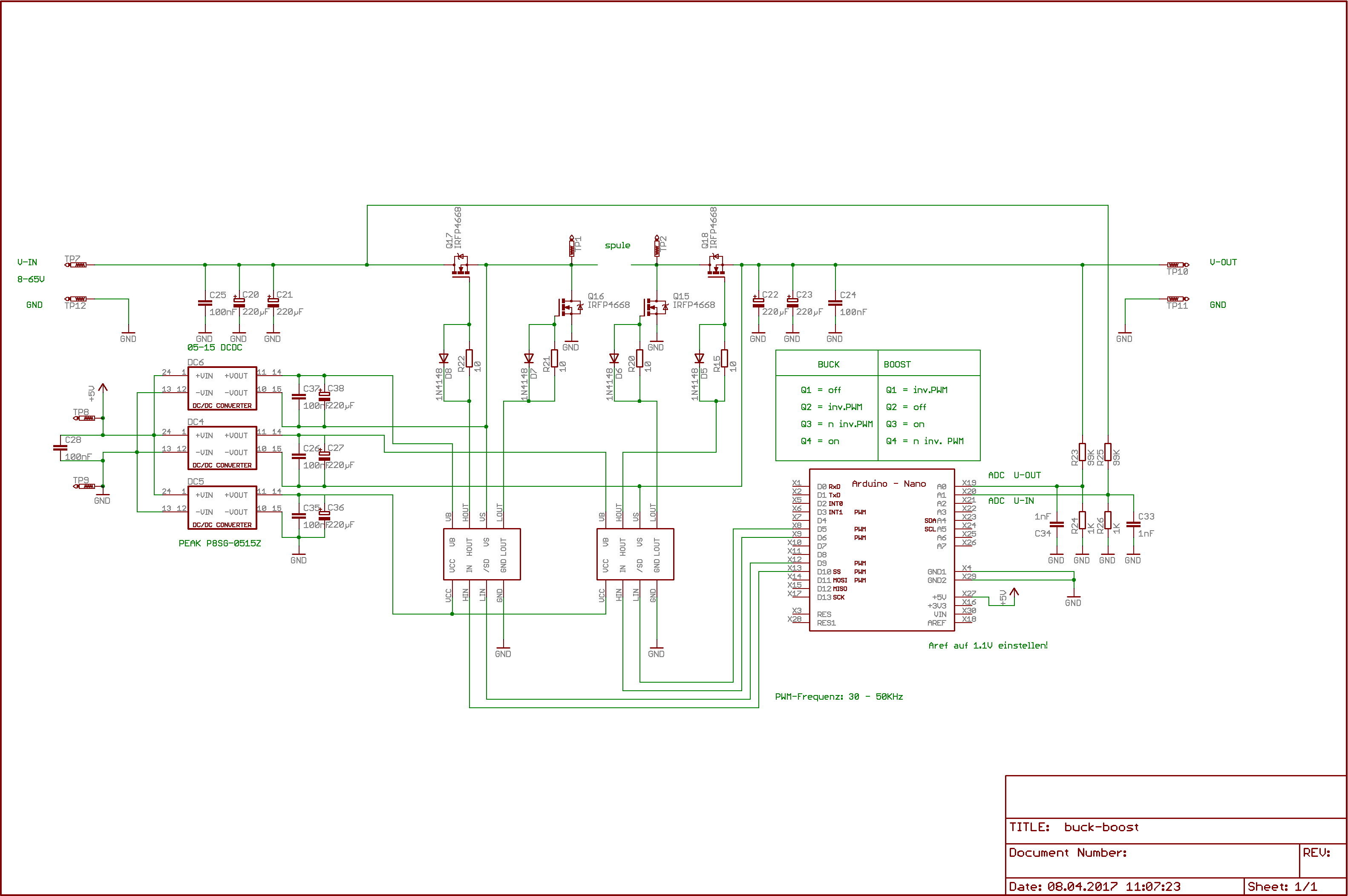

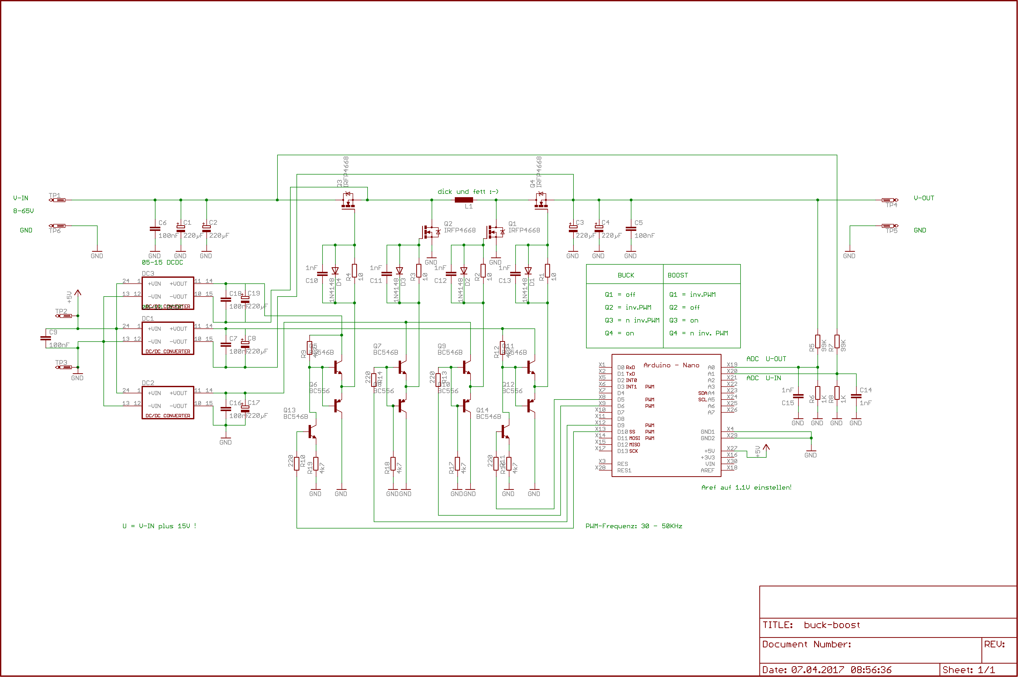

von Wolfram F. (mega-hz)
Moin,
erstmal danke für die zahlreichen Kommentare!
Ja, die Z-Dioden waren natürlich falsch... hab sie entfernt.
Ebenso sind die Optokoppler raus und die LOW-Side Treiber-Pärchen haben
eine auf GND bezogene 15V.
die 30-500KHz waren ein Tippfehler, sollte 50KHz heissen!
Würde das, abgesehen mal von der Amega-Regelung, so funktionieren?
Eine Strombeqrenzung bzw. Überwachung kommt später natürlich noch mit
rein.
Wenn das mit dem "Fremdeinspeisen" der Bootstrap Spannung an den MOSFET
Treibern wie IR2110 z.B. tatsächlich funktioniert, wäre das natürlich
eine einfache Sache, 2 Treiber und ran an den µC, oder?
Wolfram.
ich überlege auch gerade ob es evt. nicht besser ist, einen PCA9685 für
die PWM-Erzeugung zu nehmen, dann wäre der µC entlastet...
Dann noch die ADCs schneller laufen lassen.
> Ligen
Nein. Der "GND" für diese Fets muss an der Source liegen. Denn auf die
Source bezieht sich die Gate-Source-Spannung Ugs, die den Mosfet ein-
und ausschaltet.
Das wäre sinnvoll, damit das Gate nicht bis zu 80V abbekommt.
Nein, denn wie gesagt: die Masse des jeweiligen Treibers muss auf die
Source des jeweiligen Mosfet bezogen sein. So, wie es derzeit ist,
hast du dort undefinierte Bezüge, je nachdem, welche Transistor gerade
schaltet.
Mal einfach angenommen, deine Ausgangsspannung ist 40V. Was meinst du,
was mit der GS-Strecke des Q4 passiert, wenn der Q12 einschaltet?
Update des Schaltplan..
> und ausschaltet.
würde sich das Problem mit IR2110 denn lösen lassen?
Lothar M. schrieb:
> BTW: der D5 des Arduino wird sich schwer wundern... ;-)
warum?
Ja, der bezieht die Ansteuerung der High-Side auf die Source. Allerdings
brauchst du für statischen Betrieb an VB und VS eine potentialfreie
Versorgung.
Wolfram F. schrieb:
> warum?
Hat sich erledigt.

neuer PIC Freund schrieb im Beitrag #4966484:
> Bei anderen Herstellern viel öfter als bei Atmels AVR8.
Mag sein. Aber nicht jeder braucht eine 128MHz PWM. Warum dann jeden uC
damit ausstatten?
so, nun hat jeder High-Side MOSFET seine eigene auf Source bezogene
Spannung.
Ich weiss, DCDC Wandler sind teuer, hab aber noch ein paar Stangen
davon...
Wäre es nun soweit, eine erste Platine zu fräsen oder würde die
Ansteuerung noch immer nicht funktionieren?
Wolfram F. schrieb:
> oder würde die Ansteuerung noch immer nicht funktionieren?
Lies mal mein paar letzten Posts und denk an eine Ausgangsspannung über
15V.
Der Q6 und der Q12 müssen sich auf die Source des jeweiligen Mosfet
beziehen. Und dran denken: das macht die Ansteuerung dieser
High-Side-Treiber etwas komplizierter...
> schaltet.
achso, du meinst, der pnp transistor müsste nicht an gnd sondern an
Source des entsprechenden high-side fets ran?
Hier die Schaltung mit IR2101 als Treiber, spart einiges an Teilen.
(rechter Teil des Schaltplans)
Hallo nochmal.
Die IR2101 hast du ja gar nicht im Griff. Dessen Pins Vb, Hout und Vs
gehören zu dem High-Side-MOSFET. Und nur zu dem. Dabei verbindest du Vs
mit dem Source des High-Side. DC4 und DC6 sind soweit richtig
angebunden. Beim zweiten Treiber hast du High und Low vertauscht. Das
Gate von Q18 sieht irgendwas zwischen 0V und 5V Potential. Dann könntest
du mit DC5 die 5V für die Low-Side-MOSFET etwas boosten.
ui, da war ich wohl etwas schnell im zeichnen...
Danke für die Tips!
Wie sieht es denn mit LIN und HIN aus, reichen da noch immer TTL-Pegel
wenn VCC vom IR2101 auf 15V ist?
@Jobst: Du meinst Q2 und Q4 im "Transistor-Schaltplan"? Also Q15 & 16 im
IR2101 Schaltplan?
Da je nach Modus (Buck/Boost) diese auch komplett weggeschaltet werden
müssen.
Anbei der geänderte Schaltplan. Müsste so richtig sein.

von Tilo R. (joey5337) Benutzerseite
Das steht im Datenblatt des IR2101.
Das würd' ich mir an deiner Stelle nochmal genau anschauen. Dann klärt
sich vielleicht auch, ob D5..D8 wirklich hilfreich sind.
Insbesondere das Timing, die Totzeiten, das Zusammenspiel deiner
Leistungstransistoren ist sehr kritisch - ich würde mir das so nicht
zutrauen.
Ein "popligeres" Projekt wäre es, nicht gleich mit einem Synchronen
Buck-Boost anzufangen sondern Q16, Q18 durch Dioden zu ersetzen.
Oder bei deinem Wissensstand vielleicht erst einmal mit einem
einfacheren Buck-Regler. Da gibts auch eine Menge zu rechnen und zu
verstehen, insbesondere wenn der synchron arbeiten soll.

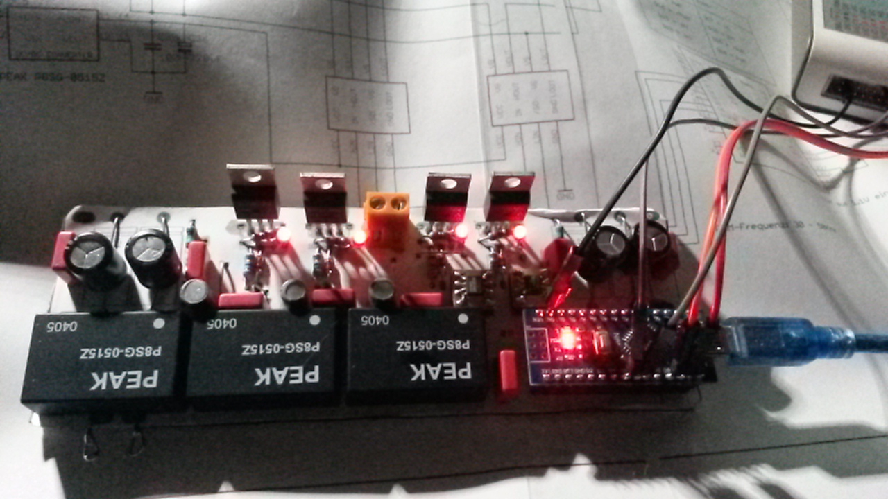

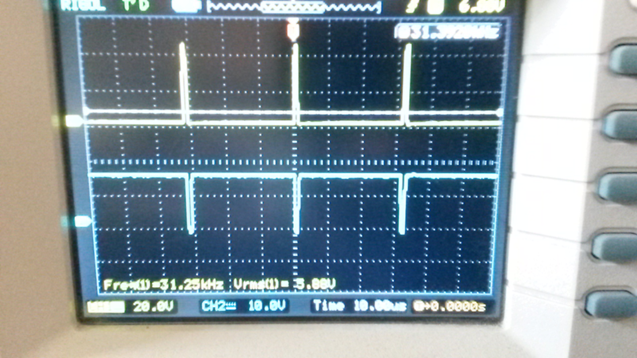

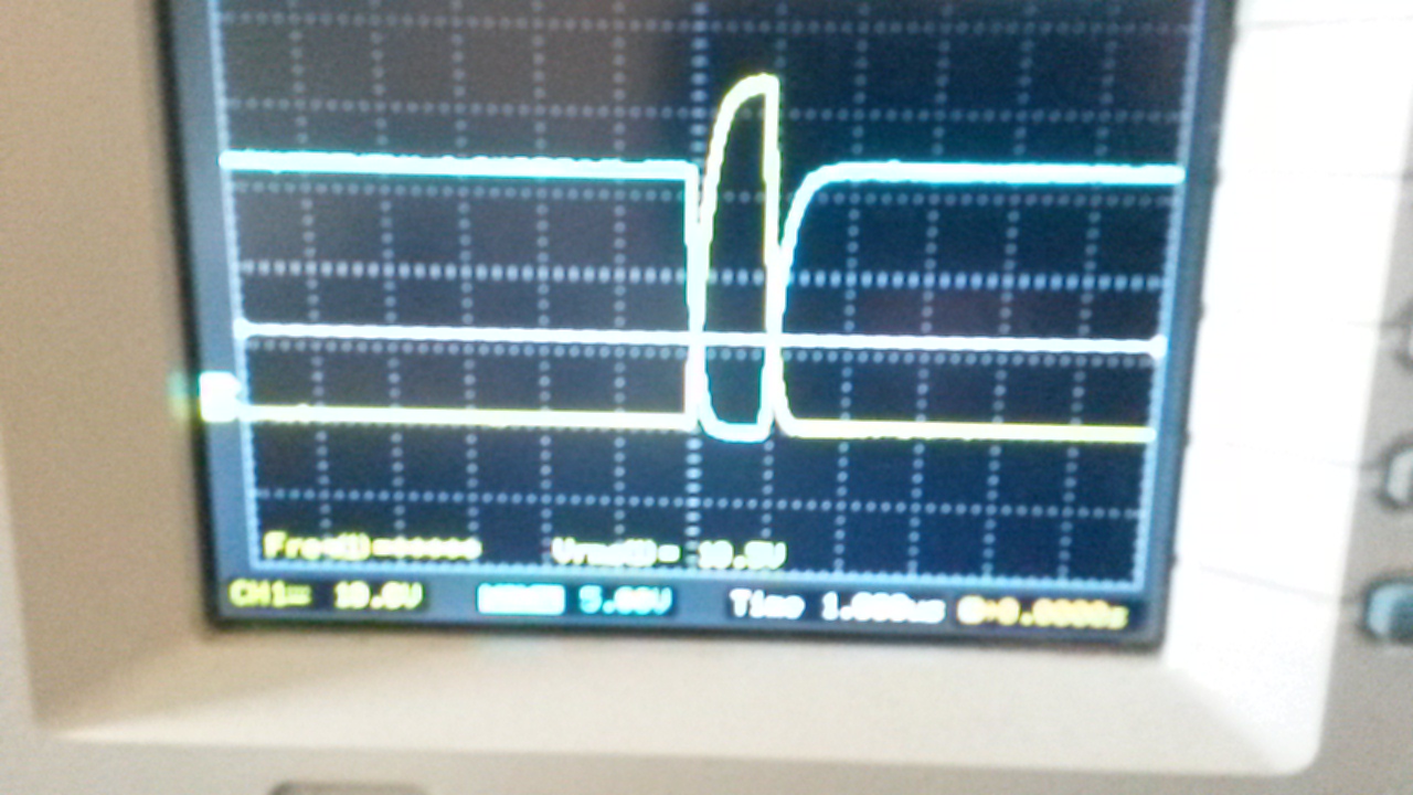

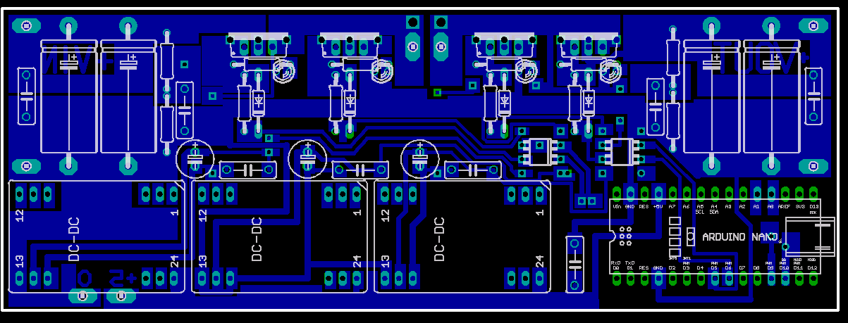

Ja die Totzeiten sind für mich das erste, was ich messen werde und
einstelle.
Da gibt es genügend Erfahrungen, welche nur zur Hitzeerzeugung führten
Die erste Prototyp-PCB ist gefräst und nun gehts erstmal ans bestücken
und messen. Erstmal ohne Mosfets um zu sehen, wie die IR2101 schalten.
Danke allen, die wertvolle Tips gegeben haben!
Weitere Erkenntnisse folgen...

Widerstände der Strom direkt über den NPN weiter unten nach Masse
fließt.
Seltsame Schaltung und viel viel zu kompliziert :)
schau dir bitte den letzten Schaltplan an!

Mich würde ja die Regelung interessieren ... Was möchte er denn für
einen Regler verwenden? PID wär wohl am besten, aber das ist dann wieder
schwierig, die Regel-Konstanten zu ermitteln :)
von Bla (Gast)
Ich sehe da noch ein Problem: den Transistor Q18 musst du umdrehen. So
wie der im Moment drinliegt hast du einen Brückenkurzschluss sobald Q17
einschaltet. Der Schaltplan ist auch unübersichtlich
gezeichnet...zeichne die beiden Halbbrücken mal mit den Transistoren
übereinander und nicht "ums Eck".
> einschaltet.
Wie kommst Du darauf, daß es einen Kurzschluss gibt?
Das liegt doch erst an der Software, was passiert!
Q18 umzudrehen wäre fatal, da die interne Diode des Q18 dann immer alles
durchlässt!

von Bla (Gast)
Wolfram F. schrieb:
>> einschaltet.
> durchlässt!
Ich meinte Q15, nicht Q17 (falsch im Plan geguckt).
Wenn über C22 eine positive Spannung anliegt und du Q15 einschaltest
dann schliesst du C22 über die Bodydiode von Q18 kurz. Das die interne
Diode von Q18 "alles durchlässt" ist richtig und soll auch so sein.
oh ja, stimmt!
Wenn ich Q18 aber umdrehe,hat er im Prinzip keine Funktion mehr, dann
besser ne Diode zwischen Q18 und C22...
Oder ich muss nach MOSFETs ohne Diode suchen.
von elektriker (Gast)
Wolfram F. schrieb:
>> einschaltet.
Ja aber wie, um alles in der Welt, soll die Software denn Q15 jemals
einschalten, ohne das die Ausgangselkos C22,C23 schlagartig über diesen
und die Q18-Diode entladen werden?
von Bla (Gast)
Dann hat er genau die Funktion die du willst. Wenn du einen synchronen
Boost haben willst verwendest du Q15 und Q18 für die PWM. Q17 leitet
permanent und Q16 sperrt. Beim synchronen Buck verwendest du Q17 und Q16
für die PWM. Q18 ist konstant ein und Q15 konstant aus.
Wenn du asynchrone Konverter betreiben willst steuerst du beim Boost Q18
nicht an und beim Buck Q16. Dann funktionieren diese beiden nur als
Dioden.
Ich würde mal den Begriff Halbbrücke googlen und schau dir nochmals
genau an wie Buck und Boost funktionieren. Zudem wirst du am Anfang wohl
einiges an Bauteilen als Lehrgeld opfern müssen.
Sei dir ausserdem bewusst dass das Layout des PCB einen entscheidenden
Einfluss auf die Funktion des Konverters hat. Wenn die parasitären
Induktivitäten nicht klein genug sind kriegst du schnell Probleme mit
Schwingungen auf den Gates und Überspannungen über den FETs. Ich würde
zudem noch eine Strommessung für den Spulenstrom vorsehen.
Absonsten wäre so eine Buck-Boost Stufe zum lernen sicher nicht allzu
falsch.
ok, überzeugt!
werd ich umdrehen und spar mir die diode.
danke für den Tip!
edit: aber mit zusätlicher diode würde der synchron-Betrieb doch
trotzdem ohne umdrehen funktionieren, oder?
von Michael O. (michael_o)
Ich denke auch das Q18 falschrum drin ist. Die Schaltung sollte streng
symmetrisch sein um als Buck - Boost in beide Richtungen zu arbeiten.
Soll nur in einer Richtung gearbeitet werden, reichen doch zwei
Transistoren locker aus wie TI es bei seinen 48V zu 12V bidirektionale
Konvertern für Hybridautos macht.
mfg
Michael

von Homo Habilis (Gast)
Grundsätzlich hast Du recht - es muß die primäre Halbbrücke "gespiegelt"
werden. Das Zauberwort ist halt Synchron ...
Aber ob tatsächlich Betrieb in beide Richtungen oder nicht, das ist hier
nicht der Knackpunkt (da scheinbar nicht nötig - obwohl rein topologisch
möglich, nur halt mit geänderter/ergänzter Ansteuerung, also noch
schwieriger... puh.).
Fakt ist:
Die FETs werden als Synchrongleichrichter "verkehrt herum" betrieben -
was wohl den TO beim HighSide rechts verwirrt(e). Der Strom muß - als ob
durch die Body-Diode - von Source nach Drain!
Für Synchron-(Gleichrichter-)Betrieb baut man den gewünschten Konverter
so auf, daß die Body-Dioden leiten würden - wenn man nicht stattdessen
den FET einschalten würde.
"Synchron" zur "eigentlich-Doden-Leit-Zeit" - was auf verschiedene Weise
lösbar ist, und wenn "Rückwärts-Betrieb" gar nicht gewünscht ist, kann
man da auch so "Diode-Emulation" ICs nehmen - die gibt es mittlerweile
für Flyback bis LLC, mit kompensierter Vds-Messung.
Aber er TO will ja scheinbar dringend möglichst alles mit dem Nano
machen - ich würde schlicht mal auf der LinearTech Seite nach
Synchronous Buck-Boost suchen - ich glaube, die gehen auch rückwärts(?),
und/aber sind zumindest in jeder Hinsicht überlegen.
Aber ist ja ein Lehr-/Lernprojekt.
Meinst du mit rückwärts das der Ausgang und Eingang vertauscht sind?
Wenn ja, dies ist evt. ne nette Möglichkeit, hier aber nicht
erforderlich.
Ich habe mir mal den LTC3789 angeschaut, dort sind Q18 UND Q15 gedreht!
Warum auch Q15? Das verwirrt mich...
http://cds.linear.com/image/9012.png
Ok, beim LT8705 ist Q15 wie in meiner Schaltung und nur Q18 gedreht,
diese kommt meiner Schaltung sehr nahe.
Siehe http://cds.linear.com/image/9666.png
Hallo Wolfram, bitte verzeih die späte Rückmeldung.
> erforderlich.
Ja, meinte ich. Topologie würde das erlauben.
(Den LTC3789 gab ich mir nicht angesehen, da laut Dir vermutlich
eh unpassend, und meine Verbindung äußerst mangelgaft...
Soll heißen, was ich nicht laden muß - lade ich nicht.
Von einer Drehung von Q15 hatte ich nicht gesprochen. Nur Q18.
Ich bin mir nicht sicher, was meine Vorredner meinten. Deine ist:
...exakt diese Schaltung. Das sind, wie gesagt, zwei sog.
"Halbbrücken", am Schaltknoten (Mitte) durch Induktor verbunden.
Und deshalb sowohl symmetrisch, synchron und auf- wie auch
abwärts-wandelfähig, als auch das Ganze rückwärts möglich.
Diese Controller-ICs sind für den Zweck optimiert, ganz anders
als ein Ard. Nano. Womit ich der Idee "SMPS mit Arduino" nicht die
Daseinsberechtigung abspreche, aber gut ist halt was anderes.
Es kommt natürlich auch auf die zu versorgende Last an, aber
mit einem dedizierten (wenn auch analogen) Schaltregler-IC
ist man hier in jeder Hinsicht besser dran.
Die Gründe muß ich eigentl. nicht erläutern, die ergeben
sich schon (deutlich) bei Studium des LT-Datenblattes.

von Boris O. (bohnsorg) Benutzerseite
Für den Universalwandler würde ich immer eine klassische H-Brücke
aufbauen und auch als solche Zeichnen, d.h. High- und Low-Side-MOSFETs
einander gegenübergestellt. Das einzig ungewöhnliche ist die fehlende
Verbindung zwischen den beiden High-Side-MOSFETs, da der MOSFET rechts
oben (klassische H-Darstellung) zur Diode in Flussrichtung wird. In
AN4449[1] von ST gibt es Prinzipdarstellungen und die verschiedenen
Ansteuerschemata. Dort wird auch auf die Totzeit-Einstellung (dead time
insertion) Bezug genommen. Einem Arduino würde ich mit 500kHz-PWM-Ziel
die dead time insertion nicht zutrauen, wenn er noch Regelaufgaben hat,
besonders nicht mit Arduinos C++-Bibliothekszeugs.
[1]
http://www.st.com/content/ccc/resource/technical/document/application_note/ec/9c/b0/81/b5/12/4e/21/DM00108726.pdf/files/DM00108726.pdf/jcr:content/translations/en.DM00108726.pdf
Es geht mir hier doch garnicht um einen Schaltregler "haben" zu wollen,
sondern mal einen "von Hand" aufzubauen und dabei zu lernen!
Wenn ich für irgendwas einen brauche, kaufe ich ein IC oder gar eine
ferige platine und verwende den.
Man weiss, wie so ein Ding funktioniert und das es macht, was es soll
(meistens ;-)  ) aber wenn man's selber mal aufbaut, sieht und versteht
man die Dinge ganz anders!
:-) die 500Khz waren ein Tippfehler, eher 50kHz!
Ich bin auch mal gespannt, ob der 328 das beides packt oder was auf
externe HW ausgelagert werden muss! Sicher wird die Spannungs- und
(später) Strommessung zu langsam sein, ok, zum Batterieladen vielleicht
noch gut genug.
Beim Beispiel-Schaltplan vom LTC3789 ist Q15 auch verdreht, was mich
wunderte
Schaltplan Update mit korrekten Q18 und angepasster Tabelle.
von Mampf F. (mampf) Benutzerseite
Ach jetzt hab ich das mit den DCDC Wandlern gecheckt ... Hatte mich
schon gewundert ...
Aber du scheinst unbedingt N-Kanal-MOSFETs verwenden zu wollen.
Eine Frage: Du nimmst mittlerweile eh MOSFET-Treiber her, wieso nimmst
du keinen mit High-Side-Treiber, der Bootstrapping macht? Die machen im
Prinzip das, was du umständlich über DCDC-Wandler machst, aber in klein
und nett und süß und nicht so Bruteforce-mäßig.
Du würdest dir die DCDC-Wandler sparen und bräuchtest nur 2
Kondensatoren stattdessen oder so ...
*edit*: Außerdem bringen deine 15V DCDC-Wandler nur 50mA Ausgangsstrom
... Das halte ich für ein Problem. Gates werden normalerweise mit
Strömen im Ampere-Bereich umgeladen, damit die MOSFETs schnell und mit
wenig Verlusten schalten können ... Hmm, ob deine Cs das soweit puffern
können, wenn der DCDC nur so wenig Strom bringt.
Halte ich für keine gute Idee ...
Und noch ein kleiner Einwand ... normal müsste man auch den Strom durch
die Spule messen und bei Sättigung die MOSFETs ausschalten ... Das fehlt
hier auch noch.
Weil die Ladungspumpe leerlaufen würde wenn Q17 oder Q18 dauerhaft
eingeschaltet wären!
Dinge wie Strombegrenzung kommen später, hier gehts mir erstmal um das
Prinzip und um die Ansteuerung mit dem 328.
Erster Test erfolgreich!
Die Platine ist gefräst, bestückt und nachgearbeitet,
da ein paar Leiterbahnen diagonal waren und zu dicht zusammen für den
Gravierstichel waren, musste ich mit Reperaturdraht diese flicken.
Alle Spannungen an den IR2101 sind da.
Erster einfacher Test ohne Vin und ohne Spule per
analogWrite(10,128);
analogWrite(9,128);
analogWrite(6,128);
analogWrite(5,128);
mit standart PWM von 970Hz zeigen 50% duty-cycle am Logicanalyzer
(direkt an D10,D9,D5,D6 gemessen, TTL)
Mit dem Scope genauso gut nachverfolgbar die Spannungen an den Gates!
Nun ist schonmal sichergestellt das die Hardware das macht, was sie soll
UND: das Lin und Hin des IR2101 trotz 15V VCC TTL-kompatibel bleiben!
Nun muss ich mich erstmal damit beschäftigen, wie man 30Khz für die 4
Ausgänge erzeugt und wie man die Totzeit von erstmal 1µS mit einbauen
kann.
Platine
von 1N 4. (1n4148)
Jessas Marie! Weiter weg konntest du die MOSFET-Treiber nicht mehr
platzieren?
von was weiter weg?
da das ganze erstmal nur ein Versuch ist, wird das Layout sicher noch
optimiert werden müssen, wer Tips hat... gerne!
Die IR2101 sind SMD Bauteile auf SO8-DIP8 Adaptern.
von 1N 4. (1n4148)
oha, das das so krass sich verhalten kann, wusste ich nicht!
Danke für den Link! Sehr hilfreich!
Also sollten die Treiber so gut wie direkt an die FETs...
Werde ich mir merken fürs nächste Layout!
So kann man mit diesem Problem umgehen, ja... wenn man bei rund 1kHz
bleiben will - bei dieser Platine. Zeig doch mal die (von Dir ja positiv
gedeuteten) Spannungs-Verlauf-Kurven von V(GS) und V(DS) bei ein, zwei
FETs.
Hoffentlich vor einem Test des nahezu kompletten Schaltreglers einschl.
angeschl. Spule, und V(in) an niederohmiger Spannungsquelle.
Was sind das überhaupt für FETs? IRFP4668 gibt´s im TO-247, und das
wären recht überlebensfähige (sogar äußerst zähe) Dinger - denen hätte
man u.U. Tests ohne "cycle-by-cycle" (also innerhalb eines Schaltzyklus)
Strombegrenzung zumuten können.
"Dinge wie Strombegrenzung kommen später, hier gehts mir erstmal "
Kommt die Spule in die Sättigung, verabschieden sich die FETs ganz
schnell aufgrund übermäßiger Strombelastung. Dabei kann auch die
Ansteuerung zerstört werden. Also doch besser Strommessung per Shunt
(wirkt auch bei DC oder per Stromtrafo (wirkt nur im Schaltbetrieb) mit
einbauen. Das verhindert Mißerfolge.
habe erstmal 4x SUP60N06 drin, da ich von den IRFP4668 nur 2 da habe.
dann am besten beide SRC von Q16 und Q15 zusammen -> Shunt -> GND und am
Shunt nen OP mit poti rein?
Für Iin und Iout wollte ich ACS758 nehmen.
Fotos vom Scope kommen noch.
Hmm, also 65V Uds halten die schon mal nicht aus. 60V packen sie, aber
man sollte wohl noch etwas Luft lassen.
Ansonsten sehen sie garnicht so schlecht aus.

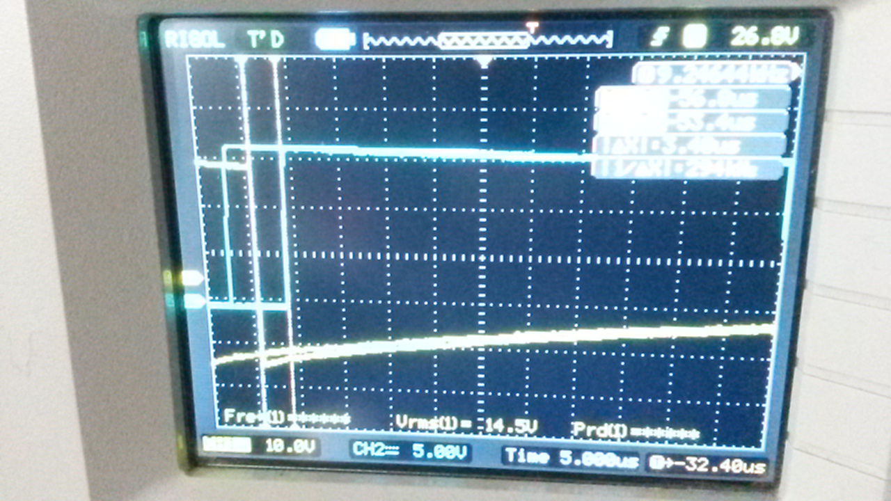

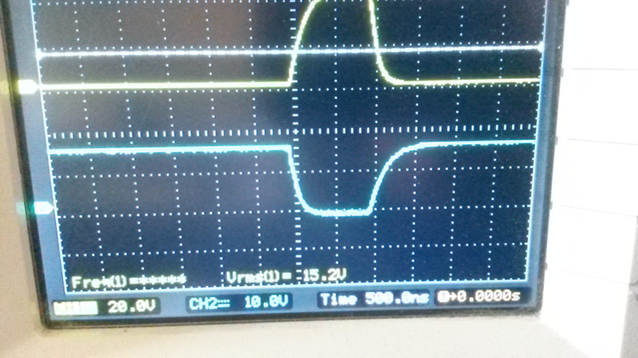

Bilder zeigen die GATEs von Q17 (gelb) und Q16 (blau) bei 50% duty cycle
und Q18 (gelb) und Q15 (blau) bei 3% bzw. 97% duty cycle, das ganze bei
31KHz.
Beim letzen Bild kann man gut erkennen, daß es Überschneidungen gibt.
Ich habe aber keine Ahnung, wie ich ne dead-time im Programm realisieren
soll...

Bei t = 10µS erhalte ich immer eine Taktfrequenz von 36KHz !
t muss nun abhängig vom analogeingang mehr oder weniger werden.
Auf den Bildern kann man prima die Totzeit erkennen!
Wumpus schrieb:
>> nimm doch TL494 als Takterzeugung
> Das meine ich übrigens ernst!
> Ich würde die Regelung auf einen std. Regler legen (z.B. TL494,
> UC3843,...) und den einfach per Vorgabe durch DAC regeln.
ich hab mir den TL494 mal angeschaut, der scheint ja tatsächlich genau
der zu sein, der für diese Schaltung ideal wäre!
Habe ihn selber noch nie eingesetzt, aber klingt vielversprechend.
Kennst Du den gut? Habe gelesen, daß der Deadtime-Eingang 3% deadtime
macht, wenn er auf GND liegt und bis zu 100% bei 3.3V.
Könnte man damit die Regelung machen? Das Ergebnis müsste demnach einem
einstellbaren PWM doch gleich sein, oder?
Und was wäre besser, 2 Stück davon, je einen für den Buck und Boost Teil
einen, oder die Ausgänge per z.B. 7400 umschaltbar zu machen?
Ich habe übrigens nun auch die Regelung per Software so einigermaßen
hinbekommen!
ich war erstaunt, daß trotz der recht langsamen ADCs diese schnell genug
funktioniert!
Allerdings funktioniert der Boost Modus fast perfekt, wogegen der Buck
Modus erst funktioniert, wenn die Vin doppelt so groß ist wie die
gewünschte Vout!
Liegt wahrscheinlich daran, daß mehr als 50% duty cycle nicht in dem
verwendeten PWM Modus geht.
Hier mal das Listing:

von 34063 (Gast)
Example schrieb:
> Vor Crosspostings machst du auch nicht halt
Was ist denn daran schlimm?
Ich finde es total in Ordnung!

von Daniel S. (longshine)
Was ist eigentlich aus dem Wandler geworden, nachdem jetzt ein wenig
Zeit ins Land gegangen ist?
von Wolfram (Gast)
der Arduino DCDC Wandler hat zum Schluss super funktioniert, nur im
Bereich wo die Ausgangsspannung gleich der Eingangsspannung war, konnte
er sich nicht zwischen ste-up und step-down entscheiden.
Ein Blick auf einen änlichen fertigen Chip von Linear hat mir in der
Simulation gezeigt, daß in diesen Bereich beide Modis aktiv sind,
schnell abwechselnd.
Dies jedoch habe ich dann aber nicht mehr eingebaut, da ich genug
gelernt hatte!
Ich habe das Projekt abgeschlossen.
