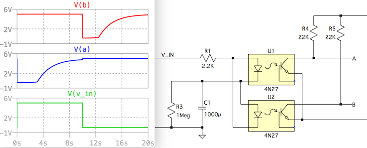

Ziel: Beim Anlegen der Spannung +5V (I max = 20mA) soll der Optokoppler
OC1 "koppeln", d.h. das Signal auf der anderen Signal-Leitung (nicht
dargestellt) durchschalten, und nach kurzer Zeit wieder unterbrechen.
Der Optokoppler OC2 soll derweil auf der dritten Signal-Leitung (nicht
dargestellt) "dichtmachen". Wenn die angelegte Spannung abgeschaltet
wird, soll der Optokoppler OC1 weiterhin nicht durchschalten, dafür soll
OC2 für kurze Zeit durchschalten. (Kurze Zeit heißt hier ca. 1 bis 6
Sekunden, muss nochgenau spezifiziert werden.)

Mit anderen Worten: bei einer positiven Flanke soll der eine Optokoppler
kurz durchschalten, bei einer negativen Flanke soll der andere
Optokoppler. Korrekt?
Such also mal nach "Edge detector" oder "Monoflop".

a)
Werden die +5V nur "getrennt" (sind dann also potentialfrei), oder wird
das Signal auf GND geschaltet, so dass man hier einen Strom (z.B.
ebenfalls max. 20mA) nach 0V fließen lassen könnte?
b)
Wie lange ist das +5V Signal mindestens "high" bevor es wieder "low"
gehen kann?
Anbei eine einfache Idee. Setzt voraus, das V_IN beim Abschalten auf GND
geht, und die 5V lange genug an sind, um C1 vollständig aufzuladen
(ansonsten wird das Signal an B kürzer).
Wenn man die Signale A und B schön rechteckig haben möchte, setzt man
auf dieser Seite dann Schmitt-Trigger dahinter.
