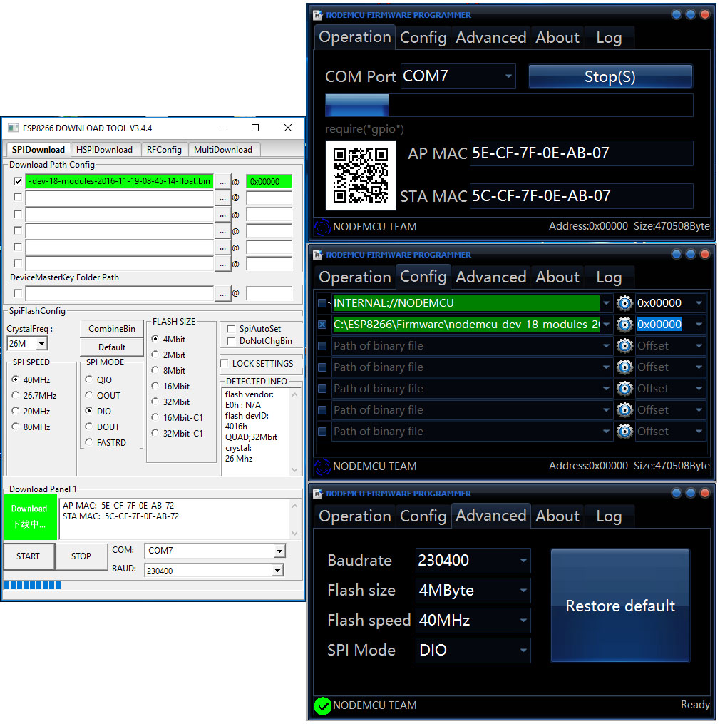

von Marc G. (marcm)
Du mußt eigentlich nur das selbe einstellen wie in dem
nodemcu-flasher... ich habs gerade mal probiert, geht auch mit dem
espressif flasher. Guck dir die Einstellungen im Screenshot im Anhang
an... Natürlich den Comport an deinen anpassen...
Evtl. ist dein custombuild auch zu groß für den flash geworden ??
Marc

von Stefan L. (stefanl38)
Hallo Marc,
vielen Dank für Deine Antwort. Ich habe es mit den Einstellungen im Bild
probiert. Wenn ich auf "Start" klicke werden die Flash-Chip-Daten
angezeigt,
Die Status-LED hat einmal aufgeleuchtet,
und die Statusanzeige wechselt von Idle zu Download aber sonst passiert
nix.
Der Fortschrittsbalken bleibt leer.
Ich habe dann Windows erst mal seinem Liebelingshobby frönen lassen
(noch mal neu starten) und dann nochmal alles probiert. Nix.
Comport ist richtig eingestellt. In den Flashmodus versetzen klappt
auch. Ich habe das flashen der INTERNAL://NODEMCU gleich noch einmal
getestet. Das funktioniert.
Noch kein Erfolg. Habe jetzt ein esp_init_data_default.bin File an
Adresse
0x3fc000 mit dem NodeMCU-Programmer geflasht und dann noch einmal mit
dem NodeMCU-Programmer meine firmware flashen probiert. Läuft nicht.
Dann wieder INTERNAL://NODEMCU geflasht das geht nach wie vor.

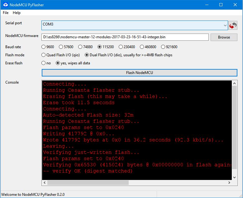

Hallo Manfred,
ich habe jetzt den NodeMCU-PyFlasher-1.0.0.exe ausprobiert.
Flashen scheint zu funktionieren aber die Firmware funktioniert leider
immer noch nicht.
Kann mal jemand eine Firmware*.bin-Datei hier an ein posting anhängen,
von der er weiß dass sie bei ihm funktioniert?
Das verrückte ist ja dass es mit der INTERNAL://NODEMCU-Firmware immer
wieder aufs neue funktioniert.
Könnte es sein, dass die INTERNAL://NODEMCU auch immer wieder die
falsche
esp_init_data_default.bin  draufschreibt?
Was würde passieren wenn ich in Py-Flasher-exe "erase flash" aktiviere?
Wird dann der komplette flash gelöscht= bootloader und
esp_init_data_default.bin usw. ?
oder nur der firmware-Bereich?
viele Grüße
Stefan Ludwig
von Manfred F. (manfred_f)
OK, ich hänge dir mal die an, die gerade auf meinen Boards läuft. Die
geht 100%ig.
Das mach ich eigentlich immer, weil dann wohl alles relevante neu
geschrieben wird. Hast du auch alle Einstellungen im Pyflasher richtig
gemacht?
