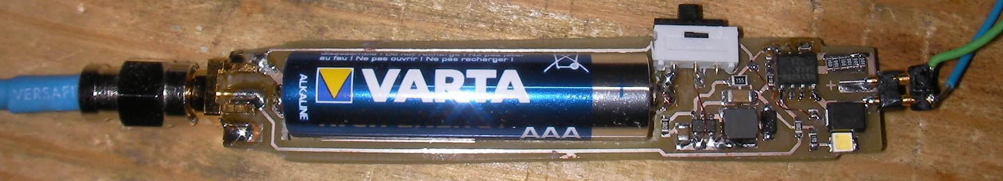

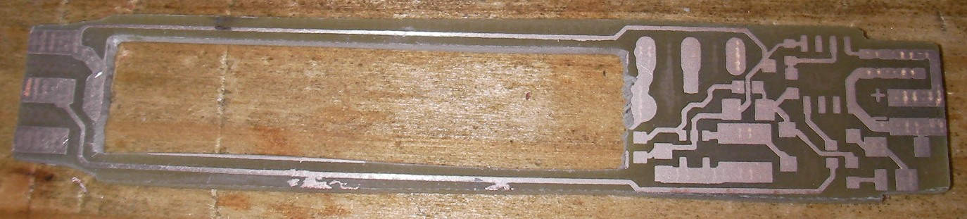

Ich hab keine Probleme damit Leiterbahnen zwischen einem 0603 oder SOT23
zu verlegen. Ich haenge mal ein kleines Beispiel an das ich letzte Woche
auf die schnelle rausgehauen habe.
