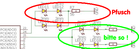

@Julia... Ach der 168 ist da sogar Overkill :-D da reicht nen Tiny20
oder Tiny44 man braucht 12 I/O wenn man verschwenderisch ist. Und ne ADC
Wandlung sowie diese direkt auf nen Port zu schreiben ist nen
Dreizeiler.

von tommy (Gast)
@ Julia
Als ich in Deinem Schaltbild den fehlenden ISP-Stecker "sah",
dachte ich, dass ein Arduino Nano vielleicht geeigneter wäre.
Wenn Nico sich die Arduino IDE installiert und Du das Programm
hier im Forum hochlädst, dann kann er es per USB-Kabel selber
auf den Nano laden.
just my 2 cents

von Manfred (Gast)
Julia W schrieb im Beitrag #4969503:
> der µC
.. setzt keine Grundregeln der Schaltungstechnik außer Kraft!
