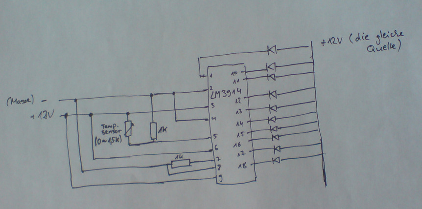

Also hab jetzt ne Schaltung gebaut und es scheint auch alles ganz gut zu
funktionierten. Habe zum testen den Bereich auf 0-7,5 V eingestellt.
Allerdings leuchten die letzen beiden LED schon gleichzeitig bei 6.3V.
Kann es sein das der Chip kaputt ist, hatte ihn mal falsch
angeschlossen.
Oder hat sonst jemand eine Idee woran das liegen könnte?

Bitte Schaltplan mit den tatächlich eingebauten Komponenten posten...
von MaWin (Gast)
Der Chip hat auch eine obere Bereichsgrenze von VCC-1.5V,
falls du ihn nur mit ca. 8V versorgst, können die 6.3V hinkommen.

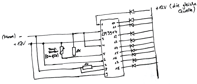

So, hier mal der Schaltplan. Ist leider nur von Hand gezeichnet.
Der Schaltplan ist richtig.
Vorwiderstände für die LEDs beim Aufbau nicht vergessen.
von MaWin (Gast)
Du sagt also, wenn an Anschluss 5 die Spannung langsam auf 6.3V
raufgeht, dann leuchten zunächst die LEDs 1 bis 8 und es gehen
schlagartig die LEDs 9 und 10 an.
Dann ist der Chip wohl kaputt.
Denn es sollten die LEDs wenn die Spannung von 0 bis 1.25V stiegt
langsam alle angehen, und wenn an Pin 5 dann ab 1.25V sind, dann sind
alle 10 an, denn du hast den Spannungsbereich falsch definiert, es fehlt
R2 (mit ca. 5k) damit der Spannungsbereich bis 7.5V gehen kann.

von Fear (Gast)
Also erstmal danke für die sinvollen Antworten ;)
Man definiert den Spannungsbereich doch über Pin 6 oder.
Ich versteh nicht was es mit diesen 1.25 V Referenzspannung auf sich
hat.

von Michael H. (michael_h45)
Ja.
> hat.
Die kannst du verwenden, musst du aber nicht. Sie werden vom IC erzeugt
und an einen Pin gelegt. Ob du diese 1,25V von diesem Pin an den
Referenz-Eingang legst, oder eine ganz andere Spannung nimmst, bleibt
dir überlassen.
Überprüf deinen Aufbau nochmal mit deinem Schaltplan. Ich vermute, dass
da der Fehler liegt.

Man hätte wohl besser schreiben sollen, daß er VRef nicht unbedingt
verstehen muß, aber nach Datenblatt Bild Typical Application auf Seite 2
mit R1=1.2k und R2=6.2k seinen 0 bis 7.5V Anzeigebereich bekommt.

Also ich hab gerade meine bisherige Schaltung mal an 12V getestet und da
leuchten auch die letzen beiden LEDs gleichzeitig, allerdings erst viel
später als bei 7,5V. Das müsste doch eigentlich gleich sein oder?
von MaWin (Gast)
Ich hatte dich extra gefragt, mit welcher Spannung du den Chip
versorgst, und du hast den Schaltplan mit 12V gepostet, wieso
redest du JETZT ERST davon die Schaltung an 12V zu betrieben ?
> und da leuchten auch die letzen beiden LEDs gleichzeitig,
> allerdings erst viel später als bei 7,5V. Das müsste doch
Das mit dem gleichzeitg leuchten hattest du doch schon,
ist es immer noch der (offensichtlich kaputte, falls du
es wirklich nach Schaltplan ohne Baufehler aufgebaut hast)
Chip ?

von Fear (Gast)
MaWin schrieb:
> Kein Wunder, wenn der nicht tut (bei 1.5V sollten alle 10
> leuchten) was die Schaltung vorgibt.
Aber es liegen doch 7,5 an RHigh an?
Der Chip ist noch nicht ausgetauscht. Muss ihn erst noch bestellen. Aber
ich wollte mir jetzt erstmal ne komplett fehlerfreie Schaltung aufbauen,
die posten und dann die Teile alle auf einmal besorgen.
von MaWin (Gast)
Nach deinem Schaltplan die Betriebspannung von +12V,
und das ist falsch und darf nicht sein,
es müssen an diesem Anschluss zumindest 1.5V weniger
sein als die Versorgungsspannung beträgt,
so steht es auch im Datenblatt.
Daher besser die Schaltung aus dem Datenblatt des LM3914
nachbauen mit R1 und R2.

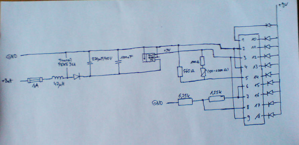

von Fear (Gast)
So hier mal der neue Schaltplan.
Für das Signal habe ich noch eine Frage:
Der Widerstand des Sensors ändert sich von ca. 40 - 1000 Ohm
Wie schließ ich den am besten an und mit welchem anderen Widerstand
damit das Signal möglichs einen guten Bereich von 0-7,5 V hat?
Stimmt der Rest der Schaltung. RHigh hat jetzt 7,5 V?
von Michael R. (mexman) Benutzerseite
Das klingt nach Schluss oder Loetbrucke zwischen den beiden Pins am IC.
Gruss
Michael
von MaWin (Gast)
Du hattest ihn doch über 1k an VCC von +12V.
Nun hast du nur noch 9V, also passen 500 Ohm.
Bei 40 Ohm sind's dann 0.66V, also wohl 1 LED,
bei 1000 Ohm sind's 6V, also wohl 8 LEDs.
von Fear (Gast)
Müsste aber gerade andersherum sein.
Also bei 1000 Ohm wenig Spannung und bei
50 Ohm dann die 7V
von MaWin (Gast)
Einfaches vertauschen, 500 Ohm nach Masse und Sensor nach +9V,
geht nicht, weil dann mehr als 7.5V entstehen.
Sensor an VRef geht auch nicht, weil der nicht so belastbar ist.
Also eher:
+9V
100 Ohm
Sensor
 +-- 5
500 Ohm
Masse
lässt von 2.8V bis 7V entstehen,
also von 2 bis 9 LEDs aufleuchten.

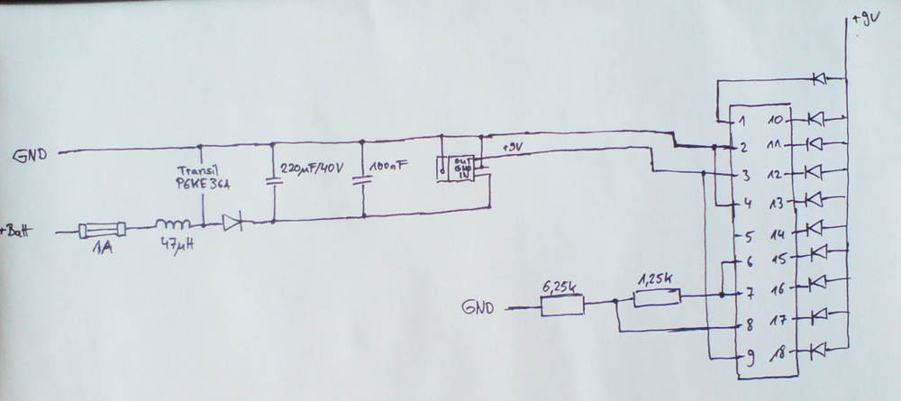

von Fear (Gast)
So hier der neuste Schaltplan. Ist das so alles richtig?
von MaWin (Gast)

von Thomas (kosmos)
macht euch nur lustig, ich wünsche keinem das er mal so von der
Datenautobahn abgeschnitten wird und sich um Bildgrößen sorgen machen
muss.
Nun wieder zum Thema die Position der Diode ist falsch ein Verpolen
bewirkt einen Kurzschluss durch die Supressordiode und die Spule und es
fliegt unnötigerweise die Sicherung.
Hast du mal nach der maximalen Eingangsspannung deines Spannungsreglers
gesehen ich würde eher nach 16-18V Typen nehmen.
von Fear (Gast)
Oh also die Dide drehen...?
Eingangsspannung ist bis 35V
von MaWin (Gast)
Nein, Thomas meint,
daß die Diode besser vor der Transil aufgehoben wäre
Akku --1A--47uH--|>|--+--
                   P6KE36
allerdings übersieht er dabei, daß eine Spule in Reihe
mit einer Diode ungefähr genau so ungeschickt ist wie
ein Kondenstaor in Reihe mit einer Diode: Die Dinger
kann man aufladen aber nicht mehr entladen. Wenn Strom
in der Diode fliesst, und bei schnellen Wechsel der
Akkuspannung fliesst der auch kurz in Sperrichtung
der Diode, nämlich bis zur trr Recovery Zeit, und dann
die Diode sperrt, dann versucht der Strom der Drossel
weiter zu fliessen und erhöht die Spannung an der Diode
bis sie platzt, äh, durchbricht.
Daher ist die Schaltung aus der d.s.e FAQ letztlich
geschickter. Aus der P6KE36 kann man allerdings eine
P6KE18, P6KE20 oder P6KE22 machen, so lange man das Auto
nicht mit der LKW-Batterie zum JumpStart anlassen will,
zur P6KE16 würde ich nicht greifen, deren akzeptable
Spannung liegt vielleicht nur bei 13.6V, denn die P6KE
Serie trägt als Typennummer die Begrenzungsspannung.
36V (abzüglich 0.7V der Diode) der P6KE36 sind gerade
noch ok für den 7809.
von Fear (Gast)
Also dann passt es doch so wie ich es bis jetzt habe. Habe die
Schutzschaltung so aufgebaut wie in dem einen Link.

von MaWin (Gast)
> Sobald ich den Sensor einbaue, hat er Massekontakt und nichts geht mehr.
Tja, Sensor mit isolierten Anschlüssen nehmen.
> Daran hab ich nicht gedacht, aber wie schließe ich sonst einen
> Widerstand an, der eine Kontakt auf Masse hat?
Ein Widerstand der bei steigender Temperatur seinen Widerstandswert
senkt und zu einer steigenden Anzeige führen soll, hättest du noch
dazusagen müssen.
Ist bei dem Chip schwer.
Wenn du deinen neuesten Schaltplan nimmt, und an Stelle des Sensors dort
wirklich ein 1k Poti einbaust, und den Sensor statt dem 6,25k Widerstand
einbaust, dann bekommst du zwar ein steigendes LED-Band bei sinkendem
Widerstand wegen steigender Temperatur, aber nicht mit den gewünschten
Skaleneintelung. Ich habe Zweifel, daß sich die gewünschte
Skaleneinteilung einstellen lässt, in dem man am Poti dreht und dem
Sensor weitere Festwiderstände parallel und in Reihe schaltet, aber du
kannst es ja mal ausprobieren (oder ausrechnen, im Datenblatt des LM3914
stehen eigentlich alle Formeln, der Sensor an Position des 6.25k wird
sogar von 1mA Konstantstrom durchflossen)
