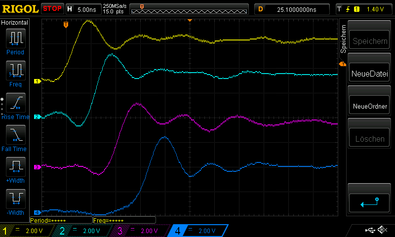

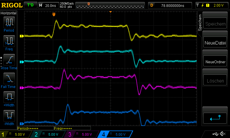

Der Witz an der Sache ist ja, das nach der Konfiguration der
Timerregister alles in Hardware und ohne Interrupts läuft. Und die CPU
kann in der Zwischenzeit machen was sie will die hängt bei meinen Test
im Moment in einer while Schleife.
Das funktioniert deshalb weil die Timer ihre eigene Hardware Verbindung
untereinander haben (ITR0 ... ITR3);
Beispiel:
Timer4 spricht auf externen Trigger nach ca. 100ns an und setzt sein CEN
Bit. Gleichzeitig gibt er den Triggerimpuls (CEN)Bit gesetzt auf TRGO
(=ITR2 beim Timer 4) aus.
Timer8 + Timer3 lauschen am ITR2 und setzten ihre CEN Bits.
Das passiert alles innerhalb einer Taktperiode und alle 3 Zähler starten
gleichzeitig mit der nächsten Taktflanke.
Das bedeutet wenn ich das compare Register von Timer 4 Kanal 2 auf 100
setzte und von Timer 3 Kanal 1 das compare Register auf 101 habe ich
eine Differenz von 5ns in der Anstiegsflanke zwischen den beiden
Ausgangssignalen.

von Hans-Georg L. (h-g-l)
Hier mal ein Beispiel mit 2 Timern die gleichzeitig getriggert werden
und fliegender Aufbau.
Die beiden oberen Signal kommen vom Timer4 und die unteren beiden vom
Timer 8.
Hier noch der dazugehörige Code.
Da hängt noch Timer 5 mit drin aber der hat scheinbar Probleme mit den
5ns
am capture Ausgang. Ich vermute das liegt daran, das es ein 32Bit Timer
ist und ein 32Bit Vergleich länger dauert wie ein 16bit Vergleich.
Und so sieht es aus wenn ich die Reload Register der Timer auf 20 setze
und den Output mode der Kanäle auf toggle.
