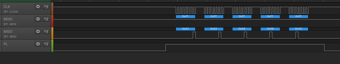

Um einem Fehler auf die Schliche zu kommen mache ich zwei Tests mit
folgenden Beschaltungen:
Test 1 und Test 2 (der 74HC165 wird immer mit 0x01 beschaltet):
- D0 fest auf 5 Volt
- D1 bis D7 fest auf GND
Es werden immer fünf Bytes eingelesen.
Test 1:
- DS auf High-Pegel (es werden also Einsen nachgeschoben).
- Ergebnis: 0x01, 0xFF, 0xFF, 0xFF, 0xFF (Bild 1) ==> OK!
Test 2:
- DS auf Low-Pegel (es werden also Nullen nachgeschoben).
- Ergebnis: 0x01, 0x02, 0x04, 0x08, 0x10 (Bild 2) ==> Fehler!
Bei Test 2 sollte das Ergebnis eigentlich so aussehen:
0x01, 0x00, 0x00, 0x00, 0x00
Offenbar wird aber nur der High-Pegel um jeweils eine Stelle
durchgeschoben.
Was ist da los?
Hat jemand eine Erklärung für dieses Ergebnis?
Danke, Peter

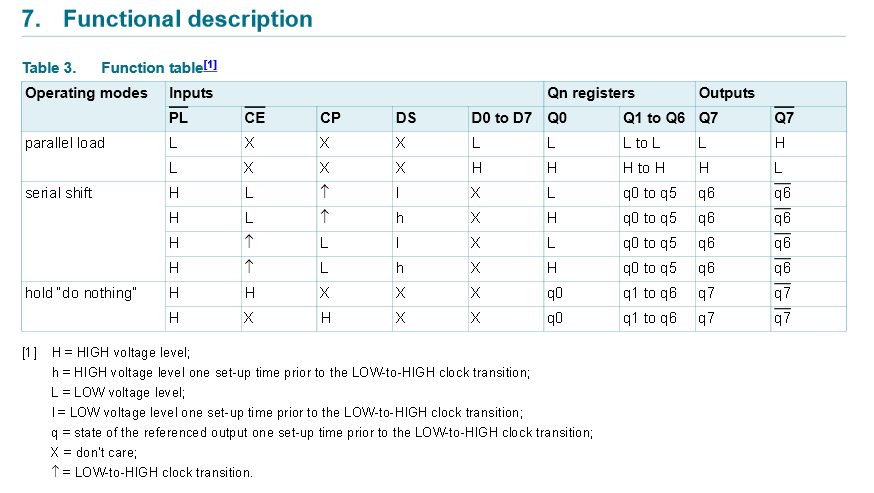

Du mußt laut DB den /Load-Pin (bei Dir wohl PL) nur als Impuls ausgeben.
Außerdem ist der Load-Pin "active L" bzw. "Idle H" - also bei Dir dann
auch falsch.
TK
Moderator (Firma: Titel) Persönliche Seite #4971663
Welches Datenblatt hast du?
> auch falsch.
Während des Schiebens muss der Latch Eingang inaktiv und damit High
sein.
