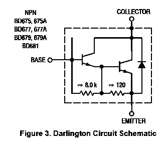

in einer existierenden Schaltung möchte ich den Darlington-Transistor BD
681 gegen einen austauschen, der mehr Strom verträgt als die 4 Ampere,
für die der BD 681 ausgelegt ist.
Die Spannung zwischen C und E beträgt 12 Volt. Schaltgeschwindigkeit und
mögliche Schaltfrequenz sind irrelevant. Die Verlustleistung ist auch
nicht von Bedeutung, da der Transistor nur einen Verbraucher
ein-/ausschaltet. Wichtig ist aber die hohe Verstärkung, die beim BD 681
mit 750 angegeben wird.

von hinz (Gast)
BDX33C BDX53C TIP132
Aber aufgepasst: die haben Pinout BCE, nicht ECB wie der BD681.

Wenn Du Platz hast, pflanzt Du dem 3055 einen BC141 auf die Basis, dann
hast' Deinen Darlington.
von hinz (Gast)
Oder auch nicht, siehe Anhang.

von Manfred (Gast)
Gelehrt wurde der Darlington ohne Widerstände. Aber gut, dann bappe die
auch noch mit daran.
