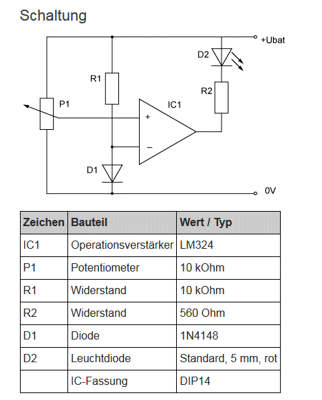

Hallo Zusammen,
Ich bin schon seit Tagen am recherchieren, leider finde ich keinen guten
Ansatz für einen Spannungswächter und meine Elektrokenntnisse sind dazu
etwas beschränkt. SuFu hat mir auch nicht geholfen. Dennoch würde ich
gerne meine ezigarette erweitern und mir einen Spannungswächter bauen.
Nach dem motto learning by doing.
Betrieben wird das ganze mit ner 18650 batterie. Diese darf bis  3,7V
entladen, also sollte eine rote Led leuchten bei U<=3,7V. liegt die
Spannung >3,7V sollte eine weisse LED leuchten.
Nun sollte das ganze möglichst wenig Energie verbrauchen und die
batterie nicht unnötig entladen. Ein timer ist auch denkbar, so dass die
LEDs nur kurz aufleuchten, bspw. ca alle 2 sekunden. Sind Smd-leds
gegebüber duo-leds zu bevorzugen in punkte energieverbrauch?
Weiterhin habe ich gelesen, dass einige spannungswächter-lösungen
ziemlich temperaturabhängig sind, ist es wirklich so dolle? Gibt
Lösungen die weniger Temp.abhängig sind?
Achj und der Durchmesser der ezigarette ist 25mm, die Höhe des Aufbaus
sollte nicht mehr als 1-2cm überschreiten. Zur Not würde dann auch nur
eine Low-Batt-Lösung reichen, also nur die rote LED
Ist so eine Lösung umsetzbar? Wenn ja, auf welche komponenten sollte ich
da zugreifen? Gibt es Schaltpläne mit denen ich experimentieren kann?
Vielen Dank im Voraus für jede Unterstützung!!
Schöne Grüsse,
Helmut Alper

Noch eine Idee: nimm einen MAX810 oder MAX809 (oder anderen
Reset-Baustein mit Push-Pull-Ausgang) mit ca. 3V Schwelle. Schließe
diesen parallel zu der Heizwicklung, vom Ausgang eine LED zu +, andere
zu - (denk an die Vorwiderstände. Jetzt hast du zwar nicht die 3,7V im
Leerlauf, sondern 3V unter Last. Das ist aber auch gut als
Voll/Leer-Indikator zu gebrauchen.
Das parallelschalten mit der Heizwicklung bekomme ich hin. Die
Vorwiderstände kann ich auch berechnen. Nur habe ich die schaltung mit
den mikroprozessor nicht ganz gerafft. Hast du dazu einen groben
schaltplan parat?
