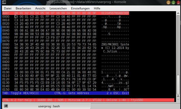

Aktuell gibt es einen Monitor, der im ROM werkelt und kleine Funktionen
bereit stellt. Programm laden, Ram testen, LEDs einschalten, eine Life
Demo, ein altes DDR/NVA Textverschluesselungssystem.
Aktuell sieht ein Userprogramm immer noch so aus, dass es alles
mitschleppt, was schon im ROM ist: ncurses Lib für VT100 Terminal,
putchar, getchar zur Ausgabe und auch xprintf. Eigene INT Mode 2
Vektoren. Und das kostet Speicher! Wozu braucht ein Userpogramm Int
Routinen? Vielleicht einen Timer Int. Das EPROM wird komplett nicht mehr
benutzt, selbst die INT Tabelle klaue ich ihm, die wird dann bei 0x4040
neu erzeugt für das Userprogramm das bei 0x4100 beginnt hinter der sog.
Zeropage.

So sieht das im Startup Code derzeit aus, da liegen nur Vektoren. Die
Bodys der Routinen sind meist leer, nur ein RETFIE drin.
