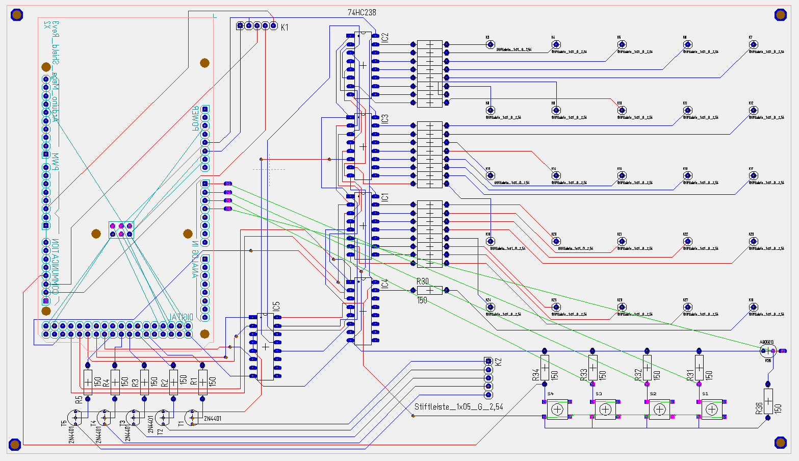

ich baue gerade einen 5x5x5 LED Cube und bin momentan mit der Platine
beschäftigt. Diese habe ich mit der PCB-Pool Version von TARGET
angefertigt. Ich bin jetzt so weit, dass ich die Bauteile bestellen kann
und die Platine ätzen lassen könnte. Nur habe ich ein Problem: Ich bin
mir nicht sicher, ob ich alles richtig gemacht habe. Die Platine dort
ätzen zu lassen kostet viel Geld und es wäre ärgerlich wenn der Cube
nachher nicht funktioniert, zum Beispiel, weil ich beim Platinenlayout
irgendetwas falsch gemacht habe. Ich bin noch Schüler und kenne mich mit
komplexen Schaltungen und Leiterplatten nur wenig aus. Bei der
Leiterplatte habe ich mich auf einen auf instructables hochgeladenen
ebenfalls 5x5x5 LED Cube gehalten. Von dort habe ich auch den
Schaltplan.
Es wäre nett, wenn sich jemand finden würde, der kurz über die Platine
und über den Schaltplan schauen könnte und mich auf mögliche Fehler
Aufmerksam macht
http://www.instructables.com/id/LED-Cube-with-Arduino-and-custom-PCB/
(Anleitung, an die ich mich gehalten habe. Jedoch habe ich nicht alle
"Features" übernommen. Der Schaltplan und das Layout findet man dort
auch. Er benutzt einen Arduino Uno - ich aber einen Arduino Mega)
Mein Layout und Schaltplan findet ihr im Anhang
Vielen Dank für eure Hilfe.

Kein Abblockkondensator für jedes IC -> Tonne, tschüß

von Dietrich L. (dietrichl)
Adrian schrieb:
> Die andere Frage ist jetzt jedoch, ob ich auf
> der Platine alles richtig gemacht habe und sie ätzen lassen kann.
Wenn Layout1.png das endgültige Layout sein soll dann NEIN!
Was ich spontan sehe und soweit ich den ziemlich unübersichtlichen
Schaltplan richtig interpretiere:
- da sind haufenweise Kreuzungen und Kurzschlüsse, oder sind diese
Leitungen Drahtverbindungen? (wie auch immer da Drähte angeschlossen
werden sollen...)
- die Leiterbahnen sind zu dünn, besonders das GND-Netz,
- GND (z.B. Pin 3,4,5 von IC5) ist nicht mit GND des Arduino verbunden,
- bei T1...T5 ist Emitter und Kollektor vertauscht,
- Stützkondensatoren an jedem IC wurden ja schon genannt; diese sind
besonders wichtig bei dem sehr zerfledderten GND-Netz.

von Hurratoll (Gast)
Dietrich L. schrieb:
Nein, das sind Luftlinien. Im echten Layout ist halt dann gar keine
Verbindung da.
An deiner Aussage ändert das aber nichts, du hast generell schon recht
mit deinem "NEIN".
D.h. die Frage bleibt stehen:
Ist das schon fertiggeroutet?
Was ICH tun würde:
- Bottom 100% mit Masse füllen, alles auf TOP routen.
- in Bottom nur kurze Brücken / kleine Löcher machen
- die Versorgung dicker routen, so richtig dick.
- SMD verwenden
- Einen Controller / Arduino Nano verwenden
Dann kann man das problemlos zwischen die LED klatschen und spart eine
Menge Fläche.
von Michael B. (laberkopp)
Katastrophale Vorlage, nicht bloss wegen der fehlenden
Abblockkondensatoren.
Da hat jemand das Prinzip des Multiplexens überhaupt nicht verstanden.
Zu einer Zeit nur 1 von 25 an, "One-Hot means that only one of the 25
output pins will be hot at any given moment" (da hat er sich extra noch
einen eigenen Dämlichkeitsausdruck für den Unsinn einfallen lassen), und
das ist der mit den strombegrenzenden Widerständen, also auch nur 1 der
5 Ebenen an, also kann die LED nur 1/125 der Zeit an sein, also
erscheint sie 1/125 so hell (dunkel) wie eine LED die mit Normalstrom
betrieben wird.
Tonne auf, Schaltung rein, Tonne zu.

von Adrian (Gast)
Eigentlich ja. Ich dachte mir, dass ich die 4 Luftlinien mit jeweils
einem Jumperkabel verbinde - deshalb auch die Lötpunkte.
Adrian schrieb:
> Erstmal vielen Dank für Eure Antworten nur weiß ich jetzt nicht mehr wie
> ich am besten weiter machen, bzw. was ich verbessern sollte...
.. am Besten alle angesprochenen Punkte nacheinander umsetzen.
Ich sehe ja ein: Erstellen eines Layouts ist nicht so einfach und setzt
ein Verständnis voraus für elektronische Grundlagen - hier besonders
über die im Schaltplan nicht vorhandenen Bauteile wie induktive,
kapazitive und ohmsche Widerstände der Leiterbahnen. Und dies zusammen
mit den hochfrequenten Stromspitzen, die digitale Bausteine auf ihren
Versorgungsleitungen erzeugen.
Auf diesem Gebiet bist Du offensichtlich noch ein totaler Laie. Daher
ist es vielleicht gar nicht so falsch, statt mit einer fertigen
Leiterplatte das Ganze auf einer Lochrasterplatte aufzubauen. Dann
kannst Du leichter experimentieren, ändern und Erfahrungen sammeln.
von Adrian (Gast)
Das ganze ist ein Schulprojekt und um eine Leiterplatte komme ich leider
nicht herum. Kann ich anstatt einer Lochrasterplatte auch ein normales
Steckbrett benutzen und die Schaltung erstmal darauf bauen?

von Mani W. (e-doc)
Sicher!
Nur wirst Du Dir mehr Fehler einfangen, als Dir lieb ist, erstens
die Kontakte und zweitens die Verkopplungen durch die Drähte...
Lochraster ist in Deinem Fall sicherlich besser angebracht, und
so anordnen, dass die Leitungen möglichst kurz zu den nächsten
Bauteilen sind...
Gelötete Verbindungen sind besser als bei Steckkontakten eines
Boards...
Und nicht die Kondensatoren vergessen!
