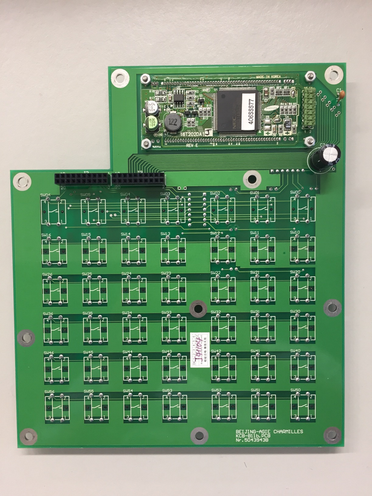

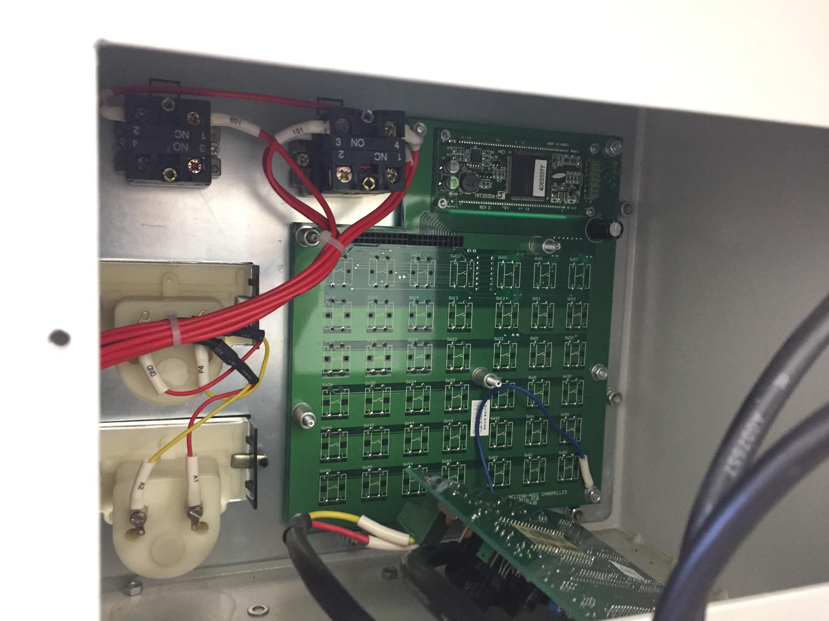

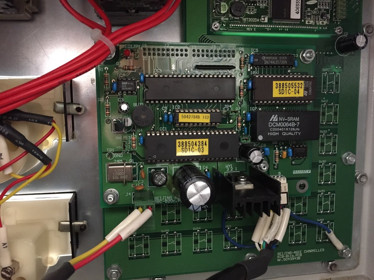

Die Aufgabe ist so. Wir haben eine Maschine(weiss nicht wofür es
funktioniert). Da die Tastatur der Maschine alt ist und die es nicht so
gut genutzt werden kann, möchten wir die Tastatur der Maschine updaten.
Das ist quasi durch elektrische Elemente die Tastatur ersetzen, und
weiter durch einen MCU gesteuert werden kann, sodass die Maschine
elektrisch kontrolliert werden soll.

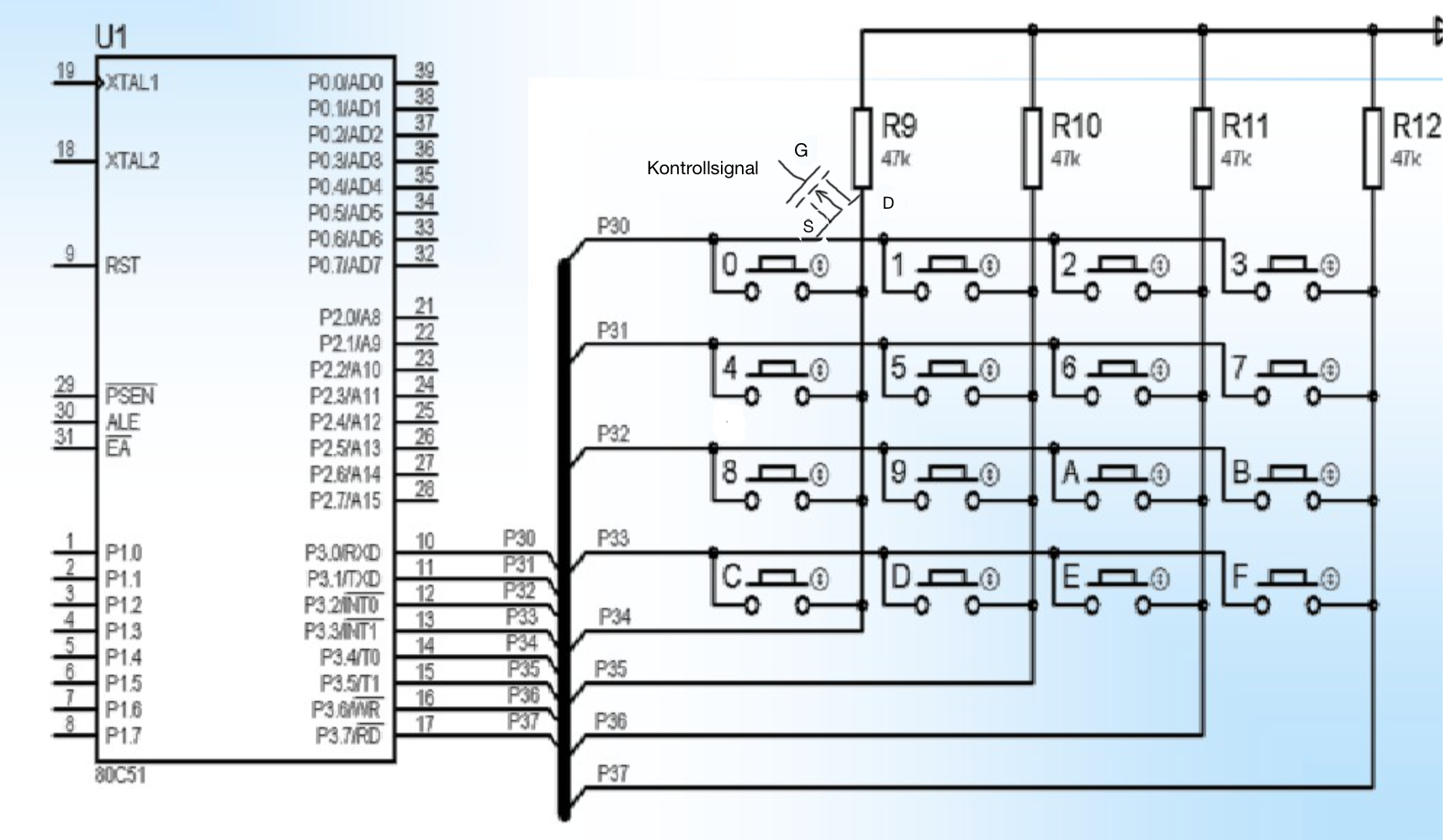

Jetzt kommt es zu der Frage, wie ich die Tastatur ersetzen kann. Ich bin
nicht 100% sicher, wie die Tastatur funktioniert, aber ich vermute es
wie in Abbildung tat1 zeigt.
Dann denke ich, ob ich durch MOSFET diese Aufgabe erledigen kann. Ich
mache einen solchen Entwurf, der zeigt sich in Abbildung tat2. Genutzt
ist ein MOSFET mit dem Typ N-Channel-Enhancement. Vorher habe ich beide
Masse verbunden. Zuerst habe ich gedacht, dass mit einem Kontrollsignal
von 5V soll die Tastatur wie gedrückt funktionieren. Und mit einem
Signal von 0V soll die wie nicht gedrückt funktionieren. Aber beim
Versuch ist es umgekehrt.

Zuerst solltest du rausfinden, ob die originale Tastatur als Matrix
abgefragt wird, also mit Spalten- und Zeilentakt, oder statisch. Das
geht mit einem Oszilloskop.
Wenn die Tastatur als Matrix abgefragt wird, habe ich z.B. bei PC
Tastaturen, bei denen ich bestimmte Tasten 'ferngesteuert' drücken
wollte, guten Erfolg mit Optotriacs gehabt, also z.B. mit MOC3021, die
parallel zur Taste geschaltet waren. Da die Optotriacs in beide
Richtungen leiten, war sogar die Polung des Ausganges egal, es wurde bei
Zündung in jedem Fall die Taste gedrückt.
Bei statischen Tastaturen sollten herkömmliche Optokoppler mit
Phototransistor funktionieren, allerdings muss man hier auf die Polung
achten, der Kollektor des Phototransistors muss auf die positive Seite
des Tasters gelegt werden. Auch bei Matrix Tastaturen fonktionieren
normale Optokoppler, aber auch hier muss man dann auf die Polarität
achten.
von Clemens S. (zoggl)
Hy,
schau mal in die Maschine rein. Es kann gut sein, dass die einen

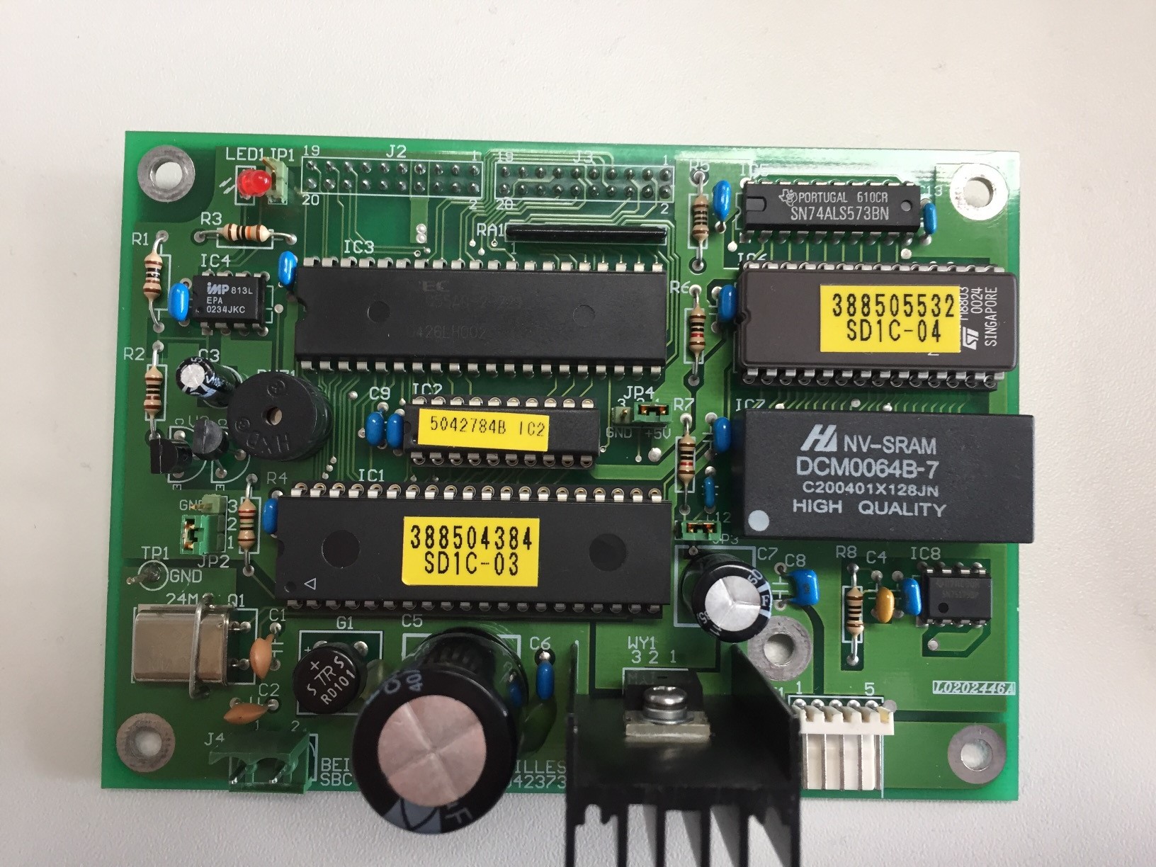

bekannten IC zur Auswertung verwendet. Mach mal ein paar Fotos von dem
Ding, dann kann man dir sicher weiterhelfen.
Ich würde spontan mit mehreren Schieberegistern an den Zeilen arbeiten
und die Latches mit einem UND an die einen µC und die Spalten verbinden.
Dann kannst du diese in ruhe seriell laden und wenn du fertig bist
freigeben. Dafür müsste man aber die Schaltung kennen.

von MaWin (Gast)
Nimm Analogschalter wie CD4066, und nicht deine MOSFETs.
Analogschalter kann man gut ansteuern und sie schalten gut, wenn man
Masse (GND) der ansteuernden Schaltung mit Masse der Tastaturschaltung
verbinden darf.
Mit MOSFETs (bei 0V/5V Matrix) müsstest du mit 0V/15V ansteuern da die
Anschusspegel an Source eben um 5V scheanken. Könntd ma  machen, aber
die 1&V sind blöd, brauchen Pegelwandler und der ist im CD4066 schon
drin.

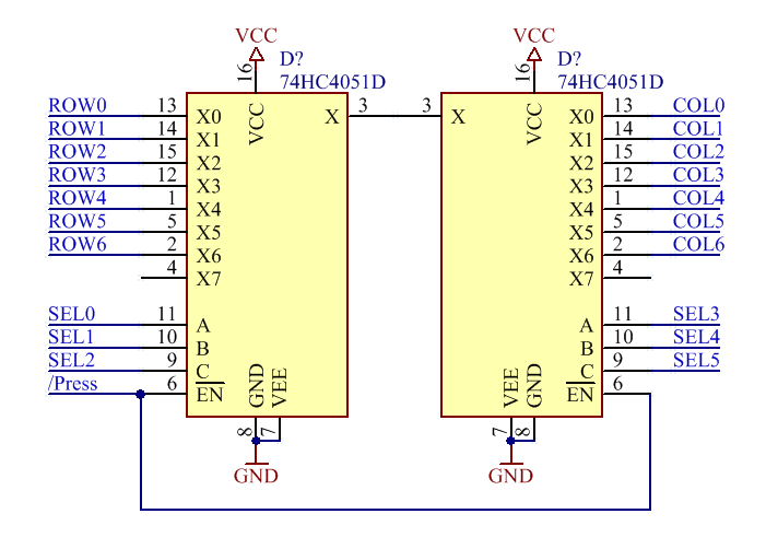

von Peter D. (peda)
Eine 4x4 Matrix kannst Du z.B. mit 2* 74HC4051 emulieren.

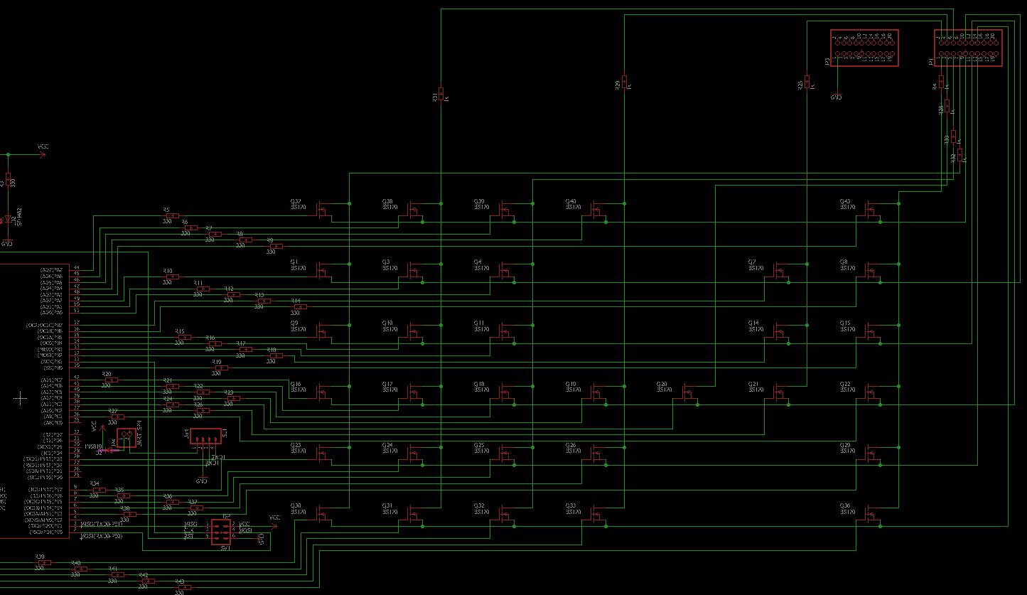

von Georg (Gast)
du hast deine Zeichnung genau da abgeschnitten, wo es interessant ist -
rechts oben, ist da GND oder +5V? Und ist das überhaupt ein
verifiziertes Schaltbild oder bloss eine Vermutung?
Selbst wenn du Optokoppler nimmst, ist zwar der Ausgang potentialfrei,
aber wo + und - ist musst du trotzdem wissen. Wirklich universell wären
bloss Relaiskontakte parallel zu den Tasten.

Spalten- und Zeilentakt habe ich durch Multimeter validiert. Wie das
Bild zeigt.

Ich muss 32 Taster emulierten, deswegen ist es bisschen schwer, ganzen
Matrix durch Logik-IC zu ersetzen.
Ne, ich möchte eine realistische vorhandene Maschine mit Tastatur durch
meinen externen MCU kontrollieren. ;)

Recht oben soll 5V sein. Das ist meine Vermutung, weil die Maschine ist
vorhanden.
Yi Zhai schrieb:
> Clemens S. schrieb:
>> Hy,
> Das ist eine vorhandene Maschine und die ICs darauf kann ich nicht genau
> wissen.
Warum nicht? du musst das Gerät so oder so öffnen, wenn du die Tasten
anzapfen willst. wenn du ein Photo einstellst dann finden wir die ICs
schon und können villeicht sogar eine gute und einfache Schaltung
vorschlagen

von Peter D. (peda)
Yi Zhai schrieb:
Genau so war das auch gemeint.
Ein 4051 geht an die Spalten, der andere an die Zeilen. Und schon kannst
Du jede Taste emulieren. Du brauchst 4 Leitungen des MC zu Auswahl und
eine zum Drücken (Enable-Pin).

von Yi Zhai (Gast)
Und zu allgemeinen Weitermeldungen:
Die originale Maschine sieht an der Rückseite so aus. Dann weisst ihr
warum ich gesagt habe, dass ich nicht 100% wissen kann. Zur Vermeidung
des Kurzschlusses an der Maschine möchte ich nicht so vielen versuchen
daran machen, um die Maschine zu protektieren.
von Yi Zhai (Gast)
Achso... Falsch gesagt vorher... Das ist 7x7-Matrix.
Hier ist mein ehrmaliger elektrischer Entwurf.
Ich habe auch herauszusuchen versucht, warum es nicht funktioneren
konnte. Eine Antwort auf einem chinesischen Forum hat mir hingewiesen,
dass es fehlt mir parallelen Widerstände zwischen G- und S-Seite jedes
MOSFETs. Deswegen kann der MOS von MOSFET nicht richtig funktionieren.
Seid ihr davon einverstanden, dass der fehlender G-S paralleler
Widerstand zur falschen Funktion geführt hat?
von Peter D. (peda)
Yi Zhai schrieb:
> Das ist 7x7-Matrix
Kein Problem, mit 2*74HC4051 sind bis zu 8*8 möglich und darüber kann
man sie kaskadieren.
ROW0..6 sind die Zeilen, COL0..6 die Spalten der Matrix und mit SEL0..5
wählst Du die zu betätigende Taste aus. Mit /Press wird sie dann

Nö, wohl eher die Reversdioden der FETs. Analog-Muxer haben das Problem

Alles klar bei deinem Hinweis über 4051. Herzlichen Dank!!! Das versuche
ich auf jeden Fall!! In dem Fall benötige ich einfach ATmega32 anstatt
-128.
Noch einen Punkt: Wie soll ich die Reversdioden verstehen? Kannst du
vielleicht eine Literatur empfehlen sodass ich genauer wissen kann?
https://i.stack.imgur.com/n2vvP.png
Bodydiode -> schützt den FET vor Reversspannung
