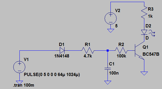

kann mir Jemand kurz und bündig erklären, nach welchen Daten ich im
Datenblatt bei einem NPN-Transistor (oder ist PNP doch geeigneter?)
ausschau halten muss, wenn ich diesen als Schalter in einem 5V Kreislauf
betreiben will?
Oder noch besser das geeignete eBook, wo ich so etwas mit allen anderen
STANDARDs nachlesen kann?
Er soll alles von 0,1V - 2V als logisch 1 (also 5V) durchschalten.
Grüße und frohe Ostern
Oekel
PS: eine mini Skizze für mich mit der externen Beschaltung wäre
natürlich Top!

von Witkatz :. (wit)
D a v i d K. schrieb:
> Ich möchte also "irgenein" Signal am PWM zu logisch 1 auswerten.
Ich würde es zunächst mit einer simplen Diodenchaltung mit einem
Kondensator und Entladewiderstand ausprobieren.
> Zu 2. Zwei LEDs
Ja was denn nun, Logikpegel 1 oder Anzeige LEDs treiben?
Ich füge mal einen Q&D Schaltungsentwurf, wie ich das mit der
Diodenschaltung meinte.
> ich verstehe dich nicht. Kannst du kurz etwas
> anskizzieren?
Ist die skizzierte Schaltung simpel genug, oder brauchst du Erklärung
zur Funktion?
von Dietrich L. (dietrichl)
Kleine Verbesserung:
Ich würde da noch einen Entladewiderstand parallel zu C1 spendieren,
damit Q1  auch sicher und in kalkulierbarer Zeit sperrt.

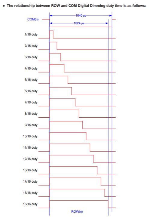

Ich verwende ein 4x7Segment am HT16K33 (dort möchte ich, so wie es auch
ab Werk per PWM funktioniert LEDs dimmen)
"The Display Dinning capabilities of the HT16K33 are very versatile. The
whole display can be dimmed unsing pulse width modulation techniques for
the ROW driver by the Dimming command as shown:"
Zusätzlich möchte ich aber einen der vielen freien ROW/COM Pins nutzen,
um eine LED "ungedimmt" über I2C anzusteuern. Daher ursprünglich die
Idee das Signal zu glätten und auf logisch 1 hochzuziehen. Nun aber via
"PWM vernichten".

Habe das mach nachgestellt und etwas Probleme beim Einstellen des
Frequenz-Generators.
Aber bevor ich hier deinen Tipp weiter verfolge, könnte es sein, dass
ich mir zu viel Aufwand mache?
Wenn ich mir das Zitat oben aus dem Datenblatt noch mal verinnerliche,
dann werden die PWMs NUR auf die ROWs ausgegeben.
Somit müsste ich mir doch LEDs an die COMs basteln können (Für die
komplette Matrix sind ja ROWs und COMs einzelnd schaltbar), was halt
nicht gedimmt "realgiert", oder?
