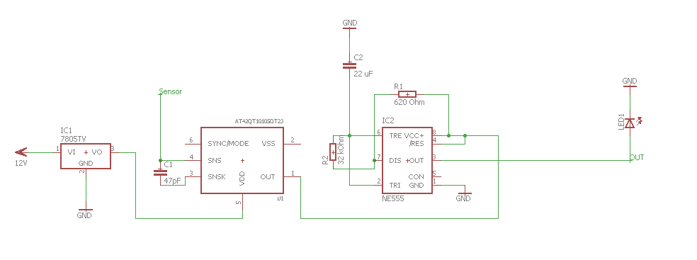

Hallo zusammen und frohe Ostern,
ich habe eine Schaltung zusammen gebaut und möchte euch bitten diese auf
Fehler zu prüfen bevor ich die Teile kaufe wäre sehr nett.
Und zwar benötige ich 12V (Autobatterie) Eingangsspannung diese soll auf
5V gewandelt werden. Dafür nutze ich einen MC7805ACTG. Diese 5V sollen
meinen QT1010 versorgen. Sobald also jemand mein Kabel, in der Schaltung
als Sensor beschriftet, berührt sollen 60s lang 5V an meinem NE555
anliegen. Den R2 habe ich mit 32kOhm gewählt aus der Rechnung
f=1.44/(R1+2/R2)/C ergibt also etwas mehr als 1Hz.
Ergebnis der Schaltung soll sein das durch berühren des Sensors die LED
60s mit 1Hz blinkt.
Kann das so funktionieren oder habe ich etwas falsch verstanden oder
übersehen?
Vielen Dank
Fesco schrieb:> Kann das so funktionieren oder habe ich etwas falsch verstanden oder> übersehen?
Du solltest möglichst einen "Automotiv"-Spannungsregler nehmen
und/oder eine Schutzschaltung vor die Elektronik setzen. Näheres
dazu in den DSE-FAQ unter FZ-Bordnetz.
Und die LED bekommt keinen Vorwiderstand? Die 20mA die der Qt treibt
werden sicher nicht reichen um den 555 und die LED (Typ?) zu treiben.
Schaltungstechnisch ist das auch ziemlich verfrickelt.
Versorgung und Signale entwickelt man (in der Regel) getrennt
und nicht vermischt.
Von 12V auf 5V mit einem 7805 würde ich nicht machen.
Wo sind die 100nF Block Kondensatoren?
Aus dem OUT kommen maximal +-20mA.
Der NE555 würde schon gehen. Nicht aber wenn du an ihn eine LED ohne
Vorwiderstand betreibst!
- Bei U1 (AT@@QT...) solltest du prüfen, ob evtl VSS angeschlossen
werden muss.
- Es fehlen definitiv ein paar Abblockkondensatoren für die ICs
- Für den Spannungsregler werden im Datenblatt sicher auch
Stabilisierungskondensatoren vorgeschrieben.

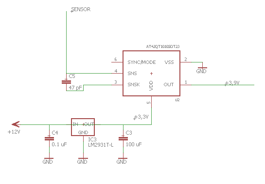

Ich bin habe den ersten Teil überarbeitet.
LM2931 => 12V auf 3,3V der OUT Pin vom QT1010 gibt VDD + 0.6 also habe
ich am Pin 3,9V nun möchte ich diese über einen Pegelwandler in 5V
wandeln und damit den NE555 betreiben.
Fesco schrieb:> damit den NE555 betreiben

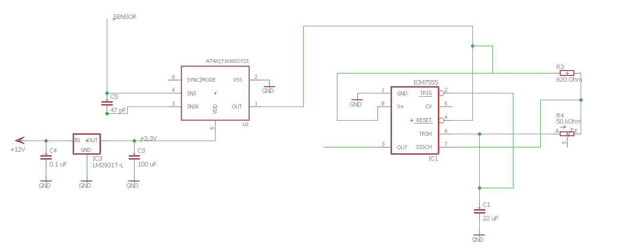

Ich habe nun in meiner Schaltung alles soweit geändert.
Kann ich eigentlich mit dem OUT vom ICM7555 auch einen Kondensator als
Schalter einbauen,anstatt der LED der die 12V durchschleust?

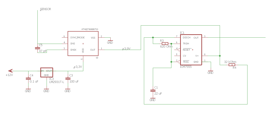

Fesco schrieb:> Ich habe nun in meiner Schaltung alles soweit geändert.
Hmm, mir persönlich gefällt es überhaupt nicht, einen 555er über den
Ausgangspin zu versorgen ...
Nicht nur wegen dem hier: "The OUT pin is active high and can sink or
source up to 2 mA."
Für mich ist Versorgungsspannung Versorgungsspannung und ich persönlich
mache es nicht gerne, einen Ausgang als Versorgungsspannung für andere
ICs zu verwenden - das wär ja fast so, als hätte ich eine FPGA Schaltung
und kombinatorische Logik würde Clock-Impulse für andere Module
generieren.
Den 555er Dauerbestromen und nur den Trigger vom QT1010 zu verwenden
wäre mir sympatischer.
Auch die schwammige Angabe, wie lange der Ausgang auf High ist, würde
mir zu denken geben.
*edit*: Ah, wer hätte es gedacht ... Gerade eben ist mir eingefallen,
dass die LED ja garnicht betrieben werden kann, da der QT1010 nur 2mA
bringt ... Lieber immer gleich gescheit machen, dann muss man sich über
sowas keine Gedanken machen.
Kann ich ein JK-FliFlop benutzen? Den Takt vom ICm7555 nehmen und das
Signal vom QT1010 ? Die LED soll ja wegfallen, das enstandene Signal
soll später einen TRansitor Schalter auslösen.
Die Verbindung quer durch IC3 sieht so aus, als ob die gar nicht an IC3
angeschlossen ist (Eagle hätte sonst automatisch Junctions gesetzt).
Mampf F. schrieb:> Hmm, mir persönlich gefällt es überhaupt nicht, einen 555er über den> Ausgangspin zu versorgen ...
Das ist im Prinzip kein Problem - ist ja eine Art Standby-Schaltung.
Jedoch muss diese den benötigten Strom für den Rest der Schaltung
bereitstellen können. Ggf einen High-Side-Logic-Level-MOSFET einplanen.
Fesco schrieb:> LM2931 => 12V auf 3,3V der OUT Pin vom QT1010 gibt VDD + 0.6 also habe> ich am Pin 3,9V
Das will ich sehen! Wie kommst du zu der Annahme?
Sascha
Sascha W. schrieb:> Fesco schrieb:>> LM2931 => 12V auf 3,3V der OUT Pin vom QT1010 gibt VDD + 0.6 also habe>> ich am Pin 3,9V> Das will ich sehen! Wie kommst du zu der Annahme?
Voltage forced onto any pin –0.6V to (Vdd + 0.6) V
So habe ich jetzt an PIN vom ICM7555 im Takt vom um die 1Hz ein Signal?
Ich möchte mit diesem Signal nun ein Transistor als Schalter betreiben
welche mir die 12V durchschaltet. Ist das so möglich?
Danke erstmal für die Tipps.
Den Ausgang vom QT1010 lasse ich so, da
Brummbär schrieb:> Das ist im Prinzip kein Problem - ist ja eine Art Standby-Schaltung.
Genau so soll es sein.
Fesco schrieb:> Sascha W. schrieb:>> Fesco schrieb:>>> LM2931 => 12V auf 3,3V der OUT Pin vom QT1010 gibt VDD + 0.6 also habe>>> ich am Pin 3,9V>> Das will ich sehen! Wie kommst du zu der Annahme?>> Voltage forced onto any pin –0.6V to (Vdd + 0.6) V
das bedeutet nur das die Spannung an den Pins durch interne Schutzdioden
auf dieses Maß begrenzt wird. Am Ausgang wird logischer Weise nicht mehr
Spannung herauskommen als am Stromversorgungspin anliegen, eher weniger
entsprechend der Last die du anschließt.
Sascha
