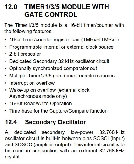

Hallo Leute!
Ich versuche eine Zeitschaltuhr zu bauen, dazu sollte unter anderem die
aktuelle Uhrzeit auf einem LC-Display angezeigt werden. Die Uhrzeit muss
nicht exakt sein, sie wird auch von hand eingestellt. Nun habe ich mit
der Formel
T = ((1/Fosc)*4)*PRESCALER*(2^16-x)
1 = ((1/16000000)*4)*64*(2^16-x)
für x=3036 ausgerechnet.
Mit diesem Wert habe ich aber auf 20 Sekunden bereits eine Verzögerung
von ca. einer Sekunde. Mit dieser Formel komme ich also nicht weiter :/
Ich habe auch anderen Prescaler mit dieser Formel versucht, ohne Erfolg.
Testweise habe ich für x = 8000 versucht, hierbei habe ich schon einen
genaueren Takt bekommen. Nach ca 5 Minuten habe ich aber auch schon
einen Unterschied feststellen können. Nach 17 Minuten sind es ca. 2
Sekunden Unterschied.
Messen kann ich den Zeitunterschied nur mit meiner Handy-Stoppuhr nach
Gefühl.
Ich verwende einen PIC18F26k22 und dessen interner 16MHz Oszillator mit
PLL (4x).
Hier ist meine Software, etwas redzuiert

Woran kann es liegen, dass mein Sekundentakt nicht hinhaut?
Ich hoffe ihr könnt mir helfen :)
Weiters wünsche ich noch jedem Leser frohe Ostern!
LG Markus

#4977956
Den internen Oszillator kannst du ruhig verwenden.
Bei den PIC18F.. sind die ab Werk her schon auf 1% genau geeicht.
Genaueres steht im Datenblatt !
Das reicht schon für eine sehr genaue Uhr.
Meine Uhren laufen auch mit dem internen Oszillator und haben gerade mal
ein paar Sekunden Abweichung im Monat, wenn nicht sogar weniger.
Die Abweichung kannst du auch über längere Zeit ermitteln und dann per
Software kompensieren !
Ist nicht schwer...
#4978074
Was auch noch einen Einfluss hat, ist die Temperaturstabilität des
Oszis.
Finger auf das Gehäuse legen sorgt meist schon für einen ziemlich
krassen Drift.
Wenn du aber eh Netzspannung an deiner Schaltung hast
(Zeitschaltuhr...?), könntest du auch die Netzfrequenz mitzählen. Hier
hat mal einer behauptet, die sei langfristig auf 1 ppm genau.
Und sonst Korrekturtaster und basta :)

OP #4978496
Ich werde jetzt so gut ich kann die möglichen Lösungen durchprobieren :)
Volker S. schrieb:
> Schau mal da:
> http://www.hs-ulm.de/users/vschilli/Mikrocontroller/uCQ/_downloads/uCquick-X.pdf
> (5.1 und 5.2)
Das habe ich nun so probiert, auf 40sek ist mein Programm eine Sekunde
schneller.

Also ich plaediere ja immer noch fuer die Loesung mit einem
32.768kHz-Oszillator.Hat halt den Vorteil,dass man beliebige PICs
einsetzen kann ohne gleich wieder kalibieren zu muessen....
OP #4980936
nachdem ich leider den sekundären Oszillator nicht nutzen kann, da ich
diese Pins (SOSCI, SOSCO) bereits anderwertig in verwendung habe, bleibt
mir nur noch der Weg über eine Anpassung des CCP1COUNT wertes. Schade,
hatte mehr Vertrauen in den internen Oszillator gesteckt.
Vielen Dank für die Hilfe! :)
LG Markus
OP #4981343
Einzig die Pins RB5 und RB2 sind noch frei, wobei RB2 noch für einen
Näherungssensor vorgesehen ist, der hätte allerdings den INT2
draufgeschalten der sich ja auch durchaus eignen würde denke ich :)
nachdem die Platine schon geätzt ist werde ich erstmal die manuelle
kalibrierung versuchen. Der Epson IC ist aber ein guter Tipp, wenn es zu
einer neuen Version kommt bei ich den ein!

Hmm - wäre es bei einer evtl. neuen Version nicht geschickter, einen
Quarz am Microcontroller selbst vorzusehen? Notfalls (wenn wirklich alle
Pins für I/Os verplant sind) halt einen Controller mit ein paar Pins
mehr...

Kannst du vielleicht die Pins kurzzeitig für eine Kalibrierroutine frei
machen? Oder OSCTUNE des PICs bzw. den CCP1COUNT Kalibrierwert mit einem
Uhrenquarz vor dem Einsetzen in die Schaltung in einem Sockel in einer
separaten Schaltung kalibrieren?
