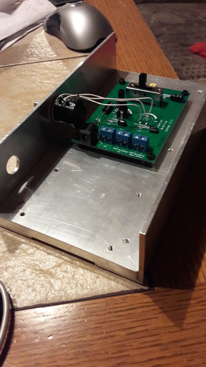

Für ein Schulprojekt würde ich gerne einen Leistungsstarken
Drehzahlsteller für DC Motoren bauen.Hab zwar schon einige Beiträge im
Forum darüber gefunden aber mit denen komm ich nicht unbedingt weiter.
Als Mosfet-Treiber benutze ich einen Pulsweiten-Modulator PWM 200 von
ELV
Technische Daten:
Betriebsspannung: 7-20V     (12V gewählt)
Stromaufnahme  ca: 30mA
Frequenz           10Hz-100kHz
Tastverhältnis    0-100% über 10Kohm poti einstellbar
Ausgang:          5v/20mA  Open-Drain-Ausgang 20V/3A

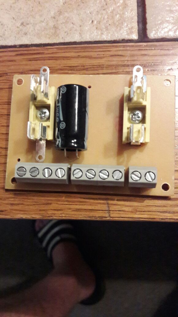

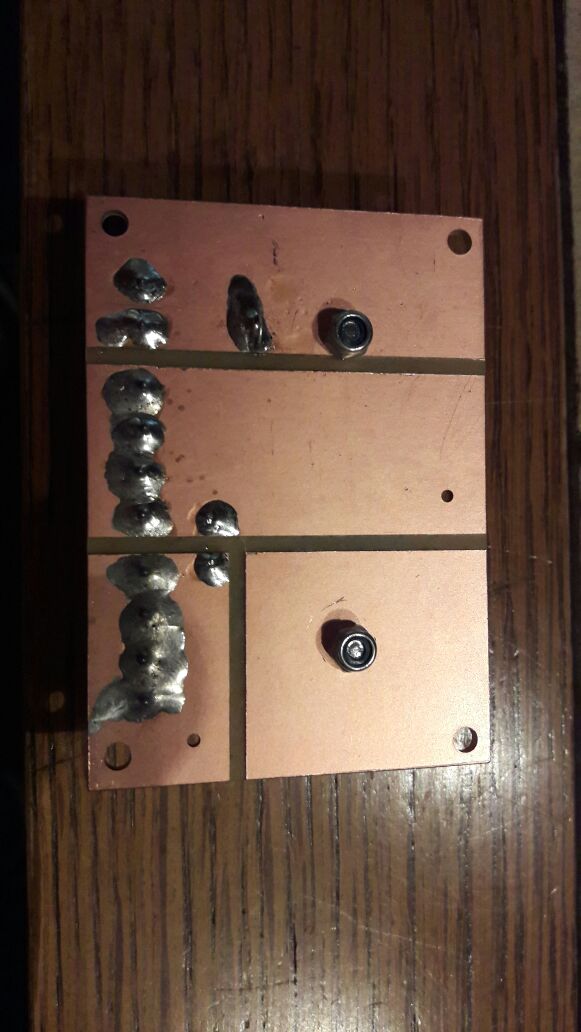

Da ich den Open-Drain-Ausgang mit einer selbst gefrästen Platine mit
einer Schmelzsicherung 2,5A flink abgesichert habe würde ich ihn auch
gerne zur Ansteuerung der 8 Mosfets verwenden (IRFP 064N) 55v 110A
Meine Idee war es nun die 12V Batterie Spannung direkt an die
Open-Drain-Schraubklemme zu klemmen. Und damit ein 12V rechteck signal
zu haben,mit der ich dann mit entsprechenden vorwiderständen die Mosfets
ansteuere.

Die Fotos haben irgendwie nichts mit dem Projekt zu tun? Jedenfalls
finde ich kein Bild des eigentlichen PWM Stellers.

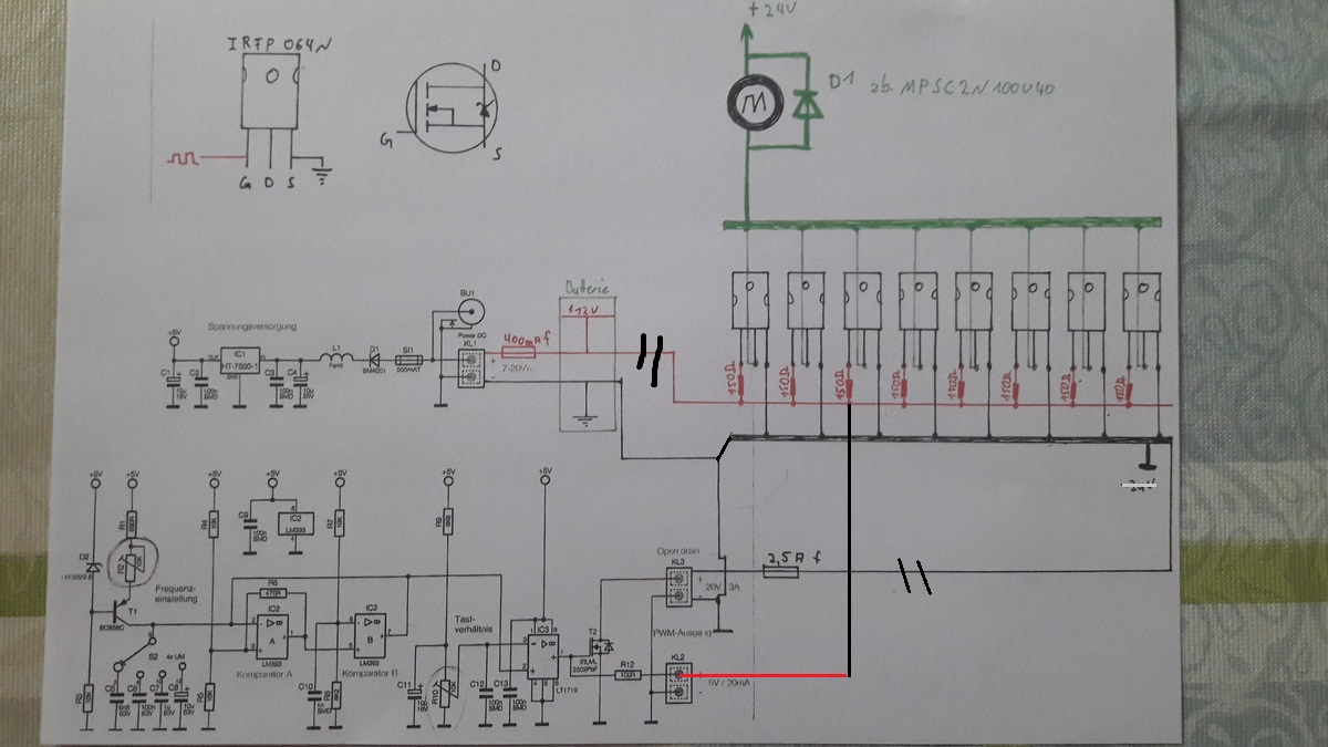

von Tobias M. (mtobias)
Danke,
für die antworten ihr habt recht ich werde mal einen Schaltplan
einstellen

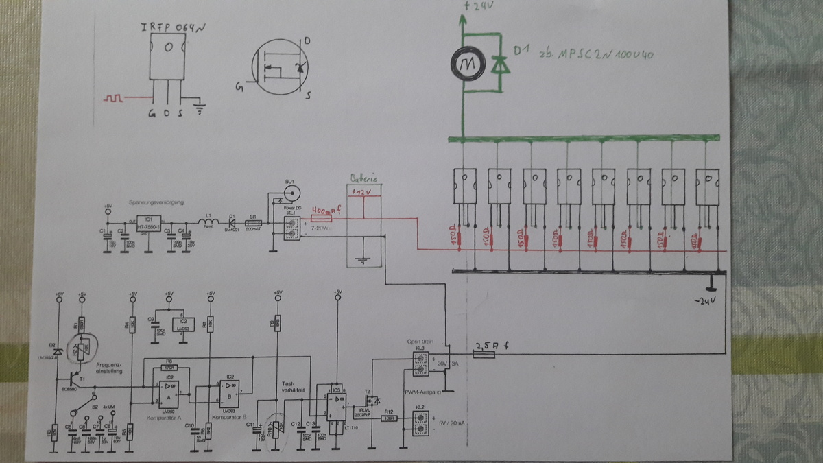

Da ist der Schaltplan hoffe er ist soweit korrekt!?
Habe leider kein richtiges Zeichenprogramm :D
Leider nicht. In deiner derzeitigen Version sind zwar alle zusätzlichn
MOSFet im Leistungskreis, aber sind dauernd durchgeschaltet.
Grundsätzlich gibt es zwei Varianten.
Erste ist, den Ausgang, der den Onboard MOSFet ansteuert, auch auf die
Gates der externen zu legen. Die Variante habe ich dir mal angehängt.
Dazu sind Logiklevel MOSFet nötig.
R12 sollte allerdings eine Drahtbrücke werden und die Widerstände an den
Gates auf z.B. 47-100 Ohm reduziert werden.
Die zweite Variante benutzt den Onboard MOSFet als Treiber, der die
externen MOSFet steuert. Das hat ohne weitere Massnahmen allerdings zur
Folge, das sich das Tastverhältnis der PWM genau umkehrt. Funktioniert
dann ohne Logiklevel MOSFet. Dazu arbeitet der Treiber auf einen
Arbeitswiderstand auf KL3 Plus gegen +12V.
An der KL3 Plus wird dann auch das Gatesignal für die externen MOSFet
abgezweigt.
Vielen Dank für deine Antwort Matthias S.
Soweit versteh ich das auch alles...
Wie würde denn die zweite Variante als Schaltplan aussehen? Denn ich
bezweifel das ich genug Fingerspitzengefühl besitze, um den kleinen SMD
widerstand als Drahtbrücke zu realisieren. Und ich leider die (8)
IRFP064N MOSFet schon zuhause habe :/

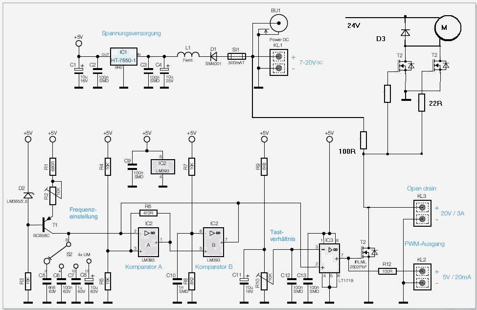

Etwa so wie im Anhang. D3 muss eine kräftige Freilaufdiode sein, die
ohne weiteres den Motorstrom verträgt. Gezeichnet sind nur 2 Endstufen.
Denke dran, der Regler für das Tastverhältnis wirkt genau umgedreht.
Der 100 Ohm Widerstand sollte eine 1-2W Version sein.
Es schadet sicher nicht, die 24V direkt an der Endstufe mit einem dicken
Reservoir Elko gegen Masse zu puffern, z.B. 2200µF/50V.
Überhaupt sollte der Leistungskreis aus dicken niederohmigen Leitungen
ausgeführt werden und vor allem die Masse der 24V sollten direkt mit der
Masse der 12V verbunden werden.
von Stromtuner (Gast)
Jetzt sind wird immerhin schon bei 100mA Maximalem Gatestrom, super ;)
40nF (8x ca.4-5nF pro FET) mit 100R von 0 auf 12V aufladen dauert wie
lange genau?
RxC 100x40E-9 = 4-5µs
Oder sind meine einfachen Rechnungen sclicht falsch?
U= I * t  / C
Anders ausgedrückt: in 5µs hat ein 5nF, wenn man ihn mit 100mA
beaufschlagt, knappe 1.3 Volt.
Da leitet die FET-Batterie längst nicht. Dann irgentwann, nach 15-20µs
fangen diejenigen an zu leiten, die die niedrigste U_GS_th haben. Damit
fangen diese an die U_DS herunter zu ziehen. damit ändert sich die Total
Gate Charge und damit ist das Umschaltverhalten nochmals unvorhersagbar.
Gut - ok. alles im Mikrossekundenbereich.
Wenn deine PWM Frequenz aber recht hoch ist und ordentlich Strom
fliesst, fallen diese Sachen sehr wohl ins Gewicht.
55V Fets für 24V-Motor ist knapp!!!
Du brauchst die FETs direkt am Motor, einen schnellen und einen großen
Abblock-C direkt an den Source-PINS und Motorplus. Dieser muss hier
nicht nur Strom liefern, sondern in der Lage diesen schnell zu
schlucken!
Ich kann Dir gern noch ne kleine Kiste IRF064N überlassen.

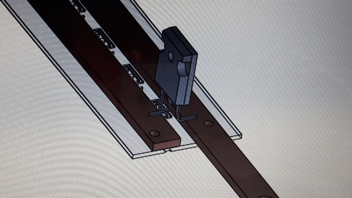

Den Leistungskreis würde ich mit Messigschienen von ca 10x5mm
(Querschnitt)realisieren
oder doch eher kuper ?
So hab ich mir das vorgestellt
Wir uns auch :)
Bzw. all diejenigen, die Solidworks auf ihrem Rechner installiert
haben...
ja dumm von mir sorry
Kühlkörper und Gate-Widerstand hab ich mal weggelassen.
Wenn dir das zu langsam ist, baust du eben einen 22 Ohm Widerstand ein.
100 Ohm ist jetzt nur ein Kompromiss zwischen Treiberstrom und
Schaltzeit.
Der TE ist jetzt nicht so der Supertechniker, er möchte, das es
funktioniert. Man kann immer was verbessern, aber die Schaltung tut
erstmal.
Ja richtig, brauche nur etwas das funktioniert
Aber den 22 Ohm widerstand dann auch als 1-2 Watt Ausführung ?
Nee, da wäre mehr fällig. Aber wenn du mit relativ niedriger PWM
Frequenz arbeitest, gehts natürlich auch mit dem 100 Ohm. Der Beitrag
von ST ist eher als wissenschaftlich korrekt zu verstehen (hat ja auch
recht) aber 4-5µs Umschaltzeit sind bei PWM Frequenzen < 5kHz z.B. kein
Problem. Je kleiner du den Widerstand machst, desto schneller wird zwar
umgeladen, aber desto mehr Energie steckst du auch in nutzlose Abwärme
des Widerstandes.
Eigentlich treibt man so ein Array von MOSFets mit Gegentakt (Push-Pull)
Stufen, bei der abwechselnd der obere und der untere Transistor leitet
und dadurch so gut wie keine Abwärme im Treiber entsteht. Bei meiner
Version für dich wird nur die untere Hälfte geschaltet und die obere
leitet immer - ein Grund für Energieverschwendung.
Die Konstruktion einer Gegentaktendstufe oder die Verwendung eines
Treiber IC wie z.B. der o.a. MCP1407 bleibt dir als zukünftige
Erweiterung überlassen.
Ja hab jetzt an löten gedacht!? Was ist daran falsch ? Natürlich braucht
der Lötkolben ordentlich Leistung.
Oberhalb jeder Lötstelle kommt an den Pin des MOSFets eine kleine flache
Krokodilklemme mit Wärmeleitpaste dran um die Hitze nicht so krass in
den MOSFet einsteigen zu lassen.
Das mit den MOSFets zirkular im Kreis, ist ne raffinierte Idee nur wie
soll ich das mit meinen "Hobby Maschinen,, anstellen?
Die Fräse besteht nur aus Bohrständer Fräsmotor und Kreuztisch :/

von Tobias Morr (Gast)
Hallo nochmal....Wollte mich nochmal bedanken...die Schaltung ist
aufgebaut und funktionsfähig. Vielen Dank Matthias S.
Danke für die Rückmeldung - und wieder ein glücklicher Kunde :-)
von Bernd S. (Firma: Anscheinend Corner-Cases ;-)) (bernd_stein)
Hier kannst du mal sehen, wie kommerzielle Lösungen kostengünstig
realisiert werden. Siehe die Ansteuerung im Elektronikplan. Und hier mal
dein Teil vernünftig verlinkt :
https://www.elv.de/pulsweiten-modulator-pwm-200-komplettbausatz.html
Beitrag "Re: Akkuschrauber Drehzahlgeber"
Bernd_Stein

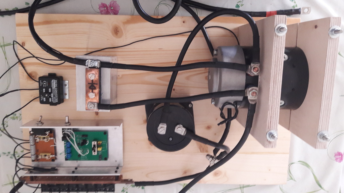

von Bla (Gast)
Mit welcher Last hast du die Steuerung in Betrieb genommen und wie sieht
der Aufbau aus? Kannst du mal ein Foto reinposten? Wie hoch ist der
Laststrom?
Der beschriebene Aufbau ist eigentlich unglaublich katastrophal, bei
niederen PWM Frequenzen und nicht allzuhohen Strömen kann das aber
durchaus funktionieren.
Aber schön dass du es zu Ende gebaut hast! Verbesserungspotential gibt
es natürlich immer ;)
Die eigentliche Last wird in diesem Versuchsaufbau  nur durch das
Trägheitsmoment des Rotors erzeugt.
Wie sich die Schaltung unter viel größeren Lasten verhält weiß ich bis
jetzt noch nicht.
Es könnte sein das der große Strom eine gemeine Spannung an der gate
erzeugt, das weiß ich.
von Tobias M. (Gast)
Max Last simuliert  (Welle blockiert)
Mosfets werden warm mehr nicht
Fiepen durch die niedriege Frequenz....stört mich nicht da ich damit
keinen Ventilator z.b. betreiben möchte.
Hallo, nochmal ihr hattet recht die Mosfets haben sich alle nacheinander
verabschiedet, weiß nicht wieso ich hätte vielleicht die kühlkörper doch
berechnen sollen. :/ es heißt ja nicht um sonnst Schuster bleib bei

Deine FET sterben wahrscheinlich nicht durch die Temperatur sondern
durch die ungleiche Belastung bei Parallelschaltung.
Du brauchst einen Widerstand zwischen Source und GND bei jedem FET. An
diesem soll bei voller Last etwa 0,5V abfallen. Dadurch verteilt sich
der Laststrom beim Einschalten etwas gleichmäßiger auf alle FET.
Ja aus grund der Herstellungstolleranzen ist der Wiederstand zwischen D
und S bei allen Fet unterschiedlich groß....dadurch wird am Anfang nur
ein mosfet belastet (der mit dem geringsten widerstand) aber dieser
heizt sich auf und erhöht somit seinen Wiederstand bis der nächste
mosfet (aktiv) wird, es ist darauf zu achten einzelne kühlkörper zu
verwenden und nicht nur einen großen. Also es funktioniert auch ohne
zusätzliche widerstände. Hatte gestern Nacht nur etwas langeweile sorry
ziemlich doof von mir.
Hab mir mal die Gedanken gemacht ein Pwm signal rein mechanisch zu
erzeugen was haltet ihr von der idee
von AntiMaker (Gast)
Nein. FETs sind keine Bipolar-transistoren.
Der TK ist im Schaltbetrieb Negativ. d.H. der kälteste FET kriegt am
meisten Strom ab.
Nur im Linearbetrieb ist er Positiv, d.H. der heißeste FET kriegt noch
zusätzlich eins draufgebraten.
der TE will aber schalten (PWM), und keinen Class-A-Audioverstärker o.Ä.
bauen. Also: Keine Source-Widerstände. Lieber die Ansteuerung richtig
machen, damit der Lineare Bereich schnell durchlaufen wird.
BTW, ist aber kein Beinbruch: Die Freilaufdiode gehört eigentlich
zwischen FET-Drain und Batterie-Plus, nicht direkt an die Motor-Pole.
Die Kabel haben ja auch Induktivität.
von Hubert G. (hubertg)
Der Widerstand soll ja auch keine Temperaturkompensierung sein, sondern
die Toleranzen der einzelnen FETs etwas ausgleichen. Wenn man acht FEts
parallel schaltet, dann werden zwei davon den Einschaltstrom wohl nicht
verkraften.
