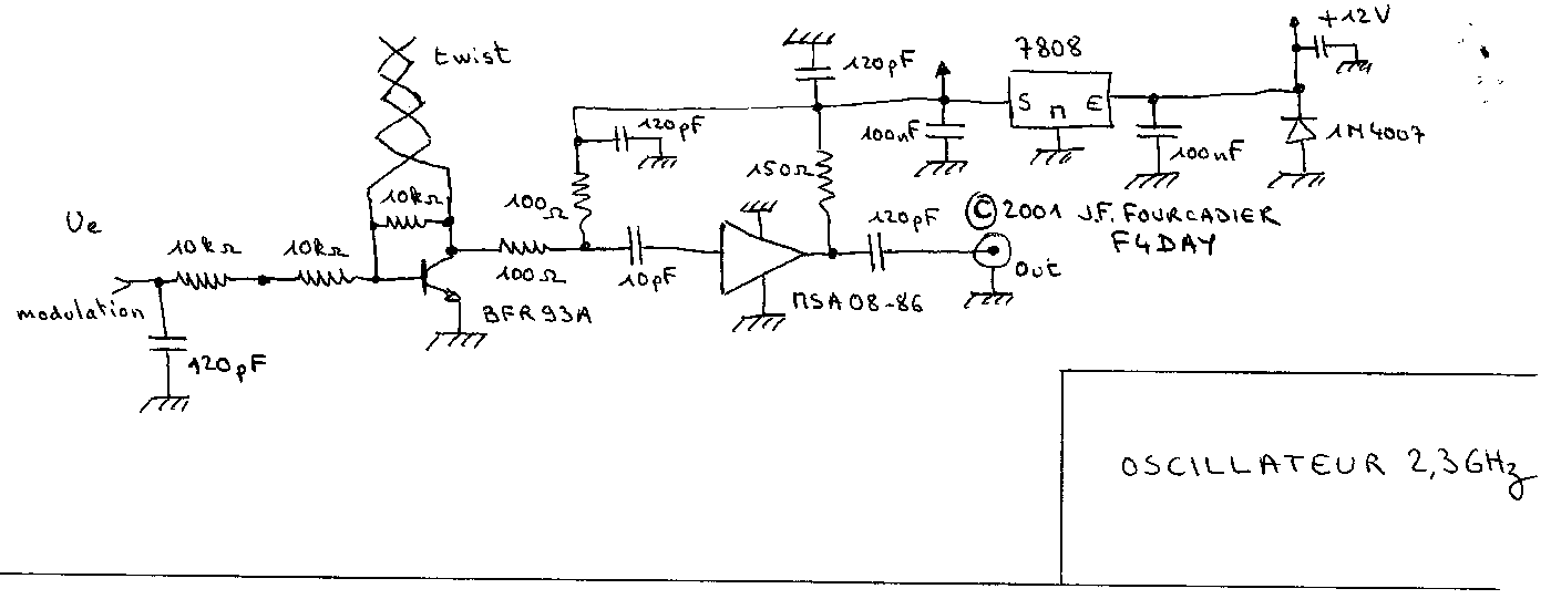

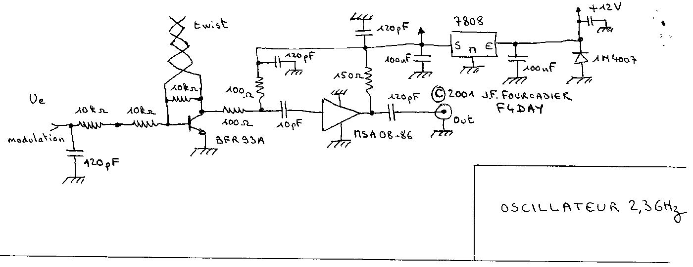

DH1AKF K.: danke für deine Links. Das werde ich mir genau anschauen. Ich habe hier übrigens eine absolut minimalistische Schaltung gefunden, den "Twist-Oscillator": http://jf.fourcadier.pagesperso-orange.fr/hyperfrequences/twist/twist_e.htm Durch die minimale Anzahl an Elementen sicher ein lohnendes Projekt für GHz-Anfänger. Bald werde ich es testen, parallel zu den Tunneldioden.

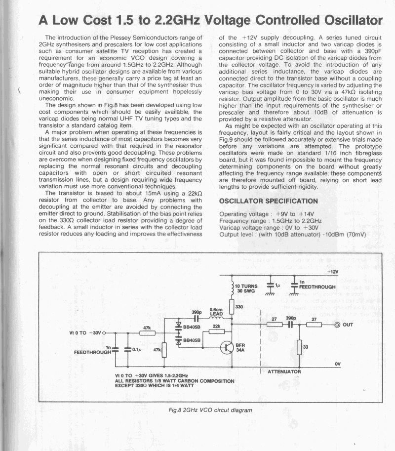

Hier noch ein UHF Oszillator aus dem Plessey 'Satellite, Cable & TV Handbook' von 1988. Ein guter VCO, der mit PLL Anbindung sehr stabil läuft und guten Pegel macht. Ich habe ATV Sender und LO damit gebaut und die Schaltung spielt jedesmal. Natürlich gehen auch andere Transistoren wie der BFR96 oder der BFW92. Neben den Varicaps ist das frequenzbestimmende Bauteil die 0,6cm lange 'Spule'. Macht man sie kleiner, kommt man auch leicht aufs 12cm Band.

Matthias S. schrieb: > Hier noch ein UHF Oszillator Ja, schon besser. Dann noch einen ADF4108 und zwei Pufferstufen, dann macht das Basteln auch wirklich Spass. ... oh ich vergasss, eine Referenzfrequenz brauch man auch noch. Dafür taugt aber jeder einigermassen gute 10MHz Quarz- oszillator. Wegen dem Phasenrauschen (der Dativ ist dem Genitiv sein Tod) nicht gerade einen für Digitalschaltungen.
Der Twist Oszillator und der ATV Oszillator sind genau die richtigen Teile. Ich habe auch durch den Aufbau von ATV Sendern gelernt. Ein geeigneter Empfänger, ein Feldstärkedetektor ( GHz Diode mit Drehspulinstrument ) sind schon wichtig. Heutzutage sollte im Budget aber auch ein "HF Explorer" drin sein. ( Google ). Die rund 300 Euro hätte ich damals auch gerne investiert, wenn es sowas da schon gegeben hätte. Solange man Spass an den Experimenten hat, ist der Erfolg fast garantiert. Ach ja,... alle Testaufbauten auf Platinenmaterial ( durchgehend Kupfer ) als "3D Igel" oder auch "Manhatten Style" genannt aufbauen. Wenns ausserhalb des Basteltischs funktionieren soll, kann auch ein 3D Igel im Weißblechgehäuse untergebracht werden. Ein Layout lohnt sich meist nicht, es sei denn, man will GHz taugliche Leiterbahnführung üben. -Ohne Simulationstool- Bis hin zu rauschoptimierten EME Vorverstärkern, kann man so alles bauen.
