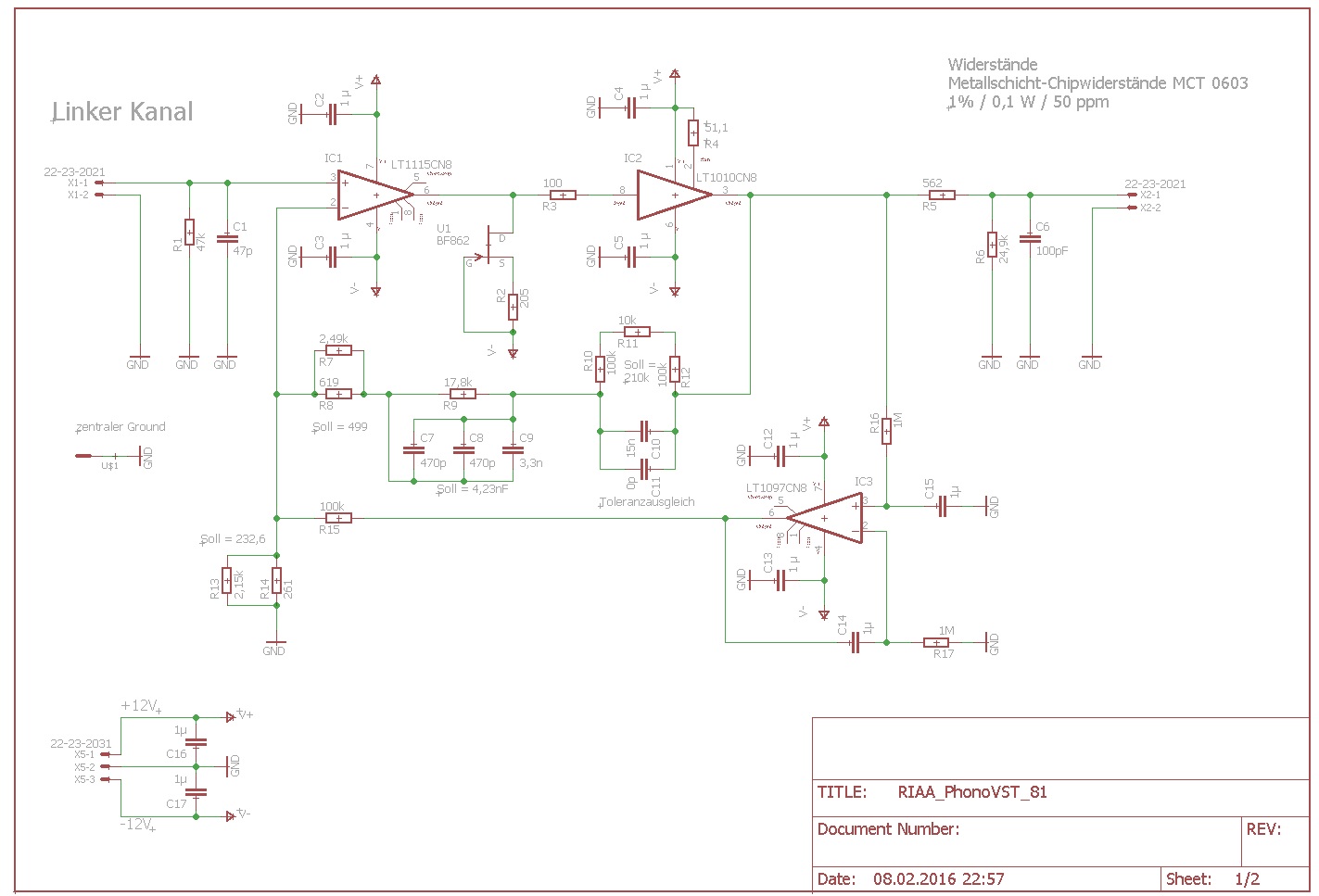

von Klaus R. (klara)
Heiner schrieb:
> Der LT1010 sieht wirklich gut aus. Hast du die Schaltung für den
> Ausgangspuffer zur Hand?
Der LT1097 hat die Funktion eines Servos.
Der BF862 zieht den LT1115 in den Class-A Bereich.
Die Blockkondensatoren sind KerKos.
R5,R6 und C6 sind nach Applikationsvorschlägen gewählt worden. In meinem
Fall habe ich mich an 600 Ohm Leitungsabschluss (mit 8m Kabel)
orientiert.
mfg klaus
