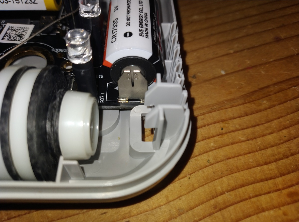

Die ST-620 sind alle Schrott, weil deren Batterie fehlerhaft gefertigt
wurde. (China lässt grüssen).
Ich hatte ein ganzes Mietshaus damit ausgestattet und nach 1 - 1,5
Jahren fingen die an zupiepen.
Nach Recherchen kam dann raus, dass die einen Serienfehler bei der
Batterie haben.
Mein Tipp: erst gegen den neuen ST-622 austauschen und dann verkaufen.

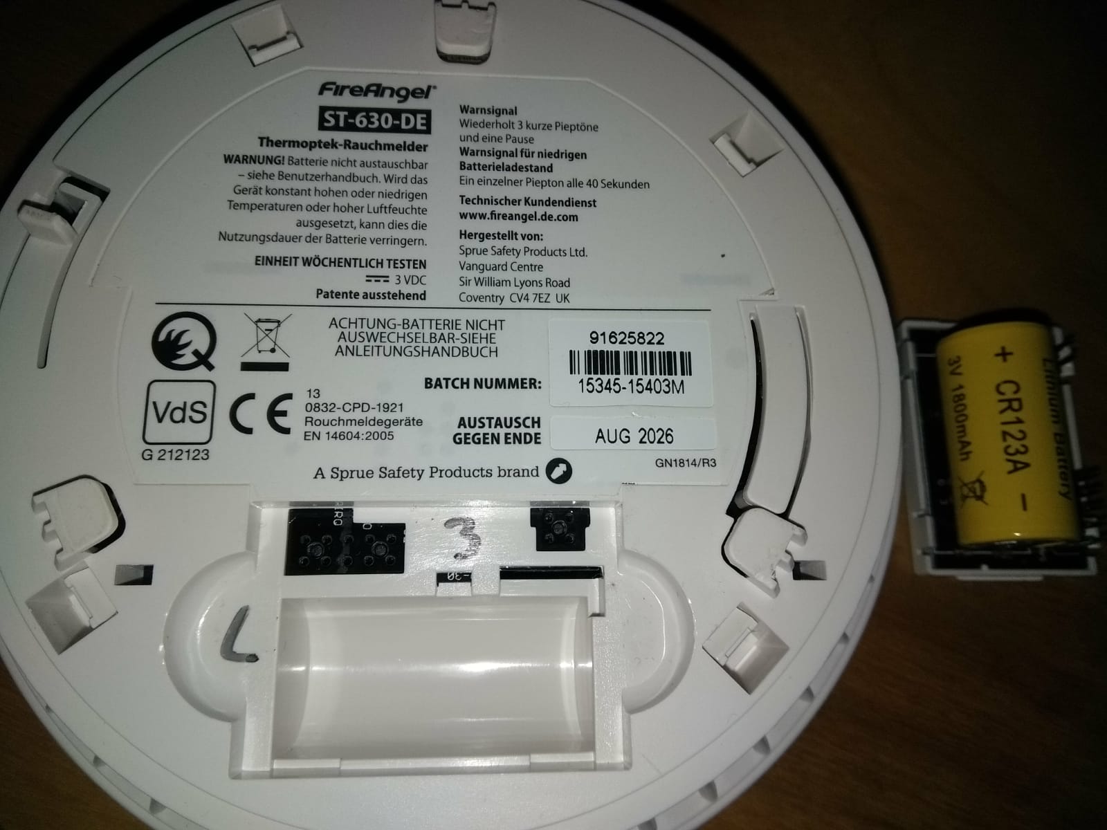

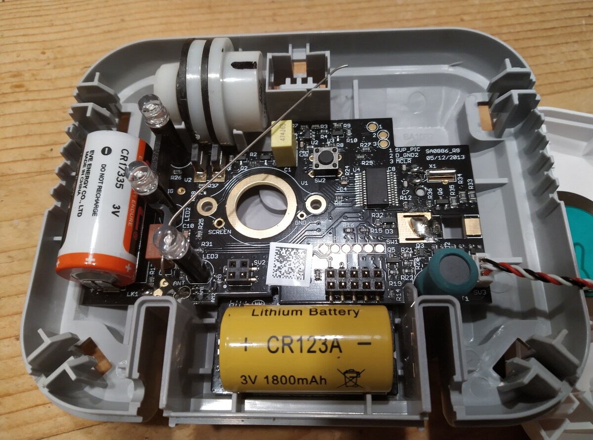

Zur Info: man kommt von außen durch die Schlitze im Gehäuse an die
Batterie ran. Nach 2,5 Jahren Betrieb hat die CR 17335 bei dem Exemplar,
das ich gemessen habe, noch 3,05V.

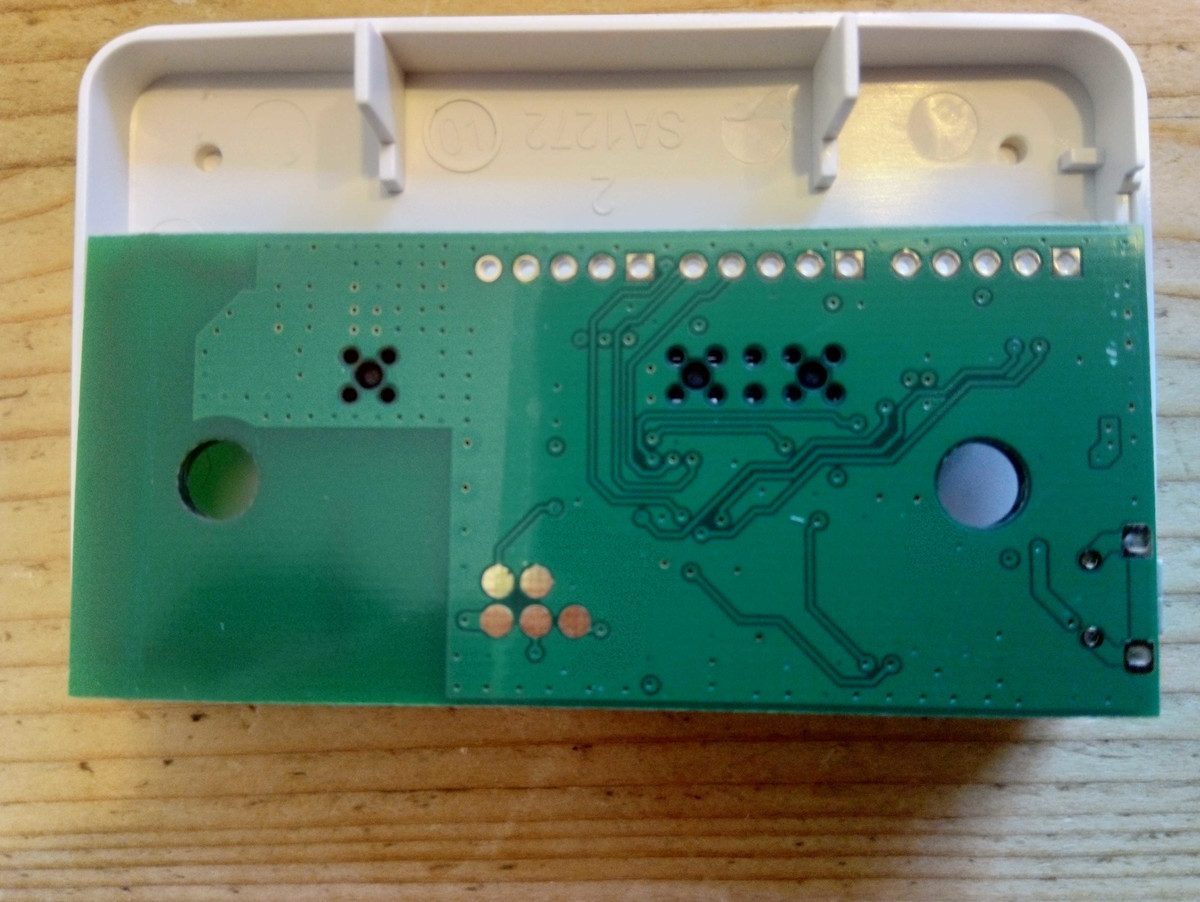

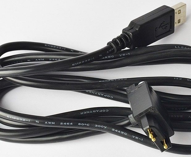

Diese Rauchmelder haben übrigens eine Service-Schnittstelle unter dem
Aufkleber auf der Rückseite. Das Programm kann man sich herunterladen
und es verlangt nach einem TTL232R-3V3 Interface (mit FTDI-Chip). Mal
sehen, ob ich das ans Laufen bekomme, meine Neugier ist geweckt.

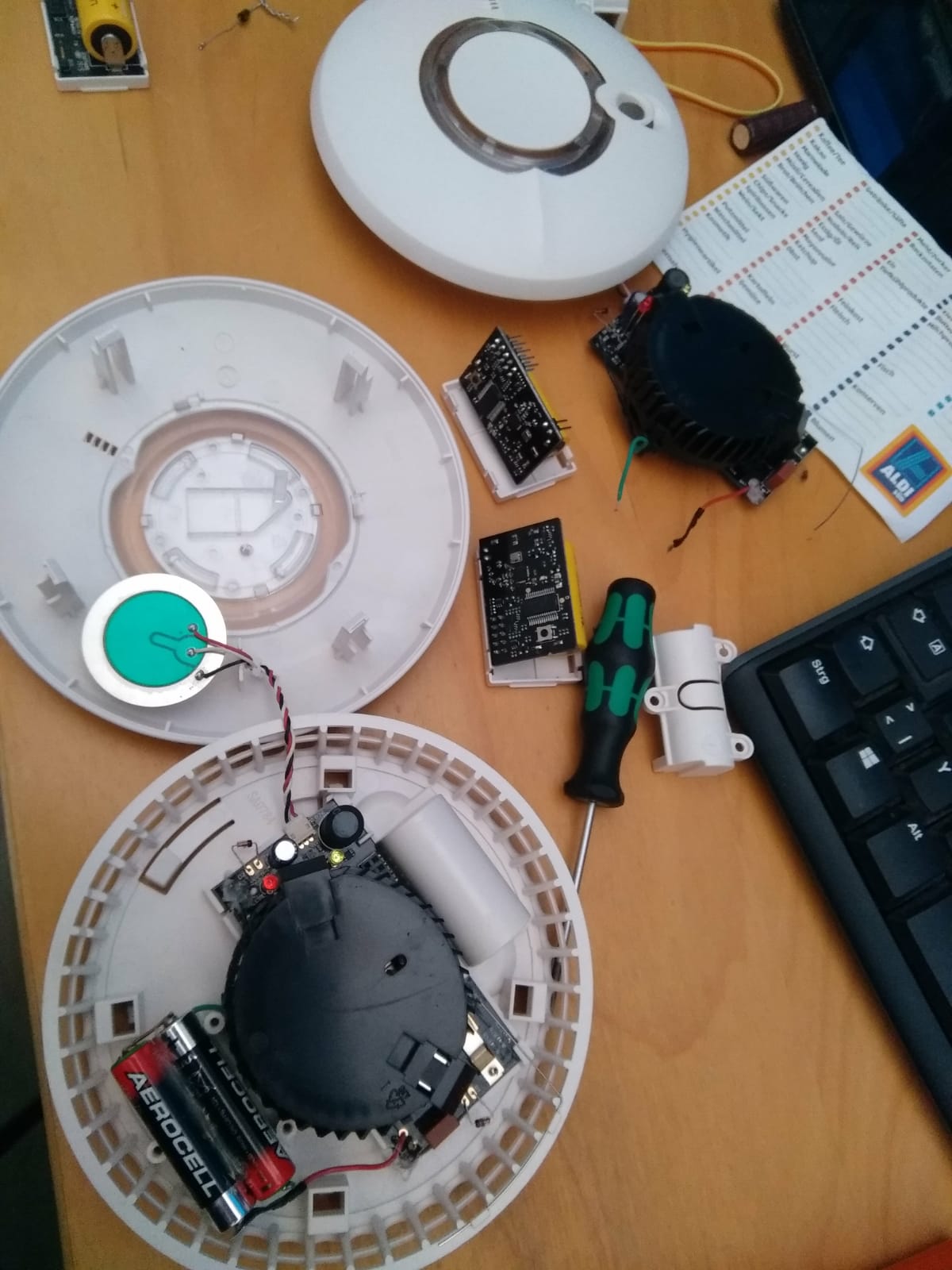

Ich habe hier mal einen aufgemacht und die Batterie gewechselt. Er piept
weiter. Ich vermute, dass es nicht an der Batterie liegt sondern an der
Software.

von Mayk L. (fx2)
Ich habe schon gesehen, dass es beim Hersteller Software gibt - die an
der Schnittstelle eine Diagnose durchführen kann.
Ich weiss halt nur nicht wie man es anschliesst.
hxxx://fireangel.eu/st-620/
von Olly T. (twinpeaks)
Es gibt z.B. auf eBay Bilder von den dazugehörigen Diagnosekabeln. Auf
denen sieht man 3 Pins und kann auch auf die Position schließen.
Meine Versuche mit einer Hand dort drei Messpitzen draufzuhalten und mit
der anderen Hand die Software zu starten waren nicht von Erfolg gekrönt,
deswegen wollte ich mir als nächstes so einen Stecker nachbauen, damit
man in Ruhe testen kann.
Die drei Pins könnten GND, RX und TX sein. Oder evtl. auch nur RX und
der Rauchmelder wird über eine Handshakeleitung in einen Servicemode
versetzt.

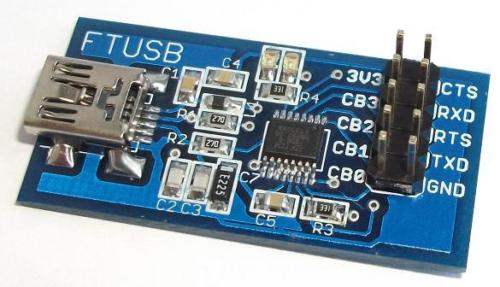

Edit: die Software verlangt nach einem "TTL232R-3V3" Kabel. Also ein
FTDI-Kabel mit 3,3V Pegeln und der Zeichenkette "TTL232R-3V3" als
Product Decription. Diese kann man mit FT-Prog entspr. ändern, falls
nötig.

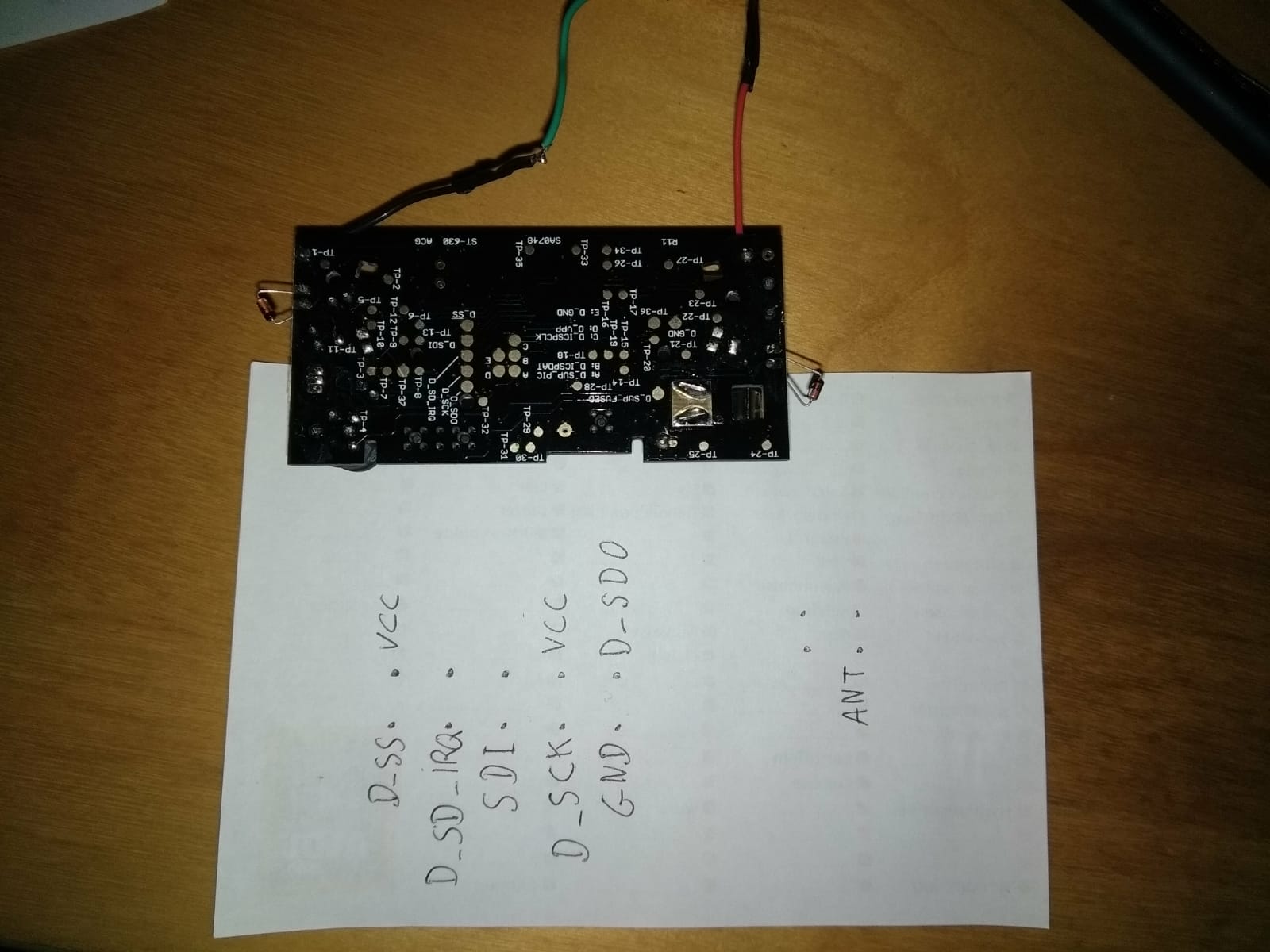

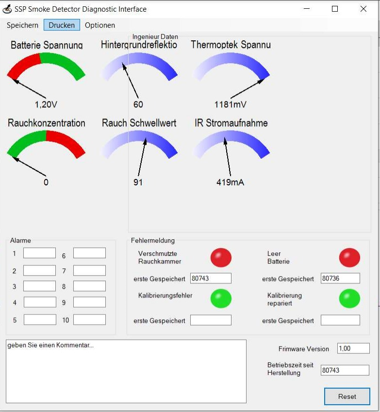

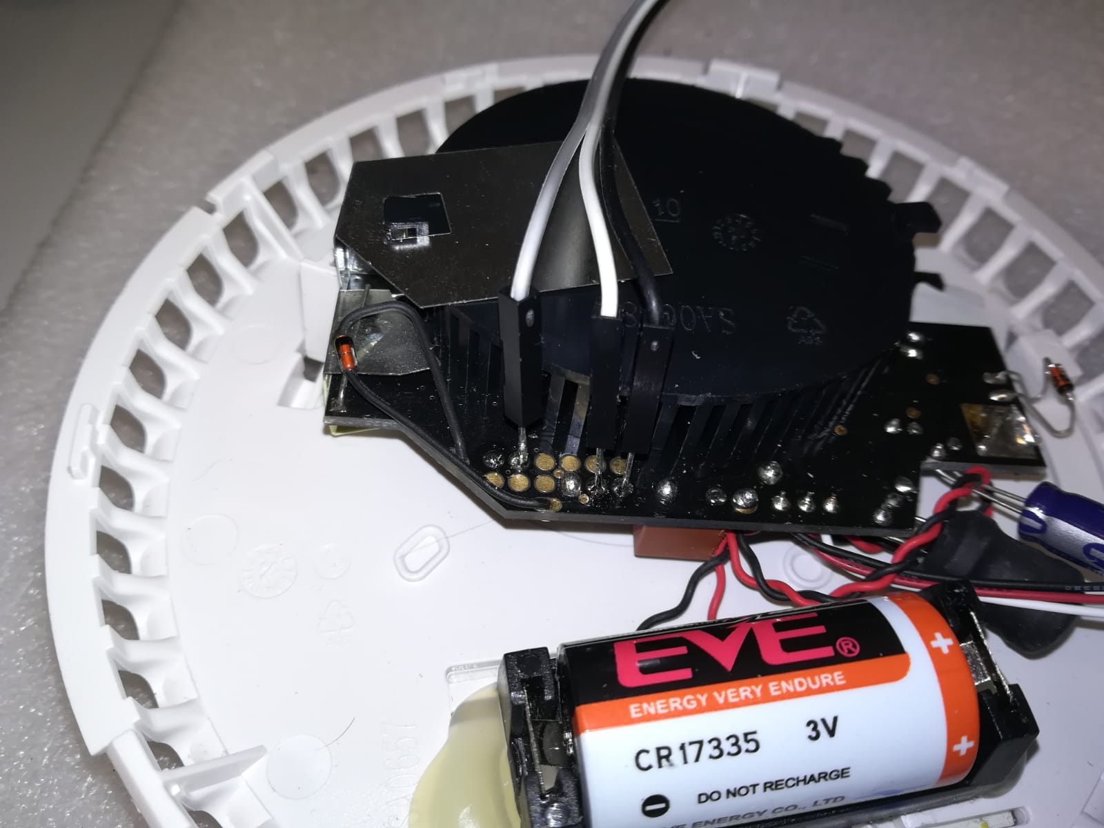

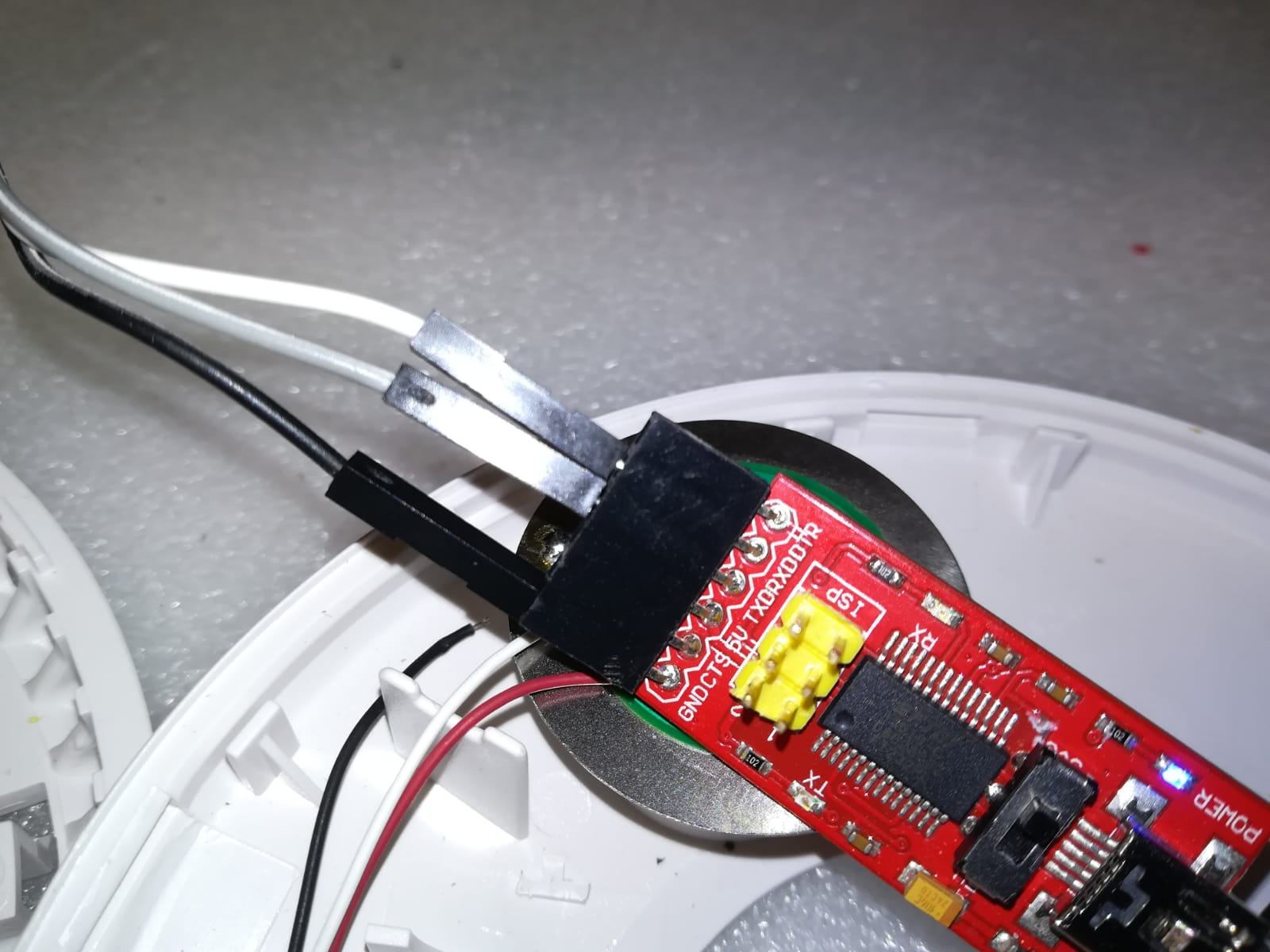

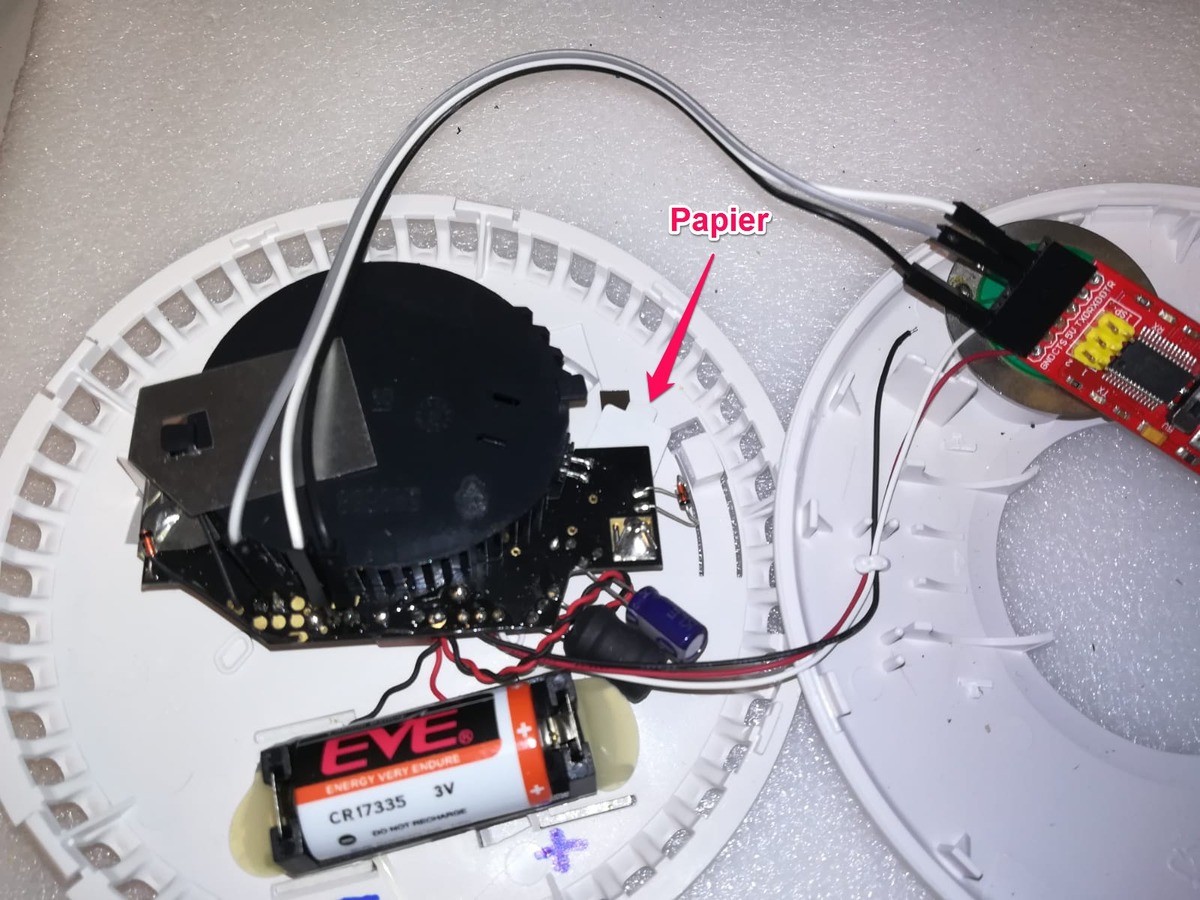

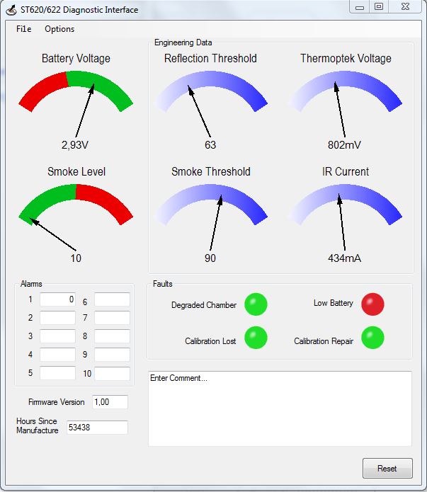

von Adam P. (adampr1)
ich habe mein FireAngel ST-620 angeschlossen und ausgelesen. Mein piepte
alle 40sekunden - schwache Batterie (laut Beschreibung auf dem
Aufkleber) aber die Batterie Spannung liegt bei 3.02V. Nach auslese
piept nicht mehr jede 40sek. (muss langer testen). Weil ich kein Stecker
habe, habe ich ein paar Kabel direkt angelötet. Zu auslesen muss man ein
Papierstück zwischen Kontakt einlegen (sieche Foto). Wenn alles
angeschlossen ist dann muss man Anwendung starten und TEST-Taste kurz
drücken dann kommen werte im Anwendungsfenster
PS nur verstehe ich nicht - meine Rauchmelder sind vor ca. 2Jahre
eingebaut aber auf dem auslese Foto siecht mann  "Hours since
manufacture 53438" dass ist fast 2227 Tage - ca. 6 Jahre ???
PS. Das schwarze Kabel vom Piezzo habe ich nur zu Testzeit abgelötet -
es ist zu laut
Entschuldige bitte die schlechte Grammatik; Deutsch ist nicht meine
Muttersprache.
BR.
Adam
von Feldkurat K. (feldkurat)
"Hours since manufacture 53438" bedeutet die Zeit seit der Herstellung.
Das bedeutet, daß die Rauchmelder schon 4 Jahre alt waren, als Du sie
installiert hast.
von Soul E. (Gast)
Die Skalierung kannst Du ja leicht prüfen wenn Du morgen nochmal
ausliest. Dann müsten 24h mehr drauf sein.

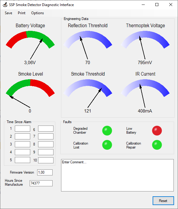

Ich habe mir jetzt die Software und den Adapter gekauft. Man kann damit
aber nicht viel machen. Das Programm sagt immer,  das die Batterie einen
zu hohen Innenwiderstand hat. Egal ob es eine neue oder die alte ist.
Den Fehler kann man auch nicht löschen. Kann man das Teil nicht komplett
zurück setzen, so das alle Daten weg sind ?

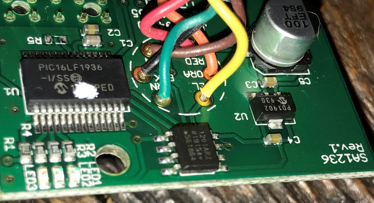

Hallo Olly T.
gibt es was neues an der FireAngel Front? Mich quälen z.Z. auch 16
vernetzte Rauchmelder ST-630-DET des Nachts und habe nun endlich den
Übeltäter gefunden. Da die RM aber alle aus derselben Charge sind
(15296-1537AN), gehe ich davon aus, dass es nicht mehr lange dauert, bis
das Galama von vorne losgeht.

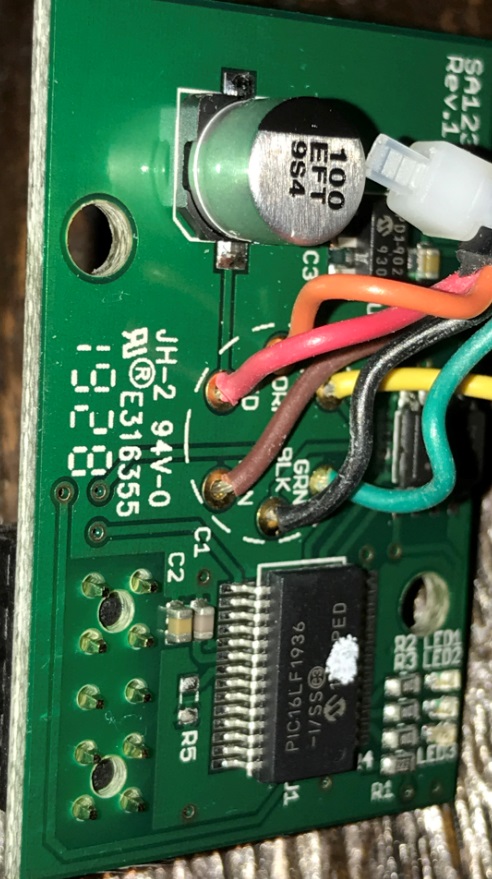

Das Diagnosekabel ist derzeit bei den meisten Lieferanten ausverkauft
(wen wunderts...) und bei denen, wo es noch zu bekommen ist, kostet es
150 - 200€. Ich werde mir also auch eines mit einem DSD TECH USB zu TTL
Seriell Adapter selber bauen, aber eigentlich wäre es ja viel
interessanter, den SPI-Bus zu belauschen um herauszufinden, ob zufällig
die SN des auslösenden Melders mitgesendet wird. Dann müsste man nicht
immer alle Melder durchprobieren.
Hat in der Richtung schon mal jemand was probiert? Ich bin leider nicht
der Mikrocontroller Spezialist und tue mich schon schwer, überhaput
einen passenden Adapter zu finden, der SPI auf 868MGz sniffen könnte.
FS

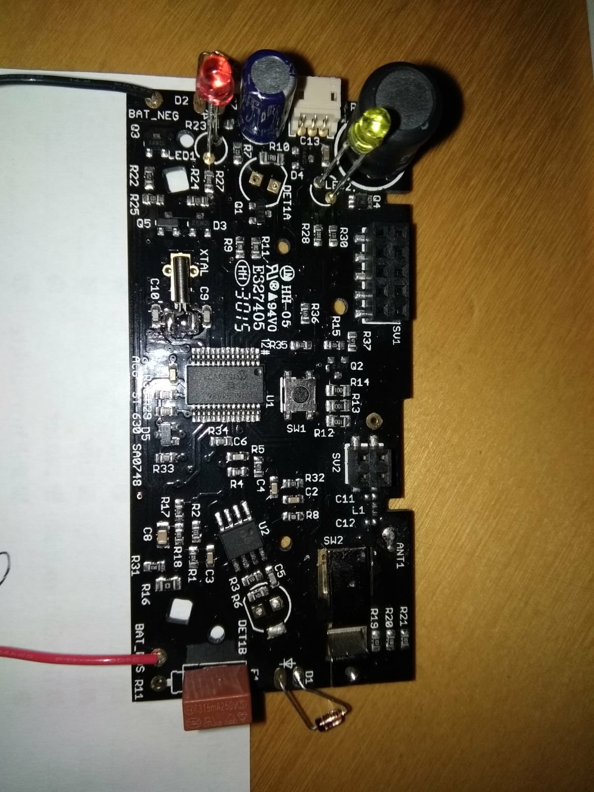

von K. S. (the_yrr)
Die Funk Verbindung wird auf 868MHz laufen, die SPI Verbindung selber
kaum. SPI kann einige 10 MHz schnell sein. Hier erwarte ich aber eher
einen "langsamen" Bus, da die Datenmenge vernachlässigbar gering ist und
der µC zum Stromsparen auch eher langsam sein wird.
Der 620 hat einen PIC mit maximal 8Mhz, zuzm 630 habe ich nichts

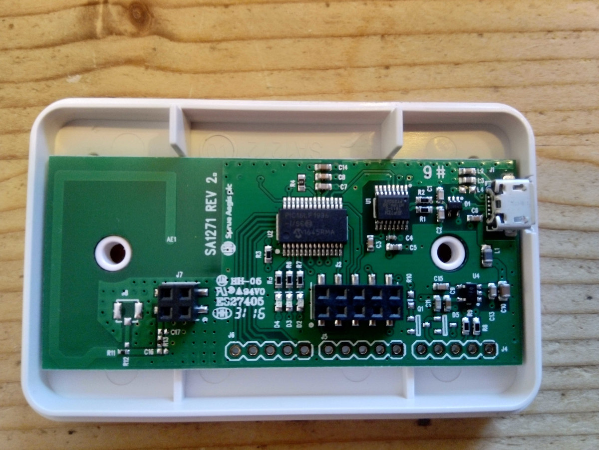

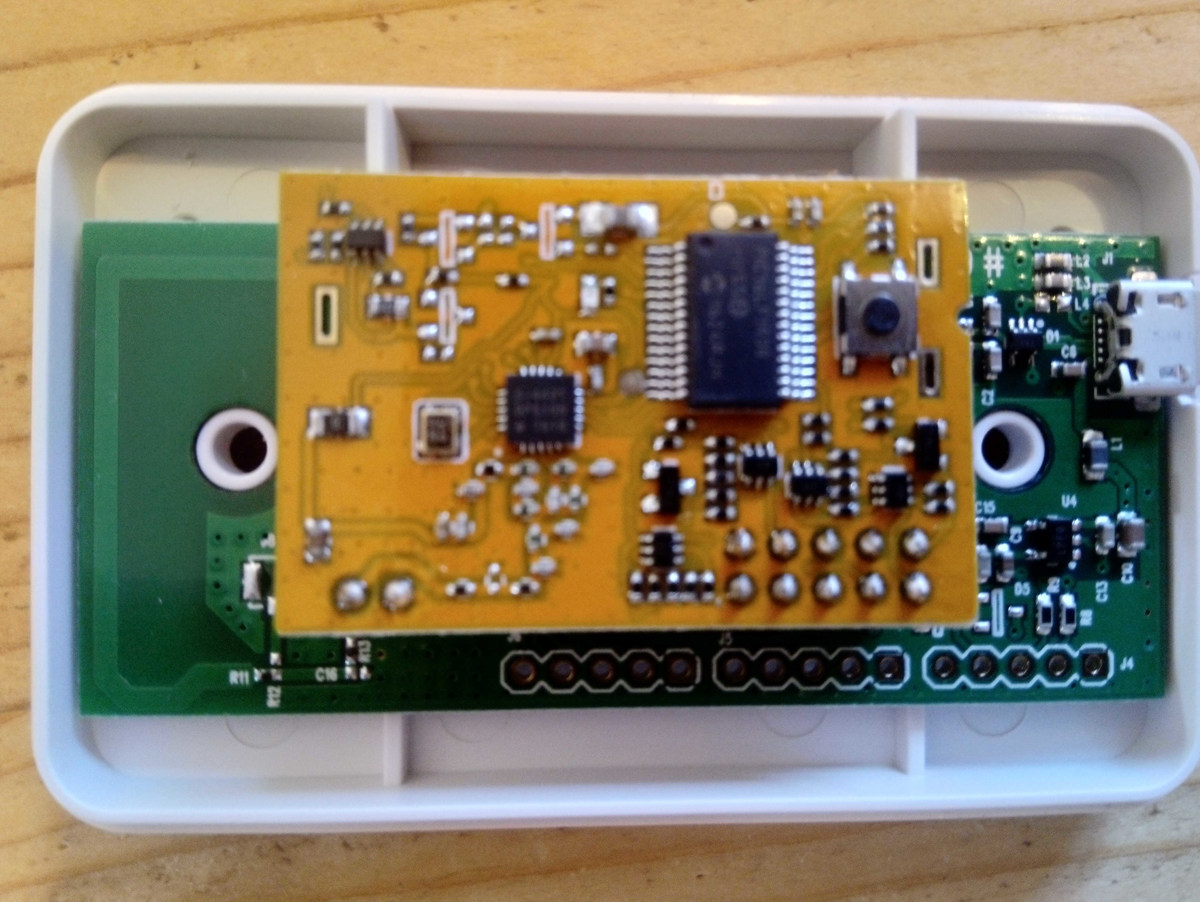

gefunden. Kannst du Bilder vom Innenleben machen auf denen man die
Beschriftung der ICs lesen kann?
Als Adapter empfehle ich einen Salea Logic Clone, ist spottbillig und
funktioniert mit Pulseview/Sigrok (Open Source). Falls da drin ein sehr
viel schnellerer µC werkelt muss ebentuell ein schnellerer Logic
Analyzer her, aber der wird dann sehr viel teurer.
von Friedemann S. (pyrochroa)
Hier mal ein Photo des Sendemoduls. Um den Chip der Sensorplatine
fotographieren zu können, müsste ich die Messkammer ablöten. Der ist
aber vermutlich nicht relevant, oder? Das mach ich aber auch noch, wenn
es der Sache dienlich ist.
FS

Also ich habe jetzt etwa die Hälfte runtergemacht gehabt und die
Litiumzelle des Funkmoduls nachgemessen. Da kommt man ja super schnell
dran. Sie hatten alle > 3,0V. Auch bei dem RM, der die 1 bis 2
nächtlichen Piepser verursacht hat. Den RM habe ich auch geöffnet und
die Spannung auch nachgemessen. Auch hier > 3.0V. Also irwie an den
Batterien scheint es bei mir nicht zu liegen.
Ich habe mir damals dummerweise auch das Relaismodul für über 100€
gekauft. Die Konstellation hat zusammen mit unserem Kachelofen schon
einige Male gute Dienste geleistet. Also irgendiwe wäre es mir schon was
Wert, wenn das Problem gelöst werden könnten. Aber klar: Lieber ein Ende
mit Schrecken als ein Schrecken ohne Ende.

Nicht wirklich. Bei mir ist 2017 einer meiner 8 Melder (ST-620-DE)
ausgefallen und wurde ausgetauscht. Der Rest hält sich allerdings
tapfer.
Mein Vater hat die gleichen aber ihm sind schon deutlich mehr
ausgefallen (ca. die Hälfte).
Ich hatte mir mal einen Adapter 3D-gedruckt und mit drei Pogo-Pins nach
dem o.g. eBay-Bild versehen. Damit konnte ich schließlich auch den
Melder auslesen (siehe Anleitung von Adam). Die Batterie des
ausgefallenen Rauchmelders (der nun 2 Jahre ausgeschaltet in der
Schublade lag) zeigt 3,06V an, aber auch "Low Battery".
Du brauchst wahrscheinlich einen Adapter mit FTDI Chip der sich als
"TTL232R-3V3" meldet (kann man ggfs. mit der FTDI Software FT_Prog
ändern).

Das mit den Batteriespannungen ist doch komisch. Dann zeigt das Programm
doch einfach Unsinn an, wenn bei dir die Batteriespannungen eigentlich
auch OK waren. Hat da der Support mal was dazu gesagt?
Ja, der bestellt TTL Adapter hat den richtigen Chip drauf:
https://www.amazon.de/gp/product/B07BBPX8B8/ref=ppx_od_dt_b_asin_title_s00?ie=UTF8&psc=1
Danke auch für den STL File. Ich schau mal ob ich das gedruckt bekomme.

Wenn Ihr die Batterie messt dann bitte mit Belastung. Siehe da, sie ist
dann doch leer.
Hat schon jemand zufällig die RX/TX Pins beim ST-630 gefunden oder kann
mir sagen, wie man das anstellt?
@Jörg:
Du hast völlig Recht, aber das ist nicht so einfach: Mit wieviel Ohm
soll die (ausgebaute) Batterie belastet werden, ohne dass sie beim
Messen zu viel Ladung verliert und dann mit Sicherheit im Eimer ist?
Ich habe gerade die Batterie meines ausgefallenen Melders vermessen.
Die Zelle hat angeblich 1500 mAh, bei 10 Jahren geplanter Laufzeit
dürfen im Schnitt also nicht mehr als 17 µA fließen.
Die Batterie hat momentan eine Leerlaufspannung von 3,08 V (gemessen mit
Multimeter). Belastet mit 100 Ohm bricht die Spannung auf 2,95 V ein,
dabei fließen ca. 30 mA, also knapp das 2000-fache des mittleren zu
erwartenden Stroms. Ri wäre damit (3,08V - 2,95V) / 30mA = 4,3 Ohm. So
richtig schlecht sieht das alles doch gar nicht aus, oder?
Interessant wäre vorallem zu wissen, wie der Melder das selber misst. Im
aktivierten Zustand liegt die Spannung bei 3.05V. Mit abgeklemmtem
Beeper (nervig) und gedrücktem Taster springt die Spannung an der
Batterie zwischen 2,64V und 2,90V ein paar mal hin und her, vermutlich
im Takt der LEDs. Das ist eindeutig zu wenig. Macht er RM nun selber
Tests, in dem er den Taster "betätigt" und der Beeper dabei deaktiviert
wird? Der Beeper wird ja ausgelöst, um den niedrigen Batteriestand
anzuzeigen und nicht um die Batterie zu testen.

von Markus J. (markus_j132)
Habe gerade einen ST630-DET offen und versuche mit Software und
FTDI-Kabel den Melder auszulesen. Leider kommt nur Kommunikationsfehler.
Kennt jemand die genaue Pin-Belegung von der Diagnose-Schnittstelle.
Wird eventuell mehr als nur RXD,TXD und GND benötigt. Zur Not hätte ich
noch ein paar Bilder vom Innenleben des Melders.
Ich bin auch noch am Suchen der Anschlüsse. Ich denke nicht, dass mehr
als die üblichen 3 Leitungen benötigt werden, allerdings wird der Melder
aus Stromspargründen nur kommunizieren, wenn man auf den Testknopf
drückt. Wenn ich recht verstanden habe, meldet das Kauf-Testmodul auch
nur Werte, wenn der Testknopf gedrückt wird.

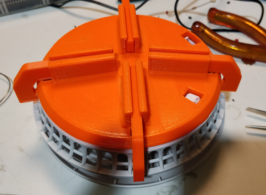

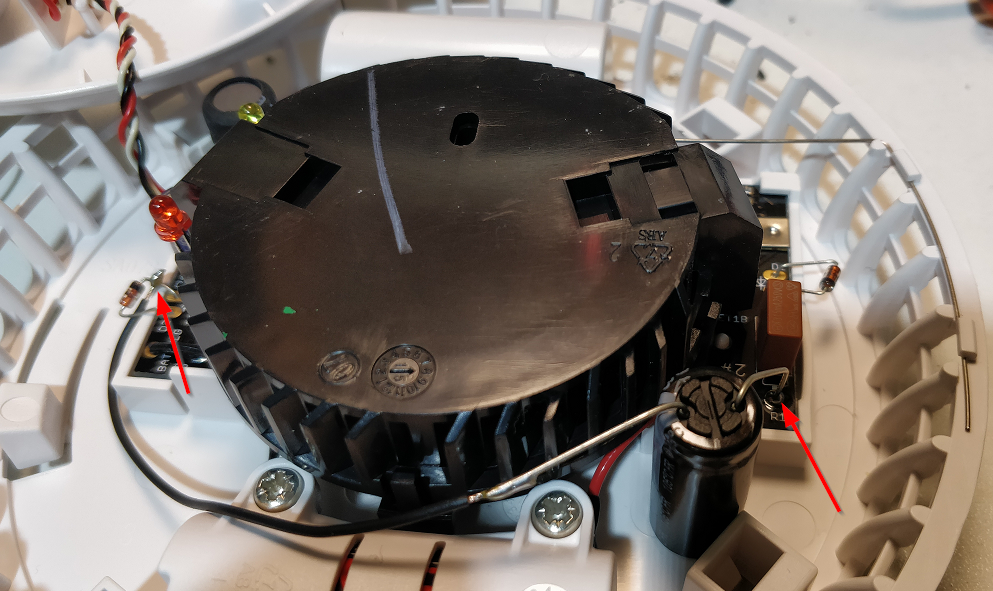

Also, jetzt habe ich allen 16 RMs einen 3300uF/6V Elko spendiert und mir
dafür extra eine Entriegelung gedruckt. Damit gehts wie's Brezelbacken.
Wer weiß, wie oft ich die Teile noch aufmachen muss...
Ein Bild vom Kondensatoreinbau und der Entriegelung anbei. Wenn jemand
Interesse hat, kann ich die STL bzw. 3mf Dateien spendieren.
Mit den Anschlüssen für RX /TX beim 630er bin ich leider noch nicht
weiter gekommen. Falls jemand was rausgefunden hat, würde ich mich über
Infos hier sehr freuen.

Ich habe den Melder geöffnet, und wie Friedmann beschrieben hat, mal
elkos mit Kroko Klemmen zur Stromglättung angeschlossen.
Parallel habe ich eine neu CR123 Batterie parallel an die im Melder
verbaute Batterie, für etwa 15...20 min ebenfalls mit korokos,
angehängt.
(Vll nicht so professionell, ich wollte einfach einen schnellen Versuch
machen...)
In dieser Zeit hat der Melder alle 45 sec. einen Ton von sich gegeben.
Aber nachdem ich alles wieder abgeklemmt hatte, und alles wieder
zusammengebaut hab, gingen die 2 Melder wieder.
Ebenfalls habe ich noch 2x Fire Angel HT 630 EU.
Hier habe ich mal bei einem, nur mal die neue Batterie (die ich gekauft
habe) parallel für 15...20 min angeklemmt.
Und der Melder ging dann auch wieder.
(Die elkos hab ich nicht anschließen können, da die Platine anders
aufgebaut ist als beim 630 DE)
Mal schauen wie lang das gut geht...
Hallo Wilhelm,
das ist ja schon kurios und irgendwie wenig einleuchtend. Wenn man jetzt
die verflixte Steckerbelegung von dem Diagnosekabel hätte und die
Analysesoftware laufen lassen könnte, müsste man ja sehen, welcher
kritische Parameter nach deiner Prozedur nicht mehr kritisch ist.
Vielleicht käme man dann drauf, was in den Dingern tatsächlich abgeht.

von John D. (doe)
ich habe ein paar Testobjekte bekommen:
2xST-620, piepen
1xST-630 ohne Funkmodul, piept
2 Montageplatten für ST-630
4xW2 Modul mit gelber Batterie
1xW2 Modul mit grüner Batterie
Ergebnisse aus den Tests von gestern:
- Die ST-620 passen nicht ohne Nacharbeiten auf die ST-630
Montageplatten
- Die W2 Module bleiben, wenn sie ein mal eingelernt sind auch ohne
Funkmelder aktiv, allerdings kann man kaum Werte auslesen
- Das W2-MM Modul lässt sich mit einer Meldergruppe auch ohne Zugriff
auf die Melder verbinden (Laut Anleitung muss man an einem Melder dern
Knopf drücken. Es geht aber auch ohne).
- Wenn ein ST-630 durch piepen einen Fehler von einem Funkmodul meldet,
tut er das auch weiter, wenn man das Funkmodul entfernt. Das Einsetzen
eines einwandfreien Moduls schafft Ruhe.
- Der Melder hat auch danach noch einen nicht näher benannten Fehler
gespeichert den ich bisher nicht löschen konnte.
- In allen drei Meldern waren Batterien von EVE verbaut.
Der ST-630 meldet mit 3 Funkmodulen "Alles i.O." und piept auch nicht.
Mit einem Funkmodul meldet er "Funkmodul Batterie schwach und
Kommunikation Funkmodul" und mit einem Funkmodul meldet er "Funkmodul
Batterie schwach, Kommunikation Funkmodul und Batterie Melder schwach"
Ich habe jetzt mal die Spannung und den Innenwiederstand der Batterien
aller Testobjekte bestimmt(durch Belastung mit einem 56 Ohm Widerstand).
Zusätzlich habe ich eine CR123A gemessen, die seit 10 Jahren unbenutzt
in meinem Fotokoffer gelegen ist.
Die Unbenutzte Batterie ist um Welten besser.
Ergebnisse siehe Bild
Die beiden ST-620 piepen nicht mehr seit dem ich den Innenwiederstand
gemessen habe. Mal sehen ob das so bleibt.
Fazit: Ich werde jetzt mal eine Hand voll neue Batterien bestellen
John
von John D. (doe)
Hallo Zusammen,
mittlerweile habe ich:
CR123A Batterien von Panasonic (für Funkmodul)
CR17335 Batterien von EVE (für Rauchmelder)
CR17335 Batterien von FDK (für Rauchmelder)
Einen neuen ST-630
Erkenntnisse daraus:
- Der neue Rauchmelder hat ein leicht anderes Gehäuse. Man kann die
Batterie jetzt von außen sehen. Die Batterie ist hellgrün und von
Panasonic.
- Die EVE Batterien haben einen Innenwiederstand von 0,75 Ohm und eine
Leerlaufspannung von 3,2 V. Es ist "Dez 19" aufgedruckt. Ich vermute
hier das Produktionsdatum. Eine davon habe ich jetzt eingebaut. Macht
sich gut.
- Die FDK Batterien haben einen Innenwiederstand von 5 Ohm und eine
Leerlaufspannung von 3,2 V. Meiner Meinung nach sind diese Batterien für
Rauchmelder ungeeignet. Es ist weder ein Produktions- noch ein
Haltbarkeitsdatum auf der Batterie.
- Die Panasonic Batterien haben einen Innenwiederstand von 0,55 Ohm und
eine Leerlaufspannung von 3,25V. Diese Batterien haben auf der Minus
Seite zwei Füßchen und auf der Plus Seite eines(aufpassen, das gibt es
auch andersherum). Auf der Batterie war 01-2029 aufgedruckt. Vermutlich
ein Haltbarkeitsdatum.
Leider passt der Beinabstand der beiden Minus Beine nicht zu den
Funkmodulen, sodass ich die Beine abtrennen und Drähte anlöten musste.
Das Funkmodul mit der leeren Batterie funktioniert jetzt wieder und
erzeugt auch keine Fehlermeldung mehr.

Der Rauchmelder kann das so machen:
- Messe die Spannung im Normalzustand.
- Schalte die LED in der Rauchkammer ein um Rauch zu erkennen. Messe die
Spannung hierbei ein zweites mal.
- Schalte die LED schnell wieder aus um nicht zu viel Energie zu
verbrauchen.
- Aus den Messwerten kann der Rauchmelder den Innenwiederstand der
Batterie abschätzen.
- Aus diesem Innenwiederstand und der Spannung im Normalzustand versucht
der Rauchmelder dann auf den Zustand der Batterie zu schließen. für
beides gibt es in der Anzeige der Diagnosesysteme eine OK/Fehler
Anzeige.
Aus meinen Testobjekten(im Wesentlichen die Funkmodule) ergibt sich:
Neue Batterie kleiner 1 Ohm
Batterie noch OK. ca. 4 Ohm
Batterie die zu Piepen führt ca. 8 Ohm.
Kann das jemand bestätigen?
Hallo Friedemann,
wenn ich den Beitrag richtig verstehe, hast Du das verlinkte FTDI Modul.
Erkennt die ST-630 Diagnostik Kabel Software von der Sprue Seite diesen
Adapter als Diagnosekabel und mault dann nur das kein Rauchmelder dran
ist?
Von den 10 Pin des Diagnosesteckers muss einer Masse sein. Das lässt
sich rausmessen. Im inneren des 630 befindet sich eine Antenne. Die
macht eigentlich nur mit Verbindung zum Funkmodul Sinn. Bleiben 8
Anschlüsse für RX und TX. 56 Möglichkeiten...
John

klingt das sehr plausibel. Das erklärt auch, warum der Kondensator was
hilft. Der kann einen LED Blitzer locker brücken, sodass es zu dieser
Differenz nicht mehr kommt. Man kann natürlich fragen, wie sicher (wie
lange) der Alarm im Brandfalle dann wirklich noch kommt. >8-0

von Maik H. (maik_huber)
Hallo Leute
Ich hab hier auch einige FireAngel ST-630-DE die alle 45sec. nerven :(
wollte sie mal auslesen ... weis jemand was man für ein Diagnose Kabel
dafür kaufen kann aus der Bucht ? Das Original ist ja viel zu teuer :((
ich habe mal einen Melder aufgemacht und geschaut wie die Pin Belegung
ausschaut .. Scheint ein SPI zu sein oder ?
Die 2 Pins die nicht beschriftet sind konnte ich nicht zuordnen oder sie
sind erst garnicht belegt .. bin mir da nicht sicher .. bei dem rest
schon ...
von John D. (doe)
Hallo Maik,
bisher habe ich nur das Originalkabel in der Bucht gesehen.
Danke für die Analyse der Belegung.
Jetzt stellt sich halt noch die Frage, was für ein Modul die Software
sehen will. Die Software findet sich auf der Sprue Seite. Sie meldet
halt beim Starten, dass kein Diagnosekabel da ist.
Für den ST-620 hat das Adam P. weiter oben im Thread wohl schon gelöst.
Was für ein "Ersetzen vor" Datum haben die piependen Melder denn?
Setzt Du W2 Module ein?
Grüße,
Hallo John
Ja das Originale hab ich auch gefunden... aber ist einfach viel zu teuer
das lohnt sich nicht 150€ :(
Mit einem TTL232R-3V3 wird das leider nicht klappen beim ST-630 ... das
muss wohl ein USB to I2C sein ...
Die RM sind recht früh ausgefallen.. Ersetzen steht erst bei 2026 ...
Habe die Batterien gemessen RM so wie W2 Module  die haben alle 3V
gehabt ..einige sogar nur 2,98V .. ich habe den Verdacht das die
Kommunikation zwischen RM und W2 Module zu viel Strom benötigt und die
Batterien früher schlapp machen :(

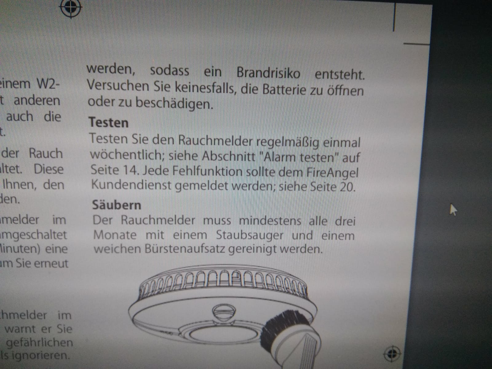

Kurios dran ist das der Hersteller in dem Handbuch angibt das man die RM
1 mal die Woche Testen soll .. also auf den Knopf drauf drücken soll ...
Das Passt doch vorne bis hinten nicht.. wenn man sie Wöchentlich testet
machen die Batterien sicher noch viel früher schlapp...
Was mir noch aufgefallen ist das der RM den Gleichen Mikrocontroller hat
wie das W2 Module ein PIC16LF1936

Im W2-MM Modul sitzt übrigens unter einem Funkmodul ohne Batterie ein
weiterer PIC16LF1936. Die Sprue Entwickler scheinen den Chip zu mögen.
Hallo John
Leider habe ich keinen passenden widerstand da und auch keine passende
Batterie.. aber ich habe mal 2x1,5V aaa Batterien verlötet, die haben ja
wenn sie neue sind 1,6V Leerlaufspannung,,, gesamt dann 3,2V .. hab sie
an dem RM dram geklemmt und jetzt gibt er ruhe und Läuft ohne das Funk
Modul einwandfrei.. die Spannung bleibt auch stabil bei 3,2V mal schauen
wir lange das so bleiben wird ...
Den PIC16LF1936 lieben die Sprue Entwickler wohl weil es spottbillig ist
und viel kann ... bei Aliexpress bekommt man für 7€ 10 Stück ...
Welcher FTDI chip sitzt auf der Grünen Platine ? könntest du bitte sie
auch ma von unten Fotografieren ?
Vielleicht könnte man die RM mit einem FTUSB doch auslesen ...
von John D. (doe)
Hallo Maik,
der kleinere Chip auf dem W2-MM Modul ist ein FTDI FT230xs wenn ich
richtig lese.
Im Windows Gerätemanager steht PID=6015, was zu FTDI FT-x Series passt.
Das hilft uns aber nicht weiter, da der Chip nur den COM Port zur
Verfügung stellt.
Die entscheidende Logik sitzt im PIC controler auf dem W2-MM Board.
Auf der Unterseite ist nichts drauf.
John

Neues zum W2-MM Modul
- Das Modul misst die Spannung der Batterie des Funkmoduls mit und ohne
Belastung.
- Das Modul ermittelt eine Firmwareversion, die allem Anschein nach zum
Funkmodul gehört.
Ich habe drei verschiedene Versionen:
Firmware "F3" von 2014
Firmware "EF" von 2017
Firmware "DF" von 2019
Ich habe bei allen drei Versionen mal die vom W2-MM angezeigte
Batteriespannung nachgemessen.
Funkmodul mit F3 Firmware: Angezeigt 2,65V Gemessen 2,97V
Funkmodul mit F3 Firmware und neuer Batterie: Angezeigt 2,77V Gemessen
3,05V
Funkmodul mit EF Firmware: Angezeigt 2,75V Gemessen 3,05V
Funkmodul mit DF Firmware: Angezeigt 3,00V Gemessen 3,05V
In der Firmware DF hat Sprue definitiv eine Änderung der
Spannungsmessung vorgenommen.
Wenn der Wert für die Spannung einer leeren Batterie gleich geblieben
ist, werden die Batterien jetzt länger halten.
Grüße,
John

von Thomas H. (thomashhh)
da ich zu Hause ebenfalls ein Netzwerk aus mehreren ST-630-DE verbaut
habe und diese gerne in mein Smart Home integrieren möchte, habe ich mir
mal ein wenig den SPI-Verkehr zwischen dem Melder und dem W2-Modul
angeschaut. Ich hab mir dazu zwei "defekte" Melder ("Batterie leer" -
ihr wisst schon...) mit W2-Funkmodul auf eBay geschossen, beide gepaart
und jeweils wechselseitig Dinge ausprobiert (Testknopf drücken, Feuer
simulieren, etc.). Währenddessen hab ich mit meinem
Saleae-Logic-Analyzer auf dem SPI-Bus zugehört. Hier meine ersten
Erkenntnisse:
* Beim erstmaligen Einstecken fragt das Modul so etwas wie eine
Identifikationsnummer (1 oder 2 Byte) und möglicherweise weitere Daten
vom Melder ab. Ich vermute mal, dass das Modul diese Nummer zum Aufbau
des Netzwerks nutzt, wenn es sich um den ersten Melder in einem neuen
Netzwerk handelt.
* Bei der Koppelung weiterer Teilnehmer ist kein Traffic zwischen
bestehendem Melder und Modul zu beobachten. Die Koppelung passiert also
komplett im Modul.
* Das Protokoll scheint denkbar simpel zu sein. Es werden einzelne
Events verschickt (Test-Button gedrückt, Rauch erkannt, kein Rauch mehr
erkannt). Versehen wird das ganze mit einer Melder-spezifischen ID. Die
ID ist merkwürdigerweise bei meinen beiden Testgeräten unterschiedlich
lang (1 oder 2 Byte), das konnte ich mir noch nicht erklären. Dazu
kommen in jedem Telegramm Daten, die ich bisher noch nicht entziffern
konnte, sowie ein Counter, der mit jedem Telegramm um 1 inkrementiert
wird (wahrscheinlich läuft hierüber die Deduplikation im Mesh). Eine
erste Analyse des Protokolls findet sich im Anhang.
* Es werden keine Events wiederholt. D.h. wenn Rauch erkannt wird, ein
paar Minuten vergehen, und dann kein Rauch mehr erkannt wird, werden nur
zwei Telegramme gesendet - Rauch erkannt am Anfang, kein Rauch mehr
erkannt am Ende.
* Ich konnte noch kein Telegramm beobachten, bei dem der Batteriestand
abgefragt wurde. Die noch nicht entzifferten Daten enthalten vermutlich
nicht den Batteriestand, da sie über den gesamten Versuch hin konstant
waren, auch beim Wechsel der Melder. Ich lasse meinen Aufbau jetzt mal
über Nacht laufen und schaue, was das Modul vom Melder abfragt.
Ich habe ein Text-File mit einer Analyse der Telegramme angehangen,
außerdem meine sigrok-Dumps. Bitte beachten, dass ich nur mit 2MHz
gesampled habe, und daher vielleicht der ein oder andere Bit-Flip mit
drin ist.
Von dem was ich bisher gesehen habe, kann man bestimmt eine Schaltung
mit AVR, ESP oder so bauen, die mit dem Modul sprechen kann. Mein Ziel
wird es sein, mit so einer Schaltung eine Integration in mein Smart Home
hinzubekommen. Ich werde aber auch mal versuchen, damit der
Original-Software ein Service-Modul vorzugaukeln. Vielleicht ist der PIC
in dem Original-Teil ja wirklich dumm und nur ein
USB->UART->SPI-Wandler? Ich werde berichten!

von Jörg E. (jackfritt)
Habe heute wieder einen reinbekommen. BATCH 15349-xxxx
Austausch SEP 2026
Piept sporadisch laut Anwender. Ich habe hier ja noch Sackweise auf
Halde liegen alles Material aus 2014-2016.
Mit dem Diagnosekabel kann Ich auch noch dienen.
Sollte einer der engagierten in diesem Thread Interesse an dem ein oder
anderen Melder/Funkmodul zwecks Firmware/Hardware Ständen haben einfach
melden per PM. Schicke Ich gerne kostenlos zu.

von John D. (doe)
Hallo Jörg,
wenn Du ein Diagnosekabel hast, solltest Du auslesen können, was den
Fehler verursacht hat.
- Batteriespannung Rauchmelder
- Innenwiederstand Batterie Rauchmelder
- Batteriespannung Funkmodul
- Innenwiederstand Batterie Funkmodul
Wie verteilen sich denn Deine Patienten über diese Möglichkeiten?
Ich habe 5 mal Innenwiederstand Batterie Rauchmelder und 1 mal
Innenwiederstand Batterie Funkmodul daliegen.
Werden sporadische Fehler vom Funkmodul im Fehlerlog festgehalten?
Zum W2-MM Modul kann ich auch neues erzählen:
Wenn man die Software startet, mit dem W2-MM Modul verbindet und dann
die Software im Taskmanager abschießt(damit das Modul nicht reseted
wird) kann man ein Terminal Programm(hterm 0.8.1beta) starten und mit
der virtuellen COM Schnittstelle verbinden. Einstellung 8datenbit,
1Stopbit, keine parity, 56000 0der 57600 Baud hat bei mir funktioniert.
Das Modul gibt dann als ASCII Text das aus, was man sonst im Debug log
sehen kann.
Damit sollte Friedemann ein gutes Stück näher an seiner Hasuautomation
sein.
Leider landen im Debug log nur die Antworten vom Modul, nicht aber die
Befehle, die die Software hinschickt.
Wenn man die 1.0.4.0 Version der Software verwendet sieht man schon
etwas mehr. Z.B. das >M die SIDMap anfordert. Hab ich hingeschickt und
genau die selbe Antwort bekommen wie die Software es hat.
Als nächstes hab ich ein Programm gefunden, das den ganzen Datenverkehr
auf der COM Schnittstelle mitschreibt(Serial Port Monitor 7.0 by Eltima
Software).
Die Demo ist zwar nur für 14 Tage nutzbar, sollte aber die Möglichkeit
geben alle Kommandos auszuprobieren.
Im Anhang mal 2 Logs davon.
Die beiden Dateien gehören zu unterschiedlichen Rauchmeldergruppen.
Dann hab ich die W2-MM Software ausgemacht, das Modul aus und wieder
angesteckt und mal ein paar Sachen hingeschickt:
æ (Hex e6) scheint eine Versionsnummer abzufragen. Jedenfalls sendet die
W2-MM Software das am Anfang. Sende ich das Zeichen mit dem Terminal,
erhalte ich die selbe Antwort.
>K bringt das Modul dazu nach Netzen zu lauschen. Muss wiederholt gesendet werden.
Auch hier erhalte ich das selbe Ergebnis wie die W2-MM Software.
Dann war ich mutig und habe den String zum verbinden mit dem Netz
hingeschickt(Nicht aus meinem Log kopieren, da dieser String bei jedem
Falls es jemandem helfen sollte, hier der Kondensatoreinbau in den
Hitzemelder HT-630-EU.
Friedemann

Mithilfe des W2-MM Moduls kann ich ja mittlerweile sagen, welcher
Rauchmelder für Batterie-Leer-Piepen verantwortlich ist und kann auch
unterscheiden, ob die Batterie des Rauchmelders oder des Funkmoduls am
Ende seiner Lebenszeit ist.
Für die Batterie des Funkmoduls lässt sich auch ganz gut vorhersagen,
wann es so weit sein wird.
Leider gibt das W2-MM Modul für den Funkmelder nur die Spannung der
Batterie im unbelasteten Zustand aus und irgendwann eine Fehlermeldung
"Batterie Innenwiderstand" oder "Batterie"(Spannung). Für eine
Vorhersage ist das nicht ausreichend.
Aus dem Post von Maik H. wissen wir, dass GND und VCC auf dem
Steckverbinder für das Funkmodul herausgeführt sind. Ich habe den
Widerstand vom Steckverbinder zur Batterie gemessen. Für GND bin ich auf
0,05Ohm gekommen, für das eine VCC auf 0,35Ohm und für das andere VCC
auf 4Ohm. Die 0,35Ohm resultieren daraus, dass zwischen Batterie und
Verbinder noch eine Sicherung liegt.
Dennoch müsste sich am Verbinder der Innenwiederstand der Batterie incl.
Sicherung messen lassen.
Jetzt habe ich weder ein professionelles Messgerät für so was, noch
wollte ich zu viel Zeit in die Aktion stecken.
Also habe ich aus einem Arduino, einem Display Shield, 3 Widerständen
und einem Transistor ein Schätzgerät gebaut (Nach dem Lesen mehrerer
Artikel zum Thema würde ich nicht wirklich von Messen reden)
Der Arduino belastet die Batterie zunächst über den Transistor
geschaltet mit 44 Ohm. Nach 20 ms wird dann die Spannung gemessen. Dann
wird der Transistor gesperrt und 980 ms später erneut die Spannung
gemessen.
Aus Widerstand und erster Spannung lässt sich der Messstrom berechnen.
Aus der Spannungsdifferenz und dem Messstrom dann der Innenwiederstand
incl. Sicherung. Die Messung habe ich 2o mal durchgeführt und dann
minimalen und maximalen Innenwiderstand ausgegeben.
Ergebnis:
Die Batterie in einem neuen Melder hat ca. 0,2 - 0,385 Ohm
Eine neu eingebaute Panasonic Batterie hat ca. 0,6 - 0,68 Ohm
Eine zwei Jahre alte original Batterie(Verwendbar bis 2028) hat ca. 0,75
Ohm
Eine fünf Jahre alte original Batterie die noch nicht zu Piepen
führt(Verwendbar bis 2025) hat ca. 7 - 7,01 Ohm
Eine fünf Jahre alte original Batterie die zu Piepen führt (Verwendbar
bis 2025) hat ca. 7,36 - 7,60 Ohm
Alle diese Werte sind die Messwerte aus den Fotos abzüglich der 0,35 Ohm
für die Sicherung.
Im Display links oben die Spannung ohne Last, links unten mit Last,
rechts oben der geringste Wert für den Innenwiderstand und rechts unten
der höchste Wert für den Innenwiederstand.
Damit kann ich jetzt auch vorhersagen, wann die Batterie im Rauchmelder
aufgeben wird. Allerdings nur wenn ich den Melder dazu von der Decke
genommen habe.
Das hat mich jetzt in Summe 15€ und einen Samstagvormittag gekostet.
Bei Interesse kann ich gerne Schaltung, Stückliste und Programm hier
teilen.
Grüße,
John

von Carsten G. (cguenther)
John D. schrieb:
> Eine suche nach Bildern mit "Panasonic CR-2/3AZ" zeigt, dass die
> Konkurrenz zu Fireangel zum Teil genau diese Zelle einsetzt.
Hallo, genau so eine habe ich gerade aus meinem piepsenden 630er
ausgebaut...
LG
Carsten
von John D. (doe)
Carsten G. schrieb:
> ausgebaut...
> LG
> Carsten
Hallo Carsten,
kannst Du etwas mehr zu Deinem pipenden Melder erzählen?
Was für ein "Austausch gegen Ende..." Datum hatte der Melder denn?
War der Melder mit einem Funkmodul ausgestattet und wenn ja, was für
eine Batterie sitzt auf dem Funkmodul?
Einen schönen Abend,
John
von Stephan S. (uxdx)
John D. schrieb:
> Damit würde sich die Panasonic CR-2/3AZ als Batterie der Wahl anbieten.
Die CR-2/3AZ ist von den Abmessungen her nichts anderes als eine CR-123
alias CR17335, die gibt es doch wie Sand am Meer. Haben die CR-123 denn
alle zu hohe Innenwiderstände und warum spielt der Innenwiderstand beim
vorzeitigen leer-werden eine so grosse Rolle?
von John D. (doe)
Hallo Stephan,
der Rauchmelder braucht im Ruhezustand seeeehr wenig Strom. Wenn er
überprüft, ob Rauch vorhanden ist, brauch er für eine sehr kurze Zeit
deutlich mehr Strom. Und wenn dann ein Alarm ausgegeben werden muss ist
dafür ein recht hoher Strom für eine längere Zeit erforderlich. Beim
abgeben dieses recht hohen Stroms darf die Spannung der Batterie nicht
zu sehr einbrechen, sonst erreicht der Alarm nicht die vorgeschriebenen
85 dB oder ertönt gar nicht mehr.
Damit die Spannung der Batterie auch bei einem recht hohen Strom nicht
zu stark einbricht, darf der Innenwiderstand der Batterie nicht zu hoch
sein.
Daher misst der Fireangel sowohl die Spannung als auch den
Innenwiderstand der Batterie im Rauchmelder und im Funkmodul(falls
vorhanden). Wenn EINER dieser Werte nicht im gewünschten Bereich liegt,
ertönt das bekannte "Batterie leer" Piepsen alle 45s.
Mit Hilfe des Diagnosekabels oder des MM-W2 Moduls lässt sich
unterscheiden, welcher der vier Fehler zum Piepen führt / geführt hat.
Mit einem Multimeter und einem ~56 Ohm Widerstand kann man den
Innenwiderstand auch so bestimmen(siehe weiter oben).
Ich hab Diagnosekabel und MM-W2 Modul und mir ein Schätzgerät für den
Innenwiderstand der Batterie im Rauchmelder gebaut.
Die Information "Die Batterie hat noch 3V" alleine hilft nicht um zu
klären ob sie noch für einen Alarm gut ist.
Ich habe mal ausprobiert, wie sich das so auswirkt:
Bei einem Innenwiderstand von 14 Ohm hat der Rauchmelder keinen Ton mehr
von sich gegeben (Alte Batterie mit 6 Ohm Innenwiderstand und 8 Ohm
Widerstand in Reihe geschaltet)
Bei einem Innenwiederstand von 10 Ohm war der Alarm des Rauchmelders
DEUTLICH leiser als vorher (Alte Batterie mit 6 Ohm Innenwiderstand und
4 Ohm Widerstand in Reihe geschaltet)
Bei etwa 7 Ohm Innenwiderstand der Rauchmelder-Batterie fängt der Melder
an zu piepen.
Die Batterietypen CR-123 und CR17335 unterscheiden sich in der Länge um
1mm.
Im Rauchmelder sitzt eine CR17335. Ich habe nicht ausprobiert, ob hier
auch eine CR-123 reinpassen würde.
Leider haben nicht alle CR17335 ab Werk einen geeigneten
Innenwiderstand.
z.B. habe ich eine FDK CR17335 gekauft, die im neuen Zustand bereits
einen Innenwiederstand von 5 Ohm hatte und damit für den Rauchmelder als
"Innenwiederstand zu hoch" gemeldet wurde.
Die Panasonic BR Batterien haben ebenfalls im Neuzustand einen zu hohen
Innenwiederstand.
Das ist wohl auch ein Grund, warum die Batterien nicht vom Anwender
gewechselt werden sollen.
Die Panasonic CR-2/3AZ ist laut Datenblatt eine CR17335.
Panasonic behauptet allerdings, dass diese Batterie ihren
Innenwiederstand auch über einen längeren Zeitraum niedrig halten kann.
Daher bin ich recht neugierig, welcher der vier möglichen Fehler bei
Carsten aufgetreten ist.
Grüße,
John

von John D. (doe)
In der Bucht gibt es momentan Panasonic CR-2/3AZ für 7,95€ einzeln zu
kaufen, allerdings mit ungeeigneten Anschlussfahnen (2 Pin auf der +
Seite und einen auf  der - Seite).
Ohne Nacharbeit passt das weder in den Rauchmelder noch auf das
Funkmodul.
Die Zelle passt von der Länge her nur knapp in das Gehäuse des
Rauchmelders. Ich wage daher zu bezweifeln, dass die 1mm längere CR-123
hier unterzubringen ist.
Die beiden letzte Melder die ich bekommen habe haben beide alle 45s
einmal rot+ gelb und dann einmal gelb geblinkt. Auf Knopfdruck gab es
keinen Testton.
Das Diagnosekabel hat verraten, dass hier Funkmodule mit leerer Batterie
eingesetzt waren. Dieser Fehler ließ sich zurücksetzen, danach ließen
sich die Rauchmelder mit anderen Funkmodulen wieder normal betreiben.
In manchen Fällen ist also nicht der Rauchmelder sondern das Funkmodul
der Übeltäter.
Grüße,
John
von Ferdinand K. (Firma: PXC) (ferdinandkrapf)
Hallo in die Runde, welchen USB Umsetzer benötige ich den nun, das mit
dem USB to TTL klappt beim 630er nicht. Oder mache ich bei den Pins was
falsch? Bin schon länger am basteln finde aber nichts....Oder benötige
ich einen USB to I²C ? Und könnt ihr mir nochmal definitiv sagen wo TXD
und RXD und GND angeschlossen wird?  Bin für jede Hilfe dankbar. Habe
auch noch 620er Melder...
Hallo woher weiß man ob man I2C oder TTL braucht beim USB Umsetzer. Gruß
Ferdinand

Wenn ich die Informationen hier richtig zusammentrage ist die Situation
im ST-630 Diagnosekabel folgende:
- Im USB Stecker des Diagnosekabel ist ein USB nach Seriell Wandler
eingebaut.
- Dieser ermöglicht es der Software über einen virtuellen COM Port mit
dem PIC Controller im DIAGNOSEMODUL zu kommunizieren.
- Der PIC Controller im Diagnosemodul wird beim Einstecken über SPI mit
dem PIC Controller des Rauchmelders verbunden.
Mit "USB nach irgendwas Adapter kaufen, richtig anstecken und dann die
Software von Sprue/Fireangel verwenden" wird das so wohl nichts. Weder
mit Seriell noch mit I2C(<>SPI).
Man könnte entweder einen SPI Adapter erwerben und entsprechend der
Belegung hier verbinden und lauschen, was der Rauchmelder so sendet
oder mit Logic Analyser und Diagnosemodul die gesamte Kommunikation auf
ein und Ausgangsseite des PIC im Diagnosemodul aufzeichnen, dekodieren
und verstehen und dann etwas eigenes bauen.
Mit der dem ersten Ansatz weiß man aber immer noch nicht, was man
hinschicken muss um irgendetwas auszulesen.
Das ist eher eine Lösung um bei eingestecktem Funkmodul die Nachrichten
abzugreifen und auszuwerten. Zum Inhalt gibt es hier ja auch schon einen
Beitrag.
Mein Ansatz wäre hier gewesen: Arduino kaufen, SPI Interface
konfigurieren und die lesenden Leitungen an die Verbindung
Rauchmelder/Funkmodul klemmen.
Dann mitlauschen, was die beiden so machen und ggf. auf Datenpakete mit
einer SMS / Mail oder was auch immer reagieren.
Grüße,
John
von John D. (doe)
>> teilen.
>> Grüße,
>> John
> Könntest du mir die Schaltung und Stückliste schicken?
> Viele Grüße Ferdinand
Hallo Ferdinand,
anbei
-Stückliste
-Schaltplan
-Programm
-Ein paar Fotos
Wenn man das Platinenstück geschickt zuschneidet, passt es schön in die
Aussparung des Rauchmelders.
Die Stiftleisten dürfen nicht zu kurz sein. Zwischen vor der Platine des
Rauchmelders kommt noch ein gutes Stück Plastik.
Die Kabel kann man gut am Displaymodul anlöten.
Grüße,
John

Hallo John,
Austausch gegen Ende AUG 2027.
Auf dem Funkmodul war/ist die gleiche Batterie verbaut. Mittlerweile
hatte ich auch noch andere Module in der Hand, hier wurde auch HCB
3.0V/1800mAh verbaut, Bauform CR123A.
von John D. (doe)
Carsten G. schrieb:
> John D. schrieb:
>> Carsten G. schrieb:
>>> ausgebaut...
>>> LG
>>> Carsten
>> Hallo Carsten,
> Hallo John,
Hallo Carsten,
kannst Du Bilder von den Batterien hochladen?
Ich kennen auf den Funkmodulen eigentlich nur die gelben CR-123(Bauform)
ohne Herstellerangabe und die grünen CR-123(Bauform) von HCBCN(Steht auf
der Zelle) Die gelben wurden bis 2017 verbaut, die grünen dann ab Ende
2017.
In den Rauchmeldern kenne ich die rot-weiß-schwarzen CR-17335(Bauform)
von EVE(Steht auf der Zelle) und die grünen Panasonic CR-2/3AZ(Steht auf
der Zelle). Von der Bauform her ist das auch eine CR-17335. Die
Panasonic Zelle wird aber meiner Erinnerung nach erst seit 2019 verbaut
und nur in dem neuen Gehäuse bei dem man die Batterie von außen sieht.
Zumindest ist das in den beiden Meldern von 2019/2020 die ich habe so.
Meine Melder von 2018 haben alle das geschlossene Batteriefach
(vermutlich mit der EVE Zelle drin). Die bis 2026 die ich offen hatte
waren alle mit der EVE Zelle bestückt.
Eine Ausnahme bilden die Austauschgeräte. Auf dem Aufkleber steht
"Austauschgerät". Das Gehäuse ist das neue, bei dem man die Zelle von
außen sieht, drin ist aber eine EVE Zelle. Diese muss aber nicht mehr so
lange halten, da der Aufkleber "ersetzen bis" nur noch die Restlaufzeit
des ursprünglichen Gerätes abbildet.
In ein bis "AUG 2027" hätte ich jetzt eine rot-weiß-schwarze EVE Zelle
erwartet.
Grüße,
John

Fireangel W2-CO-10X CO Funkmelder
Vor ein paar Tagen habe ich einen Fireangel CO Melder in die Finger
bekommen.
Der Melder ist laut Prägungen im Plastik 2015 hergestellt und piept alle
45 Sekunden.
Also das optimale Exemplar um es aufzumachen und hinein zu sehen.
Das Gehäuse wird von vier Clipsen zugehalten. Diese muss man nach innen
biegen um das Gehäuse zu öffnen.
Die Elektronik ist ganz anders als bei den Rauchmeldern.
Auf der Seite sitzt ein großer Sensor. In der Mitte die Platine mit
einer EVE CR17335 Batterie drauf (aus der berüchtigten 2015er Serie).
Die Batterie hat allerdings Beinchen (1x Plus 2x Minus) und nicht
Lötfahnen, wie die in den Rauchmeldern.
Am anderen Rand ist eine Standard Funkmodul eingesteckt, mit einer
eigenen, in diesem Fall gelben Batterie.
Ich habe den CO Melder mit 2 anderen Rauchmeldern verbunden und mit dem
W2-MM Modul geschaut, was das Modul so erzählt.
Obwohl die Spannung des Funkmoduls mit 2,67V nicht hoch ist, findet der
CO Sensor die Spannung von Funkmodul und Melder in Ordnung. Auch die
Battery Impedanz wird als in Ordnung angesehen.
Aber: Es gibt einen Punkt "Battery Life", den die Rauchmelder nicht
haben und dieser ist ROT.
Vermutlich piepst der Melder deshalb.
Also habe ich erst bei der Batterie im Melder eine zweite Batterie
parallel geschaltet und dann beim Funkmodul.
Leider hat beides nicht gegen das piepen oder die Anzeige von "Battery
Life" geholfen.
Fazit zum aktuellen Zeitpunkt: Batteriewechsel hilft hier möglicherweise
nicht.
Grüße,
John

Ich hab hier drei ST-620-DE, die mit einem Low-Battery-Alarm nerven.
Eine neue Zelle hab ich schon eingelötet, und jetzt würde ich gerne
einen Reset machen. Die FireAngel Diagnostic Software hab ich mir schon
in der Version 1.0.6 runter geladen und die Verbindung via 3,3V FDTI
Kabel hergestellt.
Wenn ich den Taster am Feuermelder drücke sehe ich, das der FTDI über
die Rx Leitung etwas empfängt. Leider reagiert die FireAngel Software
nicht darauf. Ich hab mal das Terminal dran gehängt, aber mit 57600 baud
8N1 zeigt das auch nichts an. Ich hab auch andere Geschwindigkeiten
probiert, aber keine Meldung. Noch nicht mal Hyroglyphen...
Hat jemand ne Idee?
Edit: könnte mir bitte jemand mit der Diagnosesoftware aushelfen, die
hier im Thread genutzt wurde?
Die Version die ich hier habe, sieht irgendwie anders aus und es Fehlen
Funktionen.
von Ralf G. (dougie)
Nachtrag: (Selbstgespräch ;-)
Bei meinem ST-620 scheint der Tx Pin ein Kontakt weiter rechts zu sein.
Damit klappt die Kommunikation.
Das aktuell downloadbare Tool von FireAngel liest aber nur noch ein paar
Werte aus. In meinem Fall also nutzlos.
Das alte Tool hab ich noch irgendwo ausgraben können.
https://eps-vertrieb.cstatic.io/media/archive/02/a0/e6/wetransfer_wetransfer_st620g_graphical_interface_v2_4_0_0_2023-03-14_0814-zip_2023-03-14_1420.zip
Problem: das will zwingend ein FTDI Interface mit dem Namen
"TTL232R-3V3" ...steht auch so weiter oben.
Mit meinen billigen standard Interfacen mit einem FT232R Chip geht das
aber nicht, weil das Eprom bei denen nicht mit FTProg löschbar oder
änderbar ist.
Muss ich also extra einen FT232RL Adapter bauen....
Hallo Ralf,
bin noch Arbeiten, konnte daher nicht so schnell reagieren. Sorry.
Nur kurz:
Ich hatte gehofft, dass die FireAngel SW besser wird, das war wohl ein
Irrtum... Ich kann dir zum Auslesen nicht viel sagen, nur soviel, dass
m.E.n. die Batterien mit Hife einer Stützspannung getauscht werden
müssen. Wenn die 1x stromlos waren, habe ich sie nicht mehr zum Laufen
gebracht. Beim Sendemudul ist das egal. Ich habe dazu eine nicht ganz
leere EVE mit Krokos versehen, schalte die parallel und löte die alte
aus, neue rein und kleme die Stützbatterie wieder ab. Man muss schon gut
aufpassen, dass man dabei keinen Kurzschluss produziert. Damit habe ich
allen 16 RMs im Haus ein paar weitere Jahre verpasst. Nur einen
Hitzemelder, den ich piepend bei ebay ersteigert hatte, konnte ich so
nicht mehr retten.
Die Protokolle auszulesen habe ich echt aufgegeben. Es funktioniert
nicht zuverlässig. Allein die Tatsache, dass der Adapter jedes Mal neu
eingelernt werden muss, nervt total. Blöd ist halt, wenn einer jammert
und im ganzen aus der Biep des Nachts vom Keller bis zur Bühne
durchgereicht wird (klingt voll gespenstisch), dann dauert es eine
Weile, bis man den Übeltäter gefunden hat.
Grüße
Friedemann
Ganz herzlichen Dank für deine Anteilnahme!
Nach 6 Stunden gebe ich jetzt auch auf! Ich hab die Software endlich am
Laufen nachdem ich mir einen FT232RL umprogrammiert habe.
Ergebnis: das Teil hat 9 Jahre und 3 Monate auf dem Buckel. Und
tatsächlich: Batterie ohne Stützspannung tauschen bedeutet hier
End-Of-Life
Möglicherweise gibt es ein undocumented Feature mit dem man das Bit
wieder löschen kann, aber das raus zu finden zu wollen scheint dermassen
unangemessen, das ich da nicht mal drüber nachdenken mag.
