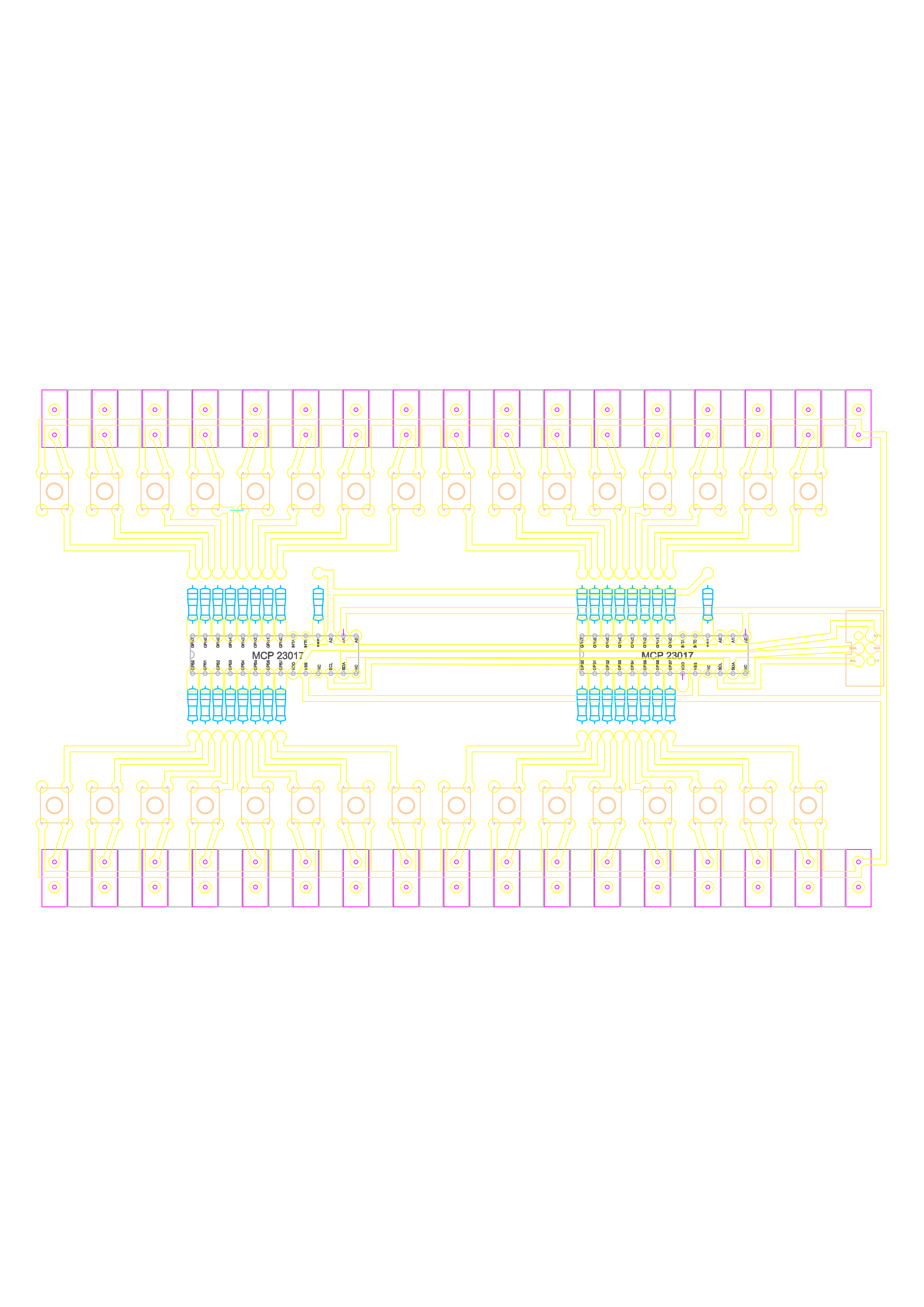

Ich habe eine Platine zusammengelötet nach dem Schaltplan in dem Anhang
Diese ist an einem Raspberry Pi angeschloßen.
Die MCP´s werden richtig erkannt.
Die Platine dient dem Zweck das ich Schaltzustände auslesen kann.
Allerdings bekomme ich wenn ich einen Kreis schliesse immer
unterschiedliche werte.

von roehrenvorheizer (Gast)
trotz der Spiegelschrift kann man immer noch die Bezeichnungen lesen.
Also mit 1kOhm dürften aber keinerlei  Störungen aus der Umgebung
einstreuen. Möglicherweise ist noch ein Fehler in der Initialisierung
oder im Auslesen der Register. Ist da ein 100nF Kondensator am IC dran?

von Cyborg (Gast)
Na, der ist aber fehlerhaft und unvollständig. Wenn die Teile am Rand
Taster sein sollen, gehört da auch das genormte Schalter-Symbol hin
und nicht ein Bestückungssymbol/Footprint. Die Widerstände (ohne "e")
mögen in der Realität ähnlich aussehen, zeichnet man aber als
Rechteck mit dem beiden Zipfeln als Anschlusspins ohne jede
irgendwelche Striche im Rechteck. Außerdem gehören beide Pins
beschaltet. So haben die Widerstände keine Wirkung. Die Chips und
vor allem die Beschriftung sollte man lesen können. Layouts werden
immer von der Bestückungsseite (THT) betrachtet.
Mit einem Spiegel ginge das zwar auch, aber ist auf Dauer zu mühsam
und zu fehleranfällig. Es gibt doch genügend Schaltpläne im Web,
wo man sich das abgucken kann, wie es richtig geht.
So sieht das aus, als hätte das ein Höhlenmensch gezeichnet.
Da kriegt man ja Augenkrebs von.

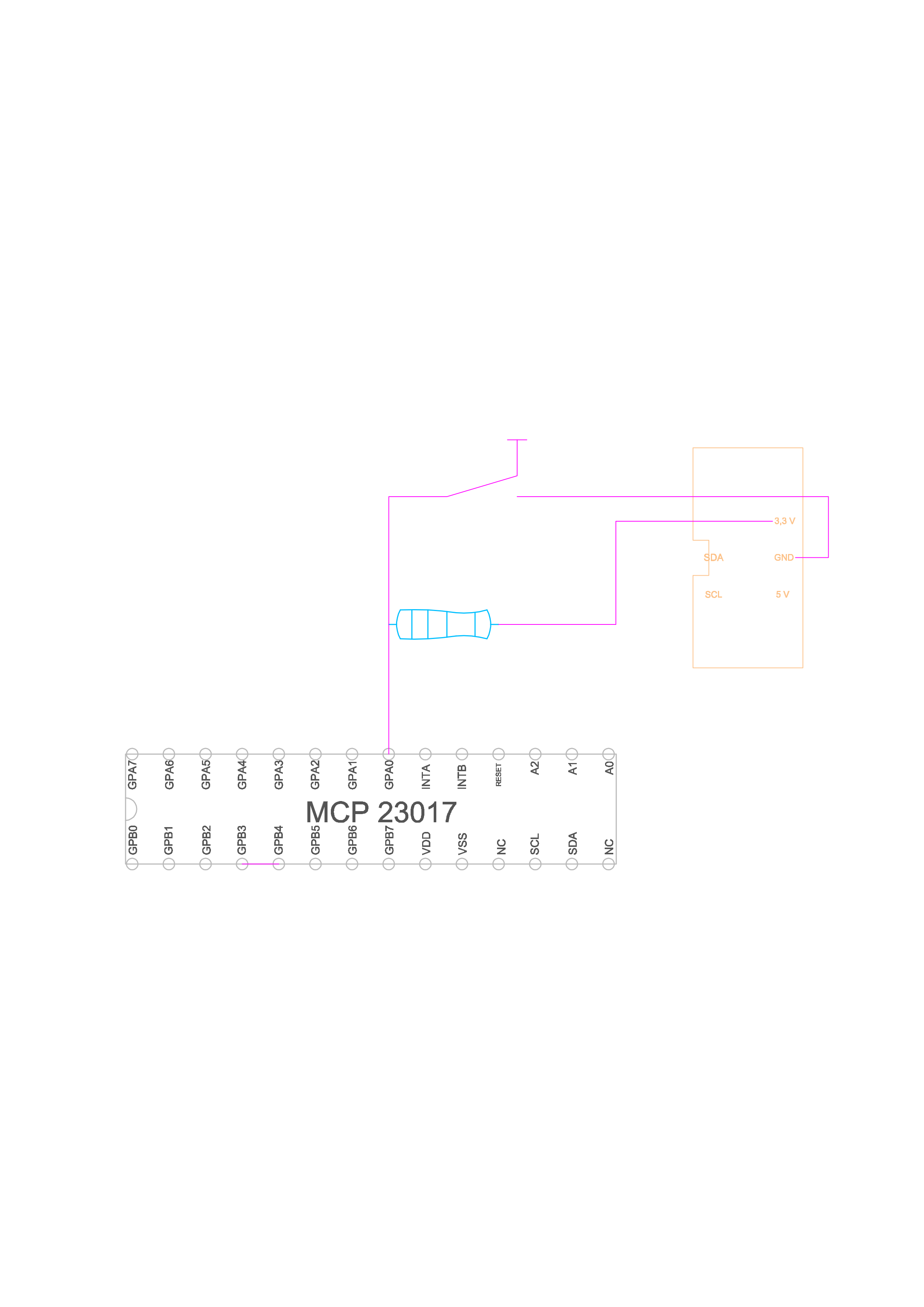

von Toto mit Harry (Gast)
in dem Schaltplan hast Du Serienwiderstände womöglich als Schutz
eingebaut, Pullups/PullDowns sind allerdings Parallele Widerstände.
Die internen Pullups des MCP23017 haben 100k.
Was stimmt denn jetzt, Link oder Zeichnung?
von Sönke P. (Firma: Privat) (challanger72)
Toto deine letzte Frage liegt mir auch quer im Magen, weil ich glaub das
mein Layout einfach falsch ist.
Ich habe es jetzt so gezeichnet das ich es auf der CNC fräsen kann, also
die Leiterbahnen herausfräsen.
In der Zeichnung ist es auch die Fräserbahn das heisst das an der linie
entlang noch 0.3 mm weiter zu den seiten das Matterial abgenommen wird.
Aber wenn ich mir das so ansehe ist das doch weder Pullup noch Pulldown
es ist doch einfach nur ein Widerstand zum Taster und nix weiter ODER ?

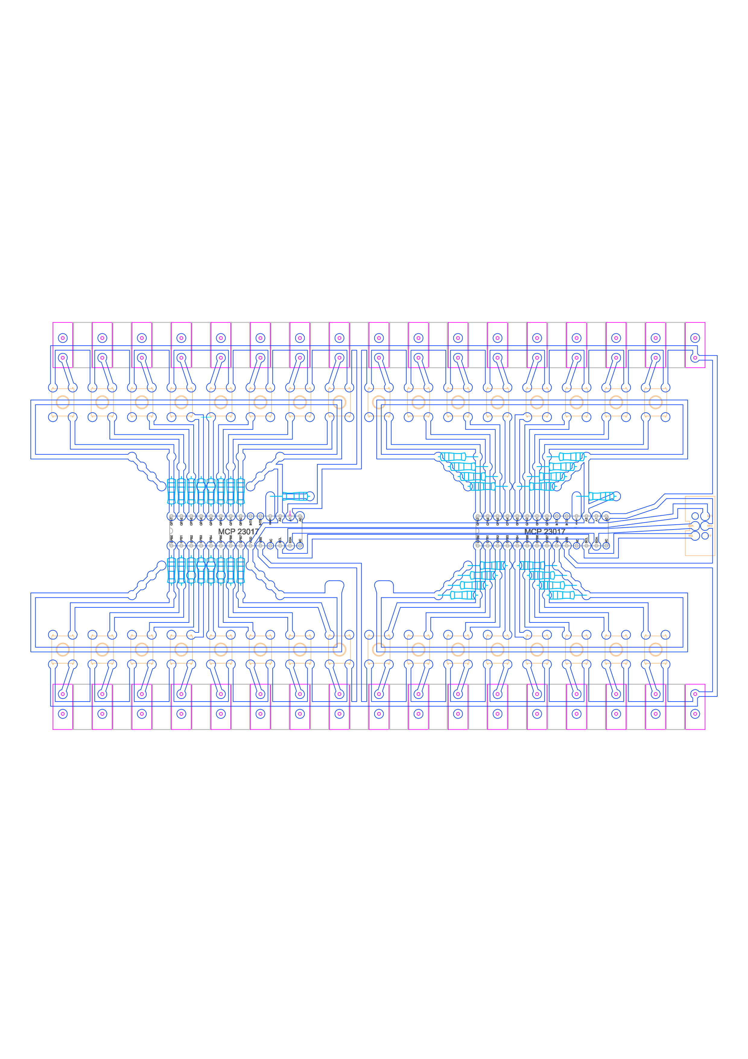

sorry fasche zeichnung
ich denke so sollte der Pullup aussehen ?
Ja! nur halt von 3.3V jeweils mit eigenem Widerstand zu jedem Pin..
Außerdem brauchst Du nur ein GND am Taster ohne die 3,3V (wegen Pullup,
kann aber mit internem Pullup nicht verkehrt sein).. ob das nun Vorteile
oder Nachteile hat weiß ich nicht, ist aber eher selten die Praxis.
Vielleicht hätte diese Technik einen positiven Einfluß auf den hohen
internen Pullup ohne zusätzliche externen Pullups. Kein Plan.
Dazu musst du die Taster dann nicht zu vergessen Softwareseitig
entprellen.

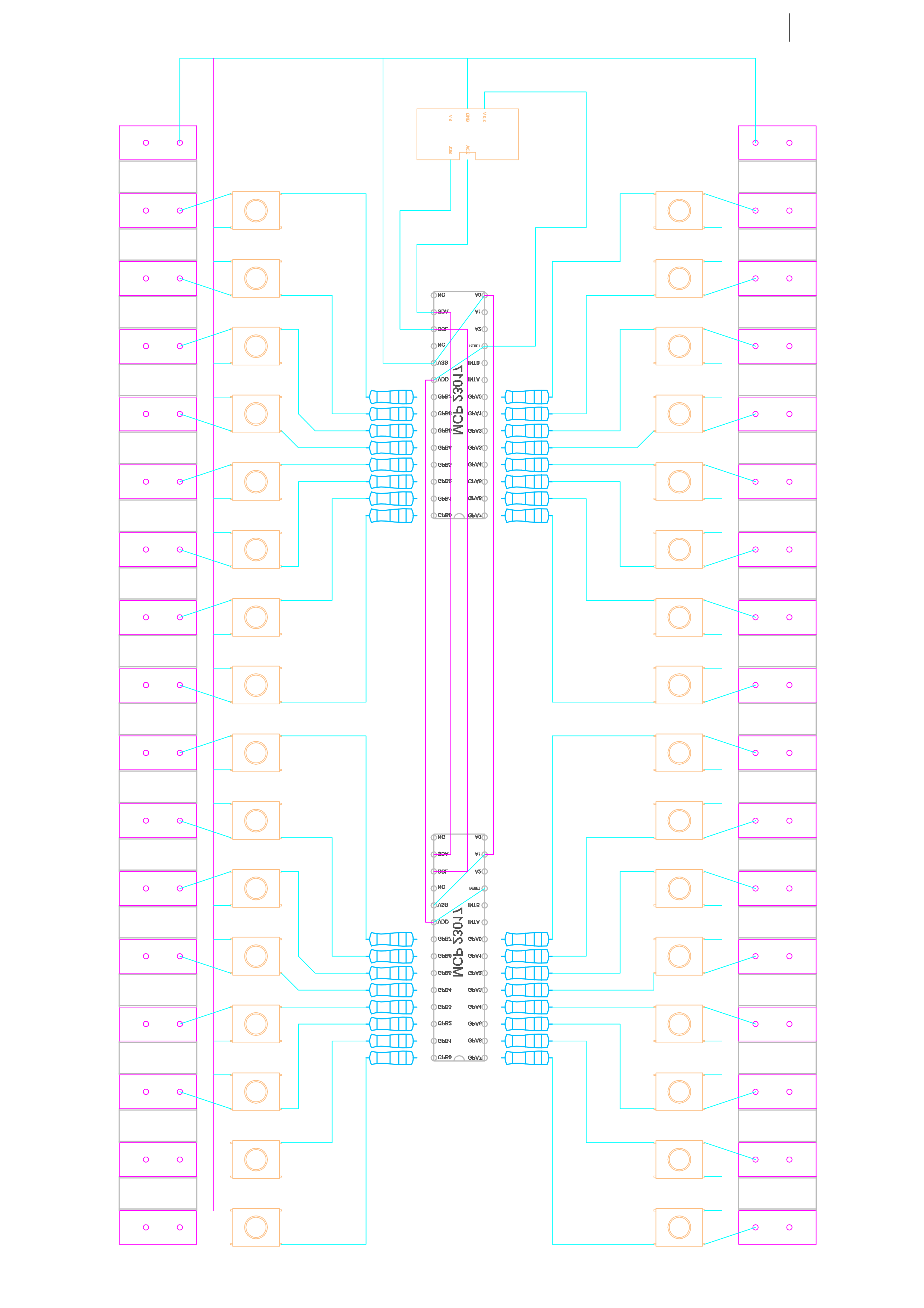

so das sollte nun das neue Layout sein
Hallo nochmal ich habe da nochmal eine frage
Hätte ich bei den Widerständen die zum Chip gehen noch Dioden einplanen
müssen.
Wäre es jetzt nicht so das wenn ich einen Taster betätige mehrere
Eingänge ein Signal / Strom bekommen ?
Die Widerstände sind 68 KOhm

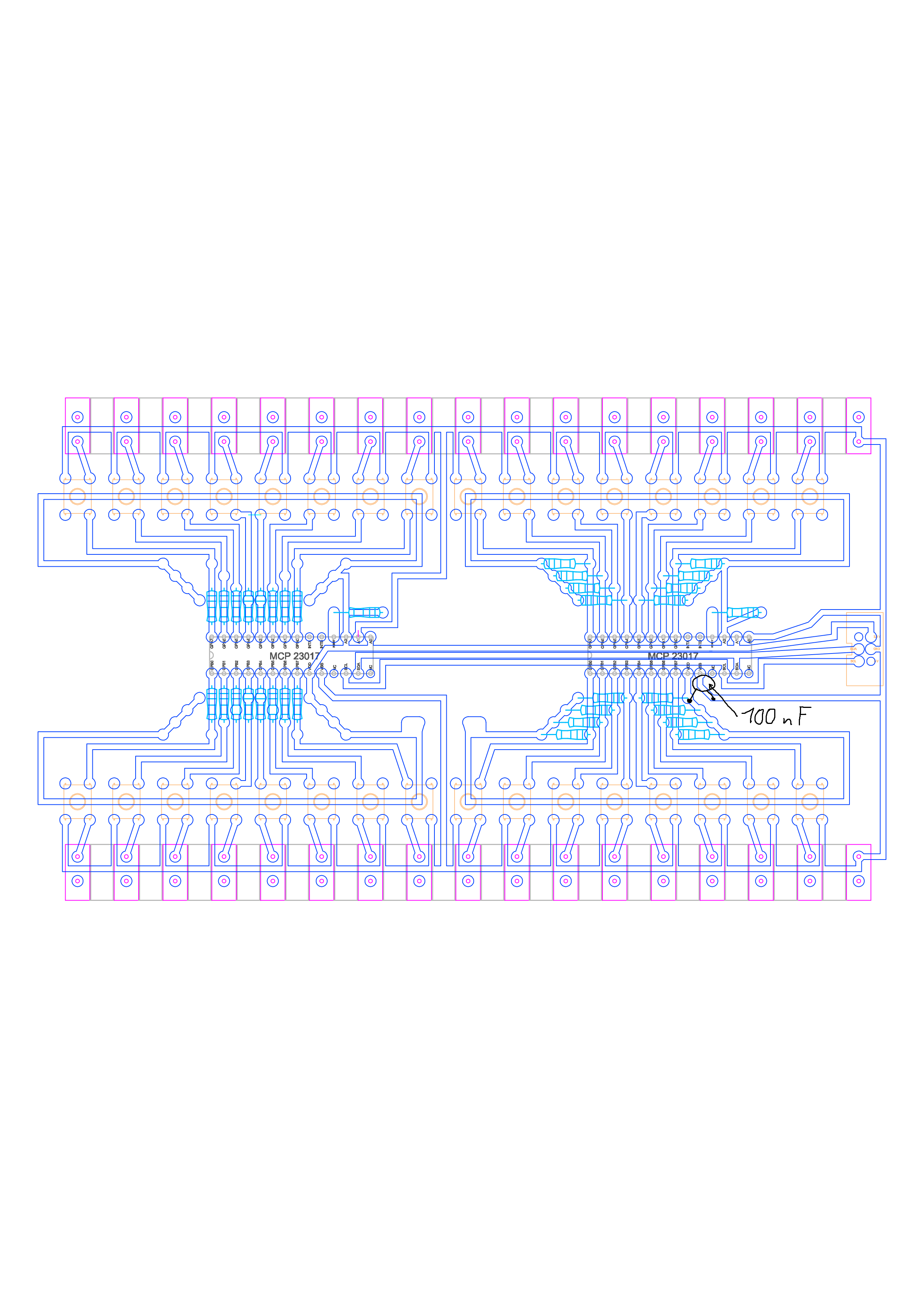

von Alex W. (a20q90)
Ich sehe nirgendwo abblockkondensatoren!
Fehlen die, oder habe ich die übersehen?
Da sind keine Abblockkondensatoren eingeplant
Muß auch erst googlen wofür die sind
von Klugscheisser (Gast)
Hmm wenn ich verstanden habe soll der da rein und einer für dien anderen
Chip
aber was ist mit meiner anderen Frage ?
zur Zeichnung hab mist begaut der kommt zwischen VDD und VSS ?

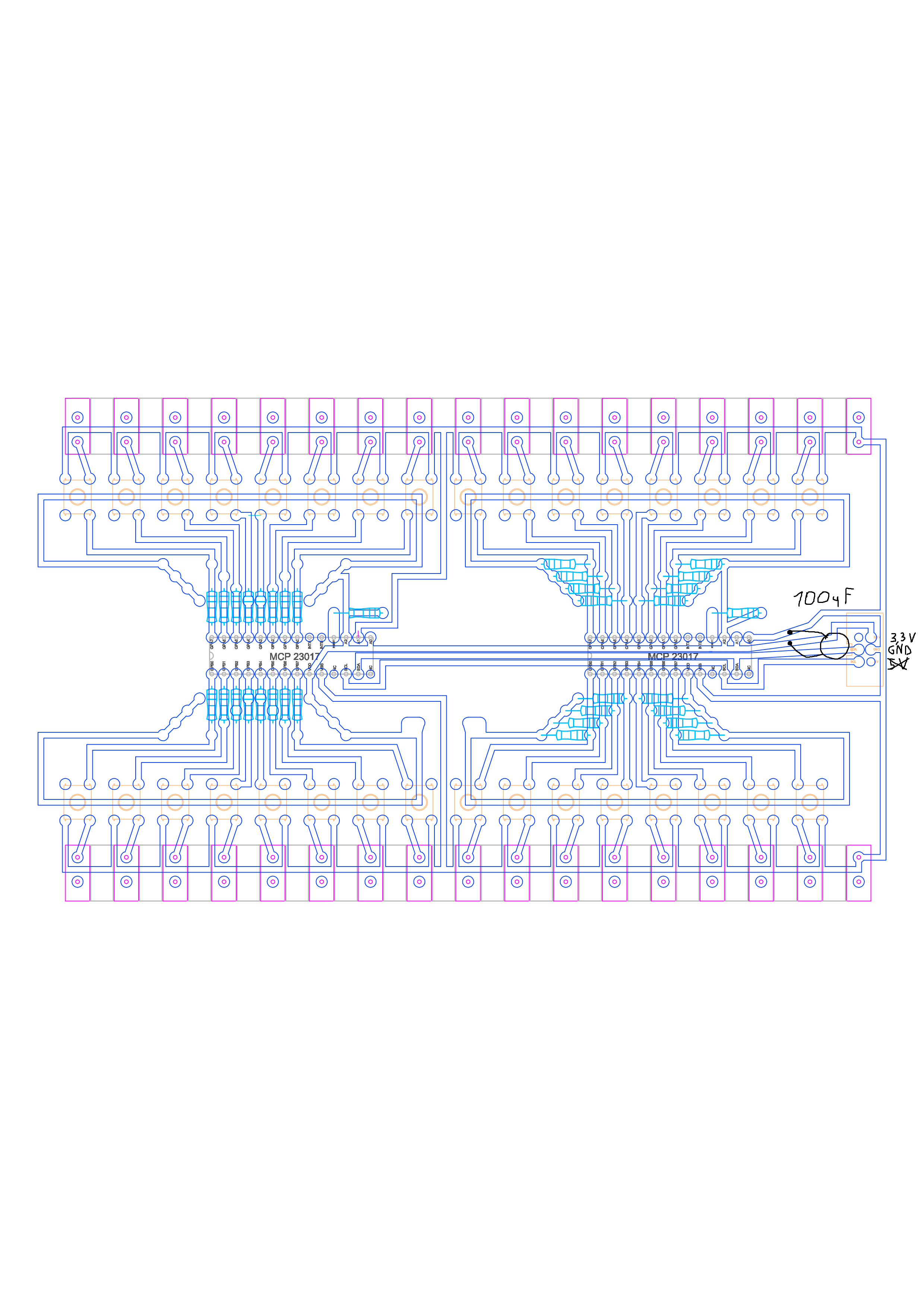

so jetzt
Fraesbahn_EA_02.png ist richtig, wenn Du an den zweiten MCP auch noch
einen machst.
Ja danke für die Antwort
bezieht sich das auch auf die Widerstände ?

Also ich muß nochmal Fragen
Wenn ich nun den Taster für GPB1 drücke fliest der Strom ja in den MCP
aber fliesst er nicht auch durch die Widerstände auch auf die anderen
eingänge GPB2 GPB3 usw ?
von Cyborg (Gast)
Da geht es primär nicht um Strom, sondern um Spannungspegel.
Klar fließt bei geschlossenem Taster teilweise Strom durch
den Widerstand und teilweise (vernachlässigbar) in den Chipeingang.
Nach dem ohmschen Gesetz kann es das eine auch nicht ohne das andere
geben. Wenn du den Spannungsabfall am Widerstand misst, kannst du
mit dem ohmschen Gesetz errechnen, wie groß der Strom ist, der da
fließt.
