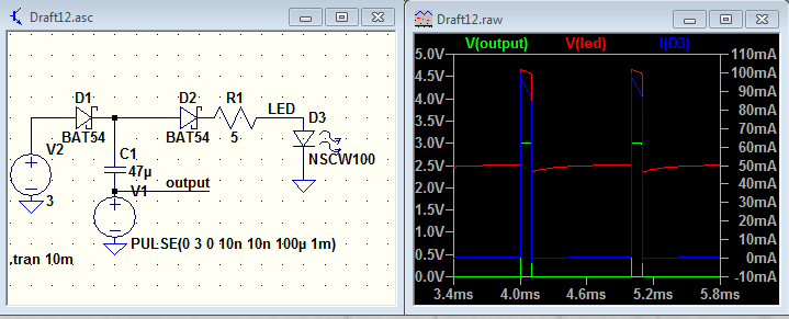

Harald W. schrieb: > Ja, aber für eine vernünftige Stromregelung reichen 0,2V nicht. Der TO hat auch nicht geschrieben, daß er nur 3,0V zur Verfügung hat, sondern er hat nach einer LED mit einer Vf von maximal 3V gefragt. Mampf F. schrieb: > Aber 100mA pro LED beim Multiplexen bekommt man so nicht zusammen :) Die könnte man bei Multiplexen aber anders zusammenbringen, selbst bei 3V VCC und einer LED mit größerer Vf - s.Bild...
