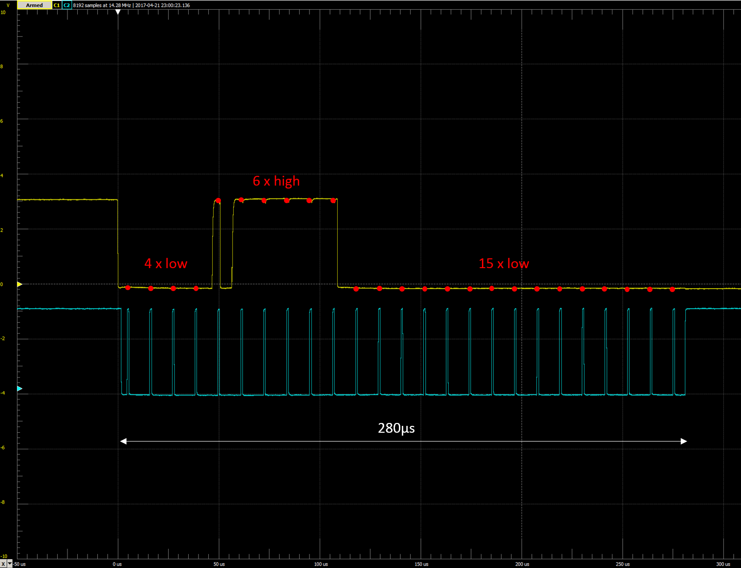

in diesem Forum gibt es ja etliche Varianten zur Entprellung von Tasten.
Dabei wird (fast) immer auch erwähnt, eine Tasten Entprellung NICHT in
einer ISR durchzuführen.
Meine Frage ist warum eigentlich nicht?
Ich möchte z.B. eine Taste per INT0 entprellen und damit den UC auch
gleichzeitig aus dem sleep Mode wecken.
Dafür habe ich folgende Routine geschrieben, welche eine ISR (INT0) bei
gedrücktem Taster (active low) auslöst. In der ISR wird der Taster alle
10µs abgefragt und auf einen stabilen low-Zustand verglichen. Erst wenn
der low-Zustand 15x in Folge auftritt gilt der Taster als entprellt und
eine LED toggelt.
Die Tasten Entprellung in der ISR dauert auch nur rund 280µs!
Gibt es an dieser Vorgehensweise etwas auszusetzen? Funktionieren tut
die Sache prima.

von m.n. (Gast)
> eine LED toggelt.
> die Sache prima.
Die Zeit ist viel zu kurz!

von Wolfgang (Gast)
> eine LED toggelt.
Tastenprellen findet auf ms-Zeitskalen statt. Nimm ein Oszilloskop mit
Single-Trigger oder einen Logikanalysator und guck dir mal eine
prellende Taste oder Relaiskontakte damit an.
Wenn dich nur interessiert, ob eine Taste überhaupt betätigt wurde,
reicht es, beim ersten Wackler zu reagieren und die Taste anschließend
für die nächsten 100ms zu ignorieren. Zum Zählen von Tastendrücken ist
es natürlich etwas anderes.
von Gering Schätzer (Gast)
m.n. schrieb:
> Zudem sind einige Kurven von realem Prellen eines Tasters gezeigt und
> nicht irgendwelche Kritzeleien von Lieschen Müller.
Was soll dieser Unsinn?
Die beiden Bilder des TO sind mit Sicherheit reale Oszillogramme und
keine "Kritzeleien"!
Auf deren Grundlage hat er ein Programm geschrieben und das funktioniert
offenbar. Ich selbst tue es auf die gleiche Weise -mit dem gleichen
Erfolg.
(Wenn auch in einer anderen Programmiersprache)
Der Eindruck verfestigt sich immer mehr: Nur nicht die Arbeit von
Anderen gutheißen! Alles madig machen und in Frage stellen, wenn es
nicht von einem selbst erstellt wurde.

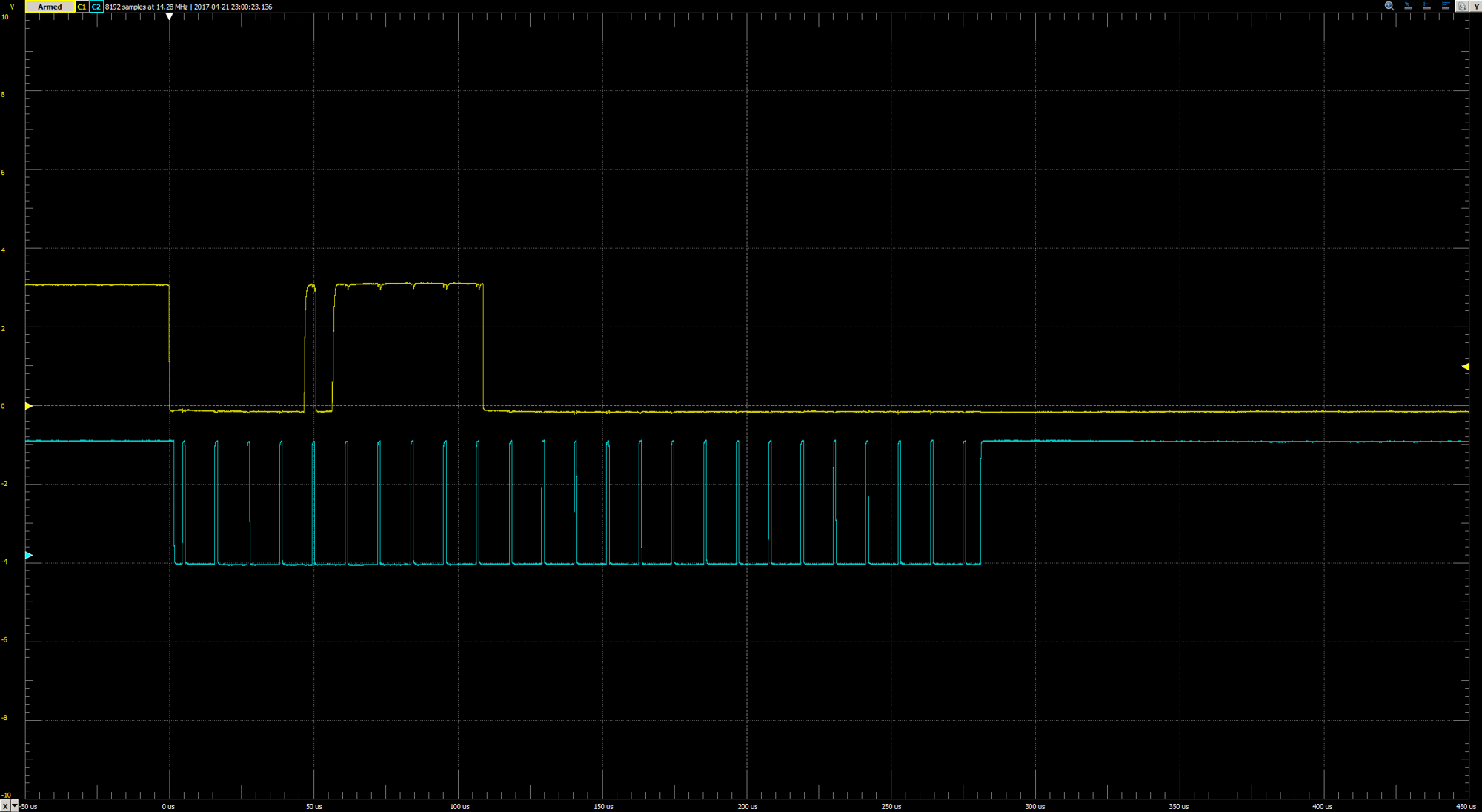

von Wolfgang (Gast)
Die Frage ist, wie das Signal ein paar tausend Betätigungen später oder
bei einem anderen Tastentyp aussieht und ob die Routine dann auch noch
funktionieren soll. Daher mein Hinweis, dass er sich doch mal andere
prellende Kontakte ansehen und auf die Zeitskalen achten soll. Wenn man
sich bei Googlesuche nach "tastenprellen" verschiedene
Zeitaufzeichnungen ansieht, kann ein Zeitfenster von insgesamt 150µs
schon arg knapp sein.
War nur gut gemeint, sorry.

von M. G. (ixil96)
>> offenbar.
> Die Frage ist: Funktioniert es auch noch, wenn der Taster schon ein
> halbes Jahr in Betrieb ist? Oder wenn der Taster mal ein paar Wochen
> nicht betätigt wurde? Oder...
Die Routine passt sich dem Prellverhalten des Tasters automatisch an!
Solange ein stabiles Signal (hier low) nicht mindestens 15Mal in Folge
erkannt wurde, wird der Zähler mit lowCounter=0 zurück gesetzt und die
Geschichte beginnt von vorne.
if (sample != keyStateIdle_high)        // check against idle state of the pushbutton
            highCounter ++;                     // count the low-samples
        else
            highCounter = 0;           // reset lowCounter while pushbutton is not stable
            sample = 0;    // set sample = 0 to avoid an endless loop if sample get high-state
Damit passt sich auch die Länge der Entprellzeit (so kurz wie möglich
und so lange als nötig) an den jeweiligen Taster an. Für extrem
prellende Taster müsste die Anzahl der Durchläufe und Samples
entsprechend erhöht werden.

Das reicht aber nicht aus, denn 150 µs konstanter Pegel ist keine
ausreichende Zeit. Interessant wird die Geschichte nämlich dann, wenn
man eine Taste gedrückt hält und sie in diesem Zustand Prellen erzeugt.
Diese Knackfroschtaster mit schnell rostenden Kontakten sind ein schönes
Beispiel dafür.
Nimm 1 ms als Abfrageintervall, aber dann wird die Zeit im Interrupt
deutlich zu lang.
> die Sache prima.
Und wo ist die Entprellung für das Loslassen der Taste? Wenn eine
gedrückte Taste schon als "stabil" erkannt wurde, und nur ein einziges
Sample nochmal High-Pegel liefert, führt das schon zum Erkennen eines
erneuten Tastendrucks - oder habe ich was übersehen?

Du verschenkst mit deiner Vorgehensweise sehr viel Zeit. So Daumenregel
ist, in einer ISR so kurz wie möglich zu verbringen. Wenn ich da
Abfrageschleifen sehe, wo x-mal ein Pin abgefragt wird, schrillen bei
mir die Alarmglocken.
Dein Ansatz ist auch schlecht zeitlich anpassbar. Wenn du einen
Prozessor mit schnellem Takt hast, müsstest du Zeitschleifen in deiner
ISR einbauen. Ebenso, wenn du stark prellende Tasten hast.
Mag sein, dass im konkreten Anwendungsfall es keine Rolle spielt, wenn
du mal einige ms in einer ISR hängen bleibst. Aber Tastenentprellung ist
ja stark wiederverwendbarer Code, den man immer und überall wieder
einbaut. Das sollte dann schon universeller Code sein, der in jeder
Situation funktioniert und nicht das Hauptprogramm ausbremst.
Das sind so einige Gründe, warum sich ein Konzept über eine Timer-ISR
als viel günstiger erweist.

Es gibt nur einen Grund das Entprellen in einer ISR zu verbieten:
Der Grübler hat sonst noch was zu tun.
Für einen Menschen bedeutet diese kurze Zeit der Blockade Garnichts.
Wenn aber im Hintergrund noch was abgeht z.B. eine schnelle, serielle
Übertragung oder ähnlicher Schweinkram, dann kann es schon mal sein,
dass ein Zeichen im Nirwana landet. Das Tastenprellen dauert ja nicht
Mikrosekunden, sondern Millisekunden – und zwar einige. Nach Murphy
kommt es genau in dieser Zeitspanne zum Empfangspufferüberlauf, oder bei
einer großen Masse zum Kontakt mit einem Endschalter.
Aber wie gesagt: Hat das Teil nichts zu tun ist das auch kein Problem.

von Axel S. (a-za-z0-9)
Die Menge an Halbwissen in diesem Thread ist mal wieder besonders
ergötzlich. Das geht schon beim TE los:
Und wiederholt sich in 1001 Variationen von:
Joachim B. schrieb:
> In der ISR gehört natürlich kein delay
Das Problem ist, daß keiner auch nur einen Gedanken an den Kontext
dieser Beschränkung verschwendet. Wenn es um einen µC geht, der gerade
aktiv eine Aufgabe erledigt und diese Aufgabe für eine ISR unterbricht,
dann ist es vollkommen richtig, daß mal in der ISR tunlichst kein
delay() - oder jegliche andere Variante von blockierendem Warten -
verwenden sollte.
ABER
Der TE schreibt ja gleich darauf, daß die Taste den µC aus dem Schlaf
wecken soll. Das heißt der µC tut nichts. Und hat auch nichts zu tun,
solange bis er sicher weiß, daß die Taste wirklich gedrückt wurde und
ihn nicht nur ein Störimpuls aus der womöglich verseuchten Umgebung
geweckt hat. Und dann ist es vollkommen legitim, in der ISR die Taste
zu entprellen oder delay() zu verwenden. Es gibt ja schließlich nichts
anderes zu tun.
OK, ob es nun besonders clever ist, in der ISR zu blockieren, steht
natürlich nochmal auf einem anderen Blatt. Wenn die Taste die einzige
Möglichkeit ist, den µC aus dem Schlaf zu wecken, dann muß man in der
ISR gar nichts machen, sondern kann im Hauptprogramm direkt nach dem
Aufruf von sleep_cpu() davon ausgehen, daß man an diese Stelle im
Programm nur dadurch gelangt sein kann, daß die Taste gedrückt wurde.
Und dann schreibt man die Entprellung genau dahin:
int main()
  initialisierung();
  while (1) {
    sleep_cpu();
    if (entprelle_taste()) {
      tu_was();
    else {
      /* vermutlich nichts */
Oder man will den µC in dem Dutzend Millisekunden das die Entprellung
braucht, ein bißchen weniger Strom verbrauchen lassen. Dann kann man mit
einem Timer entprellen und schickt den µC zwischen den Timer-Interrupts
zumindest in den idle Mode.
Das sind alles valide Gründe, es anders zu machen. Aber die
Daumenregel "kein delay() in einer ISR" greift hier mal gar nicht.
