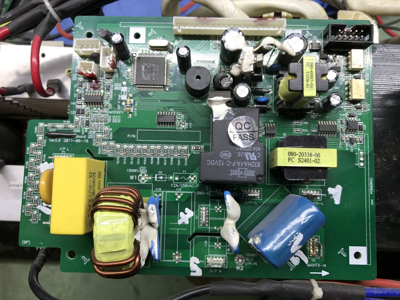

ich habe hier einen Wechselrichter, so ein typisches China-Ding mit
einem Innenleben, wie es wohl in 90% dieser Teile vorhanden ist.
Leider ist dieser nun (wieder mal) kaputt und es gibt keinen Schaltplan.
Ich habe versucht mal nachzuvollziehen, wie das Teil grob funktioniert.
Der Leistungsteil ist recht einfach aufgebaut, 4 Gruppen von MOS-Fet's
als H-Brücke mit dem Trafo in der Mitte.
Allerdings ist mir bei der Funktionsweise nicht klar, wie es
funktioniert, dass:
1. Der Akku auch damit geladen werden kann wenn Netz vorhanden
(funktioniert die H-Brücke auch rückwärts?).
2. Wie wird die Netzspannung durchgeschaltet wenn am Eingang
Netzspannung anliegt, da ist kein Schütz drin, lediglich ein kleines
Printrelais, und die 230V gehen nicht auf die Leistungsplatine, nur auf
die Steuerplatine, die mit einem Flachbandkabel mit dem Leistungsteil
verbunden ist (und an den Trafo).

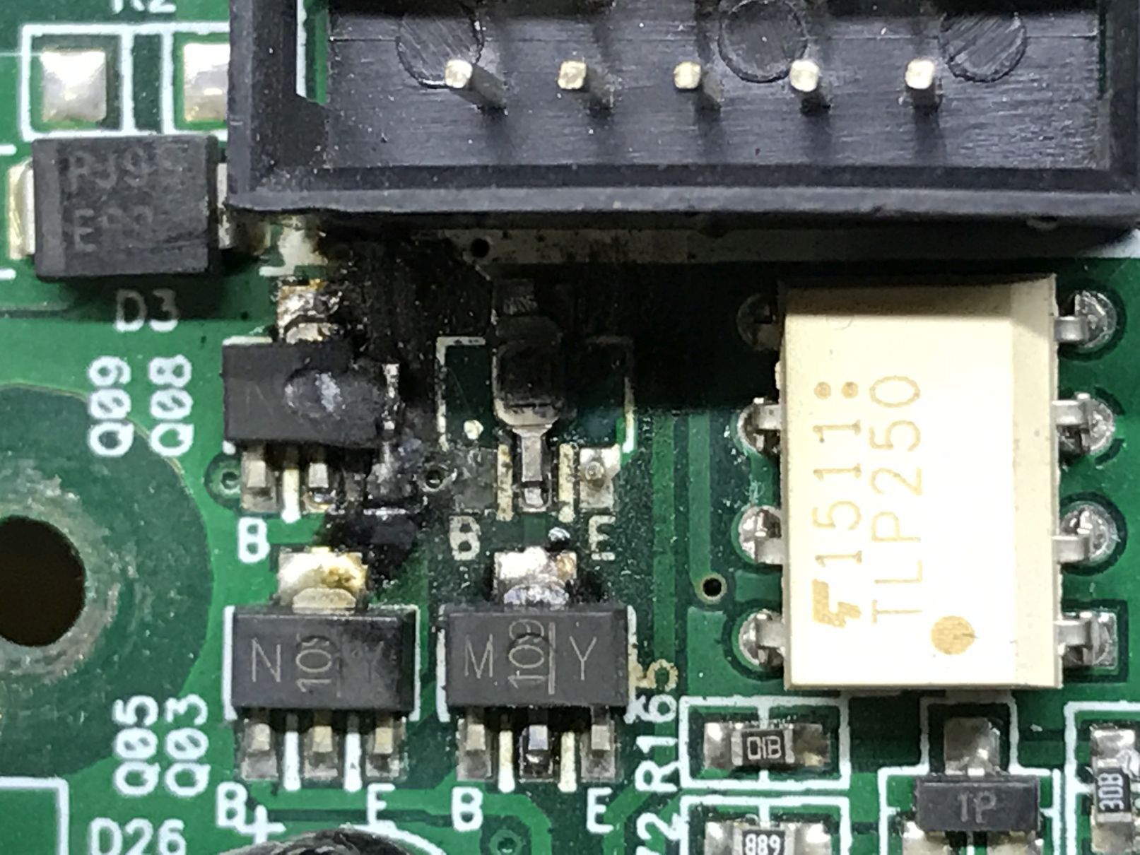

Das Ding war schonmal defekt, da waren es aber nur die
Leistungstransistoren sowie ein Optokoppler. Dieses mal sind auch auf
der Steuerplatine 2 SMD Transistoren verreckt, nur bin ich mir da über
deren Aufgabe nicht sicher. Ich tippe mal, das ist auch wieder eine
H-Brücke die dann die Optokoppler ansteuert?
Vielleicht kennt sich hier ja jemand in dem Thema gut aus und kann mir
mehr erklären.
Ich habe mal 2 Fotos von der Steuerplatine angehängt.

Es muss nicht zwingend eine H-Brücke sein. Es gibt auch flexible
Buck-Boost-Topologien, die eine H-Brücken-ähnliche Struktur aufweisen
und als Buck, Boost oder Buck-Boost eingesetzt werden. Die funktionieren
auch rückwärts. Das wird u.a. hier behandelt:
Beitrag "µC - BUCK - BOOST Konverter"
Wenn es permanet kaputtgeht, würde ich es beerdigen. Nachdem sogar
Transistoren hinter Optokopplern derart verkohlt sind, ist es a)
unsicher entworfen oder b) kaputtrepariert.

Was für Transistoren könnten denn diese 4 SMD Bauteile sein?
Ich habe mit den Bezeichnungen nichts vernüftiges gefunden.
Wenn jermand deren Funktion wüsste, dann könnt eman ja nach einem
Ersatztyp suchen.
Aus meiner Sicht ist es sehr wahrscheinlich, dass die kaputten
SMD-Transistoren nicht die ursprüngliche, Ursache sondern die Folge
eines anderen Defekts ist.
Fast sicher sind sie zu einer Gegentaktstufe geschaltet.
Und vom Pinout her sind sie am Ausgang und nicht am Eingang des
Optokopplers, was auch Sinn ergibt: Sie verstärken den Ausgangsstrom des
Optokopplers und steuern die Gates der MOSFETs an.
Dem Platinen-Aufdruck ("B" und "E") nach sind es Bipolar-Transistoren.
Als Ersatz kann man meiner Ansicht nach "irgendwelche" halbwegs
schnellen Transistoren nehmen, die so 25 V und 1-2 A vertragen.
Ich würde mal stark darauf tippen, dass im Bild links ein PNP- und
rechts ein NPN-Transistor ist, wiel der Kollektor des linken Transistors
mit einer großen Kupferfläche verbunden ist, die vermutlich auf Masse
liegt. Das sollte man aber nochmal nachmessen.
Nun zum eigentlichen Punkt:
Damit Transistoren derartig gesprengt werden und sich förmlich in Luft
auflösen, braucht es mehr als nur ein wenig Überlast.
Mit Sicherheit sind die Leistungs-MOSFETs auch kaputt, und haben in
irgendeiner Form einen Kurzschluss zwischen Drain und Gate. Dann
bekommen die Gatetreiber die Drain-Spannung der Leistungsstufe und jede
Menge Strom ab, was das Aussehen der Transistoren erklärt ;)
Der Optokoppler ist höchstwahrscheinlich auch hinüber.
Wenn es einen Shunt o.ä. zur Strommessung gibt, ist vielleicht auch der
durchgebrannt.
Ich würde die Power-MOSFETs testen und alle kaputten wechseln, die
Platine auf durchgebrannte Leiterbahnen untersuchen und sie ggf. mit
Draht flicken, die beiden Transistoren und den Optokoppler tauschen.
Dann den Wechselrichter an einem strombegrenzten Netzteil testen, oder
zur Not (wenn man ein solches Netzteil nicht hat) eine 12V-Glühlampe als
Strombegrenzung davor schalten. Wenn er nicht anläuft und sehr viel
Strom zieht, ist wahrscheinlich noch was anderes kaputt.

habe mir das gerade nochmal angesehen, das mit der Gegentaktstufe macht
Sinn.
Ich werde mal nach Ersatztypen suchen, und ja die Optokoppler waren das
letzte mal auch defekt. Warum sind das eigentlich 2 Optokoppler / 4
Transistoren?
Reichen für eine Gegentaktstufe nicht 2?
Und ja, die Leistungstransistoren sind auch defekt, dem Aussehen nach
sind da gefühlte 1000A drüber gelaufen.

Zu 2.
Ist denn überhaupt sicher, dass die 230V "durchgeschaltet" werden?
Ich vermute eher, dass weiterhin der Inverter die 230V liefert, nur eben
bei Netzbetrieb aus dem Netzteil statt Akku versorgt wird.
