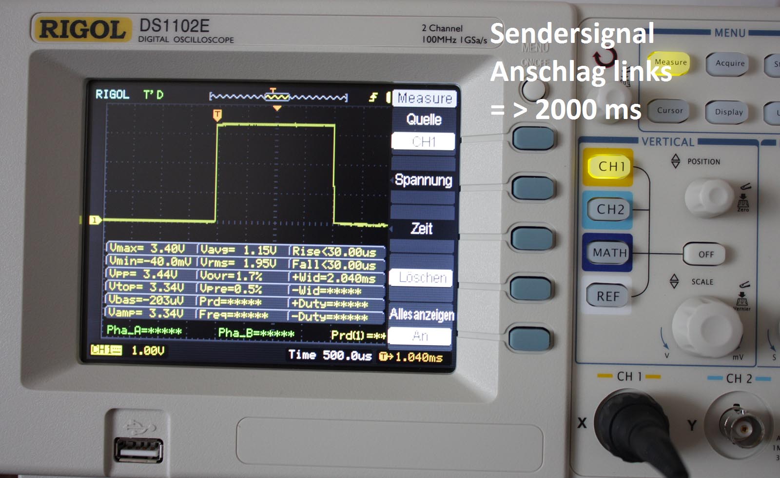

Die Sensoren müssen häufig gemessen werden, ca. 400-500/sec. Für die
Fahrtregler reichen 5-6/Sec.
Daher sind die I/O Funktionen in Schleifen gepackt. Die Frequenz für die
Funktionen entspricht dem Kehrwert der Schleifen.
TAKT_SENSOREN=3000
TAKT_SENDER = 30000
TAKT_STEUERUNG=30000
Die Sensoren werden damit 10mal so oft abgefragt wie die Sendersignale.
Der ARduino macht mit diesem Grundgerüst ca. 140.000
Programmdurchläufe/sec, die Sensoren werden ca. 400/sec abgefragt
(Untergrenze), Sender 4-5 mal/sec.

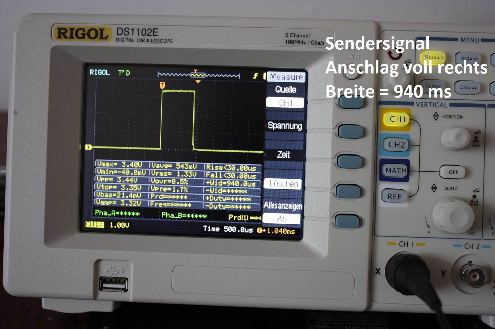

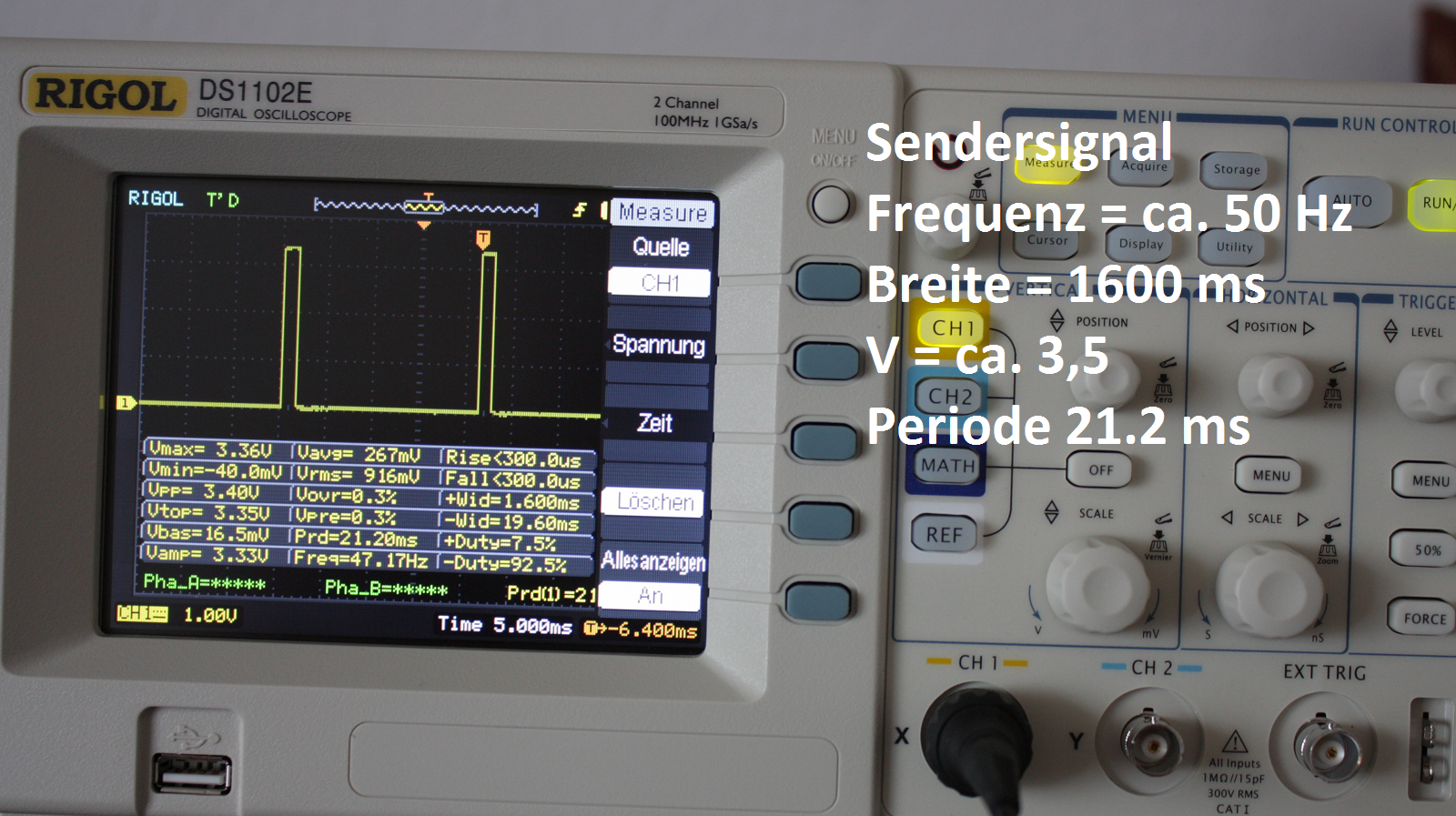

PulseIn() liest den Sender aus. Die Signale werden gemessen am
Empfängereingang.
Die Messdauer ist 20 ms + x (ca. 21.2 ms).
Würde man pulseIn() einfach in die Loop-Schleife packen, würde er nichts
anderes tun als diese Funktion auszuführen, wobei die Performance des
Programms um 98 Prozent auf 2 Prozent absackt.
Wie gezeigt, reduziere ich die Zugriffe im Programm aber auf 5
Zugriffe/Sec., so daß die Killerwirkung von pulseIn() damit praktisch
aufgehoben ist.

Nachtrag:
Ich hab mir die PWM mal auf dem Oszi angeschaut. Signalwert ist die
Flankenbreite.
Bild1: Frequenz des Gesamtsignals
Bild2: Sender Knüppel auf Anschlag
Bild2: Sender Knüppel Gegenseite
Flankenbreite zwischen 1000 und 2000 Mikrosekunden, plus/minus
Überschüsse je nach Trimmhebel-Stellung. Beschriftung mit ms ist falsch,
es muß heißen Mikrosekungen.

Es geht ja darum, die Flankenbreite von 2 PWM SIgnalen zu bestimmen. Das
sieht jetzt so aus:

Was ist nun der Effekt von der Sache?
Gemessen mit pulseIn() macht das Programm 110000 Programmdurchläufe/sec,
ich sage dazu 110 kHz
pulseIn gegen die Interrupts ausgetauscht, beträgt die Frequenz 146 kHz.
Das ist ungefähr 40% schneller. NIcht sehr viel schneller.
Das zeigt, daß die ursprüngliche Programmierung, das pulseIn() in eine
Zählschleife einzusperren, nicht soooooooo schlecht war.
Wir haben mit den Interrupts zwar jetzt das Signal alle 20 ms neu, und
wenn man eine zeitkritische Steuerung hätte, wäre das prima.
Allerdings um die Bootsmotoren zu steuern, reichen mir 5
Aktualisierungen pro sec. locker aus. Viel mehr kann man am Sender auch
gar nicht anstellen. Wenn man allerdings einen Heli steuern müßte, wären
