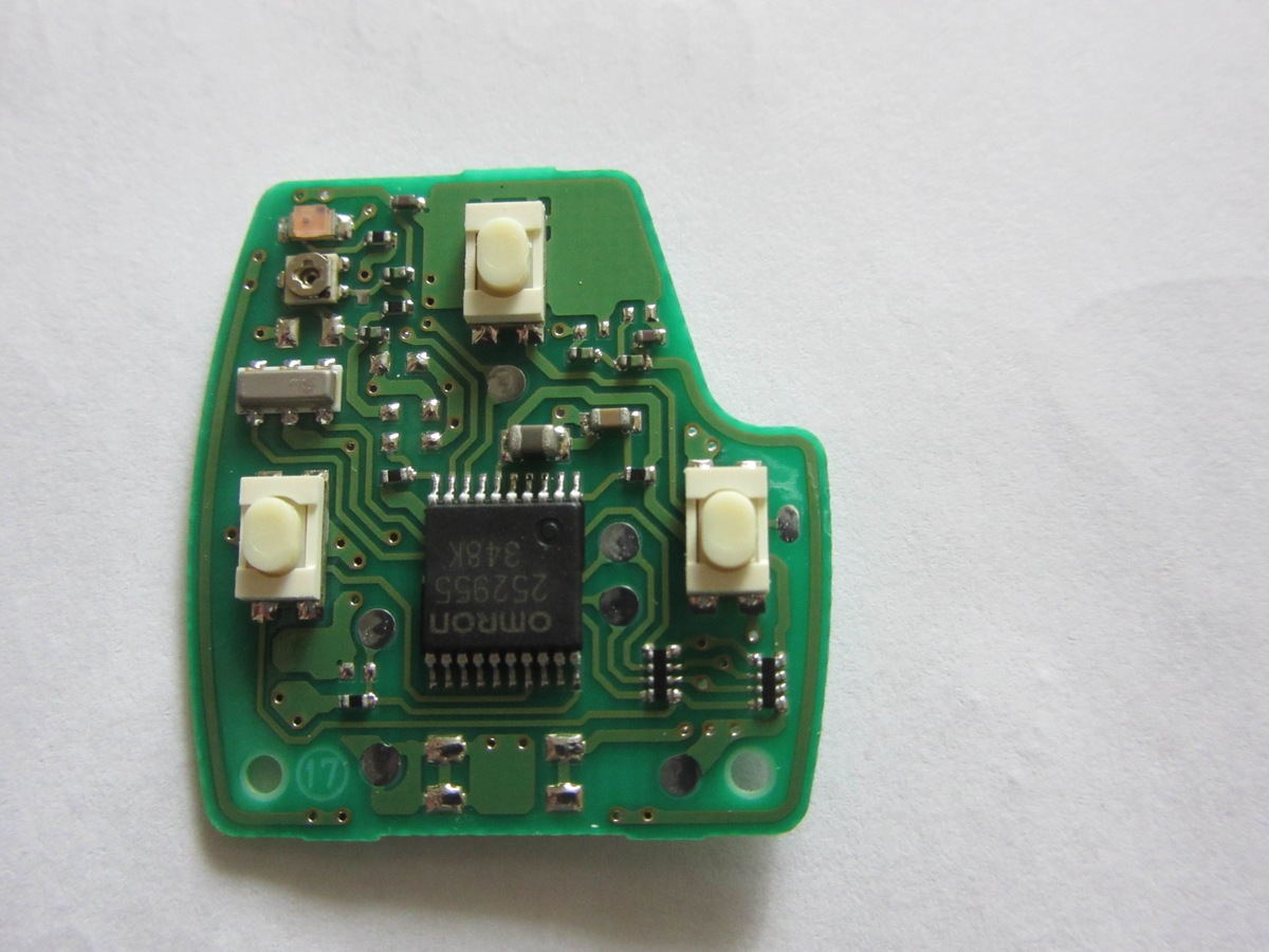

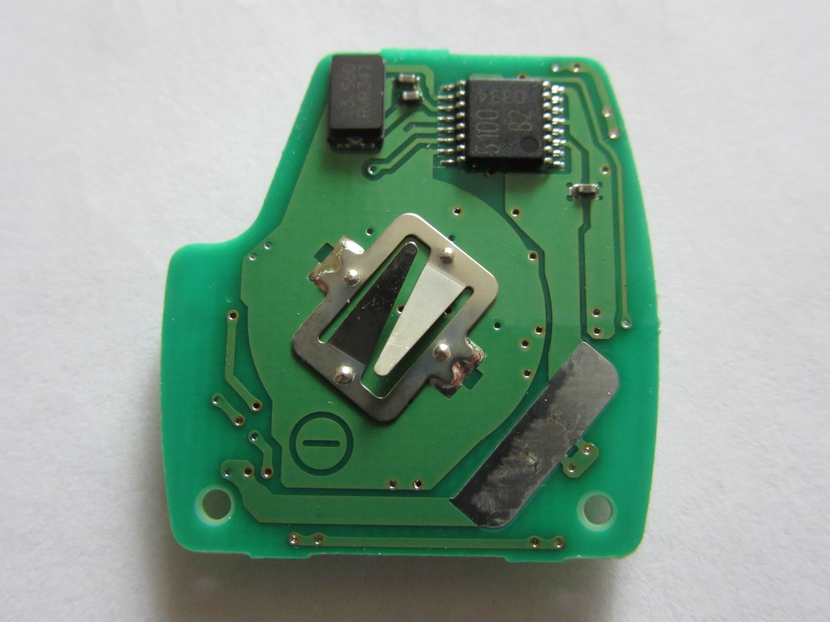

Hallo zusammen, bin zwar Hobbybastler mit ein wenig Löterfahrung, aber als Maschinenbauer mit Elektronik doch nur sehr eingeschränkt vertraut - daher eine Frage in die Expertenrunde: Ich würde gerne die Reichweite meiner Kfz-Fernbedienung ein wenig vergrößern, und denke daran, die Antenne der FB etwas zu verlängern. Soweit ich weiß, operieren die meisten FB ja mit ca. 433 Mhz. Leider bin ich aber nicht mal in der Lage, eindeutig die Antenne auf der Platine meiner FB auszumachen, daher anbei zwei Fotos.. Als Laie würde ich vermuten, es ist die Leiterbahn aussen auf der"geeckten" Seite? Liege ich da richtig? Hat jemand einen Tipp für mich - die Leiterbahn auf der gegenüberliegenden geschwungenen Seite ist unbelegt, könnte ich diese nicht einfach über eine Brücke mit der vermeintlichen Antenne verbinden, oder z.B. den Schlüsselbart meiner FB und so die Antenne verlängern? Vielen Dank im Voraus! Gruß

Die Verlängerung der Antenne verkleinert Frequenz, Anpassung und Abstrahlung. Dann gibts gar keine Verbindung mehr... Deine einzige Chance: Spannung durch eine zweite Batterie verdoppeln, das erhöht die Sendeleistung. Und nicht erwischen lassen... Gruß - Werner
Die Antenne ist die Leiterbahn, die auf dem ersten Bild außen herum verläuft. Somit hast du auf der Leiterplatte schon die größte mögliche Fläche für die Antenne. Das ganze ist eine induktive loop Antenne, die durch die Kondensatoren rechts neben dem oberen Taster in Resonanz gebracht wird. Daher darf ich meinem Vorredner Recht geben. Ohne vna wird das nix. Nur damit kannst du prüfen, ob die Antenne gut angepasst ist und falls ja wäre die einzige Chance den Strahlungswiderstand zu minimieren. Bessere Chancen hast du vielleicht beim Funkempfänger im Fahrzeug am link budget noch was zu reißen. Gruß Chris

Oh sorry, ich hatte nicht gesehen, dass es schon ein ähnliches Thema gab. Aber Danke für die schnellen Antworten - das nenn ich mal Reaktionszeit!! Also, wenn ich das richtig sehe, bin ich mit meiner Idee wohl auf dem Holzweg und sollte entweder Plan a) mal schauen ob bei mir im Auto bereits eine lambda/4 Antenne verbaut ist und wenn nicht umrüsten, oder ich bastel mir Plan b) heimlich zwei CR 1616 in die FB. Geht das denn nicht auf die Lebensdauer, Sie hat übrigens schon 12 Jahre aufm Buckel .. ? Gruß

Zwei Batterien kannst du dir gerne in die Fb packen, der ic wird mit der doppelten Spannung auch bestimmt einmal kurz funktionieren, danach... Tja

Michael K. schrieb: > den beschriebenen "Kinntrick" kannte ich > bereits, der funktioniert bei mir leider nicht. (was bestimmt an meinem > Dickschädel liegt) Möglich. Wahrscheinlicher aber ist: Der "Trick" ist absoluter Blödsinn. Wenn du wirklich die Reichweite vergrößern willst, kannst du aber eine Antenne fürs 70-Zentimeter-Band (=433MHz) basteln. Passt dann nur nicht mehr in die Hosentasche... Bsp: http://www.qsl.net/dk7zb/Download/70cm-yagis.pdf

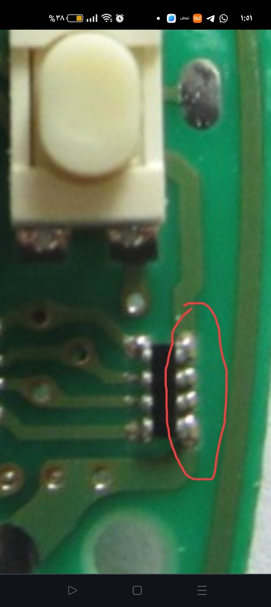

My friend, I have read your article regarding the Dutch key board. I just want you to inform me if the points indicated in the picture in red are connected together like a character or if each point is not in contact with the other. Thank you for your kind response. Thanks
Together. Forming a Resitive Divider an seems they are Pull-Ups in conjuction with the others on the left. Pls
