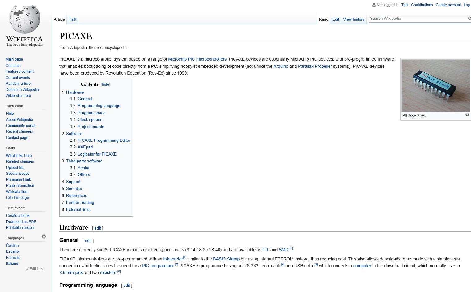

von Michael S. (bitpulse)
guckst du mal hier:
https://en.wikipedia.org/wiki/PICAXE
Wird / wurde in England in der Schule eingesetzt..
Damit hast du schnell erste Erfolge.
Good Luck !
