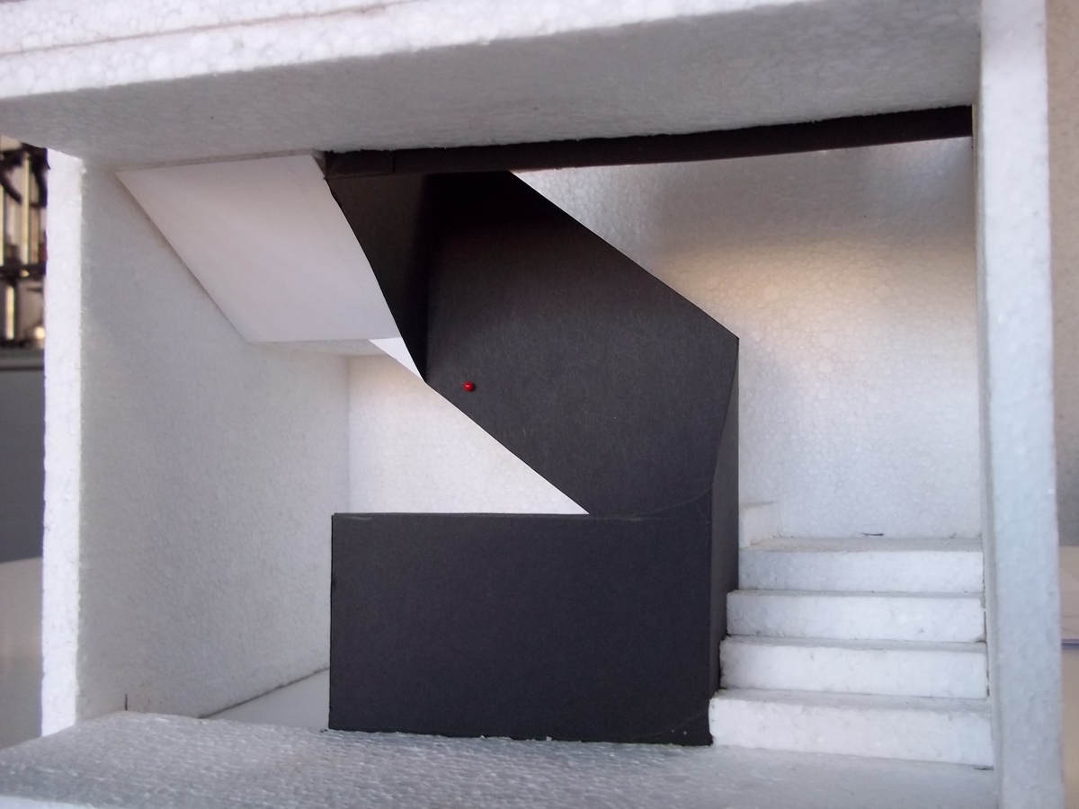

Kurz die Aufgabenstellung: Ein Treppengitter (4 Stockwerke) soll demontiert und durch ein Stahlblech, 10mm dick, ersetzt werden. Der wirklich interessante Punkt ist die untere Kante, die max. 2mm von der Betonwange abweichen soll. Die Treppe hat 2 Zwischenpodeste und das Treppenauge ist mit 1,8x 1m recht eng. Da jegliche Nacharbeit an diesen Blechen ernorme Kosten verursacht, ist das Aufmaß der Punkt. Mit Rundumlaser, Richtlatte, Meter und 2 Personen sollte das machbar sein. Die Genauigkeit ist aber kaum ausreichend, da das neue "Blechgeländer" nahtlos über die 4 Stockwerke laufen soll. Da gibt es doch modernere Techniken: http://www.trigonart.com/3d-scan-verfahren-348 Wie genau sind solche Verfahren? Könnte man so Konstruktionspunkte mit +- 1mm finden? Grüße Bernd

Und wie glaubst Du, kann jemand die Abwicklung aus dem Vollen erstellen? Schon mal die groben notwendigen Blechdimensionen berechnet? Wie soll das ganz Ding und wann eingesetzt werden? Mit dem Kran von oben? Mal ehrlich, das aus einem Teil vorher anzufertigen ist Quatsch. Selbst in Einzelteilen bauseitig eingechweißt, ist das noch spannend genug. Nach der Betonrohtreppe kommen noch Putzer und Treppenstufen. Was glaubst Du wie "fertig" dein Geländer mit Oberfläche aussieht, wenn die wieder weg sind? Was ist so besonderes an dem Stahlblechgeländer das es nur komplett fertig eingebaut werden soll?
Christian K. schrieb: > Und wie glaubst Du, kann jemand die Abwicklung aus dem Vollen erstellen? > Schon mal die groben notwendigen Blechdimensionen berechnet? > Wie soll das ganz Ding und wann eingesetzt werden? Mit dem Kran von > oben? > > Mal ehrlich, das aus einem Teil vorher anzufertigen ist Quatsch. Selbst > in Einzelteilen bauseitig eingechweißt, ist das noch spannend genug. > Nach der Betonrohtreppe kommen noch Putzer und Treppenstufen. > > Was glaubst Du wie "fertig" dein Geländer mit Oberfläche aussieht, wenn > die wieder weg sind? > > Was ist so besonderes an dem Stahlblechgeländer das es nur komplett > fertig eingebaut werden soll? Das verstehe ich jetzt nicht. 1. Ausmessen. Und zwar möglichst genau. 2. Konstruieren. 3. Bleche schneiden lassen. 4. Einbauen. Einzelteile mit Seilwinde im Treppenauge ausrichten und verschweißen.( Das Treppenhaus wurde um ein Stockwerk erhöht, in der Abschlussdecke sind schon die Befestigungen für die Seilwinde eingegossen.) 5. Beten, dass alles passt. 6. Spachteln und Grundieren. 7. Rest macht der Maler Grüße Bernd

Also in Teilen. Wo ist das Problem? Eine Firma mit entsprechender Schneidemaschine (Laser, Wasserstrahl, Brennschneiden), einen guten Schreiner der Holzplatten auf der Baustelle als Muster macht und die dann Zug um Zug in Blech verwandelt und eingeschweißt werden. Das konnten mit Stein schon die alten Ägypter.
Alles zuerst aus OSB-Platten aufbauen, die lassen sich vor Ort anpassen, dann wieder abbauen und als Muster nehmen? Ja, ist aufwändig.
Olly T. schrieb: > Alles zuerst aus OSB-Platten aufbauen, die lassen sich vor Ort anpassen, > dann wieder abbauen und als Muster nehmen? Ja, ist aufwändig. Das ist sehr aufwändig, aber auch technisch nicht möglich. Wir haben ein Stockwerk so ausgerüstet. ( Alte Geländer abbauen, OSB- Platten einbauen usw. Das war nötig, um dem Bauherren zu zeigen, wie es dann werden soll.) Ich brauche CAD-Dateien der Bleche. Die bekomme ich aber nur am Rechner. Da beginnt es mit Referenzpunkten, die auf der Baustelle abgenommen sind. Fahr mal zum Laserschneider mit einer Holzplatte :-( Grüße Bernd

Was meinst Du, wie aufwändig es ist, wenn Du die Hälfte der Blechplatten wegen Aufmaßfehler verschrotten kannst. Wenn das Geld für die 25qm OSB Platten nicht da ist, dann würde ich gar nicht erst anfangen. Das sind netto ca. 1.2 Tonnen Blech, also leicht über 3k€ Material. Wenn Du so genau weißt, was alles nicht geht, warum fragst Du dann hier?
Also wie ich das kenne, macht man eine "Pappschablone" vor Ort inklusive Befestigungen, beginnend mit den Stützhöhen an den Verbindungspunkten und Podestfluchten, korrigiert es bis alles passt, geht in die Werkstatt, kopiert es in Blech. Und schleppt das ganze dann vor Ort montiert vor, richtet alles aus, heftet es, korrigiert nach wo nötig und dann kommt der Mann mit der ruhigsten Hand und dem WIG-Ofen. ;) Das wir definitiv besser als jedes Aufmaß und du weist bevor du es zuschneidest, das alles passen wird. Namaste

Moin, Lasertracker schaffen Genauigkeiten um 10um je m Messstrecke. Es gibt Lohnfirmwn die gegebene Anlagen vermessen und "Rohdaten" liefern. Dafür werden normalerweise Targets an den interessanten Punkten montiert und diese dann von einen Fixpunkt angepeilt. Alternativ wird ein mobiles Target nacheinander an die relevanten Punkte gebracht und dabei permanent vom Tracker im Visier gehalten. Noch genauer aber u.U. blödsinnig aufwendig da nie die Sichtlinie unterbrochen werden darf. Einfach mal umhören wer in der Nähe so eine Dienstleistung anbietet und Angebote abfragen. Anspnsten wäre ich aber auch bei der Idee mit den Holzplatten. -- SJ

Bernd F. schrieb: > Ich brauche CAD-Dateien der Bleche. Und wo ist jetzt das Problem, von den OSB-Mustern die CAD-Daten abzunehmen?

Das lässt du dir auslasern. Rollst die Bleche rein. Kranst - montierst, heftschweissen. Dann entweder voll verschweissen oder halt nur spachteln. Der Statikker meint auch, dass die Treppe solche Bleche tragen kann? Zu glauben, dass das Ding selber steht und passt ist eine Illusion. Die elastische Verformung des Eingengewichts macht das Ding drallschief.

Ich habe mehrere Vermessungsbüros kontaktiert. Richtpreis für den Laserscan sind rund 1000,-€. Das passt schon. Das ist für mich auch technologisches Neuland, aber, solange da was rauskommt, was im CAD-Programm verwertbar ist, ist es gut. Ein wenig enttäuscht hat mich die Genauigkeit. Mehr als +- 2mm sind nicht drin. Das mache ich doch fast mit Senkel, Laser und Maßband. ( Dauert halt viel länger). Grüße Bernd
