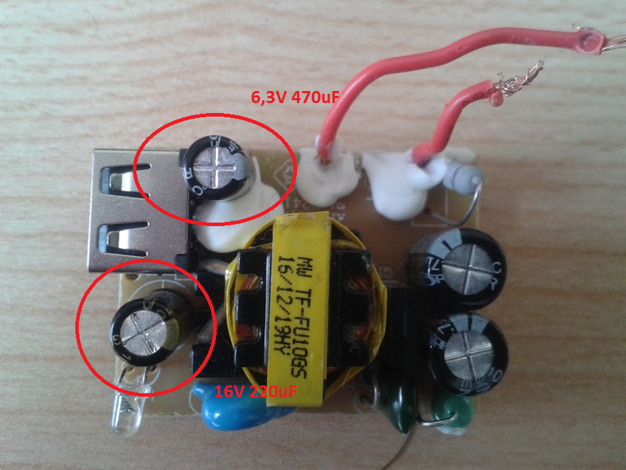

Hallo, ich habe ein Handy-Netzteil um mir 5Volt zu erzeugen. Dieses
Netztteil hat allerdings den Nachteil, dass beim Ausschalten nur Langsam
die Spannung zurück geht. Dies liegt wahrscheinlich an Kondensatoren,
die im inneren verbaut sind. Habe das Netzteil mal auseinander genommen
und es ist ein 470uF Elko vor dem USB-Anschluss verbaut. Ein weiterer
Kondensator ist noch verbaut, denke, der ist aber für den Transformator.
Allerdings brauche ich für meine Messungen eine abrupten
Spannungsabfall. Das heisst, entweder es sollen 5V anliegen oder 0V. Ist
es möglich, diesen Kondensator einfach auszulöten? Oder würde das
Netzteil damit zerstört werden?

Es wird nicht mehr funktionieren, und eventuell auch zerstört werden.
Wie wäre es mit einem Schalter am Ausgang?
Oder ein Relais mit 230V~ Spule am Eingang, das mit dem Kontakt den
Ausgang schaltet?

Ja, Schalter am Ausgang ist wohl die richtige Lösung.

Das ist wahrscheinlich die einfachste lösung. Muss ich mal gucken, wo
und wie ich das Relais noch an meiner Schaltung befestigen kann.

Je nachdem wie deine Anforderungen sind, könnte auch folgendes
funktionieren:
47 Ohm Widerstand (1/2..1W) nach GND.
Dann sackt die Spannung nach dem Ausschalten innerhalb von ca. 50ms auf
ca. 0.5V zusammen.
Nachteil: der 47 Ohm Widerstand zieht im Betrieb 100mA, die deinem Gerät
nicht mehr zur Verfügung stehen.
