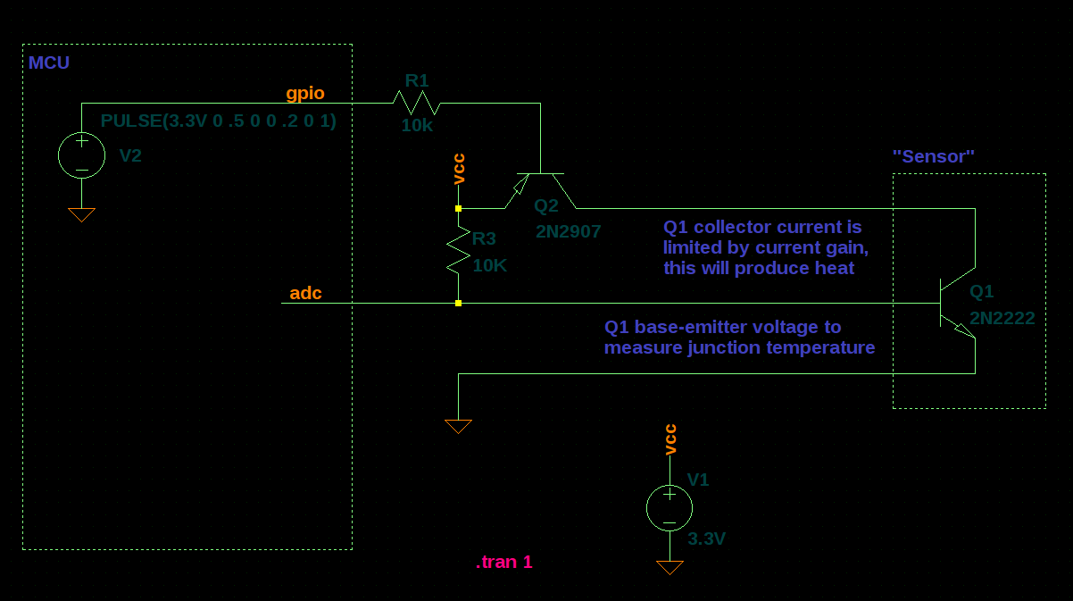

Bodenfeuchte im Blumentopf treibt mich immer noch um.
Hab mir überlegt daß man eigentlich mit einem Bipolartransistor einen
preiswerten Sensor für die Wärmeleitfähigkeit hat: Er kann die
Temperatur messen und (optional) gleichzeitig (!) als Heizelement
dienen.
Hab jetzt mal schnell was zusammengefrickelt, Schaltplan und erste Plots
siehe Anhang. Bis jetzt hab ich es nur mit den beiden Extremen Wasser
und Luft probiert, noch nicht mit feuchter Erde. Aber immerhin scheint
es ich kann wenn ich die Auswertung noch etwas verfeinere diese beiden
Extreme schonmal sauber auseinanderhalten und die Umgebungstemperatur
hat keinen Einfluss (heißes Wasser im zweiten Bild bedeutet frisch aus
der Mikrowelle (zu heiß um das Glas ohne Topflappen zu tragen), "kaltes"
Wasser hatte etwa Zimmertemperatur).
Die Heizphase betrug ungefähr 15 Sekunden, die Abkühlphase ebenso.
Für den Aufbau hab ich (anders als im Schaltplan) einen BC237B im TO-92
Gehäuse verwendet, der lag hier grad griffbereit rum.
Im Plot (blaue Linie) hab ich vorher vom ADC-Wert 700 subtrahiert damit
es besser ins Bild passt. Der ADC hat 12 Bit und Vref=Vcc=3.3V, wer Lust
hat kann damit bestimmen wie heiß mein Wasser wirklich war.
Wenn ich die "Heizung" einschalte macht die UBE einen deutlichen Sprung
nach oben, vermutlich ohmscher Widerstand im Emitter, dennoch
funktioniert die Messung der Temperaturänderung auch während der
Heizphase.
Kollektorstrom hab ich noch nicht gemessen, aber der Transistor wird bei
mir noch nicht spürbar warm (oder ich hab Hornhaut auf den Fingern) da
scheint noch viel Spielraum nach oben zu sein. Auch könnte man ein
kleineres Package nehmen damit es schneller geht und dünne Lackdrähte
statt der dicken Strippen.

Der Heizstrom wird bei der Schaltung noch etwas von der Temperatur
abhängen (beta wird größer, wenn die Temperatur höher ist). Im Idealfall
wäre ein Feedback für den tatsächlichen Strom hilfreich. Damit wäre auch
der Abgleich der Heizleistung über den 10 K Widerstand nicht mehr so
zufällig.
Bei der Wahl des Transistors sollte man einen Typ haben, mit einer
Vergleichsweise geringen Masse / Wärmekapazität aber trotzdem genügend
Wärmeableitung nach außen.  TO220 ist da ggf. schon eher dick. TO126
(etwa BD135) könnte eher passen.
Mit einem kleineren Package geht es schneller, aber der Überprüft
Bereich wird auch kleiner, ggf. zu klein. Da müsste man dann ggf. den
Transistor etwa mit einem Gipsklumpen umgeben.

von Boris O. (bohnsorg) Benutzerseite
Ist das im Prinzip eine Spannungsreferenz mit Eigenerwärmung und
deutlichem Temperaturkoeffizient? Wo ist der Unterschied zu einer
Stromquelle wie der LM334?
Mir ist das Messprinzip noch nicht ganz klar, aber vermutlich geht es um
den Temperaturanstieg je Zeit. Mit hoher Wärmekapazität wie in feuchter
Erde ginge der langsamer von statten als mit schlechtem
Wärmedurchgangskoeffizient, wenn ich trockene Erde mal als dreckiges
Styropor modelliere.
Ein Stromspiegel scheint mir da sinnvoller, weil der sich selbst
kompensiert. Zwei identische Transistoren und einen nach außen in die
Erde, den anderen nach innen. Die Geschwindigkeit der
Differenzausbildung sollte dann der Wärmeleitfähigkeit entsprechen.
Als weitere Unwägbarkeit werfe ich die Körnigkeit und Dichte in den
Ring. Erde kann ja dicht gepackt sein, weil man ständig gießt und nie
umtopft. Sie könnte auch steinig oder sandig sein, d.h. nicht
unwesentlich viel Luft enthalten. Das TO-92-Gehäuse würde ich auch nicht
direkt der Erde aussetzen, weil es sicher nicht ordentlich abgedichtet
ist und Wasser/ Feuchtigkeit in die darunterliegende Schaltung
eindringt.
