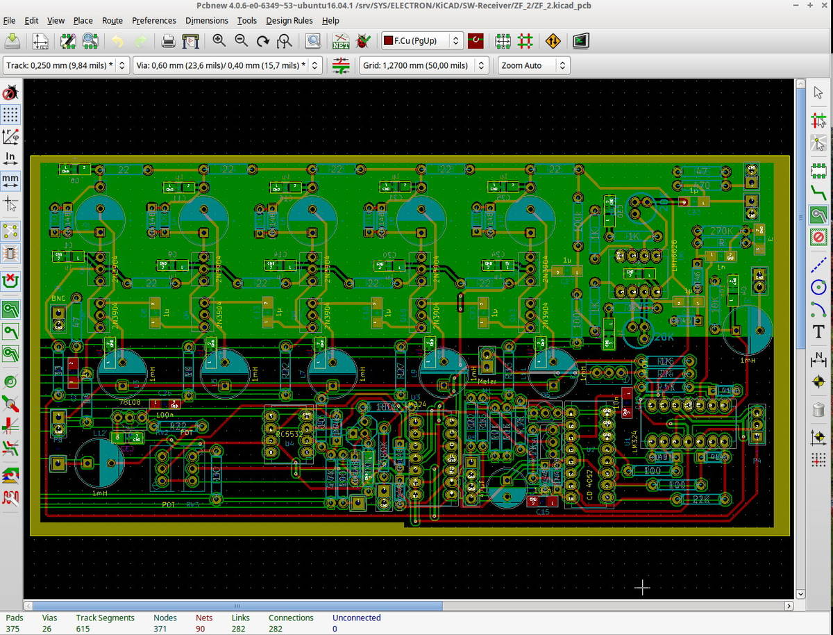

Ich habe einen neuen Computer zusammengestellt:
Intel(R) Core(TM) i7-7700 CPU @ 3.60GHz
Intel B250 (Kaby Lake)
Intel Kaby Lake-S GT2 - Integrated Graphics Controller
Intel(R) HD Graphics 630
damit hat sich in KiCad ein neues Problem eingestellt: rufe ich ein
Design mit großer Massefläche auf, wird es beim ersten Laden fast immer
richtig dargestellt (siehe Before.png), muss die Zone neu gefüllt
werden, bleibt die Grafik beim Auffüllen stecken (mal gleich ganz oben,
mal weiter unten (siehe After.png). Auf meinen anderen Computern älteren
Datums gibt es dieses Problem nicht. Ich benutze Linux Mint18.1 und habe
verschiedene Kernels (bis 4.10) ausprobiert, hilft alles nichts. Hat
jemand eine Ahnung, woran das liegen könnte, ist der 630 Treiber
schlechter als andere on-board Treiber und muss ich eine neue
Grafikkarte besorgen?

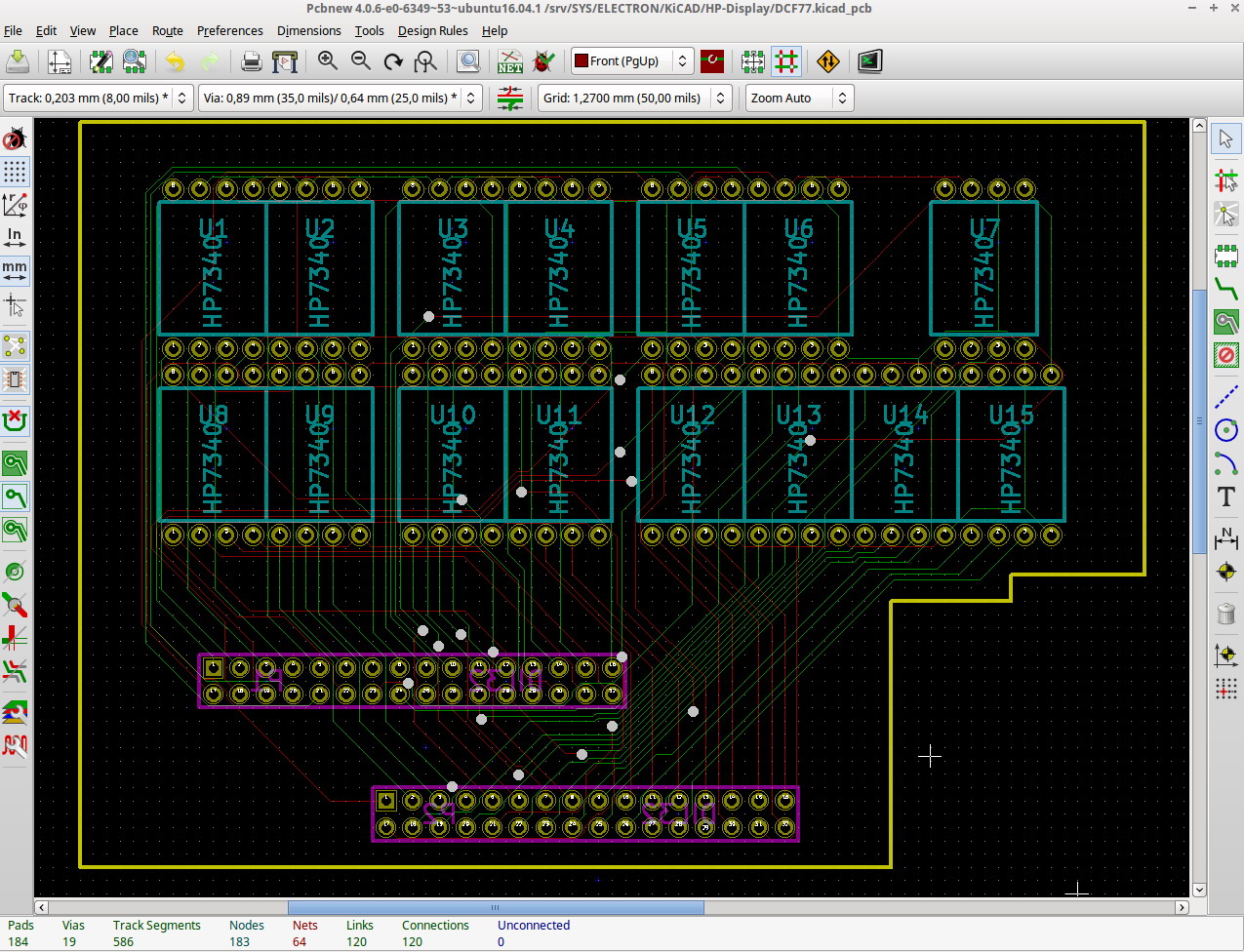

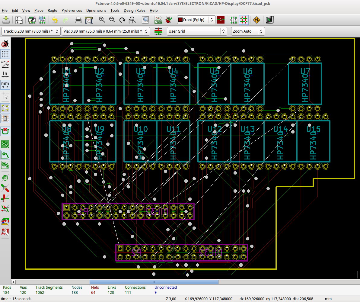

Zum Vergleich habe ich ein schwieriges Layout von beiden Routern routen
lassen. Der Autorouter von KiCad scheitert damit, lässt 9 Verbindungen
offen und routet sogar außerhalb der Platinenbegrenzung(!). Ich füge das
Ergebnis in beiden Ansichten an (default und OpenGL). Hier zeigt sich
auch, dass in der OGL Ansicht das verbleibende Ratsnest nur grau
dargestellt wird und damit kaum zu erkennen ist, da das Grid Linien in
der selben Farbe hat. Da ist das hell-weiße Ratsnest der default Ansicht
wesentlich besser zu erkennen, auch macht das Grid mit Punkten die
Ansicht viel übersichtlicher. Der Freerouter hingegen hat damit keine
Probleme (ist eben ein ripup router).
