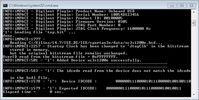

ich bräuchte momentan echt mal Hilfe. Ise wird ja nicht mehr
weiterentwickelt und ich habe das Gefühl, dass das nicht mal eine runde
finale Version werden soll. Warum auch immer - die kleinen fpga und cpld
sind ja darauf angewiesen. Naja ist ja Sache von Xilinx.
Ich habe echt einiges in der Richtung gegoogelt, aber mein Problem
kriege ich nicht gelöst: ich habe daheim einen win10 64 bit Rechner. Ich
habe hier noch einen Win7 32bit Rechner zur Verfügung, worauf ise incl.
impact funktioniert. Daher weiß ich, dass es prinzipiell funktionieren
-müsste- ein Nexys2 Board mit Spartan3E 1200 zu flashen.
So wie ich es verstanden habe ist impact im batch mode auch unter den
modernen Windows Versionen zu benutzen. Deswegen habe ich mich letzte
Woche in windows batch eingearbeitet. So gut es geht.
Damit lässt sich aber nicht programmieren. Anscheinend wird die device
ID falsch ausgelesen. Stehe jetzt wirklich auf dem Schlauch und weiß
nicht mehr weiter. Welche Ursache könnte das haben? Es sieht ja so aus
als ob die id einfach geshiftet ist?!?
Was könnte ich tun?
Es handelt sich bei mir um einen chinesischen Clon des Xilinx platform
cable usb. Falls jemand da die Schuld sehen würde im batch mode, wäre
ein programmers wie
https://shop.trenz-electronic.de/de/TE0790-02-XMOD-FTDI-JTAG-Adapter-Xilinx-kompatibel
natürlich eine Idee. Nur ins Blaue halt nicht. Und auf dem windows7
Rechner funktinoiert es ja auch mit dem chinesischen aus ise heraus zu
programmieren.
Ich habe meine cmd files und den Fehlerscreenshot mal angehängt.
Vielleicht hilft das beim Fehler aufzeigen oder Leuten die Probleme mit
impact haben.
Gast #4987601
also ich habe probleme mit den batch Befehlen.
-addDevice scheint Probleme zu machen; ich habe assignfile genommen
echo setmode -bscan > impact_script.txt
echo setcable -p auto >>impact_script.txt
echo identify >>impact_script.txt
echo info >>impact_script.txt
echo assignfile -p 1 -file %~1% >>impact_script.txt
echo program -p 1 -prog >>impact_script.txt
echo closeCable >>impact_script.txt >>impact_script.txt
echo quit >>impact_script.txt
so sieht es ganz gut aus. :-)
füge ich aber noch ein -v zum program gibt es Ärger mit einem input-file
"top.msk" was fehlt.
Es ist ein bischen wie voodoo für mich. Kann mir da noch jemand was
Erklärendes zu sagen?
Gast #4988757
Wo genau ist das Problem?
Das '-v' heißt vermutlich 'verify' und regt impact an, den Bitstream vom
FPGA zurückzulesen. Damit das funktioniert muß bitgen noch eine
.msk-Datei erzeugen.
Das habe ich vor Jahren mal probiert und es ging irgendwie nicht so
richtig.
Braucht man aber eigentlich auch nicht, wenn man nur das FPGA per JTAG
lädt.
Um den SPI-Flash an einem Spartan 6 zu programmieren sieht meine
Steuerdatei so aus:
setMode -bscan
setCable -port auto
Identify -inferir
identifyMPM
attachflash -position 1 -spi "W25Q64BV"
assignfiletoattachedflash -position 1 -file "filename.mcs"
Program -p 1 -dataWidth 4 -spionly -e -v -loadfpga
closeCable
quit

Gast #4989626
Hi!
danke erst mal für die weiteren Meldungen.
Ich habe auch noch mal ein paar Stunden versenkt. Habe festgestellt,
dass das Problem war in Verbindung mit automatischer Initialisierung der
jtag Kette noch ein addDevice zu machen.
Einfach nur den Teilnehmern in der Kette per addFile das entsprechende
zuordnen.
Verify habe ich nachgelesen und...ja... brauche ich sicher auch nicht
Den Rest werde ich noch mal weiter verfolgen!
