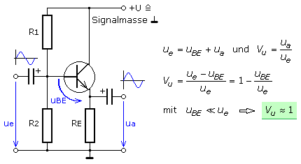

Gast #4989650
Peter D. schrieb:
> Lautsprecherverstärker störendes Rauschen.
> Lautsprecher-ICs sind daher ungeeignet.
korrekt!
Peter D. schrieb:
> Köpfhörer einfach direkt
> anschließen.
Hängt von der Belastbarkeit des µC ab.
Da genügend Spannung vorhanden ist, reicht eine einfache
Kollektorschaltung mit nur einem Transistor. Die ist stark
gegengekoppelt und hat keine Verstärkung und auch kein zusätzliches
Rauschen. Dafür wird die Impedanz "gewandelt".
R1 und R2 = 47k, RE kann als 500 Ohm Trimmer ausgelegt werden mit dem
Schleifer über einen 100µF zum Kopfhörer (einstellbare
Lautstärkereduzierung), T1 = BC337.

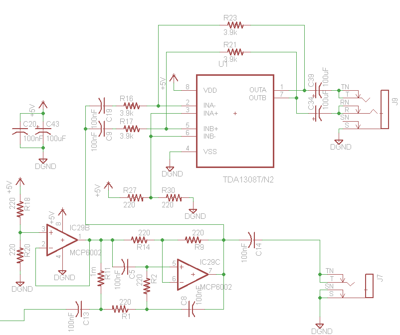

Gast #5016430
Ich melde mich nochmal. Anbei eine neue Schaltung mit TDA1308, ich wäre
über eine Beurteilung sehr dankbar :). Bauteilwerte stimmen noch nicht,
es geht erstmal um das Prinzip.
Das Ausgangssignal vom µC wird gefiltert. Am Ende des Filters - Ausgang
des Opamps MCP6002 - gehe ich direkt auf einen Mono Ausgang (sollte noch
ein größerer Elko/Kondensator hin anstelle von 100nF). Da ich davon
ausgehe, dass sämtliche Verstärker-Eingänge (sei es Gitarren, Bass,
Musikinstrumenten, Line In, Audiointerface, etc.) einen hohen
Eingangswiderstand haben, sollte das doch funktionieren oder? Der
Ausgang des Opamps wird doch nicht wirklich belastet  und ist frei von
Gleichspannung.
Dann gehe ich vom Opamp Ausgang direkt an den TDA1308 nach
Beispielschaltung aus Datenblatt
(http://cdn-reichelt.de/documents/datenblatt/A200/TDA1308-NXP.pdf),
Figur 4.
Kann ich den auch als Spannungsfolger realisieren (die 3.9k Widerstände
entfernen)? Verstärken will ich ja nicht. Kann ich ggf. die künstliche
Masse vom MCP6002 verwenden (Pin1), anstelle der halben
Betriebsspannung? Brauche ich dann noch die Koppelkondensatoren (das
Eingangssignal hat ja schon ein Gleichspannungsanteil dieser künstlichen
Masse)? Und kann ich anstelle des TDA1308 auch einen (ich weiß sehr
alten..) NJM4580 benutzen? Der ist Pinkompatibel und hätte ich direkt
hier.
Vielen dank für eure Antworten und Hilfe!

Jügen schrieb:
> ich wäre
Katastrophe. Kann man nicht mal wenigstens die Beispielschaltung aus dem
Datenblatt abzeichnen, sondern muss man immer alle Bauteile weglassen
deren Funktion man nicht verstanden hat ?
R18/R20 leiten Störungen auf der Versorgung mit -6dB auf dein Signal, da
nützt auch das Abblockne mit IC29B nicht, R27/R30 nochmal aber anders.
R2/R14/R9 find ich viel zu niederohmig, selbst wenn du deine Filter so
berechnet haben solltest, sieht aber eher wie Platzhalterwerte aus. Nimm
eher 20k und kleinere Kapazitäten.
Jügen schrieb:
> sollte noch
> Gleichspannung.
Falsch. Er hat deine virtuelle Massespannung von 2.5V gegenüber DGND,
also braucht man einen Kondensator. Normalerweise legt man ihn so aus,
daß man eine untere Grenzfrequenz von 20 Hz bekommt, aber da du den
Eingangswiderstand der nachrfolgenden Schaltung nicht kennst, kann man
das niht berechnen. Also nimmt man einen viel zu grossen Elko. Gepolt
ist es dort imnmerhin. Besser wäre es, Masse von J7 an den gepufferten
virtuellen GND zu legen, dann wäre der Ausgang gleichspannungsfrei und
bräuchte keinen Koppelkondensator.
> Betriebsspannung?
Ja. Ist sogar besser weil dann beide virtuellen Massen wenigstens
denselben Wert haben.
> Brauche ich dann noch die Koppelkondensatoren (das Eingangssignal
> hat ja schon ein Gleichspannungsanteil dieser künstlichen Masse)?
Ich würde sie spendieren.
> hier.
Nein. Kein R2R also am 5V bei weitem keine ausreichende
Ausgangsspannung, und nicht genug Strom, es ist eben keine
Kopfhörer-OpAmp.
Gast #5016520
Ich habe so wie ich es sehen kann nur C1 aus Figure4 weggelassen, werde
ich noch eintragen (dessen Funktion ist mir soweit bekannt).
Also kein NJM4580 nehmen, ok. Wie gesagt die aButeilwerte sind alle noch
Platzhalter (schrieb ich aber oben). J7 ggf. auf die künstliche Masse.
Kein Spannungsfolger ok.
Bei R8/R20 noch einen Stützkondensator? C9/C19 entfernen doch wieder den
Gleichspannungsanteil vom Signal, wenn ich meine künstliche Masse nehme,
warum soll ich die dann noch weiterhin benutzen? Kann ich nicht kit
R16/R16 direkt auf den Ausgang vom Opamp gehen?
