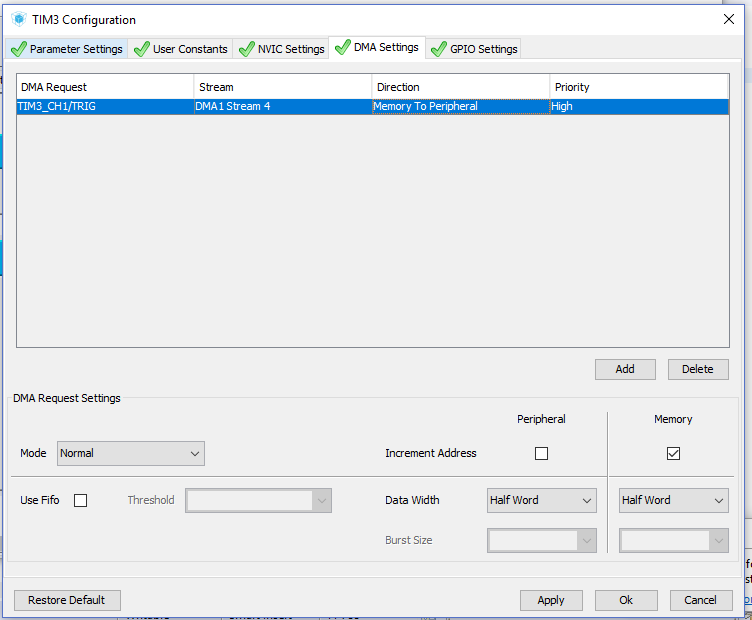

Gast #5260069
Hallo Zusammen,
ich bin zur Zeit an einer Arbeit und habe probleme dise Bibliothek
einzubinden, ich habe das STM32F746 Disco Board. Auf was muss ich genau
achten. Timer 3 Channel 1 habe ich wie im Anhang mit dem cubemx
konfiguriert.
Bitte um Hilfe!
Danke und liebe Grüsse
AM
Gast #5260426
Ja... Also das Problem ist, das diese "Lib" für den STM32F1xx ist. Dort
wird auch nicht Timer3 sondern Timer verwendet. Desweiteren wird der
Timer dort bereits in der Lib auf die richtigen Werte konfiguriert. Der
Timer ist, für die F1 Reihe üblichen, 72Mhz geschrieben. Das richtige
Timing ist für die WS LEDs wichtig.
Auch wirst du, wenn du dein Projekt über CubeMX anlegst, keinen Erfolg
haben - da diese Lib die StdPeriph und nicht die CubeHAL verwendet.
