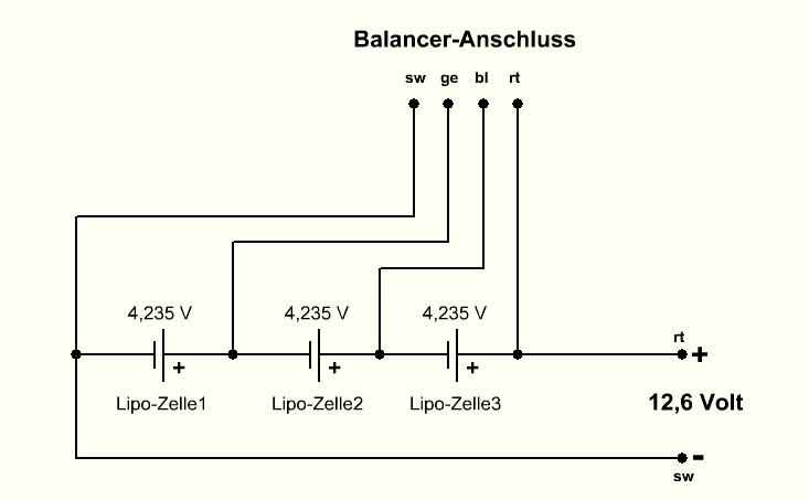

Es gibt eine große Menge an Lade-ICs. Drei Zellen in Reihe lädt man mit
12,6 Volt und sicherlich nicht mit einem TP4056. In dem Falle hat jede
Zelle eine eigene Überwachung, die den Strom an ihr vorbei leitet, wenn
4,2V überschritten werden.
von Torsten C. (tcurdt)
> In Deiner Überschrift steht "LiPo/LiIon mit BMS" - lese nach, was "BMS"
> bedeutet!
https://de.wikipedia.org/wiki/Batteriemanagementsystem und worauf willst
Du nun hinaus? Dass ein BMS nicht zum Laden zu gebrauchen ist hab ich ja
nun schon verstanden.
Nein, die wären dann natürlich parallel und man müsste dann die Spannung
mit einem Step-Up-Konverter anheben. Wie auch immer - ideal ist anders.
Quasi so https://www.mikrocontroller.net/attachment/181243/Lipo-Akku.jpg
Hast Du einen Vorschlag für ein Lade-IC, Modul oder Schaltung?
