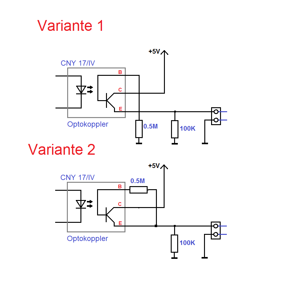

Guten Abend, ich habe hier ein kleines Problem bei einem Optokoppler wo ich zwei Lösungsideen habe mich jedoch nicht entscheiden kann. Um die Schaltgeschwindigkeit eines CNY 17/4 Optokopplers zu erhöhen würde ich gerne die Basis dementsprechend beschalten. Nun ist es so das ich den Optokoppler leider nicht auf Masse schalten kann. Dementsprechend kommt der Optokoppler in den aktiven Pull-Up Zweig und ein hochohmiger Pull-Down Widerstand in den Pull-Down Zweig. In meinem Fall kann ich nun den Basiswiderstand auf zwei verschiedene Arten ausführen: Entweder ich beschalte den von der Basis direkt zum Emitter oder ich schalte die Basis direkt auf Masse. Hat jemand diesbezüglich Erfahrung was in diesem (speziellen) anwendungsfall die bessere Lösung wäre, bzw wie es mit der Abfallzeit aussieht?
musste ich mal bei einer Seriellen machen damit es schneller wurde den Emitterwiderstand viel kleiner machen für ein schnelleres low! Oszi ist hilfreich
Jaa stimmt der ist n bisschen groß. Wird wahrscheinlich ein Wert um die 1K. Ich weiß, da würde man das ziemlich gut erkennen, jedoch habe ich leider keines zuhause, das ist das Problem an der Sache.

Eine weiter Möglichkeit die Abschaltzeit zu reduzieren besteht darin, die CE-Sättigung , also das völlige Zusammenbrechen der CE-Spannung im durchgeschalteten Zustand, zu unterbinden. Das funktioniert am besten wenn Uce möglichst konstant gehalten wird - z.B. innerhalb einer Cascode-Schaltung. Oder Du machst in Deiner Schaltung den Emitterwiderstand so klein, dass im durchgeschalteten Zustand nur wenige 100mV abfallen. Die müßtest Du anschließend natürlich erstmal verstärken. Oder Du nimmst einfach einen schnellen OC, der CN17 ist wirklich ein lahme Krücke.

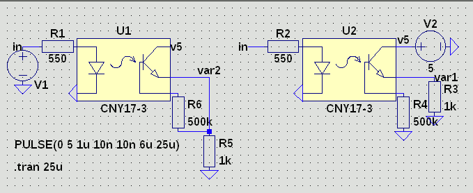

Hier Simulation mit 1kΩ. Es gibt besser Methoden: Beitrag "Optokoppler Schaltzeiten beschleunigen (z.B. CNY17)"

voltwide schrieb: > Eine weiter Möglichkeit die Abschaltzeit zu reduzieren besteht > darin, > die CE-Sättigung , also das völlige Zusammenbrechen der CE-Spannung im > durchgeschalteten Zustand, zu unterbinden. Das habe ich gerade mal ausprobiert. Ich habe das relativ simpel gemacht indem ich den Widerstand der LED vergrößert (von 180Ohm auf 1K) habe, sodass der Transistor nicht so schnell in Sättigung kommt. Damit kommt man noch ein ganzes Stück höher. > Das funktioniert am besten wenn Uce möglichst konstant gehalten wird - > z.B. innerhalb einer Cascode-Schaltung. > Oder Du machst in Deiner Schaltung den Emitterwiderstand so klein, dass > im durchgeschalteten Zustand nur wenige 100mV abfallen. Die müßtest Du > anschließend natürlich erstmal verstärken. Naja das würde die ganze geschichte sehr aufwendig machen. > > Oder Du nimmst einfach einen schnellen OC, der CN17 ist wirklich ein > lahme Krücke Ich hatte den noch da, der ist ja in den meisten Anwenungen eig ne gute Wahl (vorallem wegen dem hohen CTR). Welchen würdest du denn empfehlen? Wenn möglich wäre es gut wenn der Pinkompatibel ist

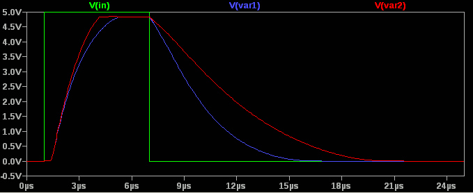

Clemens L. schrieb: > voltwide schrieb: >> Oder Du nimmst einfach einen schnellen OC > > Mit nichtinvertierendem Ausgang gibt es aber kaum welche. Der HCPL-2200 > hat einen TTL-Ausgang; wenn man einen höhere Spannung braucht, muss man > irgendwo einen TLP2955 finden. Oder darf es auch SMD sein? Oh dankeschön :) das es sowas wie LT-SPice gibt vergesse ich in solchen Fällen gerne. Joa laut Simulation ist die Variante mit dem Widerstand auf Masse beim abschalten ein ganzes Stück besser, was allerdings auf Kosten der Flanke beim einschalten geht. Naja also die Optokoppler müssten am besten ne Spannung von 30V oder so haben. An der Ausgangsseite liegt eine Spannung von 24V an (ist auf dem Bild falsch da stehen fälschlicherweise 5V). Die konnte ich leider nicht kleiner wählen, da ich über die Optokoppler mit nem Standard-5V (TTL/HCT)Pegel Eingänge einer LOGO8 24CE ansteuere, welche mit 24V arbeitet. Habe da gerade noch ein bisschen rumprobiert und ich komme auch mit der bisschen schlechteren Version (Widerstand von Basis auf Emitter)die 5KHz vernünftig übertragen sodass die LOGO die erkennt. Hatte vorhher einen CNY17/F4 (ohne rausgeführte Basis) verwendet, wo der Optokoppler die Pegel scheinbar so verzerrt hat das am Ausgang kein vernünftiges rect-Signal mehr angekommen ist. Also wenn es nichts anderes gibt wäre SMD auch in Ordnung (auch wenn THT/DIP die bevorzugte Wahl wäre)
