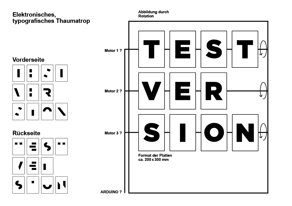

für ein gestalterisches Projekt möchte ich ein sogenanntes elektronisch
betriebenes Thaumatrop bauen. Im Grunde handelt es sich dabei um zwei
Abbildungen die auf Vorder- und Rückseite einer Platte befinden, lässt
man diese rotieren entsteht durch die Nachbildwirkung im Auge des
Betrachters ein zusammengesetztes Bild.
Um diesen Effekt zu erzeugen benötige ich eine Rotation von ca. 1500
U/min. Bei meinem Vorhaben sollen durch die Drehung Buchstaben lesbar
gemacht werden. Die Programmierung soll vorerst lediglich mehrere
Platten ansteuern können und sie in Bewegung versetzen.
Ich erhoffe mir Tipps hinsichtlich:
- Welcher Motor ist besser geeignet Schrittmotor oder Elektromotor?
- Wie viel Leistung muss der Motor erbringen können?
- Programmierung durch Arduino oder Raspberry Pi?
- Stromversorgung über Netzstecker?
Es wäre gut wenn die Umsetzung möglichst simpel gehalten werden kann.

OP #4998950
Danke soweit, aber das Projekt ist eigentlich nicht wirklich mit der
"Propeleruhr" zu vergleichen. Es handelt sich um bedruckte Platten die
um eine Achse rotieren sollen. Im Anhang eine Skizze zur
Veranschaulichung.
Gibt es vielleicht Projekte mit ähnlichem Aufbau?
Vermutlich werde ich dann einen Elektromotor pro "Zeile" benötigen?
Sollte die Schaltung am Arduino eine H-Brücke beinhalten?
Was muss ich beim Kauf des Motors beachten wenn die Rotation evtl in
beide Richtungen funktionieren soll?
Kann ich mit dem Arduino mehrere/alle benötigten Elektromotoren
ansteuern?
Mir ist klar, dass meine Fragen für die meisten Nutzer banal erscheinen,
ich hoffe dennoch auf verwertbare Ratschläge ...
#4998966
Dieses Bild sagt mehr als alle deiner Worte. :P
Wozu muss man hier die Motoren steuern? Sobald diese mit geforderter
geschwindigkeit drehen, erscheint der Text lesbar.
Ein Schalter zwischen der Stromversorgung und den Motoren düfte reichen
um deine Vorgabe zu erfüllen.
So what?
Die Motoren brauchen dann schon etwas "dampf" wenn man 4x 20x30cm
Platten mit 25U/min drehen will.
Gast #4999070
Max M. schrieb:
> Hast du auch nur annähernd eine Vorstellung wieviel "Wind" du damit
> erzeugst und was das für einen Krach macht?
Das ließe z.B. sich sehr stark reduzieren, wenn man nicht die Platte
frei rotieren lassen würde sondern einen durchsichtigen Zylinder in den
diese Platte eingebaut ist.
Der Leistungsbedarf würde ebenfalls deutlich abnehmen.
#4999728
ja, und man findet diese ohne viel Aufwand.
z.B.
https://www.youtube.com/watch?v=A_2TW5X4H6E
https://www.youtube.com/watch?v=f2d_LEgHj4s
die Gummibänder durch einen elektromotor erstzen, ein einfaches
Funktionsmuster nutzt eine akkuschrauber bei dem die Platte auf die
Drehachse gesetzt wird ("anbohren")
Gast #4999786
Plexiglasrohr, innen nuten, Platten einschieben und ggf. festkleben.
Innen in Rohr Kugellager einpressen, rechts und links auf
Stahlrohrstummel stecken (am besten konische).
Gummiband um Zylinder führen und auf Antrieb legen. Da reicht dann ein
kleiner E-Motor aus dem Modellbau. Gibts bei Pollin oder im
Spielwarengeschäft.
Gast #4999788
Ich hätte eher Sorgen mit der Stabilität des Ganzen, wenn da 11 DIN A4
Platten mit 1500 U/min in einem Gestell rotieren sollen. Das hat schon
Wucht, wenn es in Fahrt ist. Die stabile Befestigung der Platten auf der
Achse könnte schon eine Herausforderung sein.
