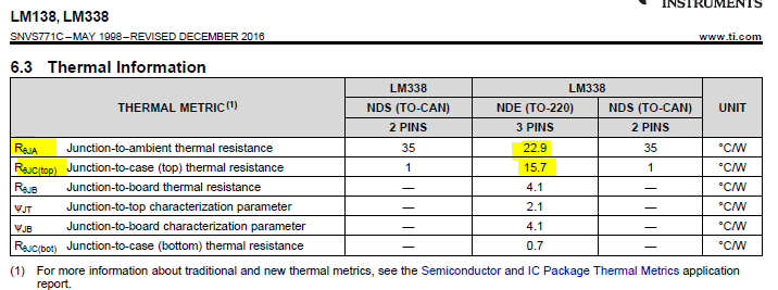

mit einer 12V Speisung(Schaltnetzteil) angeschlossen. Trotz Berechnung
von Verlust-Wärme und Strom, Einsatz von einem Kühlkörper 20W @ 60°C hat
es die Strom- und Thermogesicherten LM338T verbruzelt. Am Ausgang lagen
dann 12V an und die Lokomotiven wurden zu Geschossen.

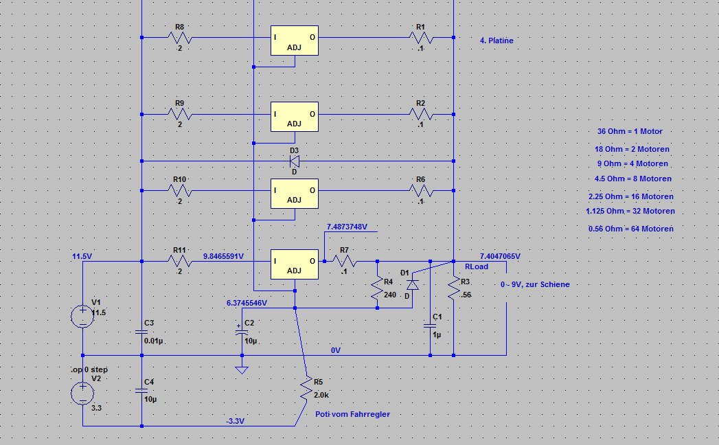

-> 2. Um die Verlustwärme weg zu bringen, möchte ich nun mehrere LM338T
parallel schalten mit dieser Schaltung ->
http://www.ti.com/lit/ds/symlink/lm138.pdf -> Figure 30.
Dieses "Application" ist mit 3x LM338T angegeben. Ich möchte aber 4
Stück verbauen.
Nun meine Fragen;
A) Welche Werte müsste ich für einen weiteren LM338T anpassen? R1, R2?
B) Wieviele LM338T verträgt diese Schaltung im Maximum?

Das parallel schalten der linearen Regler-ICs ist problematisch. Damit
sich der Strom gut aufteilt müsste man zusätzliche Widerstände einfügen,
etwa so wie in der Schaltung 30. Im Prinzip könnte man die Schaltung
auch mit 4 oder 5 Reglern noch nutzen. Den Widerstand R1 muss man an den
höheren Strom anpassen, und ggf. auch noch C1 und C2 größer machen. Je
mehr Regler, desto kritischer wird es ggf. parasitären Induktivitäten,
die das Ganze ggf. instabil machen könnten. C1 muss ein low ESR
Kondensator sein (heute wohl MLCC mit etwas mehr Kapazität und ggf. eine
Low ESR Elko dazu). So ähnliche wird es auch bei C2 sein: Wohl eine
Kombination aus Keramik und low ESR Elko.

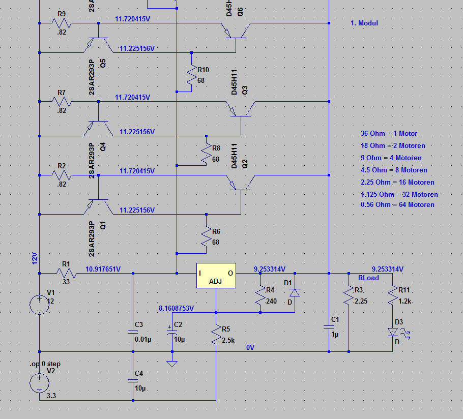

Die bessere Lösung wäre vermutlich ein LM723 (control IC Spannungregler)
und dann entsprechend der nötigen Leistung Endstufentransistoren wie
2N3055 oder 2N3773 oder ähnliche parallel.
Bei hoher Leistung wäre ggf. eine einfache Vorregelung oder ein 2.
Spannungsabgriff zu überlegen.

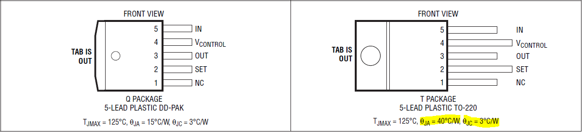

Sieh Dir mal den LT3083 an
(http://cds.linear.com/docs/en/datasheet/3083fa.pdf)
Ein LM317-Nachfolger der bis 0 Volt bei 3A regeln kann

Dieser Regler http://cds.linear.com/docs/en/datasheet/3083fa.pdf ist
zwar komplizierter zur Ansteuerung, scheint mir jedoch geeignet zu sein.
Lese mich mal in das Datenblatt ein.

Habe mal ein Schemata gesehen mit einem Spannungsregler und
"Entlastungs-/Leistungstransistoren" 2N3055 mit einer einstellbaren
Stromregelung. Leider fand ich das Schemata nicht mehr. Dies wäre sicher
erste Sahne, fehlt dann noch... siehe unten

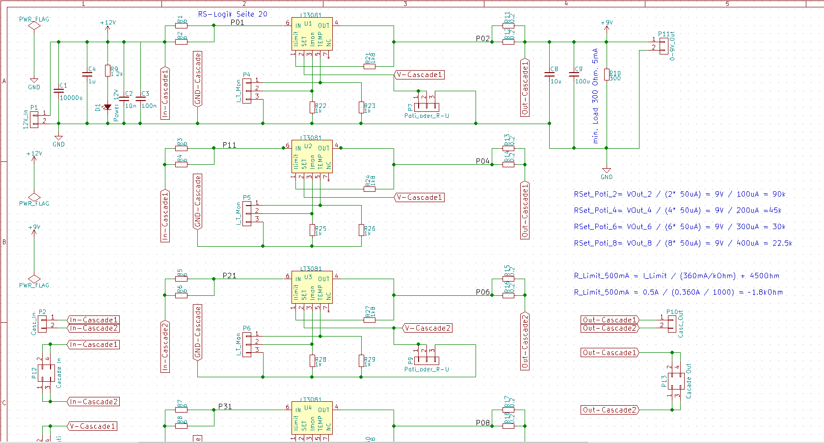

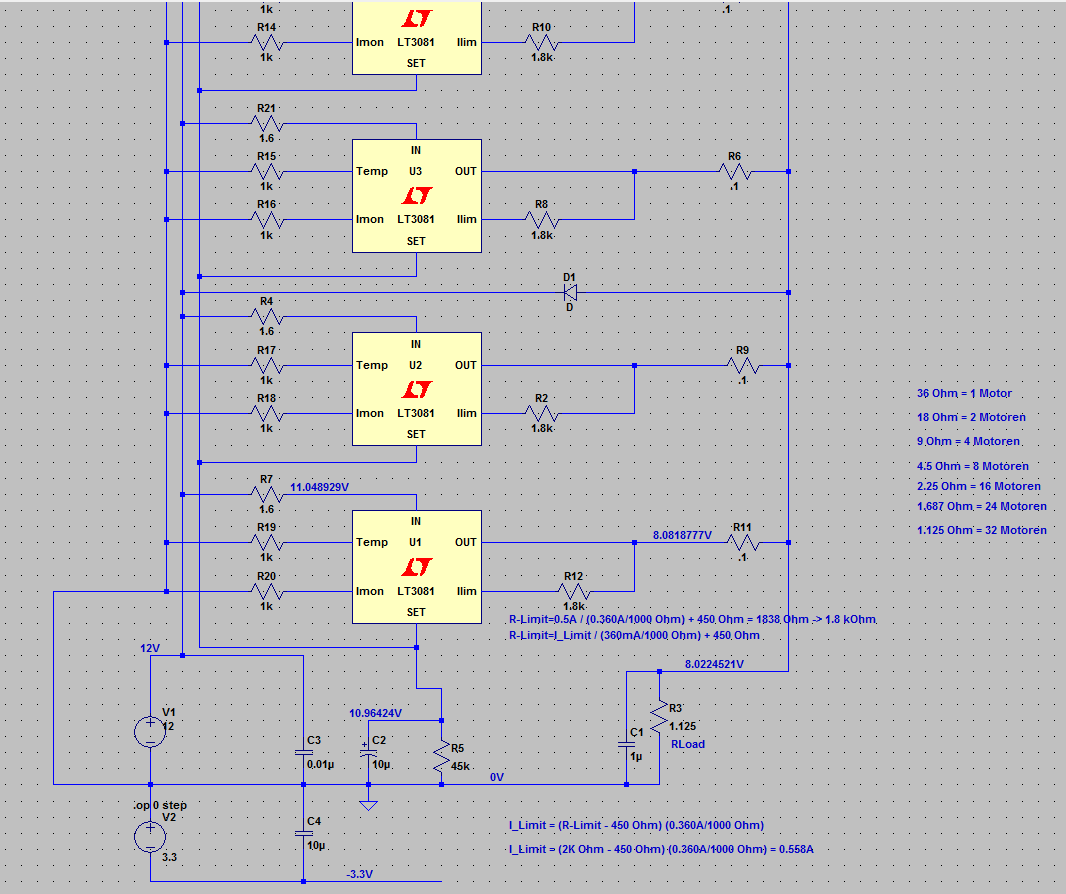

'Nen Halbbruder, LT3091. Kann nur halb soviel Strom, hat dafür aber u.a.
eine einstellbare Strombegrenzung.
Anleitung zum parallelschalten gibts im Datenblatt:
http://www.linear.com/docs/46981

Nö, die LT wollen nur 10mOhm am Ausgang, mehr nicht.
Wirklich nette Teile, wenn man es analog halten will, auch für
zweipolige  Konstantstromquellen wie der LM317.
> Stromregelung.
Solche Schaltungen findest Du in den  Datenblättern der Dreibein-
Regler. Sie haben aber den Nachteil einer hohen Dropspannung.

Vielen Dank für den Tipp des Typs den habe ich komischerweise nicht
gefunden obwohl ich auf einigen negativ LDO Datenblättern war.
Wenn dieser Kühlkörperanschluss jeweile ein 10mOhm R an VOUT integriert
hätte, könnte man Sie an das gleiche Kühlblech/-Körper schrauben (je ein
+ und - LDO) Alles kann man aber nicht haben. Werde wohl oder übel eine
einfache Schaltung mit 4x LDO LT3083 und einem Pohlwedeschalter bauen.

0) Nun möchte ich noch, zum Lernen und die "alte Zeit" aufzufrischen,
einen Fahrregler mit Heizung resp. LDO Regler LT3083 bauen. Habe beim
Recherchieren im Internet gelesen, dass diese Regler im TO-220 Gehäuse
schon ab 600mA sehr warm werden und gekühlt werden müssen?
1) Werde daher den Strom limitieren müssen pro Regler. Geplant ist, wenn
keine grosse Gegenwehr kommt diese Application zum Bauen: Seite 19, "Lab
Supply", davon je nach
2) Kühlkörper ist es immer noch der:
https://www.digikey.at/product-detail/de/aavid-thermalloy/530002B02500G/HS380-ND/1216384
3) Mit der Berechnung der Wärmeübergänge bin ich leider noch nicht
weiter gekommen. Dies werde ich wohl dann experimentel rausfinden
müssen. Ev. kann mir ja jemand Erfahrungswerte geben betreffend diesem
LT3083 und Wärme. Immerhin muss er 0-9V mit etwa 3A "regeln" können. Die
Speisung ist ein Schaltnetzteil 12V/10A. Der grösstmögliche Verlust ist
daher bei ca. 2V wenn die Motoren anfangen zu fahren. Also P_Motor= 2V *
3A=6W, P_LDO3083= 10V*3A = 30W die abgeführt werden müssen. Wenn man
noch die Netztoleranz von ca. +/- 10% dazurechnet sind es eher 35W an
Wärme die abgeführt werden müssen.
4) Die Polwendung werde ich mit einem 2-fach Umschalter realisieren und
nicht mit einem negativem LDO.
Kann mir da jemand etwas zum Punkt 3) schreiben?
Gruss Xilinx

Na ja, 30 Watt kennst du,
der LT3083 hat einen Wärmewiderstand von 3K/W und kann maximal 125 GradC
ab, also darf er am Metall maximal 125-30*3=35 GradC warm werden.
Dein Kühlkörper hat 2,6K/W wird bei 30 Watt und 25 GradC
Umgebungstemperatur also 103 GradC warm.
Das passt niemals zusammen, der mickrige Kühlkörper ist nicht mal
ansatzweise geeignet den LT1038 zu kühlen. Man bräuchte Wasserkühlung
für die LT3083, damit die 30 Watt abgeführt werden können.
Mit dem 3K/W Chip und den 2.6K/W Kühlkörper und noch 0.4K/W
Wäremeübergangswiderstand mit Wärmeleitpaste kann der LT3083 nicht mehr
als 16 Watt verbraten. Du müsstest 2 parallel schalten.
Die schlechte Performance liegt auch am schlechten LT3083. Der LM338 hat
0.7K/W, normale 1K/W, da sind die 3K/des LT3083 schon hinderlich und mit
keinem Kühlkörper mehr auszubügeln. Er ist halt nicht als Heizung
gedacht, sondern low drop, um geringe Spannungsdifferenzen auszuregeln,
z.B. von 12V auf 10V.

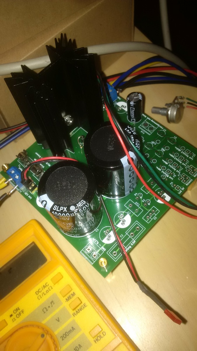

Habe gestern eine einfache Spannungs-Regelschaltung gemäss Datenblatt
mit einem LM338T(weil ich den schon hatte inkl. Printplatte) aufgebaut
und eben diesem Kühlkörper montiert. Der Kühlkörper und Regler werden
schon bei 0.6 A und 5.17V warm. Mein Labornetzteil vor dem Regler habe
ich auf 10.4 V eingestellt so dass am Ausgang des Reglers die 1.25 - 9V
entstehen. P_Verlust_LM338T = (10.4V - 5.17) * 0.6A = 3.138 Watt. Wie Du
schreibst ist wohl für diese Anwendung ein Lm3x8 besser als ein LDO?
Nur wie komme ich auf 3A? Mit einem Leistungstransistor "auf zu
munitionieren" wird hier im Thread ja abgeraten. Beim LT3081 könnte der
Strom limitiert werden auf z.B. 0.5A nehme mal an der LT3081 reagiert
ähnlich.
Einen grösseren Kühlkörper suche ich noch, aber wenn ich davon
ausgehehe, dass ich dann trotzdem parallel schalten muss, so gibt's dann
bald mal ein Platzproblem im Gehäuse.

= (125°C - 30°C Sicherheit - 30°C im Gehäuse - 30°C Sicherheit) / 10.4V
* 3A Gewünschtes_P - (15°C/W LT3083 + 3°C/W für TO220) = -16.87 °C/W
-> Umrechnung von °C/K nach K/W -> 256.28 K/W ? Kann das sein? Wo liegt
mein Fehler?
Zumindest sind alle gesuchten Werte für die Formel aus den Datenblättern
enthalten;-) Wenn man auch suchen musste.

PS: In der Anlage das Testboard welche ich im Frühling für die Messung
erstellt habe.
von Xilinx (Gast)
Hallo Zusammen oder wer diesen Thread noch liest.
Musste mich nun entscheiden zwischen den LM3?8, LT108? und den neuen LDO
LT3083 / LT3081 obwohl da dieser K/W Wert doppelt so schlecht ist: 40
K/W anstelle 15 K/W für das TO220-7 Gehäuse. Meine Wahl fiel auf dieses
Bauteil, weil ich den Stromfluss limitieren kann. Anbei die Schaltung,
hoffe Ihr findet alle Fehler...
Kurze Beschreibung: Eingangsseitig besteht die Möglichkeit diese
vorgeschlagene RS Widerstände einzusetzen. Für nur übrigbleibenden 1.5V
weg zu "wärmen" bringt es wohl wenig, aber immerhin. Benötige ja die
0-9V, 1.5V benötigt der LDO Regler, dann wären eben noch die 1.5V. Diese
RS Widerstände kann man auch mit Drahtbrücken überbrücken falls....
Sollte mal ein erster Entwurf geben wo ich messen und testen kann, daher
auch diese Pfostenleiste einzeln betr. Strom und Themparaturmessung.
Werde mir mal das PCB Board herstellen lassen da dieser Aufbau mit KK
und TO220 Gehäuse nicht geeignet ist für das Steckbrett. Bestelle mal 4
Stück von den LT3081.
Die Schaltung ist ausgelegt für einen modularen Betrieb immer um 2
Reglelmodule erweitert.... Siehe oben.
Nun die obligate Frage bevor ich Layoute, was kann man da besser machen?
Irgendwie hat ja alles sein Vor- und Nachteile...
Grüsse Xilinx
von Dietrich L. (dietrichl)
Xilinx schrieb:
> dT = Tj - Ta = 125°C - 40°C im Gehäuse = 85°C Differenz -> 85K
> RTH_Gesamt= dT/P_LT3083 = 85K / (10.4 * 3A) = 2.72K/W
> RTH_Kühlkörper = RTH_G - RTH_LT3083 - RTH_TO220 = 2.72K/W - 15°C/W -
> 3K/W = -15.28K/W
Was ist RTH_LT3083?
Der Gesamte Wärmewiderstand ist die Summe aus
- RTH_Kühlkörper
- RTH_LT3083-JC (Junction-Case)
- RTH_Übergang-LT3083-Kühlkörper
Die 2,72K/W sind soweit richtig gerechnet.
RTH_LT3083-JC bei TO220 = 3K/W scheint auch OK zu sein.
Wenn aber Dein RTH_LT3083 der RTH_Übergang-LT3083-Kühlkörper sein soll,
ist der Wert mit ziemlicher Sicherheit viel zu groß.
Aber auch mit idealem Kühlkörper und optimalem Übergang ist es mit
RTH_LT3083-JC = 3K/W bei Ta=40°C nicht realisierbar, wie Michael B.
schon schrieb.
Also: das ist zu viel Leitung für einen LT3083!
von Xilinx (Gast)
Dietrich L. schrieb:
> Was ist RTH_LT3083?
Diese Werte habe ich vom Datenblatt genommen, siehe Anlagen.
Beim LM338T sehen die RTH Werte eher schlechter aus: RTH_KK = RTH_Gesamt
- RTH_LM338T - RTH_JC_TO220_LM338T = 2.72K/W - 22.9°C/W - 15.7C/W = -
35.88 K/W
Ev. habe ich die falschen Werte genommen oder diese °C/W mit K/W
Umrechnung verbockt?
Ich habe mich für die LT308x Serie entschieden wegen der Regelung auf 0
ohne zus. negative Hilfsspannung, aber wenn ich pro Regler mehr Leistung
"durchbringe" lohnt sich vielleicht diese negative 3.3V Hilfsspannung.
Ich rechne nun mal diese Formeln mit 0.5A durch für z.B. den LT3083
Chip:
RTH_Gesamt= dT/P_LT3083 = 85K / (10.4 * 0.5A) = 16.34K/W
RTH_Kühlkörper = RTH_Gesamt - RTH_LT3083 - RTH_TO220 = 16.34K/W - 15°C/W
3K/W = -1.65 K/W
Mit einem Ventilator sollte das hinkommen.
Was ich nicht verstehe ist, jemand schrieb die Uralt LM338 geben die
Wärme besser ab als die neueren LDO LT108x resp. LT3083
Welchen Regler Type ist hier besser geeignet?
Gruss Xilinx
PS: Suche nochmals für grössere Kühlkörper für TO220 Gehäuse
von Michael B. (laberkopp)
Du sollst DA gucken:
von Xilinx (Gast)
Michael B. schrieb:
Ok das würde dann für den LM338T so aussehen:
- RTH_LM338T - RTH_JC_TO220_LM338T = 2.72K/W - 22.9°C/W - 0.7C/W = -
20.88 K/W
Sieht nun ein wenig besser aus für 3A bei 10.4V ;-(
Für 0.5A bei 10.4V dann: RTH_KK_LM338T = 16.34K/W - 22.9°C/W - 0.7C/W =
-7.26 K/W -> Immer noch im Minus
Hoffe nur die 22.9°C/W beim LM338T resp. 15°C beim LT3083 falsch sind
als RTH_TA ....
Bei www.fischerelektronik.de habe ich mit Printmontage auch keinen KK
gefunden, der unter 3 ist,
http://www.fischerelektronik.de/web_fischer/de_DE/K%C3%BChlk%C3%B6rper/A04/Strangk%C3%BChlk%C3%B6rper%20f%C3%BCr%20Leiterplattenmontage/PR/SK518_84_GS_/$productCard/parameters/index.xhtml
...mein ausgewählter KK hat ja 2.6°C/W
Bringe nicht alle Funktionen und Bauteile auf die 100mm x 100mm
Printplatte, muss abspecken
> 20.88 K/W
Was rechnest du da für einen Unsinn ?
> als RTH_TA ....
Nö, die sind ok, das ist ohne Kühlkörper.
Tja, unter 3K/W ist halt grösser, da wird die Platine am KK befestigt,
nicht umgekehrt...
Xilinx schrieb:
> Ev. habe ich die falschen Werte genommen ...
Ja (wie Michael B. schon schrieb).
Daher hier nochmal zur Klärung der Zusammenhänge:
- RTH_JA = Wärmewiderstand zwischen Sperrschicht (Junction) und Umgebung
(Ambient) ohne Kühlkörper, d.h. das Bauteil alleine ohne jede weitere
Kühlmaßnahme.
Die Kühlung erfolgt durch Strahlung und Wärmetransport durch die vorbei
streichende Luft (jetzt frag mich nicht, welche genauen Bedingungen für
Einbaulage und Luftströmung hier angenommen werden).
- RTH_JC = Wärmewiderstand zwischen Sperrschicht (Junction) und Gehäuse
(Case), d.h. der Kühlkörper und/oder die Umgebung sorgt dafür, dass das
Gehäuse diese Temperatur nicht überschreitet.
Das bedeutet auch, dass RTH_JC in RTH_JA  bereits enthalten ist.
> ... oder diese °C/W mit K/W Umrechnung verbockt?
Ob °C oder K ist egal, da Du ja nur Temperaturdifferenzen betrachtest:
  ΔT = 1 °C ≡ 1 K
von Xilinx (Gast)

besser aus. Am Beispiel des LM338T im TO220 Gehäuse, anbei die
korrigierte Rechnung:
ΔT = Tj - Ta = 125°C - 40°C im Gehäuse = 85°C
RTH_Gesamt = ΔT / P_LM338T = 85°C / (10.4V * 0.5A) = 16.34K/W
RTH_Kühlkörper = RTH_Gesamt - RTH_LM388_Jc - RTH_TO220 = 16.34K/W - 0.7
K/W - 3K/W = 12.64 K/W
Wenn diese Berechnung nun stimmt werde ich die Formel nach P resp. I
umstellen um zu sehen, wie viele Regler IC ich parallel schalten muss.
Mal die 2.6K/W von meinem bestehenden KK eingesetzt...

Vielen Dank für die Anmerkung ;-) Habe ich bei meinen LM338T Schematas
berücksichtigt(grüner Print), beim LT3081 und LT3083 Schemata ist das
nun untergegangen ;-(

von Xilinx (Gast)
Hallo Zusammen
Über die Thermik bin ich nun einigermassen hinweg.
Habe mal mit dem LTSpace simuliert und festgestellt dass diese LM3xy von
0 bis ca. 0.8A am Spannungsstabilsten bleiben. Habe deswegen mal ein
Modul à 4 Stück LM317(Für LTSpace habe ich auf die Schnelle nur diesen
gefunden, der reicht ja auch bei 0.8A) designt und es simuliert.
1) Sind diese R8 bis R11 gefährlich wegen dem Schwingen? -> Dient als
Wärmeabfuhr. Wollte damit auch den Strom pro Regler begrenzen, dafür ist
der R aber zu klein. Ist das hier Sinnvoll?
2) Was ist wenn die Ströme zu ungleich verteilt werden? (Richten es die
R8 - R11?)
Anbei mal ein 4er Modul im Anhang.
Gruss und noch einen schönen Abend.
Xilinx
Anmerkung:
- Die 0.56 Ohm für 64 Motoren erreicht man nur mit einer
Parallelschaltung mit 16x LM317
- mit dem Kurzschlussstrom von R3 = 0.0001 schalten die Regler die
Spannung auf 300uV, der Strom fliesst trotzdem noch mit 13,7A durch R3 =
Motoren = Verbraucher. Das ist eine Begrenzung, weil wenn R3 = 0.56 Ohm
gewählt wird auch 13.7A fliessen. Befinde mich ja unter dem SOA
Kurzschlusswert der LM317 Regler (16 Stück mal 1.5A max. = 24A) wenn die
Verteilung ausgeglichen ist....
- Wo ist da mein Überlegungsfehler?
von Xilinx (Gast)
Und hier mit dem LT3081 Chip welcher eine Strombegrenzung pro Regler
Chip enthält: Der Aufbau ist ähnlich wie beim LM317 / LM338. Die Themen
sind wohl die gleichen. (Die Fehler wohl auch) Falls jemand welche
findet, bitte um Mitteilung.
Mit 3 Modulen à 4 LT3081 Regler können 32 Motoren noch mit mit 8V
betrieben werden(anstelle 9V) Die Stromregelung hat bei diesem Wert
bereits eingesetzt und runter geregelt.
Anbei das Schemata und das *_12.asc von LTSpace
Ja nach Kommentaren, werde ich dann entscheiden, ob LM318/LM338 oder
LT3081. Werde die Steuerung Modular bauen so kann je nach Leistungsstufe
ein 4er Modul dazu oder weg geschalten werden.
Gruss Xilinx
von Xilinx (Gast)
Hallo Zusammen
Hier non noch der dritte Versuch des Fahrregglers 0-9V mit einem LM317
und mehreren Leistungstransistoren PNP.
Diese Schaltung ist am Spannungsstabilsten und benötigt nicht 16 Stück
der Regler sondern "nur" 12 Stück. Der Regler bedient sogar um die 48
Motoren bevor die Spannnung dann unter  7.75V fällt. Dies alles im
LTSpace simuliert. In der Praxis wird es dann vermutlich noch ein wenig
nachjustiert werden müssen.
Ich muss mich nun für eine der 3 Schaltungen entscheiden.... das Rennen
machen eher die 16x LM338T oder der 1x LM317 mit den 12x PNP
Powertransistoren TIP2955 wegen dem Gehäuse TO-247. Die 12x LT3081 sind
am "Spannungsunstabilsten" obwohl der Baustein alles "Onboard" hätte was
man(n) braucht und auch kompakt ist.
Bei den Schaltungen mit dem LM338T und dem LT3081 müssten einzelne
Kühlkörper verwendet werden, da sich im Emitter diese
Ausgleichswiderstände befindet. (Platzbedarf). Bei der Schaltung mit dem
LM317T und den Powertransistoren, ist der Kollektor ans Gehäuse geführt
welcher auf dem gleichen Potential liegt. Somit könnte auch so ein
Kühlkörper oder auch 2 mit Lüfter montiert werden.
http://www.ohmite.com/assets/docs/sink_c40.pdf?r=false
Mein Favorit ist diese Schaltung, obwohl ich das SOA nur für den LM
Regler habe und nicht für die Leistungstransistoren habe, die
Powertransistoren sind jedoch Strombegrenzt auf ca. 0.8A
Irgendwelche Einwände?
Gruss Xilinx

Guten Morgen
Nachdem die Nächte länger wurden habe ich Zeit gefunden an dem
Projektchen weiter zu arbeiten. Ersatz eines LM317 mit 4x LM1084T.
(https://www.ti.com/lit/ds/symlink/lm1084.pdf)
1) Müssen die Balancewiderstände R11-R14 0.1 Ohm /5W anders
dimensioniert werden so das sich die Schwingungen ausgleichen können?
Zusammengerechnet ergibt sich einen Gesamtparallelwiderstand von 0.025
Ohm
2) Zum Schwingungsausgleich noch ein C von 10nF parallel zu den
Balancewiderständen schalten?
3) Die Last besteht aus Gartenbahn Motoren 9V
4) Nach dem LM334 möchte ich noch eine Led betreiben, die leuchtet
jedoch erst wenn hinter dem Regler mindestens 1.2V anliegen.
(https://www.ti.com/lit/ds/symlink/lm334.pdf)
5) Wäre froh um Feedback der Schaltung bevor ich ein Layout erstelle und
die Teile bestelle. Die LM sind irre teuer ;-(
Versuche nun die Schaltung im nächsten Beitrag hoch zu laden, es hat mir
nun schon 2x den beitragt gelöscht.
Wünsche eine schöne Adventszeit
Xilinx
von Xilinx (Gast)
Schemata
von Xilinx (Gast)

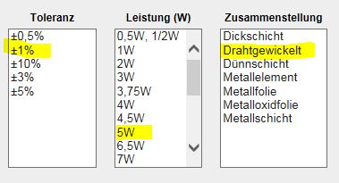

Nachtrag: Balancewiderstand Vorschlag:
https://www.digikey.ch/product-detail/de/te-connectivity-passive-product/SQPW5R10J/A131265-ND/2365758
Es sollte ja ein Widerstand sein welcher bei steigender Temperatur den
Widerstandwert vergrössert, da ja der LM1084 bei höherer Temperatur eher
niederohmiger wird.
von Dieter (Gast)
Statt dem LM nimm nen FET, sowas wie J300, BF256 fuer die LED.
Die C's wirst Du brauchen. Zum Nachbessern ruhig ein paar Pads vorsehen.
von Xilinx (Gast)
Den LM334 garantiert den minimal Strom welcher der Regler benötigt,
unabhängig der Ausgabespannung 0-9V
OK zus. Pads sind nie verkehrt, auch für Messpunkte.
Gruss
von MaWin (Gast)
Kaum, der wird unter 3V (LED Spannung plus seine Mindestspannung)
einfach aus sein.
Widerstand (ohne LED) wäre besser.
von Hi (Gast)
> einfach aus sein.
Widerstand geht auch nicht, da durch keinen Widerstand bei 0 Volt ein
Strom fließt. Der Fußpunkt der Mindestlast gehört an die negative
Spannung.
Was soll die LED überhaupt anzeigen?
Grüße
Beitrag #6061523 wurde von einem Moderator gelöscht.
von Route_66 H. (route_66)
Welcher kluge Indianer reitet ein totes Pferd?
von Xilinx (Gast)
Überzeugt
> einfach aus sein.
Ok, überzeugt, die LED fällt weg
von Xilinx (Gast)
Weiss nicht genau was Du meinst, schlussentlich muss die Schaltung tun
was man(n) wünscht. Natürlich gibt es verschiedene, elegantere und wohl
auch bessere Wege. Es interessiert mich hier konkret eine Schaltung mit
Spannungsreglern zu bauen(wie früher). Einen Stepdown und einen PWM
Regler haben wir gebaut und im Betrieb daher.....
Nun noch zu meiner Frage betreffend der Dimmensionierung der
Ausgleichswiderstände. Die Schaltung sollte für ca. 10A ausgelegt
werden, die Sicherung wird auf 8A träge geplant.
Reicht der Ausgleichswiderstand Rp mit 0.1 Ohm? Bei 10A gibts es 1V ->
10W Verlust, auf 4 Widerstände aufgeteilt gibt 2.5W. = den 0.1 Ohm R
verkleinern oder doppelt auslegen mit 2x 0.2Ohm Wiederstand. -> Nimmt
aber auch dem LM1084 1V resp. 10W Verlustleistung weg.
Kommt das Hin mit dem LM1084T und 1% Toleranz? Eingespeist werden sie
mit 12V DC, die Lokomotiven werden zwischen zwischen 0V und 12V
gesteuert. Normalerweise fahren wir mit 6V. Worstcase bei 10A (Nur
Kurzschlussfall) Die Pv (LM1084) bei 6V = 6V * 10A = 60W -> geteiltes
Leid /4 => 15W (Immer noch viel, da aber nach kurzer Zeit die 8A
Sicherung auslöst..... sollte es gehen) Die meisten Züge benötigen
zwischen 3-6A, die Betrachtung der Grenzen ist sicher nicht schlecht. P
(und Pv) = U x I => 6V x 6A = 36W geteilt / 4 = 9W -> Aktive Kühlung
notwendig.
Berechnung Pv (LM1084) inkl. Rp  bei 0.001V => Uo x 10A =
(12V-0.001V-1V) x 10A = 110W geteilt durch 4 gibt immer noch 27.5W was
nur mit aktiver Kühlung bewerkstelligt werden kann oder weitere
Parallelisierung.
Technische Einwände / Vorschläge zu dieser Lösung?
Gruss X.

10A Begrenzug = Kurzschlussschutz des Netzteils.
Besser natürlich die Begrenzung des Stromes auf 2A pro LM1084 ->
https://www.mikrocontroller.net/part/LM1084 via z.B. die Schaltung in
Figure 27 Seite 19.
Ich baue diese Erweiterung mal im LTSpice nach. Erfahrungsgemäss wird es
nicht funktionieren. Am liebsten würd eich dier Schaltung auf dem
Steckbrett aufbauen.
Ob da dieser OPAMP: https://www.ti.com/lit/ds/symlink/lm101a-n.pdf das
richtige ist oder man da gleich ein R2R nehmen sollte z.B. mcp602
https://www.microchip.com/wwwproducts/en/MCP602
Ev. hat da jemand noch einen Tip. Es gibt ja noch die LM324, LM741,
LM358, etc.
X.
