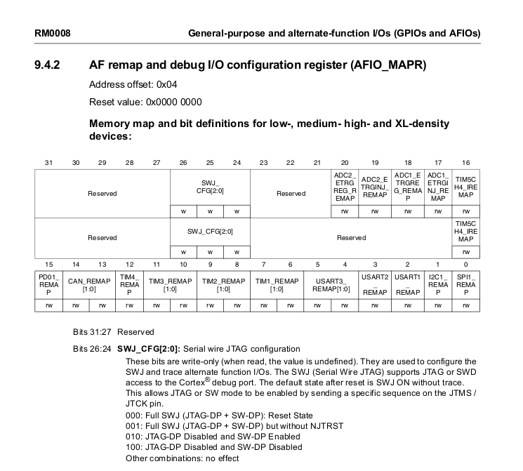

Steph M. schrieb:
> Nachdem ich die beiden Pins auf
> PA6 und PA8 umgezogen habe scheint jetzt einwandfrei zu funktionieren.
Solange Du genug freie Pins hast, kannst Du solchen Problemen natürlich
ausweichen. Sinnvoller wäre es aber, das Problem durch Setzen der
Config-Bits im entsprechenden Register zu lösen, da JTAG ja
offensichtlich nicht gebraucht wird. Z.B. auf "JTAG-DP Disabled and
SW-DP Enabled", siehe Anhang. Wie das in der "stm32f10x.h Umgebung"
geht, kann ich Dir allerdings nicht sagen.

Moderator Persönliche Seite #4997621
Steph M. schrieb:
> Mir ist dann gleich noch aufgefallen, dass auch DB3 vor belegt ist und
> ich dadurch immer ein par Grafikbuggs hatte. Nachdem ich die beiden Pins
> auf PA6 und PA8 umgezogen habe scheint jetzt einwandfrei zu
> funktionieren.
Man kann PB3, PB4 usw. aber auch wieder reaktivieren, wenn man JTAG
nicht benötigt.
Deshalb steht bei mir in jedem STM32-Projekt ziemlich am Anfang der
main-Funktion:
#if defined (STM32F103)                                       // disable JTAG to get back PB3, PB4, PA13, PA14, PA15
    RCC_APB2PeriphClockCmd(RCC_APB2Periph_AFIO, ENABLE);      // turn on clock for the alternate function register
    GPIO_PinRemapConfig(GPIO_Remap_SWJ_JTAGDisable, ENABLE);  // disable the JTAG, enable the SWJ interface
#endif
Und schon hat man 5 Pins mehr zur Verfügung, die davon betroffen sind.
